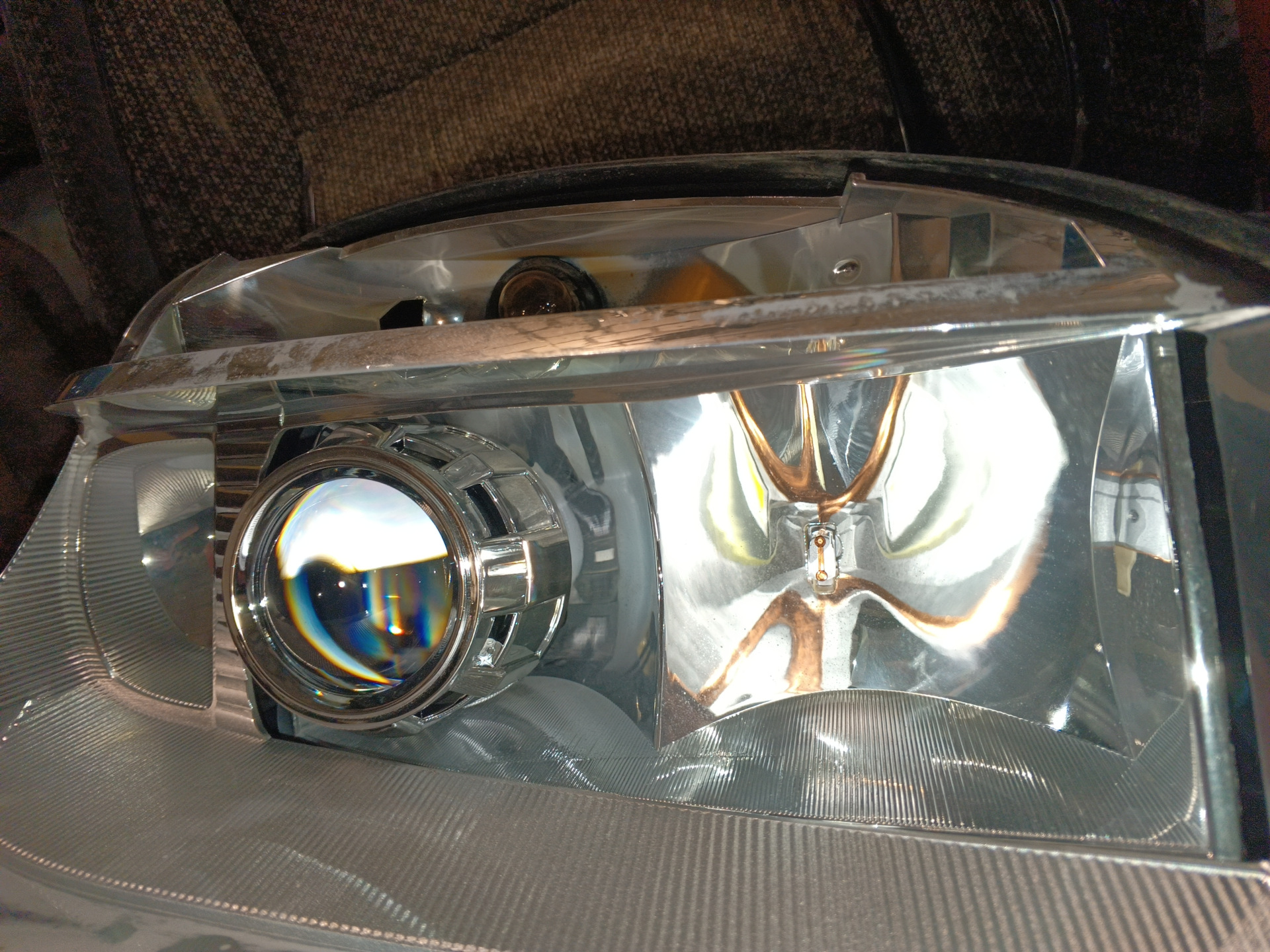

Идея: внедрить 3" билед в отсек дальнего света фары и оставить штатным отсек ближнего на галогене. Зачем? Чтоб сохранить возможность ездить "как все" без привлечения внимания.
Сразу скажу, повторять этот лютый колхоз никому не рекомендую. Отсек дальнего в тревел фаре катастрофически маленький под 3". Даже под саму линзу, тем более под маску-бленду.

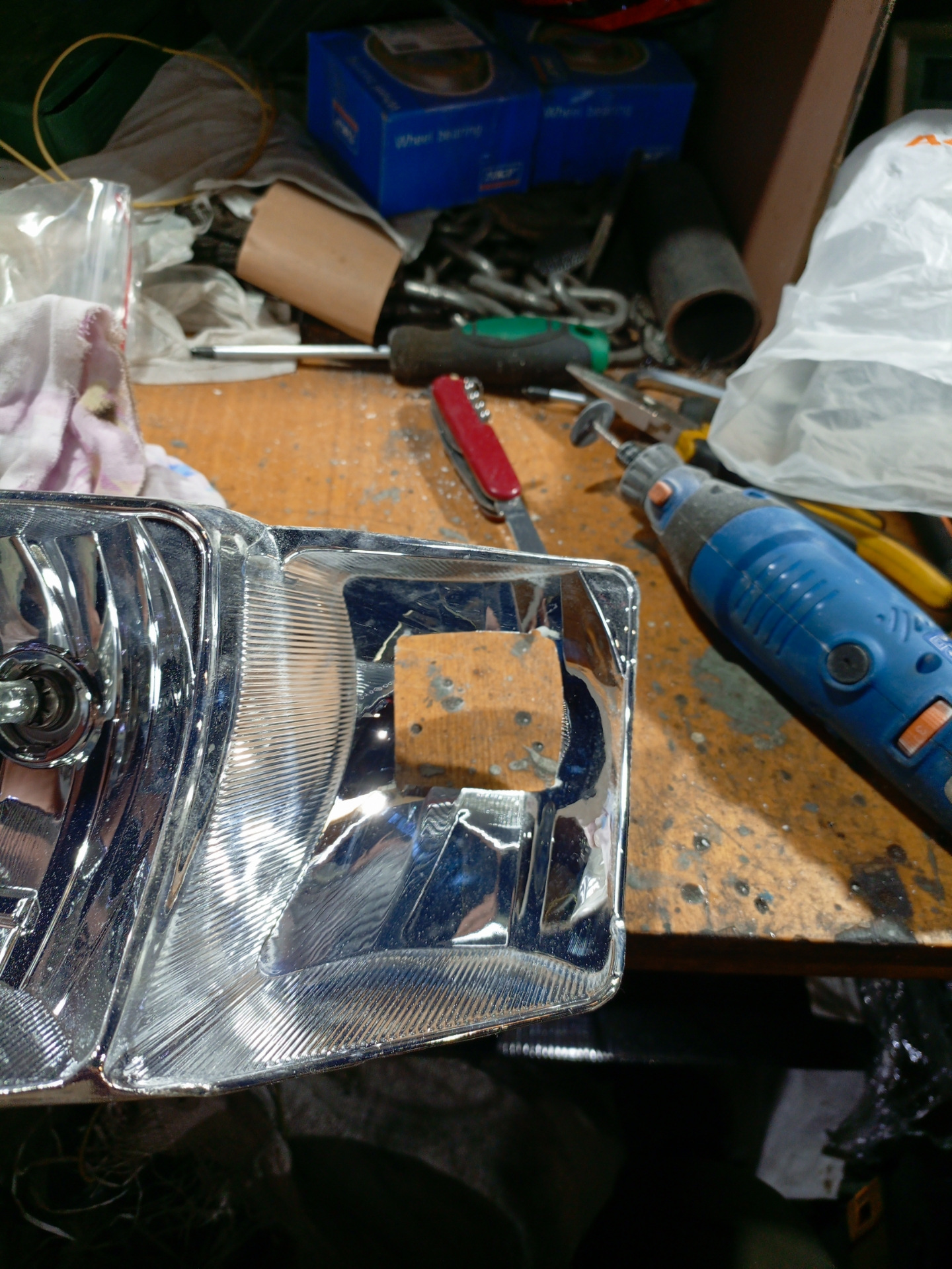

Снимаем родные заводские фары и начинаем резать запасные китайские подделки. Фары ужасно собраны. Пружинка лампы ближнего не фиксирует ее правильном положении. Необходимо подгибать усики.
Разбирать отражатель весьма сложно. Я пару раз покрутил регулятор и понял, что это не вариант. Особенно когда ты планируешь снимать ставить его раз 100). В итоге я просверлил 2 технологические дыры в задней стенке и спокойно крутил саморезы. После сборки заклеил на герметик с пластиковыми клопами. (На фото выше видно эти отверстия).
Очень долго и муторно я пилил все потроха фары. Отражатель кстати сделан он из какого то гипса. Пыль как мука. Пилил реснички. Пилил сам модуль. Пилил маску бленду. От неё вообще остался сектор примерно градусов 120.
После первой примерки выяснилось что зеркальная хромированная нижняя ресничка дает шикарный радужный зайчик в небо… Крашу ресницу и отражатель в чёрный мат.

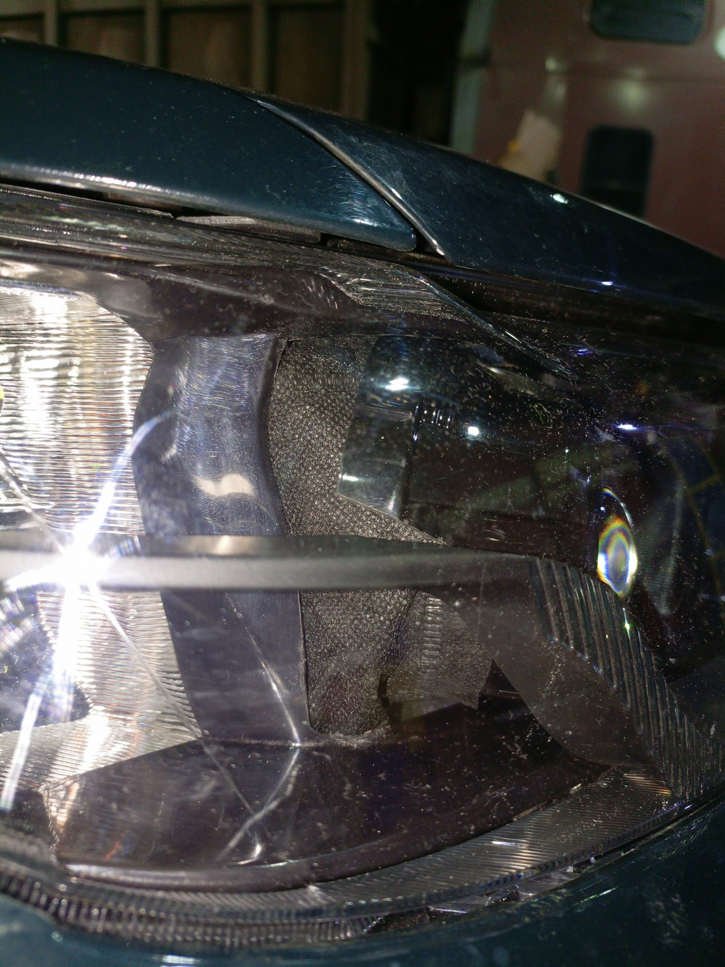

Поскольку бленда не закрывает полностью линзу, пришлось пойти на лютый колхоз.
Мне попался на глаза тканевой чёрный мешок от птф. И я вырезал из него кусок и приклеил в недостающий сектор. При собранной фаре вообще ничего не заметно!
Пока временно не стал склеивать стекла фары на герметик, буду наблюдать за тканью. Возможно заменю на кусок натуральной кожи.

На счёт тряпки в фаре это прям максимально плохо 🫣
Она же будет влагу копить 💦 И кожа тоже! Так что лучше придумать туда что-то другое 🤔
Ну вот что… Кожзам? Один товарищ на драйве так же впихивал что то невпихуемое. Так он закрыл полимерной чёрной обложкой от канцелярской папки. Весьма недурно вышло.Ткань синтетика так то… Типа спанбонда) кожа есть. Жена подарила:
Ну оно всё равно может копить влагу 💦🫣
Так что лучше не надо 🤷♂️
Да и фиг с ней. Прогрею фару галогеном. Он у меня остался штатный именно для этой цели!
Ну оно конечно да, но лучше всё же не копить влагу в фаре. Всё равно даже галодженом придётся очень долго греть фару 🫣
