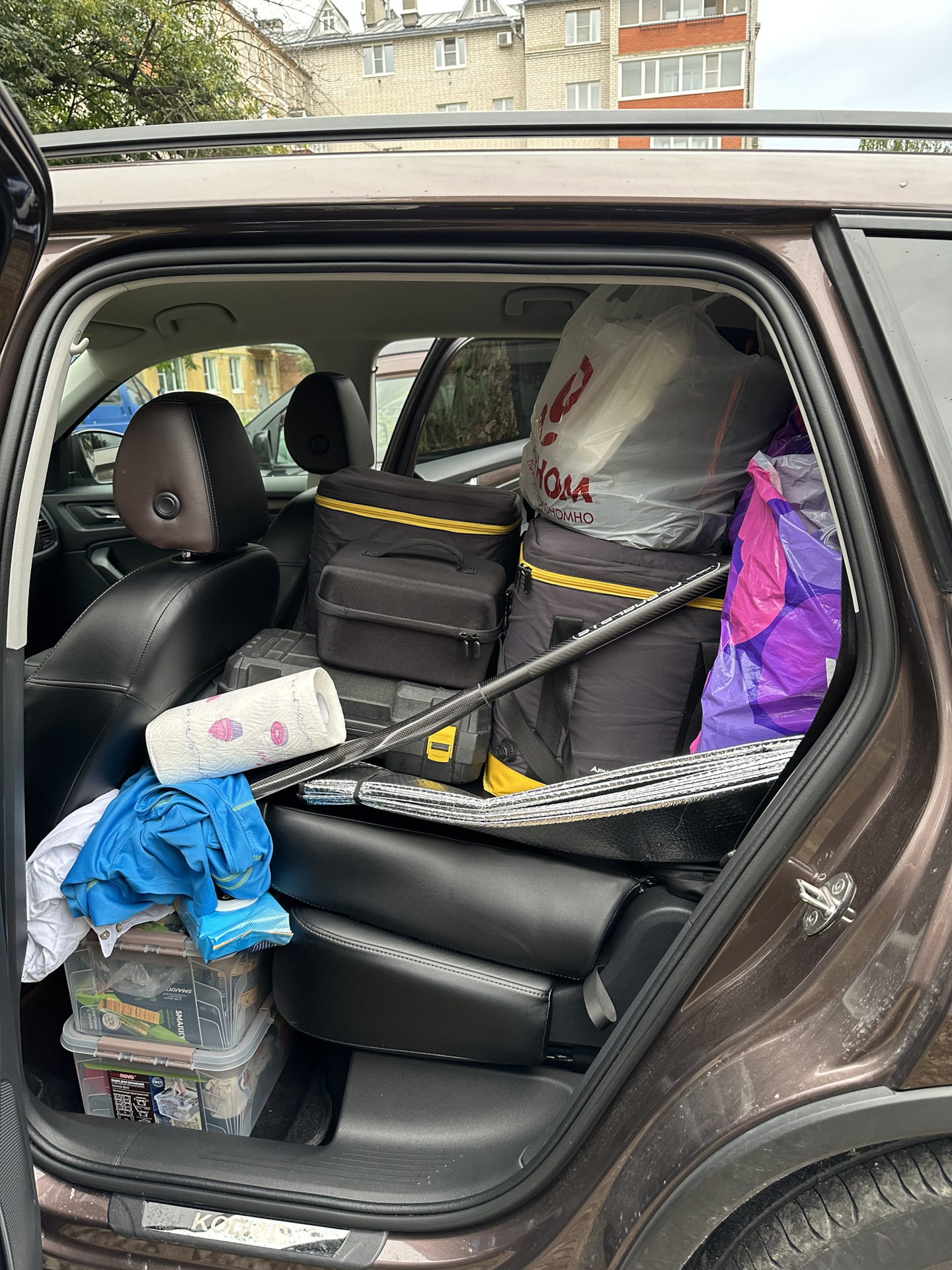

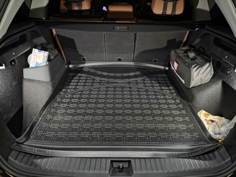

Перед поездкой слегка подготовил автомобиль: загрузка планировалась 4 человека и полный багажник вещей. В Škoda Kodiaq II в минимуме давление во всех шинах предусмотрено 2,5 бар, при максимальной загрузке — передние 2,7, задние — 3,3. При моей планируемой загрузке выставил передние 2,6, задние 3 бара — по сути, это вариант "эко". Укомплектовал автомобиль запасными литровыми ёмкостями с моторным маслом и охлаждающей жидкостью, заправил полный бачок незамерзающей жидкостью и взял с собой ещё три 4-литровые готовые ChemiPro CH128 (-20°С) и 1-литровую концентрата концентрат (на -55°С). Незадолго до поездки (прям за день до) произвёл замену моторного масла через щуп с помощью насоса (более подробно о нём я рассказывал здесь). Как я ранее писал, в планах на этом автомобиле менять масло каждые 7 500 км / 330 моточасов / 900 литров топлива. Так как пробег к поездке составил 5 600 км, а поездка предполагалась примерно на 2 000 км, то посчитал, что лучше заранее заменить масло. Тут и пробег под 5 600 км, и 255 моточасов намотано, и бензина сожжено 725 литров. Получалось так, что замену нужно было сделать либо "до" на пробеге 5 600 км, либо после на пробеге предположительно 8 000 км. Решил пораньше заменить, тем более новогодние праздники на носу — не до этого потом будет. В результате так и оказалось, все поездки и основные праздники завершились — появилось время на автомобиль, а пробег уже 8 400 км, хорошо, что заменил заранее.

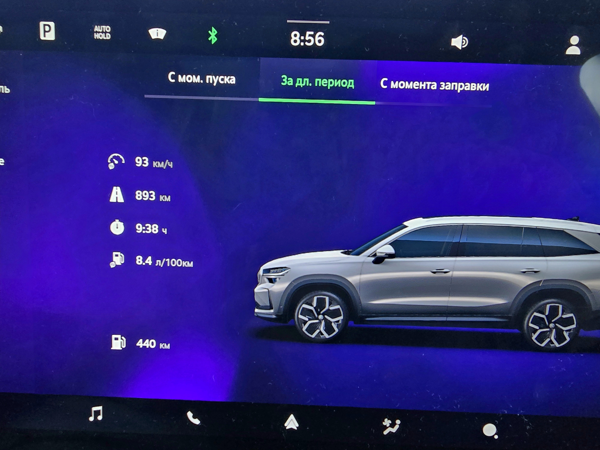

Расходы на дорогу:

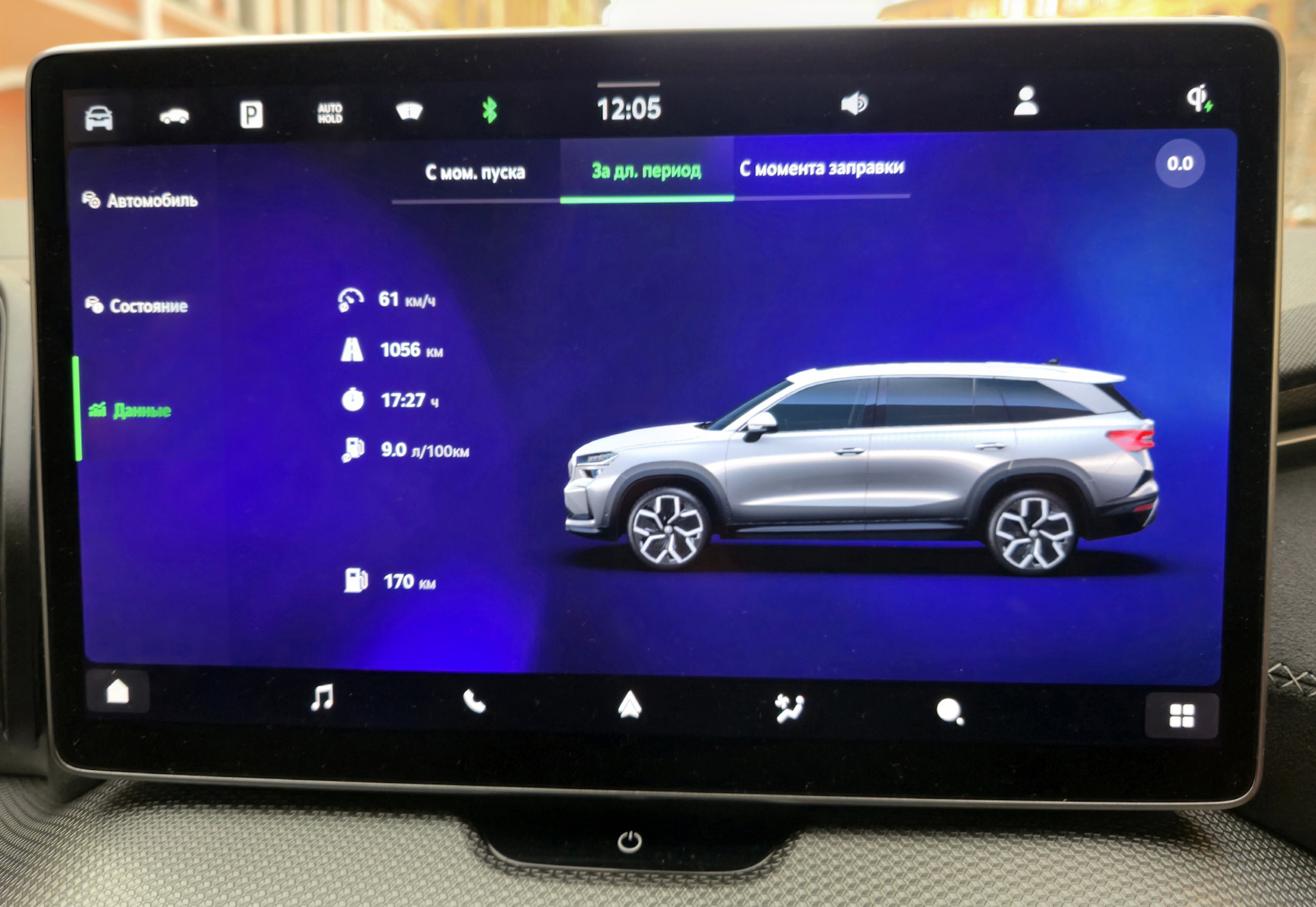

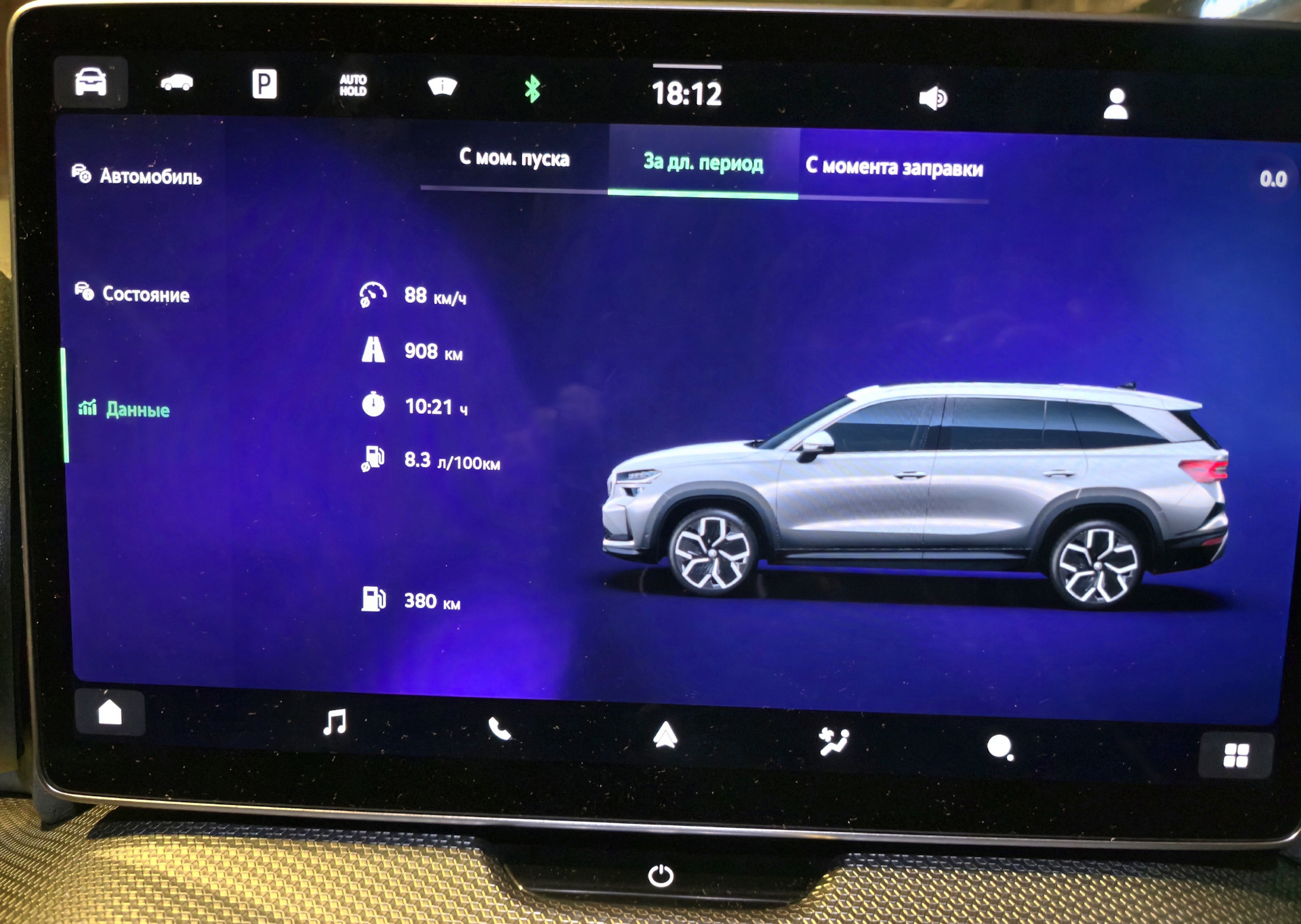

1. Тула > Санкт-Петербург: 908 км, время в пути с учётом перерывов и дозаправки – 10:21 час, истрачено примерно 77 литров АИ-95, средний расход топлива составил 8,3 л/100 км, средняя скорость 88 км/час. Стоимость всех платных проездов 4 783 руб. (в т.ч. и КАД Питера). Это вот прям начиная от дома до конечной точки в самом Питере (т.е. с учётом движения по вечернему Санкт-Петербургу почти в самый его центр через площадь Восстания). При этом, к сожалению, в Москве на МКАД пришлось проехать несколько десятков километров (примерно 20 из 40) в пробке из-за утреннего часа пик. В среднем старались держать 110-120 км/час.
2. Санкт-Петербург > Тула: 913 км, время в пути с учётом перерывов и дозаправок – 10:30 час, истрачено примерно 78 литров АИ-95, средний расход топлива составил 8,4 л/100 км, средняя скорость 93 км/час. Стоимость платных проездов 3 746 руб. (с учётом скидки по Автодору). Это с учётом движения начиная от ул. Марата почти из центра Санкт-Петербурга в дневное время. В среднем старались держать 120-140 км/час.

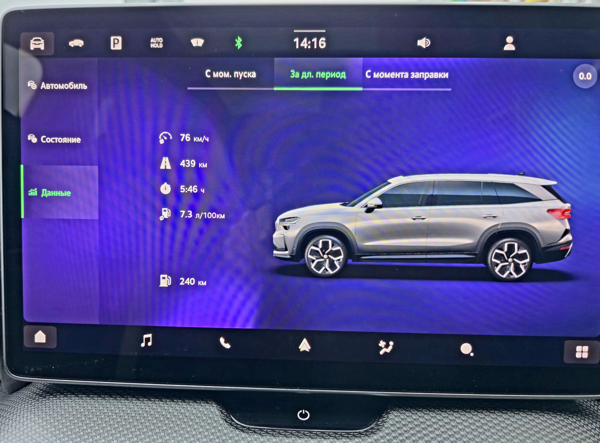

Заправки: тут сложно точно вычислить, но попробую. Непосредственно перед поездкой заправил бак до полного (вошло 57 литров при ёмкости бака 58 литров). Сам удивился, как наши АЗС-мошенники смогли столько впихнуть при остатке в баке ещё на 35 км:
На этом баке мы проехали 667 км и снова заправили полный бак (вошло 54 литра), на котором до конечной точки проехали 240 км. Немного поездили по области и по городу — около 150 км. Потом на обратной дороге заправлялись тоже дважды. Всего за всю поездку заправлялся 4 раза, залито 210,56 литра 95-го на сумму 14 076 руб., из них израсходовано 189 литров (это вместе с поездками по Санкт-Петербургу и области). Получается, что по приезду домой в баке осталось около 20 литров. С учётом количества истраченного топлива 189 л и средней стоимостью АИ-95 (66,62 руб./л) – расходы на все перемещения на топливо составили 12 591 руб.
Для полноты картины: автомобилю с полным баком 58 литров АИ-95, загруженным багажником и тремя пассажирами в салоне зимой на шипованных шинах хватило топлива на 667 километров. Это расстояние от одного предупредительного сигнала о необходимости заправки до следующего. Сигнал срабатывает при остатке топлива в 7 литров. На трассе лампочка загорается при остатке топлива на 85 километров, в городе — обычно на 70 км.
Траты только на дорогу 908/913 км (т.е. туда/обратно) с учётом платных проездов и расходов на 155 литров топлива составили: 10 326 руб. (топливо) плюс 8 529 руб. (проезд) всего 18 855 руб. На четверых это выходит 4 714 рублей на человека. Для сравнения, билеты на поезд Новороссийск — Санкт-Петербург (2Ш, купе, нижние места, 13,5 часов в пути) в декабре стоили 6 541 рубль за место в одну сторону. Для троих туда и четверых обратно — 45 787 рублей. На машине мы потратили 18 855. То есть, один билет на поезд обошёлся бы в 6 541, а на машине "билет" — в 4 714 руб.

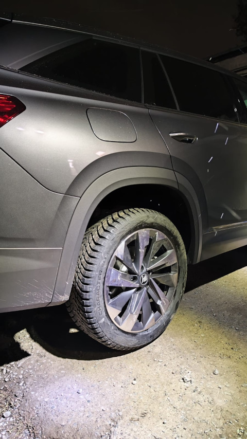

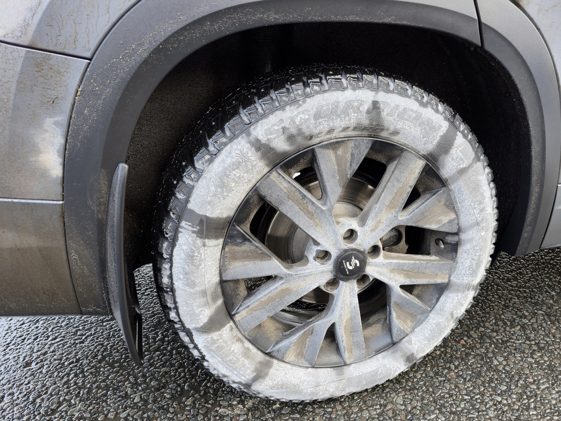

3. Шипованные шины Pirelli Scorpion Ice Zero 2 235/55 R18 оправдали все ожидания. Они хоть и с шипами, но очень тихие, почти не слышно. По снежной жиже и воде ведут себя отлично, и по льду (укатанному снегу и замерзшему дождю) тоже прекрасно. На трассе на асфальте они цепкие и чёткие, особенно на высокой скорости в крутых поворотах. Единственный минус — небольшой гул на трассе, но это связано с протектором и рисунком резины. В целом, за всю поездку шины не напрягали шумом, и я очень доволен ими.

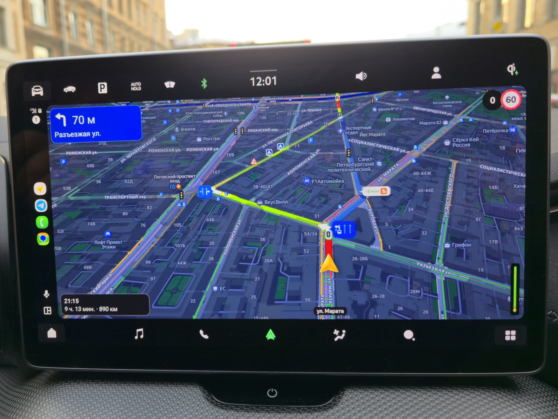

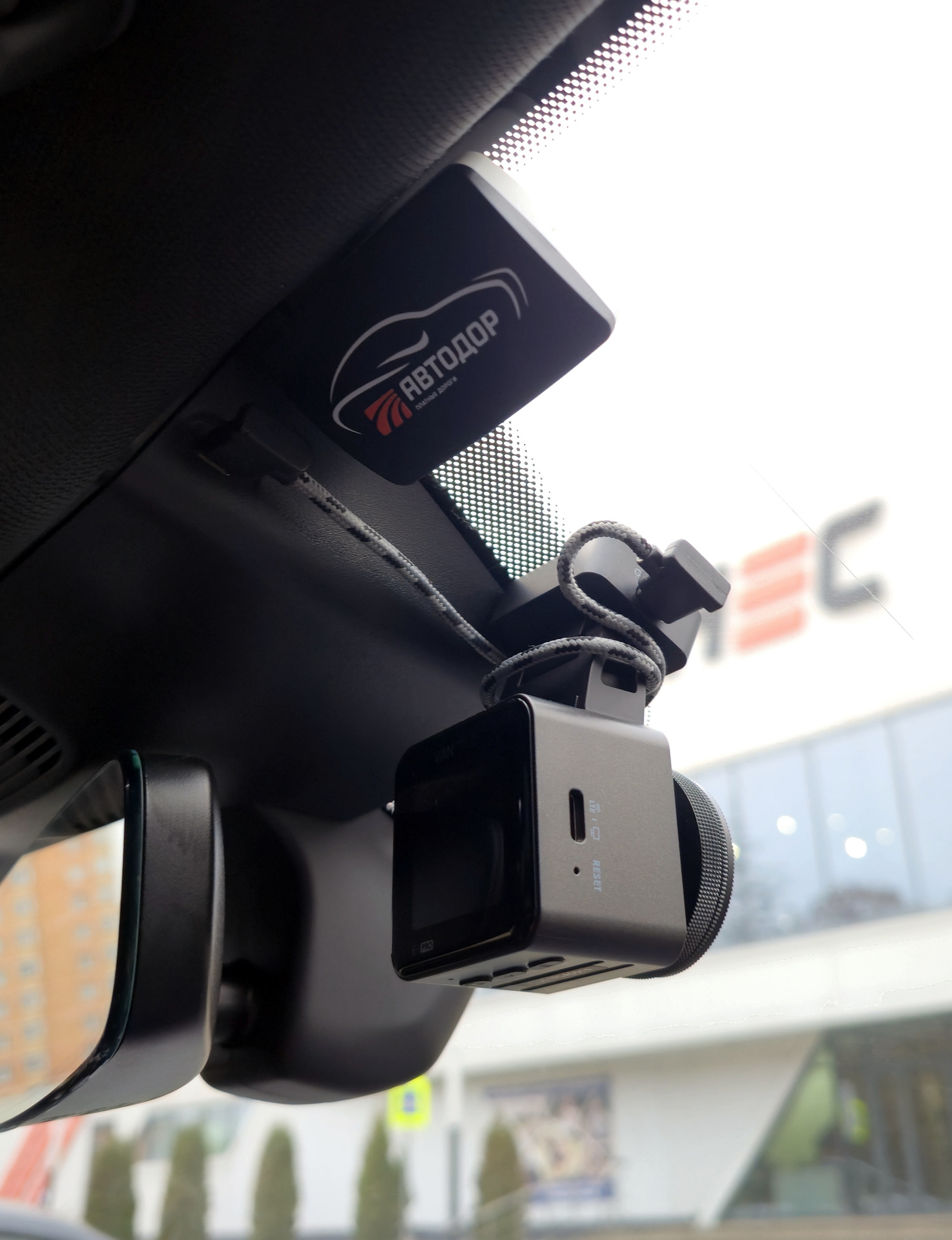

4. Предупреждениями о камерах занималась программа "Стрелка" в смартфоне, навигация осуществлялась Яндекс-Навигатором. Транспондер Авдодор расположил на лобовом стекле чуть выше видеорегистратора – проблем со считыванием не было. Видеорегистратор с имеющейся картой памяти сохраняет почти 18 часов записи в разрешении 4К — на дорогу в одну сторону хватит с лихвой. После поездок ни разу не было штрафов — это заслуга «Стрелки». Когда по спидометру автомобиля скорость показывает 110 км/ч, по GPS она составляет 105 км/ч. А если по спидометру скорость 135 км/ч, то по реальная по GPS — 129 км/ч.
Важно отметить, что размер и расположение информационного экрана очень удобны. Главное, он находится на одном уровне с панелью приборов, поэтому не нужно поднимать/опускать взгляд, поворачивать голову. И размер экрана вполне достаточен для навигации.

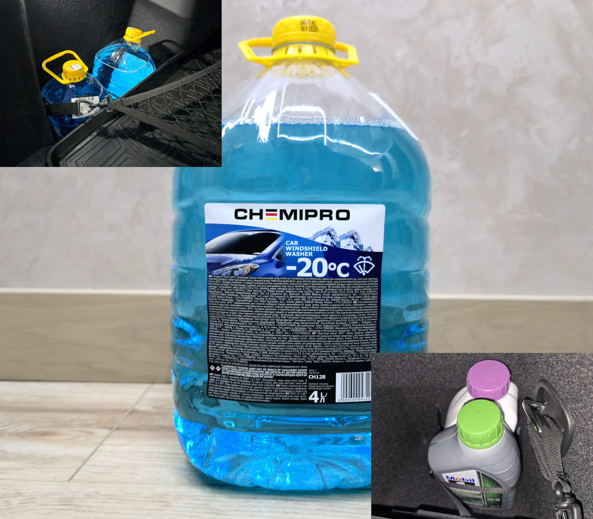

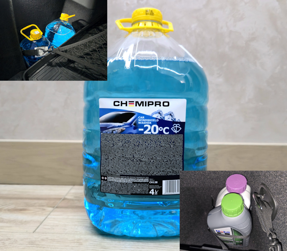

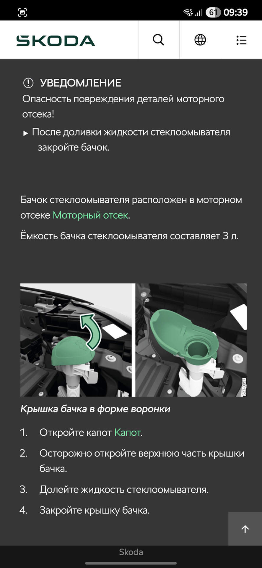

8. Бачок омывателя. Я думал, что его объём в три литра будет недостаточным, учитывая грязную дорогу и слякоть. Поэтому с собой взял три бутылки по 4 литра. Однако полностью заправленного бачка хватило на 900 километров пути в одну сторону. И до обратной дороги я его не доливал. Возможно, потому что трасса М-11 была почти пустой, адаптивного круиза не было, и я не пытался ехать за кем-то (обычно стараешься держаться на соседней полосе, чтобы не быть слишком в форватере попутного автомобиля). Часто шёл мелкий плотный дождь, похожий на туман. На обратную дорогу ушло столько же жидкости, но тогда уже был мороз минус 14°С, и вся дорога была обильно посыпана солью или реагентами. Из-за этого машина покрылась белым налётом:
На всю поездку спокойно хватило 6 литров омывающей жидкости и что-то там в бачке ещё осталось. Ещё заметил, если поставить щётки стеклоочистителя в сервисное положение, то после запуска двигателя они назад не возвращаются — так и остаются в сервисном положении. Это хорошо. Например, у Volvo XC60 из сервисного положения возвращались обратно с запуском двигателя (или питания), и я считаю это неправильно.

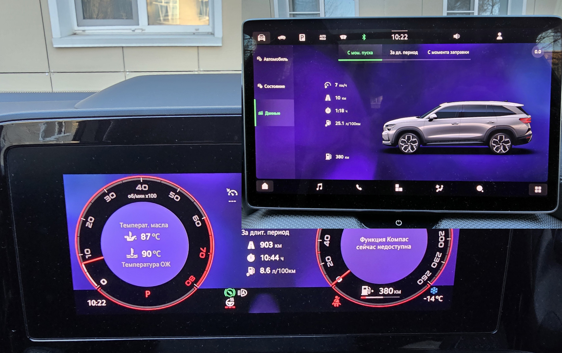

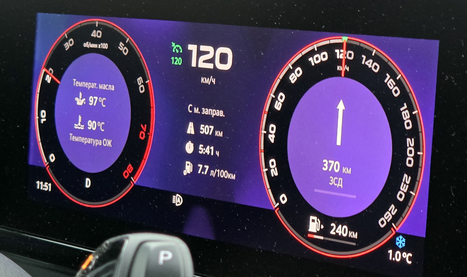

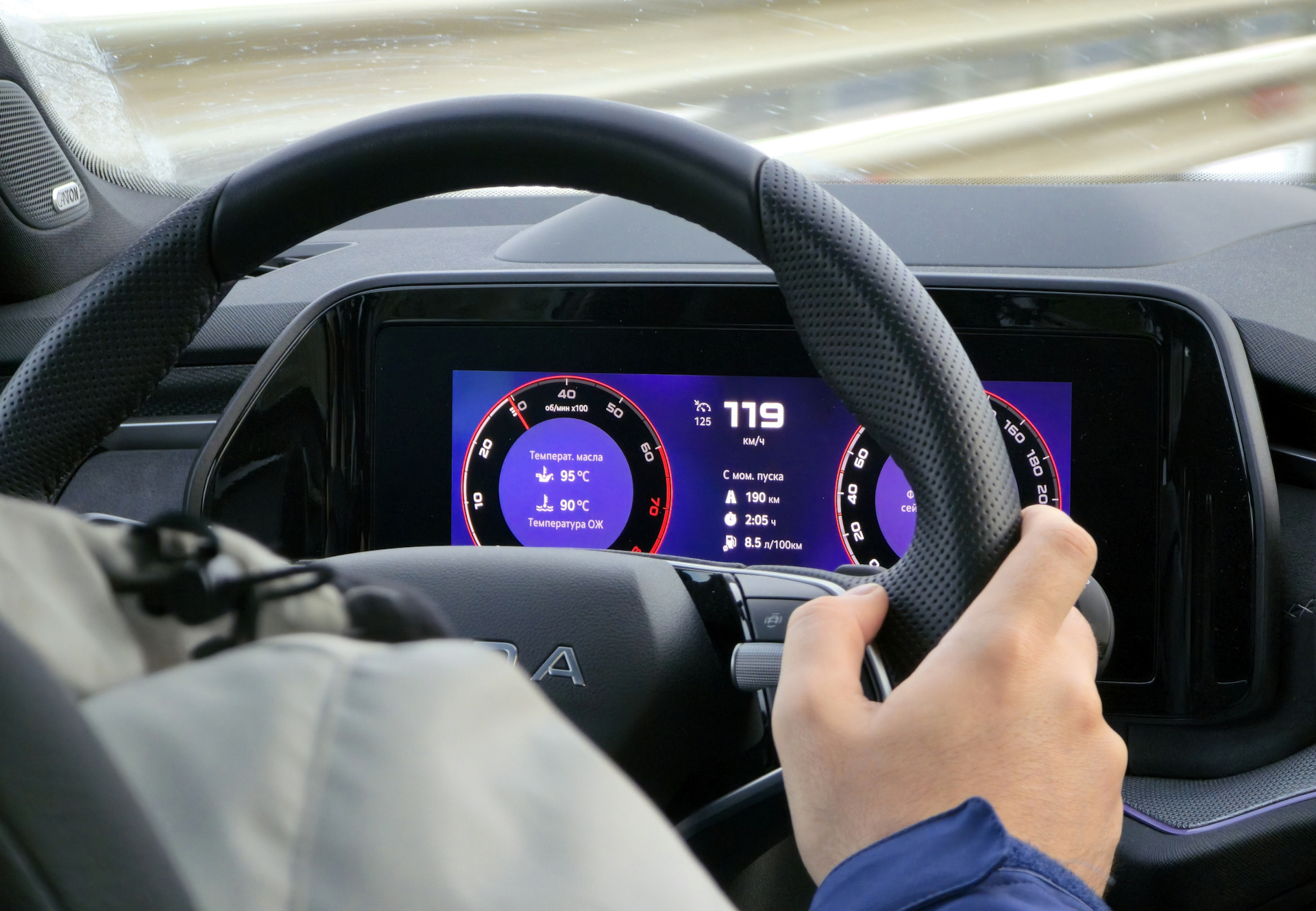

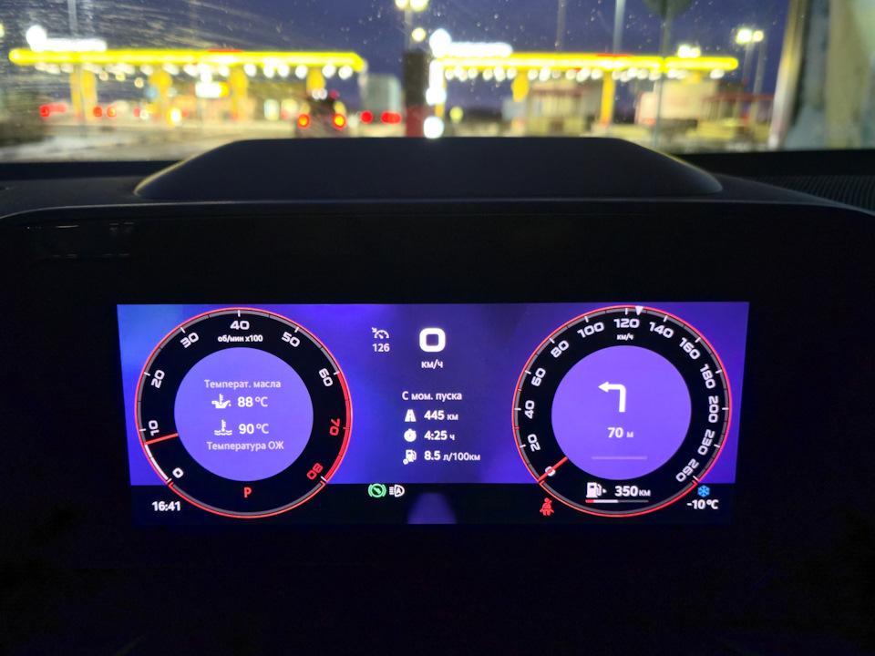

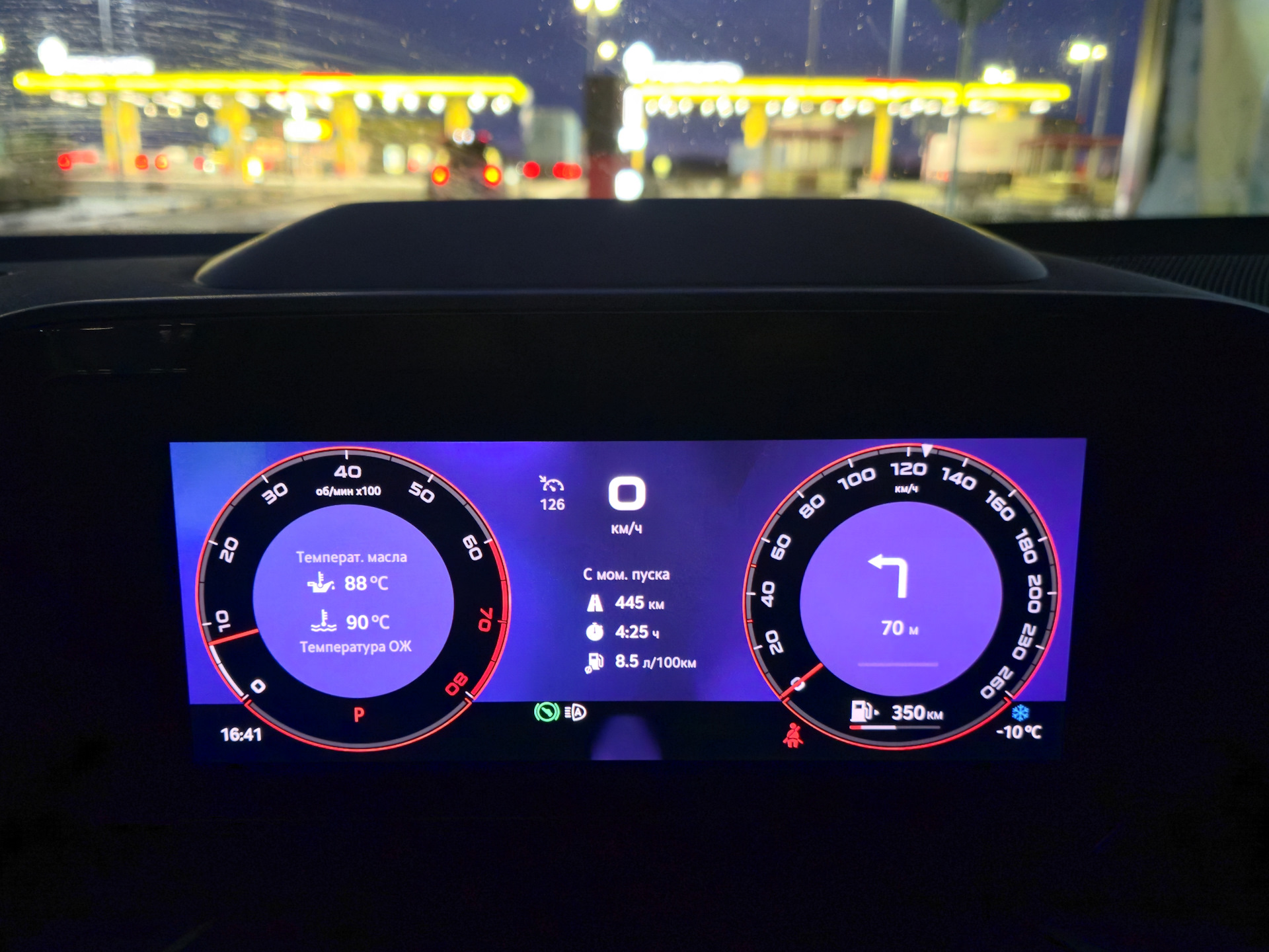

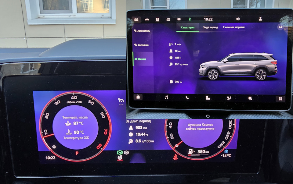

16. Регулярно проверял температуру охлаждающей жидкости (ОЖ) и моторного масла (ММ) на приборной панели. Нормальная температура ОЖ составляет от 70 до 120°C, максимум 130°C; для ММ — от 90 до 110°C, максимум 150°C, с пиком до 170°C.
Во время длительных поездок по трассе со скоростью 110–135 км/ч при температуре +1°C температура ОЖ всегда была равна 90°C. На скорости 110 км/ч температура ММ составляла 94°C, а при 135 км/ч поднималась до 98°C. В мороз, при -14°C, на скорости 140 км/ч температура ММ не превышала 95°C.
Высокую температуру ММ (выше 98°C) я заметил только однажды, когда ехали в Кронштадт. Она колебалась между 99 и 100°C. Сетки перед радиатором нет. На трассе температура ММ больше зависит от внешней температуры, чем от скорости (оборотов).
ОЖ всегда оставалась на уровне 90°C. После поездки уровень ОЖ в бачке не изменился, долив не потребовался.
В городе при температуре минус 14°С с момента пуска за 1 час работы двигателя и 7 км пути температура ОЖ была 87°С, ММ — 71°С, в дальнейшем проехав уже 10 км за 1 час 20 мин температура ОЖ вышла на 90°С, а ММ стала 87°С. И это с моторным маслом 0W-20. Моторное масло в городских условиях движения зимой (отрицательные температуры) прогревается до рабочей температуры реально не менее чем за полтора часа.
Как я писал ранее — при +3°С в городе за 5 минут предварительного прогрева на холостом ходу и 25 минут движения за 10 км пути (от дома на работу) моторное масло 0W-20 нагревается всего до 77°С.

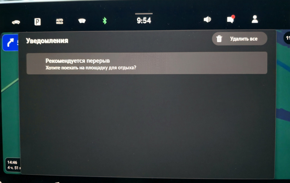

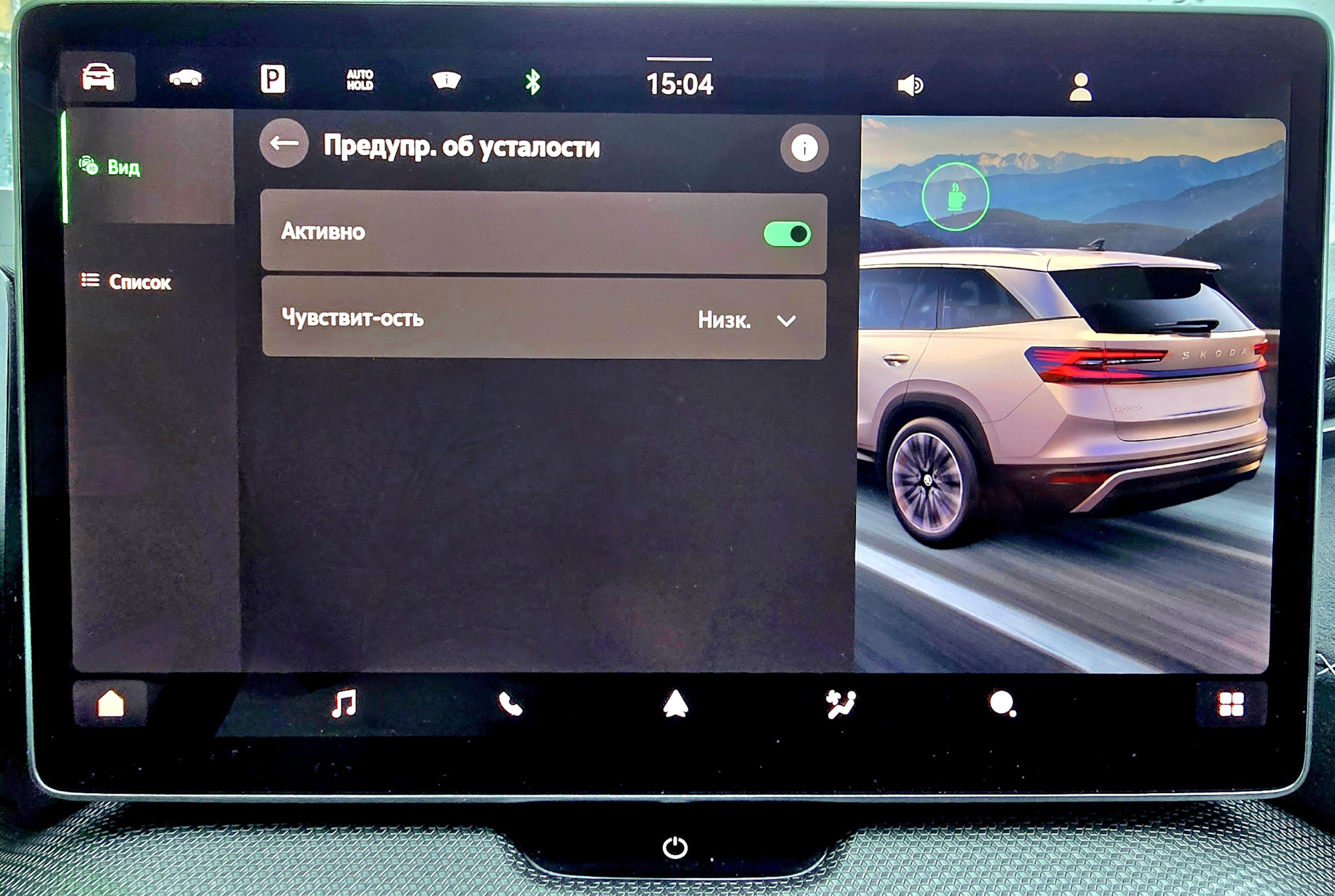

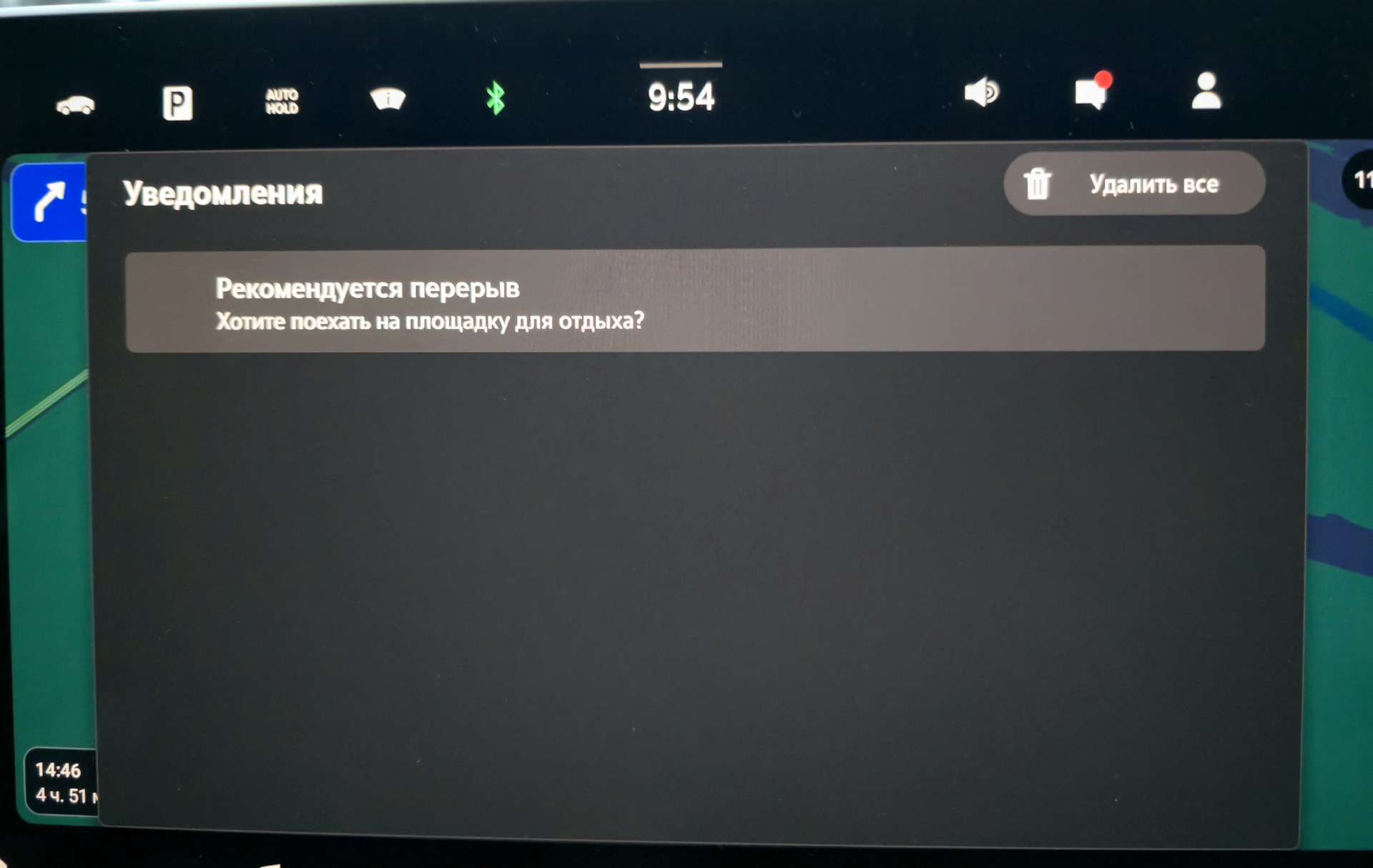

17. Ещё одна интересная функция — ассистент распознавания усталости. Он предупреждает вас, если вы устали. Можно отключить эту функцию и настроить её чувствительность. При средней чувствительности ассистент начинает напоминать об отдыхе примерно через полтора-два часа езды со скоростью более 60 км/ч. Через 20 минут уведомления становятся более настойчивыми. Эта функция действительно полезна, поэтому я не советую её отключать.

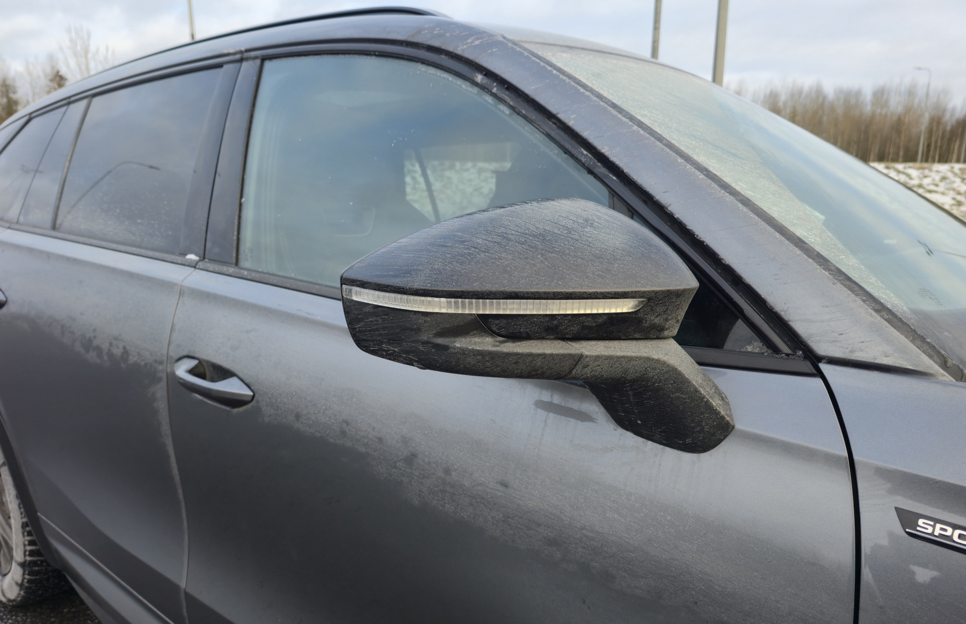

3. Боковые наружные зеркала по-прежнему считаю не обеспечивающими надлежащего информативного обзора и заслуживают критики в адрес их создателей. Но со временем привыкаешь и к их особенностям тоже.

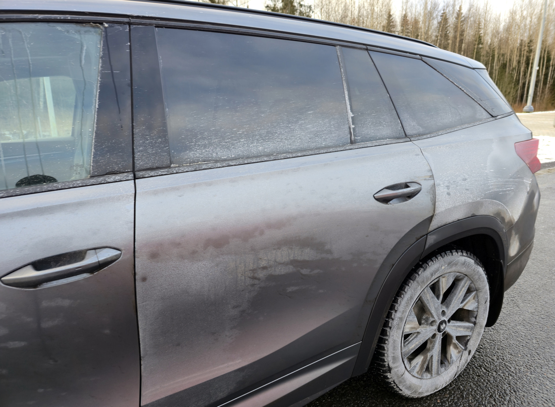

В дальнем нижнем углу корпусов зеркал на скорости немного накидывает воды и грязи на внутреннюю сторону и зеркальный элемент загрязняется примерно за 300 км пути трассы. Но это если дорога совсем в жиже или была засыпана смесью песка и соли:
На высокой скорости вода с лобового стекла попадает на передние боковые стёкла дверей, но не мешает обзору (т.к. выше уровня зеркала). Возможно, это из-за того, что дождь был не слишком сильным. Однако на большой скорости водоотводы на лобовом стекле справляются уже не так хорошо. Да, передние стёкла остаются чистыми, но стёкла задних дверей заметно загрязняются от передних колёс. Это не влияет на безопасность, но всё же неприятно.

1. Иногда не закрывался автомобиль прикосновением к ручке двери, не знаю погода, осадки, грязь или ещё что…возможно, что обычные немецкие глюки. Все другие виды закрывания автомобиля работают, а прикосновением пальца — нет. Странно, но после ручной мойки (по приезду домой после поездки записался на ручную полную мойку в тёплый бокс, смыть всю трассовую грязь и соль) эта проблема прошла и больше пока не появлялась. Значит дело в погоде. Заметил, что закрытие/открытие за ручку двери прекрасно работает даже в обычной кожаной перчатке (без "тача" на пальцах перчатки).

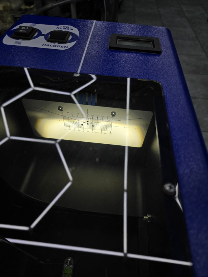

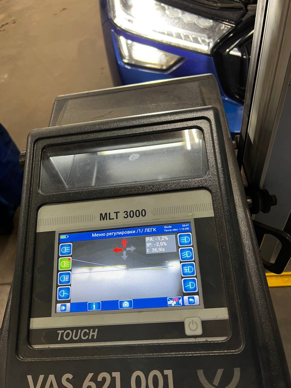

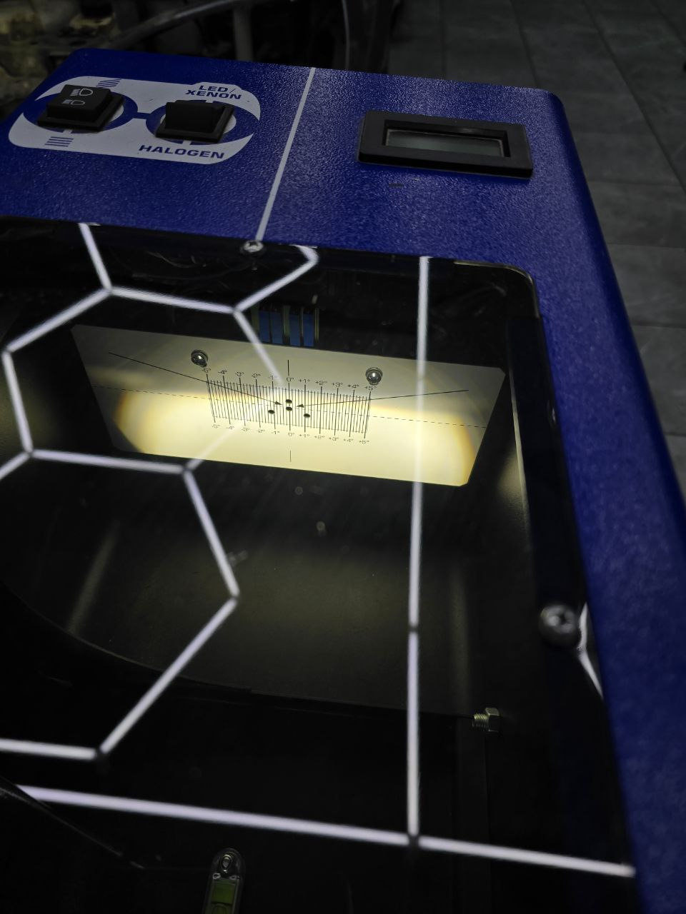

Жду запись про адаптивные фары.
Кстати, у них граница ровная или есть ступенька как на ксеноновых?
По наблюдениям — граница ровная
Очень интересно, почему ?
Везде галка или ступенька, включая afs.
А у вас матричная оптика и ровная граница
Я не скажу что линия ровная как отрезаная, есть какой то подъем и спуск назад на уровннь
Вот фото с настройки фар К2 от одного парня из чата
rushdm
Вот еще видно линию ступенькой и где засветы от матрицы
Возможно границу формирует нижняя линза

А че, серьезно у нового коди бачок омывателя 3 литра? Или я не так прочитал?
Примерно, тк нет омывателя фар ни в одной комплектации(у первого поколения тоже без омыателя фар маленький бачок был)
Не видел точных цифр сколько влазит
В инструкции так написано. С трубкой может влезть больше. Точно не измерял

Ну если он поехал с боксом на крыше, с полным салоном и при этом давление 2,1 в колесах, то наверное да, это слишком низкое.
Но вот я например, очень часто езжу прилично груженый и у меня давление накачано 2,3-2,4. Слава богу, по износу нет проблем, все равномерно.
DDV-62
Уфффф… все прочитал😁👍
Ну с накачкой колес эт прям перегнули. Я бы более 2.5 не качал (езжу на своем 2,2-2,3 круглогодично).
А так тоже посматриваю на этот авто, но возможности нет пока, поэтому на старом будем ездить до хороших времен.
Все давления в шинах приведены мной согласно инструкции к автомобилю и данным наклейки в заднем боковом проёме двери. Там именно так. Производителю виднее
Да эта табличка и у меня есть с похожими циферками. Но качать 3 и более bar при полной загрузке, это перебор на мой взгляд. При таких значениях, производитель "вытягивает" максимальные показатели по топливной экономичности, соответсвенно и в угоду экологии.
А 2,5 норм по вашему?
Вполне. Я более 2,4 не качаю на своем. Хотя и семья большая и любим активный отдых и бокс тоже с великами на крыше вожу.
2,5 это для нормальной загрузки производителем установлено. И вдруг по вашему это нормально. А для полной 3 много почему то
Я говорю о том, что 2,5 достаточно для любой загрузки (если конечно не поддон цемента перевозите). А еще, на трассе давление растет, особенно летом.
А откуда у вас именно эта мера достаточности, которой надо следовать на этом автомобиле? И к тому же по поводу поддона цемента — есть такая детская загадка: что больше весит 1 кг железа или 1 кг ваты? Какая разница цемент или люди с багажом, если загрузка автомобиля приближается к макс разрешённой. А ещё и трасса зимняя с водяным охлаждением или температурой минус 14
Я рассказываю исходя из своего опыта эксплуатации. Вот уже более 135 проехал на авто в таком режиме. Зубодробительная подвеска с таким давлением в колесах, по нашим дорогам (не беру платные трассы), меня не устраивает. Да и глупо отрицать, что с такими значениями, элементы подвески быстрее попросятся на замену. Одно дело шаровые заменить или стойки стабилизатора, а другое дело, когда рейка застучала.
В целом, я не уговариваю Вас делать именно так, это же не мой авто. Качайте по табличке и эксплуатируйте с такими значениями 🤝
Я именно так всегда и делаю, с основой на букварь. Ибо очень часто даже от профильных специалистов получаю такие советы, что волосы дыбом.
Я же писал в статье, что зимние 18 даже мягче при 2,6-3, чем летние 19 на 2,5. Пожалуй сейчас, после поездки сделаю все 2,6 (а не 2,5), т.к. багажник теперь пустой. Там сзади троечка была ибо багаж и задние пассажиры.
Ну и хорошо. Тут каждый сам определяет, что лучше для него.
