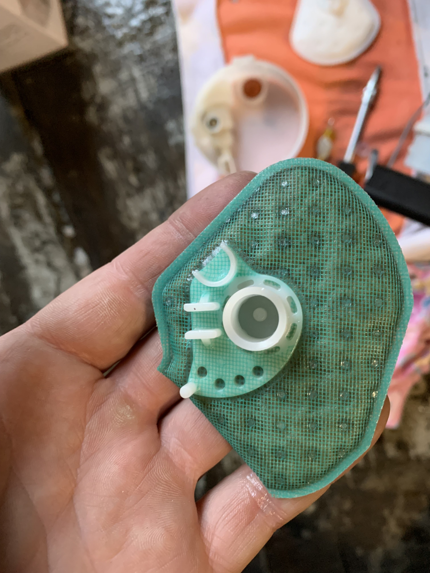

На пробеге 87 тыс. км решил поменять топливный фильтр. Порылся на форумах там проскользнула такая информация, мол на рее модуль топливный стоит от рено ( в нем и фильтр грубой и тонкой очистки) и расчитан он аж до 140 тысяч пробега, а в отдельных источниках указано было 120 тыс. км сомнительно как-то, подумал я. Сразу скажу машина у меня ехала нормально, дерганий никаких не было, расход топлива прекрасен, вообщем показаний к замене не было, но как то не укладывалось в голове, что можно столько ездить без замены фильтра топливной системы. Вообщем полез смотреть
Отдельно менять фильтра не хотелось все это дело разбирать, просто лень стало заморачиваться, хотя дешевле выходит, решил глянуть сколько в сборе стоит модуль. По артикулу 172022047R на вб нашелся точно такой же модуль, заказал и поставил вместо старого. После замены проехал чуть более 5 тыс км, на автомобиль никак не повлияло, едет также без нареканий. Возможно замена была сделана рано, а возможно своевременно трудно сказать, по крайней мере теперь об этом думать не буду. Всем ровных дорог!

Я менял родной модуль на 140+ тысячах. И то в итоге решил что зря полез. На менее чем 100 менять его совершенно бессмысленно. Я бы в таком раскладе хотя бы не выкидывад старый. Мало ли, подгорит моторчик насоса или разъем, так хоть детали останутся
Старый оставил лежит в гараже целый невредимый
Правильно сказали — не мешай машине работать и не чеши, где не чешется. Единственно, если уж снял насос можно было сетку поменять и дальше ездить.
