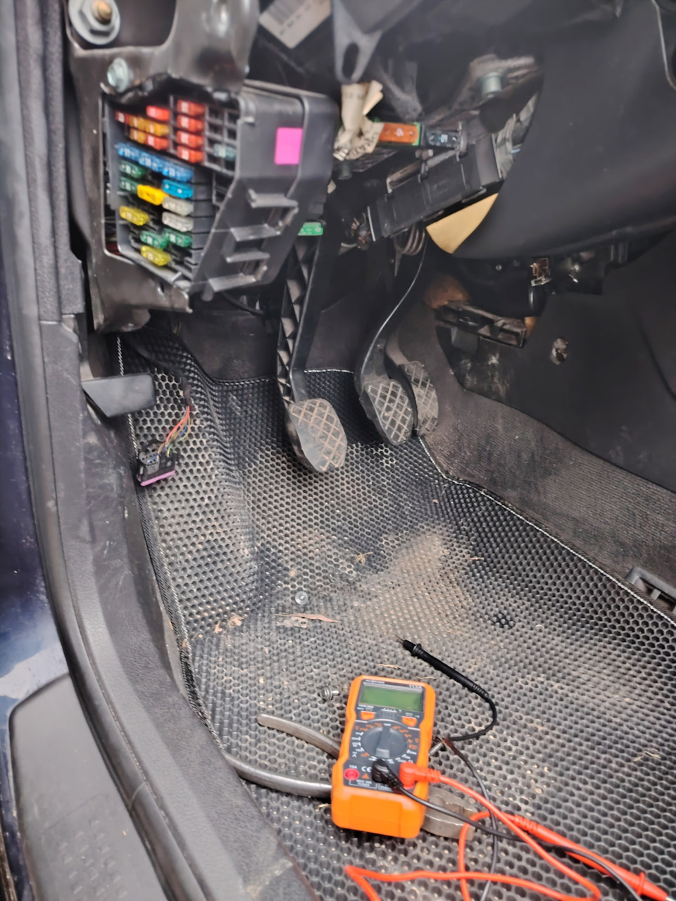

Лезу опять в насос. Разобрал ещё раз, все чисто. Проверяю фишку при включ зажигание на ней около 12 В. Все ок. Но как только вставляю фишку в насос, напряжение падает до 7В.
Значит что-то садит напряжение. Напрямую подаю 12 В на 28 предохранитель (Пр-ль топливного насоса) насос загудел и начал качать в топливный фильтр. Все понятно значит цепь от преда целая.

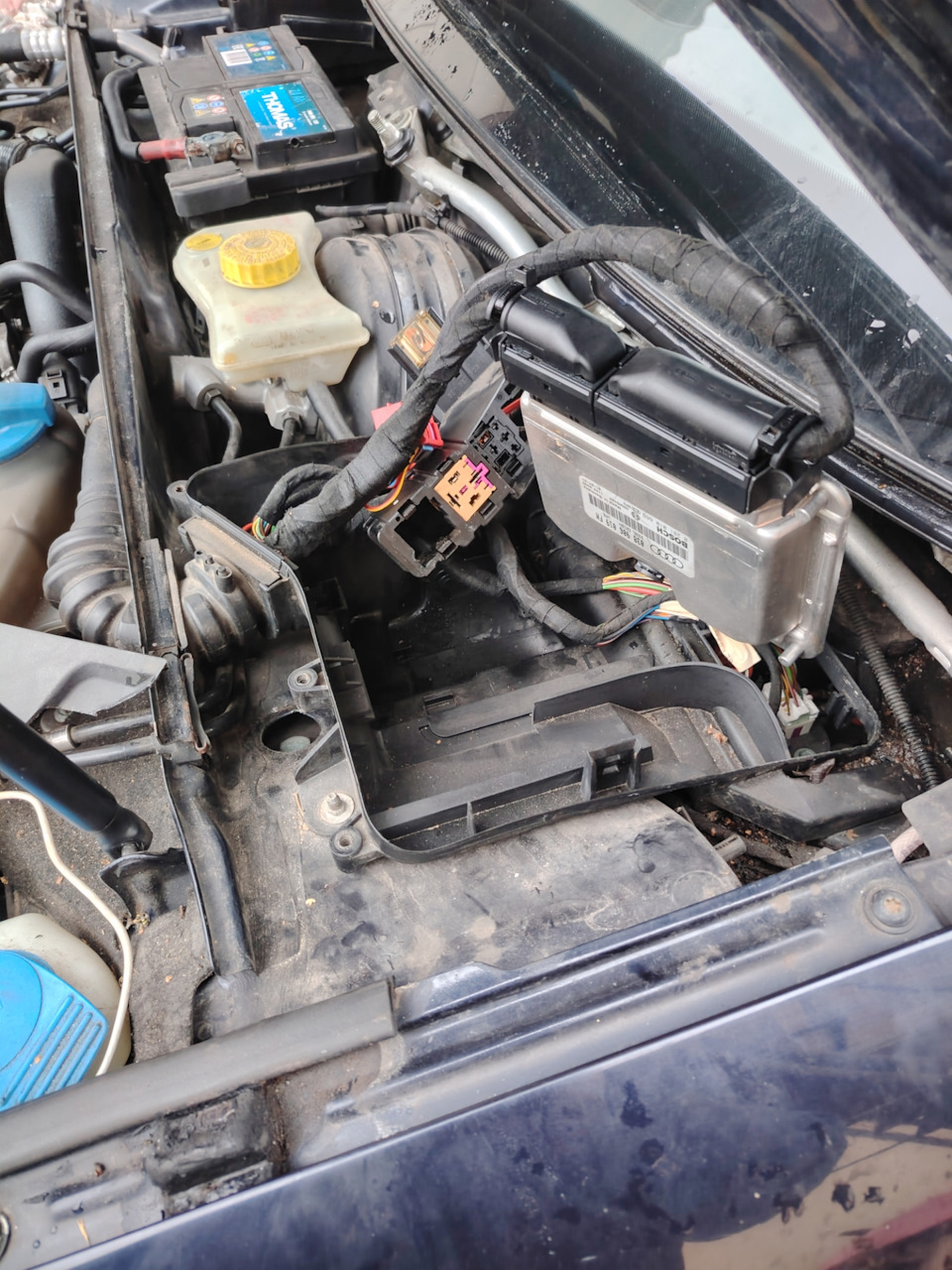

Дальнейшие поиски были по наитию т.к схем не нашёл. Понятно что где-то должно быть реле, но где?

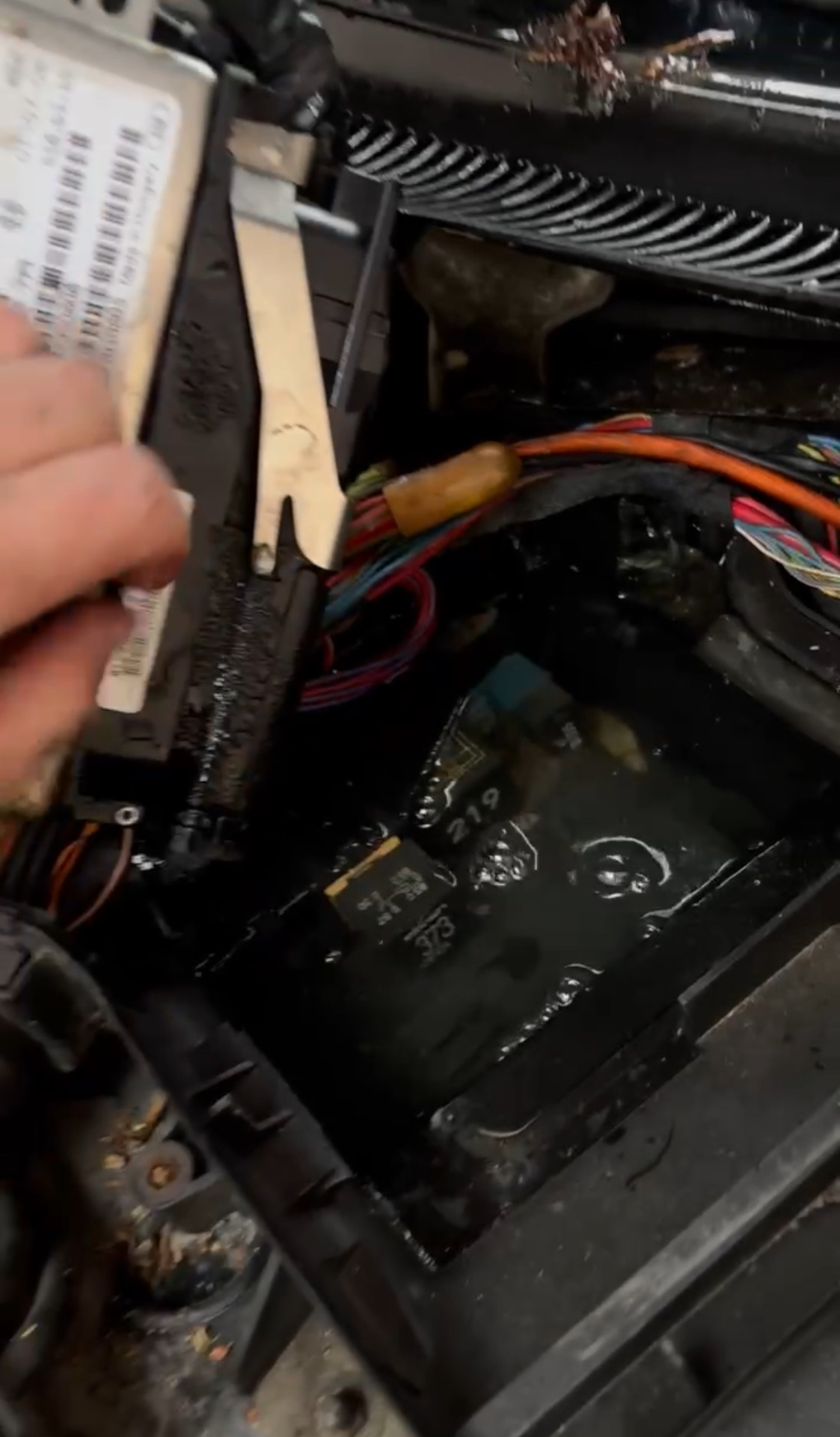

Крышка эбу в одном углу потеряла герметичность и попала пару капель воды, Но хорошо сам эбу находится сверху, а реле снизу.
Покупаю его аналог bosh 0 332 201 107
Ставлю на его законное место, после включение зажигания насос делает небольшой плевок в фильтр и дальше работает после заводки. Так и должно быть. Все просушил, крышку промазал герметиком и собрал все как было.

Такая же история с этим корпусом. Машина стояла 3 месяца, пока был в командировке. Приехал, завел, всё нормально. На следующее утро мертвый аккум. Оказалось, после того, как заглушил машину, насос вторичного воздуха решил работать дальше до победного. После зарядки не захотел крутить стартер. Путем некоторых предположений дошел до этого короба с реле и мозгами, а там пати в бассейне. Всё промыл, реле разобрал и высушил, проблема решилась.
