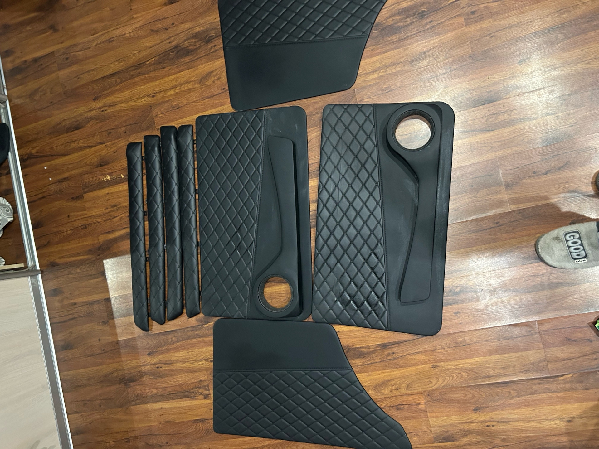

Жена на новый год подарила комплект дверных карт с батонами и подиумами, на праздниках поставил, заодно проклеил двери фольгоизолом чтобы на обшивки вода не текла и из дверей не дуло. Стало прям гораздо лучше. Ну и салон смотрится опрятнее.
так так, что там где проклеить?
Дверь по контуру обшивки проклеиваешь и всё. Только отверстия нужно под болты и клипсы сделать сразу
