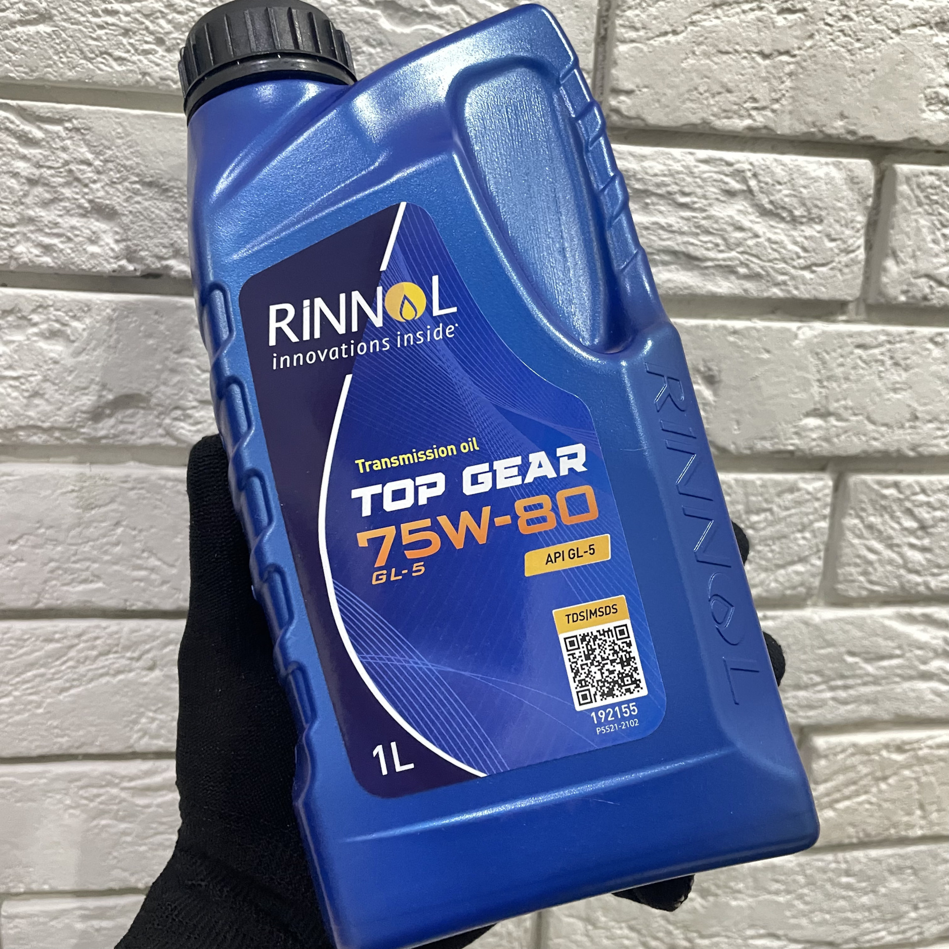

В нём — следы износа отсутствуют, стружки не видать, но главное я думаю за 60 с лишним тысяч км, оно уже потеряло свои свойства. Заливаю свежее трансмиссионное масло, специально предназначенное для гипоидных передач. Выбор мой пал на масло TOP GEAR 75W80 GL5.
Полностью соответствует нашей спецификации. Закручиваю пробки, все протираю.
С переднего диффа масло стекло довольно таки светлое, можно было и не трогать пока, но масло куплено, то и пусть замена тоже будет произведена. Что тут с регламентом, ну думаю что тыс через 20 снова заменю масло.

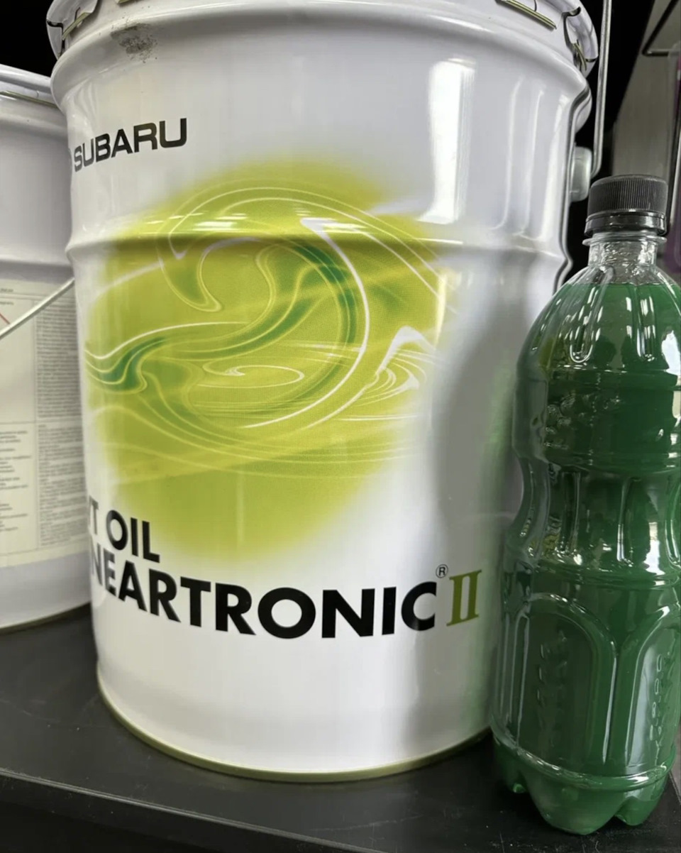

Замена масла в вариаторе — почти хирургическая операция. Поэтому я использую метод частичной замены (в частности и для экономии бюджета). Как и в предыдущих автомобилях буду производить замену масла в три этапа. Старое масло — тёмно-зеленое, почти черное.
И да, мне вроде бы как повезло, японец залил зеленую жижу. Хотя так и не понял можно ли мешать LINEARTRONIC II с LINEARTRONIC 3…заказал оригинал LINEARTRONIC II.
Новое — ярко-зелёное.
Заливаю, проверяю и выставляю уровень на прогретом и запущенном автомобиле. Это был первый этап, слил-залил. Следующий этап тыс. через 5. Ну а на 3 этапе уже с оригинальным фильтром заменю. Но это будет уже наверно ближе к лету.

Судя по состоянию жидкости вариатора ее просто никто никогда не менял и она сильно изменила цвет. На кпп написано lineartronic 3, жидкость синяя!
Перед тем как покупать масло, сливали не много масла. И на белой бумаге был отчетливо зеленый цвет. Ну а так да, я знаю что у них синий идёт. В чате леворговодов в телеге, у многих зелёный попадается

А так странно на 20 году встречали зеленую жидкость, а вот 21 не видел.
Я когда пробку откручивал, тоже подумал, что зеленая, но нет синяя на бумаге была.

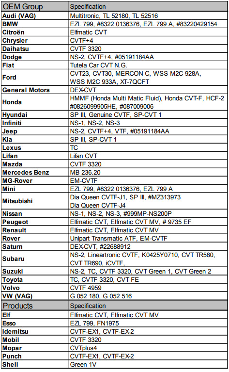

Ну вот что есть то есть. У меня январь 21 года машина. Я кстати тоже удивился что зеленая жидкость была. Но по ценам то в принципе орига что 2, что 3 почти не чуть не отличаются. Читал инфу в чате в телеге, что их даже смешивать можно ?🧐🤷♂️
2 с 3 нельзя вроде как.
Хотя для меня до сих пор странно, что мотюль мультик мешается со всемя тремя лайнтрониками)
В три субару лил мотul cvt, не было проблем
Я вроде не про проблемы не писал, а про допуски.
Что это жижа имеет все спеки. А subaru l2 с третьим l3 мешать нельзя в то время, как мотюль можно о всеми.
Все спеки — это из серии универсальное моторное масло для дизелей и бензиновых двигателей.

У меня на бумаге была коричневая, при этом пробег 130, нормально работала😁 заменил пока частично на синюю. Синяя жижа изначально даже новая очень темная, если в бутылку перелить, то вообще черная.

Так и должно быть — выцветает краситель. Для северной Америки те же жидкости идут под другой торговой маркой и с другими цветами.
