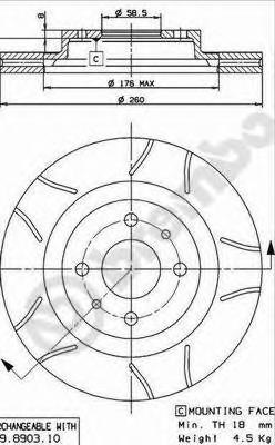

Запчасти на фото: 890310
Нужна подсказка, ибо я нуб в этом деле. Заскрипели колодки (обычное дело на Гранте)., и решил кардинально и насовсем избавиться от скрипа. Для этого заказал тормозные диски и колодки Брембо. Диски вот такие 09890375, колодки P41003 (каталожные номера). Вопрос вот в чем. Суппорт надо менять или стоковый подойдет? Не ругайте сильно, кому покажется, что вопрос тупой.

смотря какого размера у тебя тормозной диск стоит и на сколько ты заказал. колодки подойдут в любом случает а вот диск тормозной если у тебя 13 стоит то на 13 и нужно менять а уже к примеру на 14 не встанет из за суппорта, а точнее направляющей колодки (нижней части суппорта)
Ну так то теперь все почитав, понятно вроде стало. Значит подойдут.

А потом то зачем заказывать? Потом можно и другое взять. Размер совпадает. 14-е на стоке и покупные тоже 14-е. При запросе проверить перед оформлением заказа на совместимость по вин коду- менеджер проверял. Заказывал все на автодоке.

цифры в скобках написано же- каталожные номера. Фотки нет, есть чертеж на автодоке

У меня колеса 14, а диски тормозные стоят 13, надавно менял.
