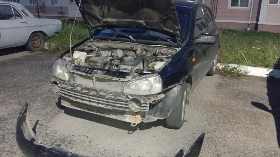

Здравствуйте такая ситуация когда включаешь печку дальний аварийки музыку происходит след, у машины чуть падают обороты потом все нормально, как будто хочет за глохнуть потом восстанавливается что может быть? До этого глохла на ходу вся электроника пропадала клемы массу почистил стало лучше но проблема другая осталась.

Калина 1 когда весь свет включаешь хочет глохнуть
Lada Калина Хэтчбек 2011, двигатель бензиновый 1.5 л, 86 л. с., передний привод, механическая коробка передач — поломка

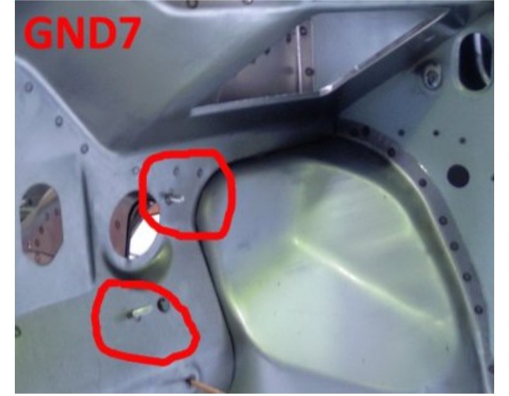

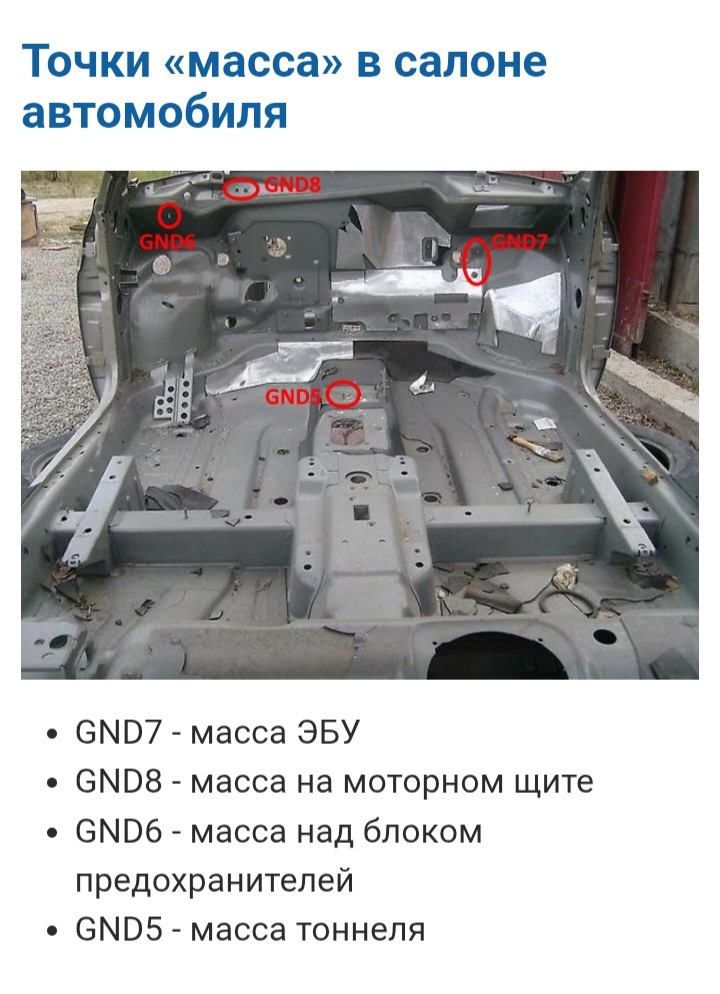

Массу на ЭБУ посмотрите. Провода "+" проверяйте. Напряжение на приборке или в прикуривателе какое?
А где на калине масса эбу находится?
Спасибо
