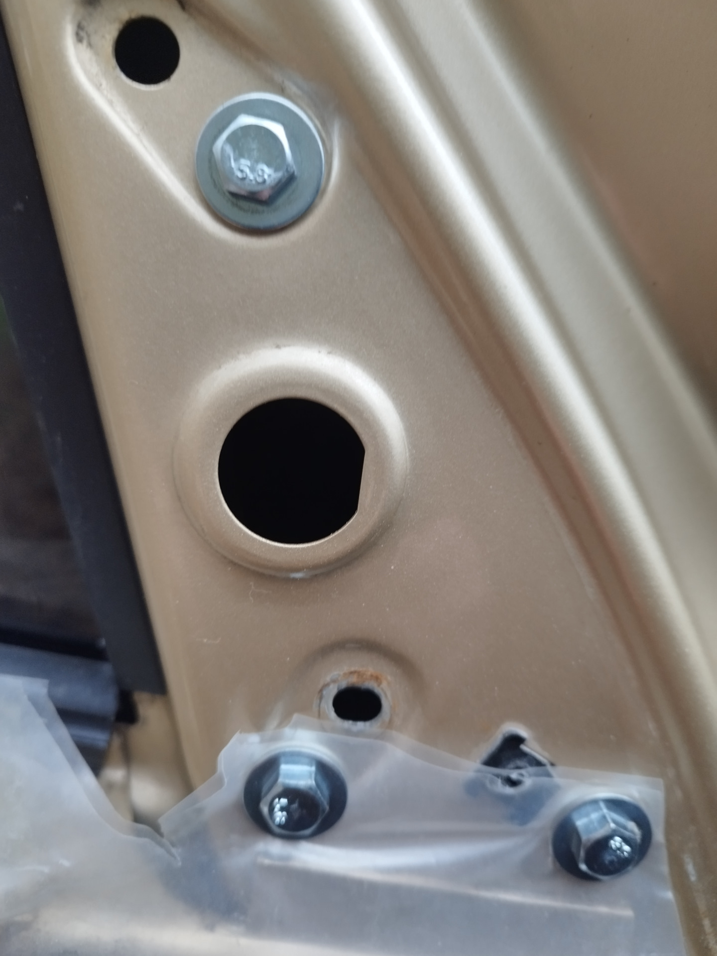

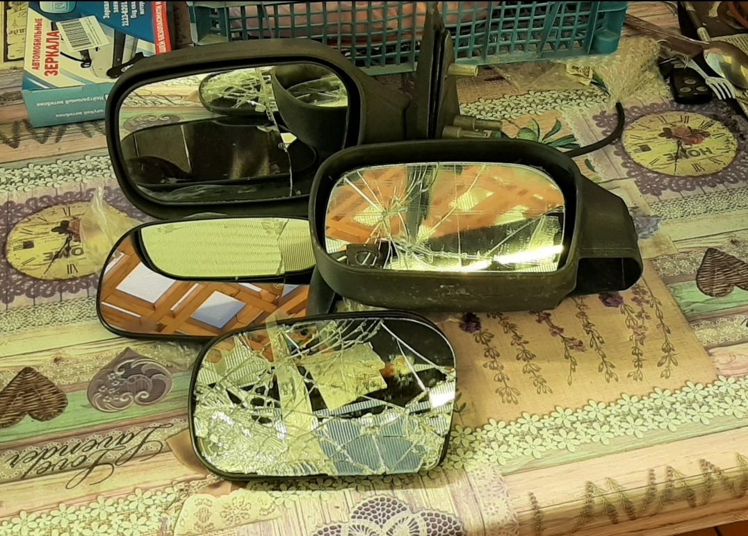

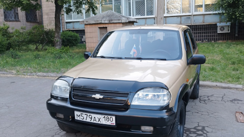

Увы боковые зеркала перешли в разряд расходников. То ли мы так ездим, то ли качество такое. При чем я обратил внимание ценовая политика на качество не влияет. Что автомагазин, что маркетплейсы, что рынок +- почти одинаковые. И когда ты подходишь к своей машине и видишь как какой то (какая то) олень тебе в очередной раз выломали крепление, настроение начинает падать. Ты вроде аккуратно парковался учитывал все риски но зеркало висит на проводах. Еще большее разочарование когда ты пытаешься сэкономить и ищешь только повреждённое.Даже визуально ты видишь что шагрень или глянец не тот и оно отличается. Ездить с двумя разными? Ни кто не будет присматриваться. Но ты то знаешь. В очередной раз принимаешь решение о покупке пары. Меняешь и идёшь домой с чувством глубокого удовлетворения. Не сломанное старое складируется в гараже не понятно зачем. А вдруг что то с него надо будет 🤣.Не верю я саморезам. Нарезал резьбу 6 мм не до конца и вкрутил болты. Конечно риск есть сломать. Под конец идёт очень туго. Но получилось все слава Богу интеллигентно.Пластик красить не стал нет времени да и смысл зимой. Заполировал вроде ни че получилось.

Да объём работы 32 ты проделал ого 👍! У вас на большой земле можно хоть что то найти по комплектующим. У нас нет ни чего! От слова совсем. Когда хотел восстановить старые ни чего не нашёл у себя. Что то есть на Авито но доставки у нас нет. Только озон и вб а там всё что угодно кроме того что надо. К стати на старых зеркалах силумин был лопнувший на обоих креплениях. По запчастям это рулетка. Менял помпу заказал на озоне ТЗА. Даже 5000 не прошла накрылся и подшипник и сальник. Горохот жуткий еле доехал. При чем как то резко. Хотя по звуку было похоже на ролики. Итог 3200+2500 (лузар взял на рынке) 5700! Автопром могут себе позволить только состоятельные люди 🤣. За 34 года у меня на Тарасе ни разу не было замена зеркал и помп. Вот тебе проклятые американцы.
У меня с левым невезуха и сносили, брал новое с силуминовым креплением, как то этот пластик с саморезами не внушает доверия, зеркальные элементы с подогревом лопаются как грецкие орехи, печаль. Родное правое с 2007г. made in usa стоит и работает- складывается, двух моторное и греет.
www.drive2.ru/l/656725377082731616/
www.drive2.ru/l/701372695996007784/

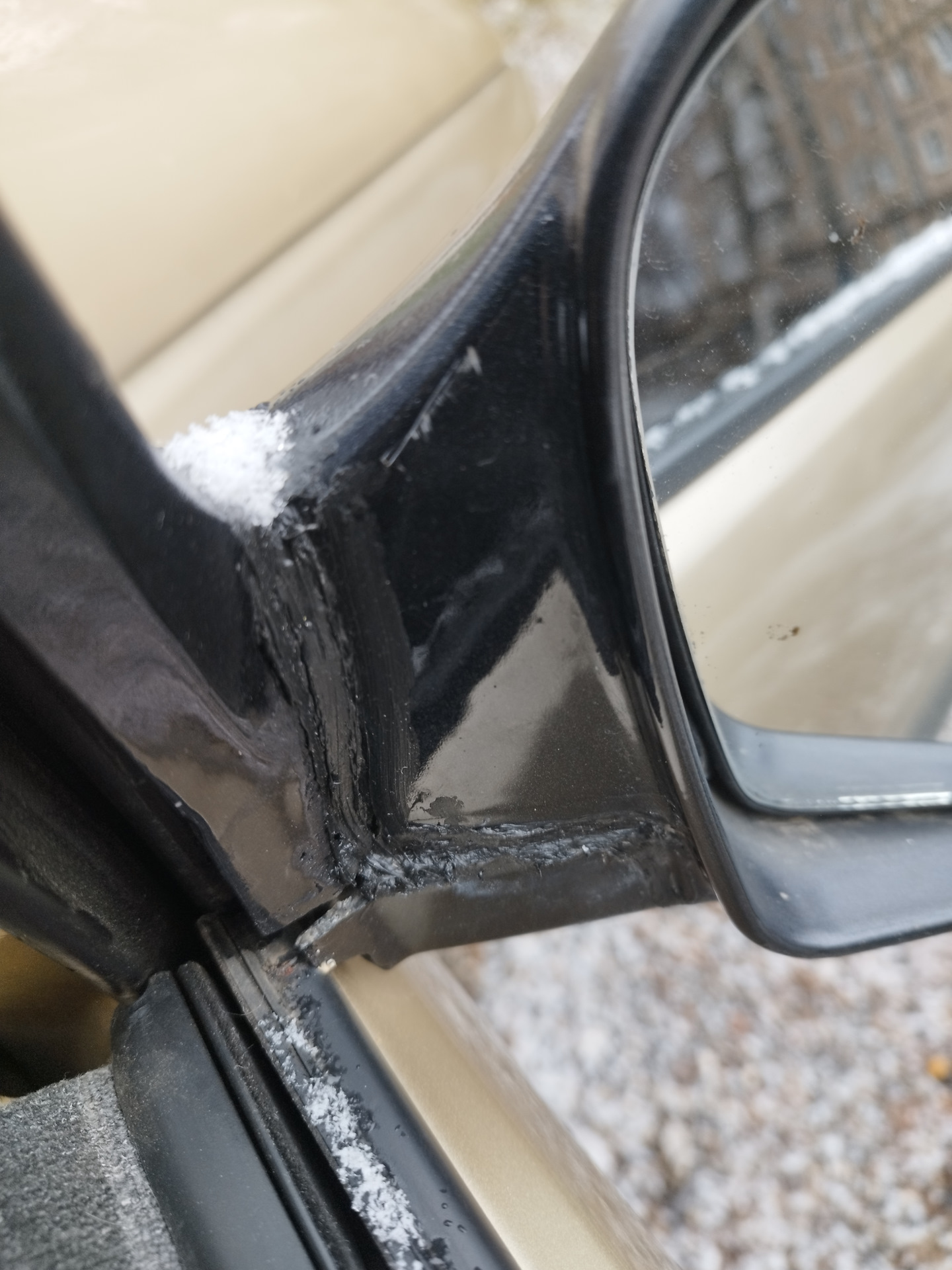

Родные до меня были уже хорошо потрепанные. При движении зеркала дрожали, на водительском не было регулировки. Купил б/у родные старого образца. Думаю эти будут ходить. Вымыл, подготовил, задул. Вроде ни че получилось. Через месяца 3 регулировка пассажирского только по вертикале. Водительское та же история + вибрация. Смысл восстановления? Думаю куплю поменяю. И тут опа. Перед НГ машина стояла на работе. Вроде все свои рядом парковались. Особо не обращал внимания.Завёл греется. Смотрю на пассажирское весит на проводах. Скотчем залипил домой доехал. Сразу заказал новые на озоне за 2550 пару рестайл. На Рождество пришли. Изначально понимал что качество так себе. Товарищ взял на Приору почти за 8 к по качеству они мне не понравились. По этому решил не переплачивать.

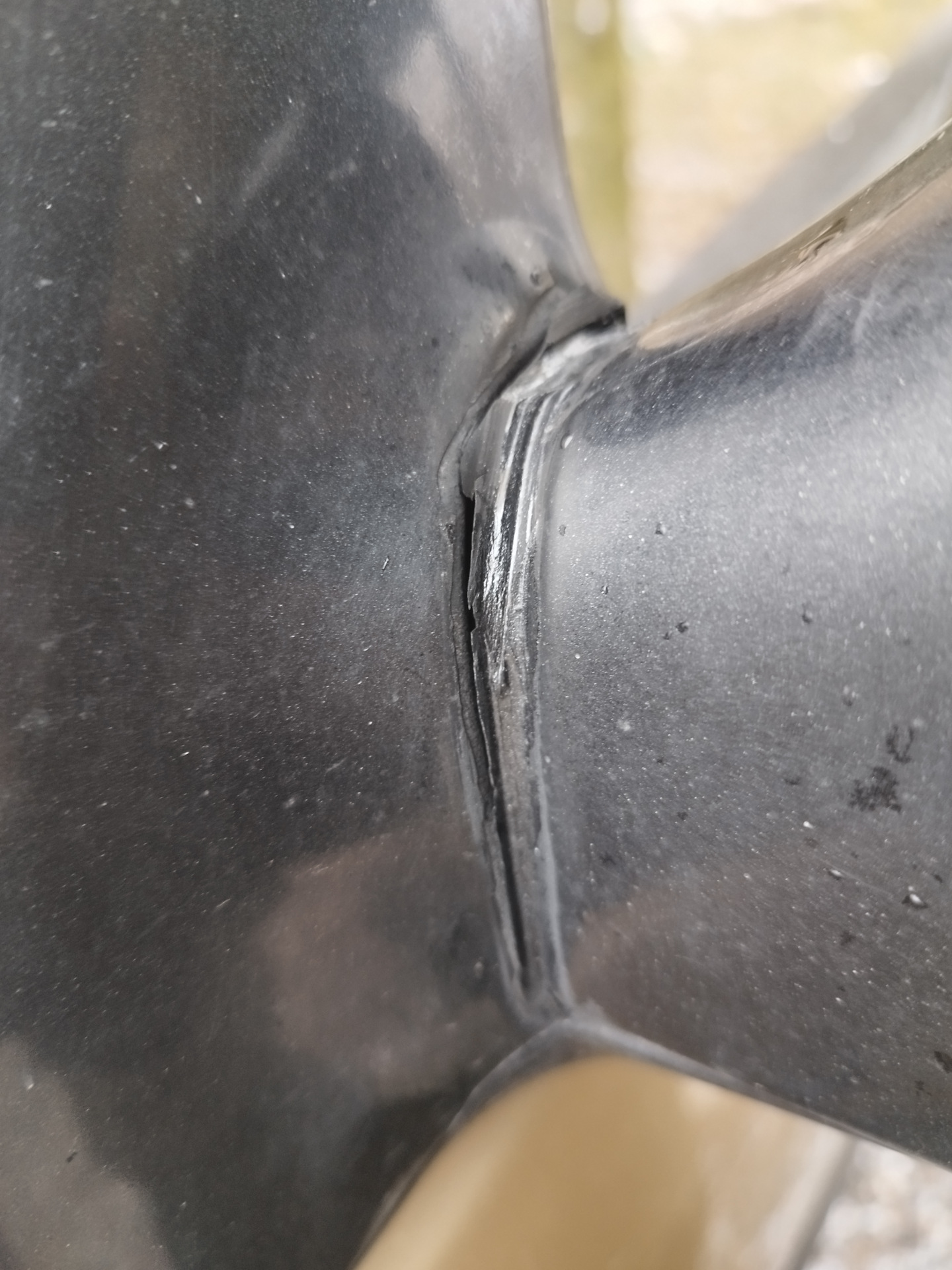

Зазоры не айс.Но зеркальные элементы очень достойно ! Первая мысль надо сразу смазать штырь. А мазать не где. Крепление не разбирается. Можно конечно выбить шплинт помучаться. Но не те деньги и не та ситуация .Думаю ладно сниму накладку покрашу. Видны были отчётливо царапины, потертости. Но качество крепления зеркального элемента меня насторожило. Два раза попытался снять аккуратно не.Начну сильнее луснет и где потом у меня его можно найти? Опять озон? Опять неделя. А ездить как? Задувать в сплошную смысла нет. На шагрене нормально держаться не будет . И какой вид? Можно конечно заморочиться нагреть хорошо, дунуть и по сырому лаком. Но таких условий сейчас нет. Если только красить в квартире. Домашние не поймут меня 🤣.

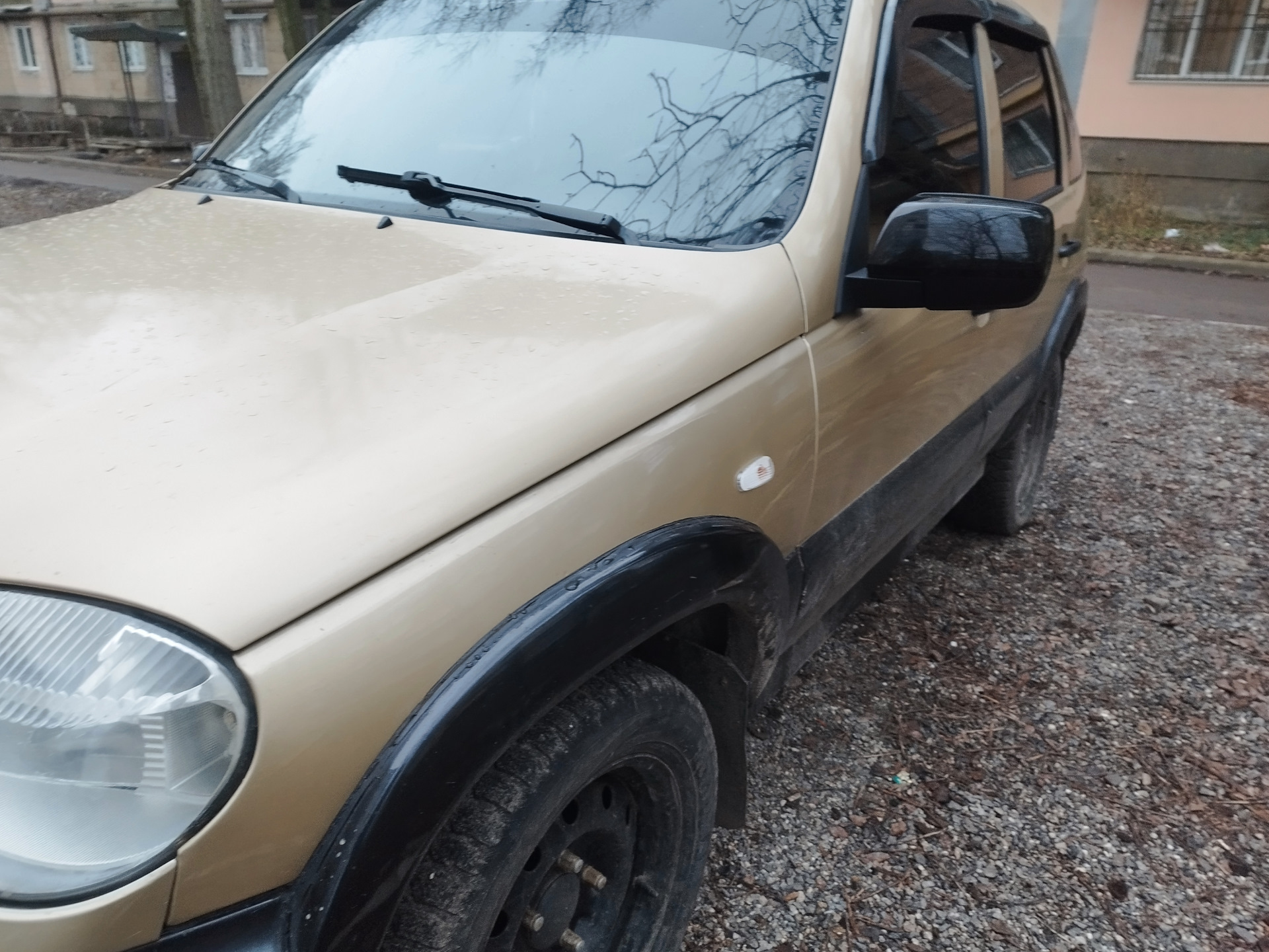

Решил не усложнять. Пастой и машинкой за пол часа 2 зеркала. И самое интересное что этот пластик под покраску офигенно полируется! Честно был удивлён. Фендеры и по молдинг задувал "млечный путь". Конечно отличается. Но вид нового, свежего взял верх. И к стати функционально и зеркало рестайл мне понравились больше чем старые. Да отдаляет, зазор между стеклом и зеркалом больше. Вопрос привычки.
Купил на авито пару зеркал нового образца. снятых с машины после мелкого дтп. Был отбит кусочек рамки на одном из зеркал. Восстановил, покрасил накладки. Складываются в обе стороны хорошо. Правое зеркало пережило столкновение с ручкой швабры, торчащей из -за кабины стоявшего в узком месте болшегруза. Только на накладке краска поцарапалась. Что сейчас продается по качеству сказать не могу.
У меня лось сломал зеркало))) вот это было приключение! Купил на озоне. Пока вроде все нормально
😂 будем считать что ты отделался лёгким испугом. Стресс и расходы могли быть куда по круче!
Сережа значит тебе везёт 😉. Я менял 2 раза.Старого образца сломалось нижняя опора. Рестайл разлетелось полностью.У тебя наверно оригинал по этому и норм. Вроде и деньги не большие и объём работы тоже. Но все равно не приятно…
