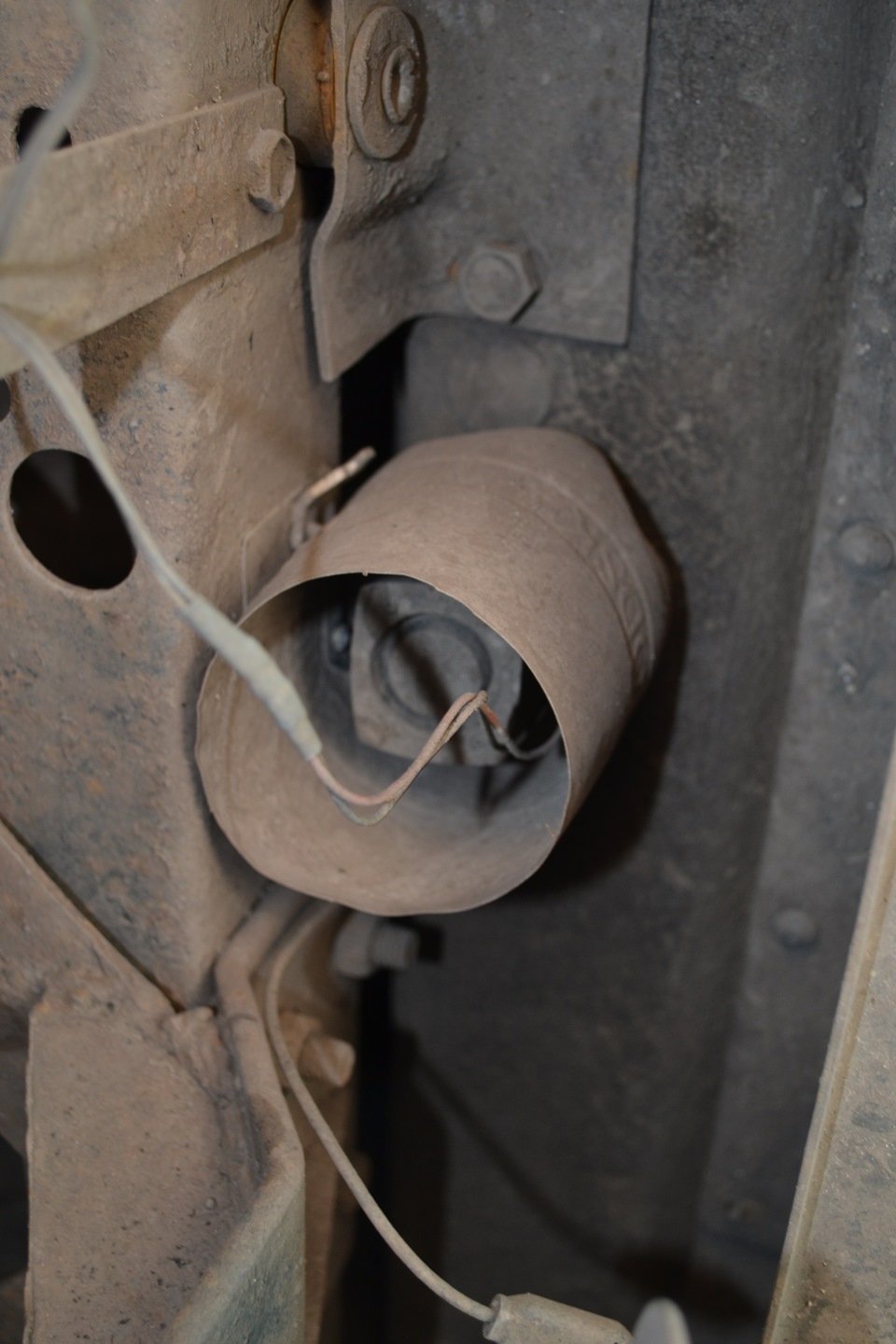

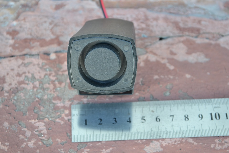

Всем привет, всем здрасте. Все знают что при езде задним ходом, надо подать предупредительный сигнал в воздух. Но есть маленькая не задача, сигналы стоят впереди авто и орут то они тоже вперёд, а товарищи особенно которые пешеходы не особо то и обращают внимание. И вот я взял от старой, снятой, списанной, выброшенной (нужное подчеркнуть) пожарной, охранной, аварийной (нужное тоже подчеркнуть) сигнализации источник истошного звука.

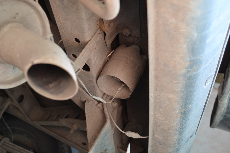

Вставил это изделие в нижний обрезок литровой пластиковой бутылки, что в свою очередь сработало как рупор и присобачил всё это за задним бампером
Как видно кричалка в грязи но работать не отказывается.
Провода понятное дело подключил к проводу лампы заднего хода.
Может кто у виска и покрутит, но отойти обязательно не забудут. Безопасность пешеходов ё моё.
