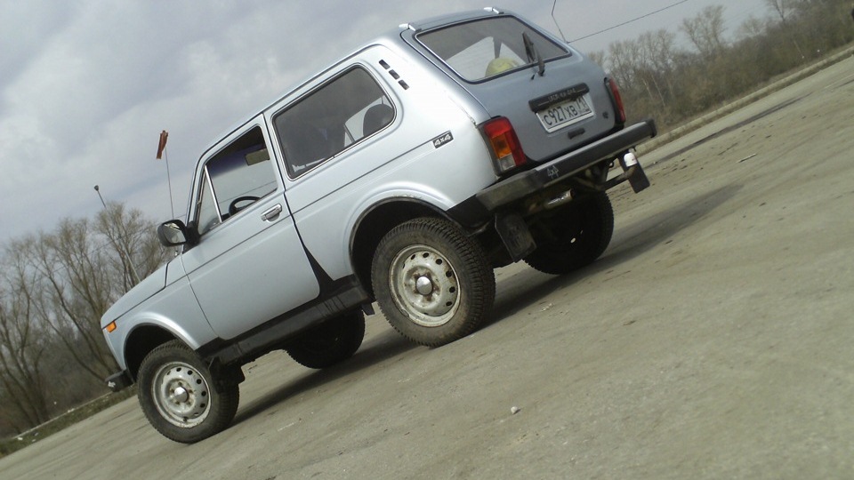

Друзья помогите кто нибудь, уже немогу хочется матом писать, дёргается при резком нажатии газа, после 2 тысяч валит аш пжимает, а до 2000 как варёная и дёргается(((( помогите кто нибудь? Карбюратор!

всё сделал))) перерыл всё что можно было, и зажигание и катушку и комутатор и карб, всё подрят, дело было в устарителе, закусывал и дёргалась, а потом на взлёт! так вот почистил карб, поменял ускаритель и его носик) отрегулировал зажигание, обороты 300-350. твижок неслыхать и работает ка часы, подхватывает уже с 1500. в хорошую горку на скорости 100 км на 5 передачи, если нажать на педаль посильнее начинает набирать до 130, не вру, могу как нибудь видео выложить))) только вот думаю, где можно замерять мощьность двига, уж очень интересно)))
нос у меня отрегулированый стоит, может поставить от 9 2х носиковый? хотя исходя из качества нашего бенза пора-бы почистить карб, а то давненько туда не заглядывал
вот надо было первым делом его почистить и продуть весь))мож и всё наладится)))
у меня такая же беда. после 2-2.5 подрывает збс . думаю надо в зажигании покопаться.
сделал, визу почитай)может поможет)
