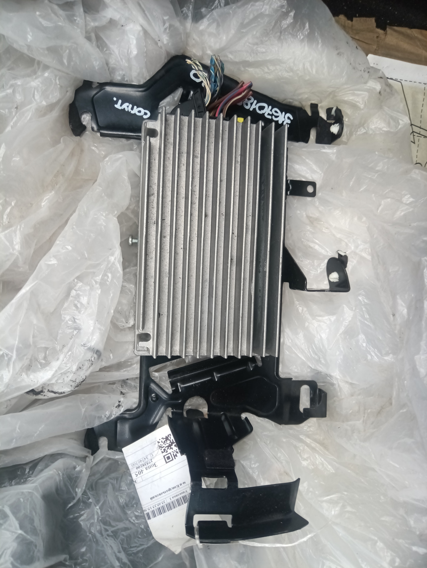

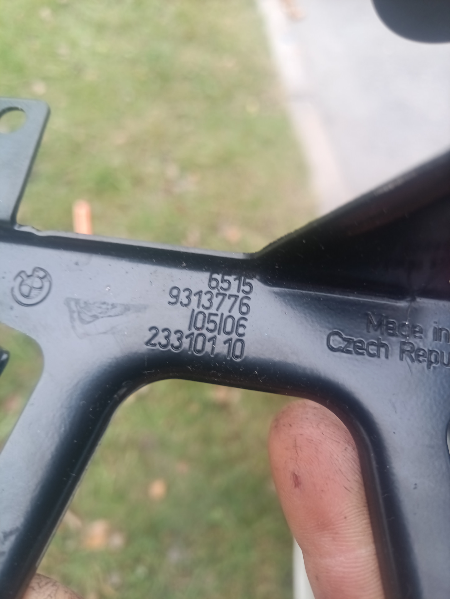

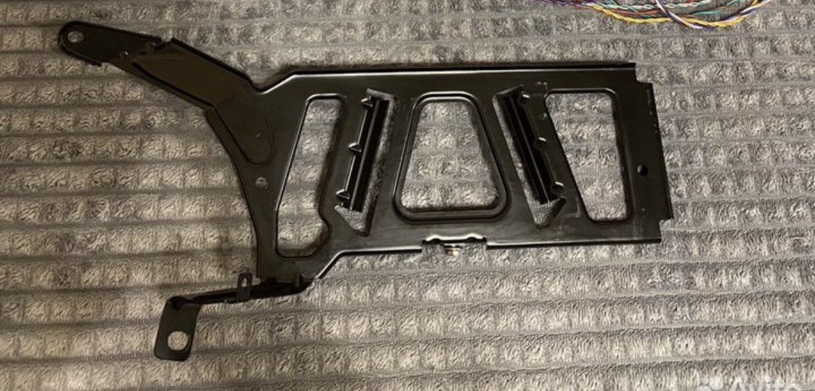

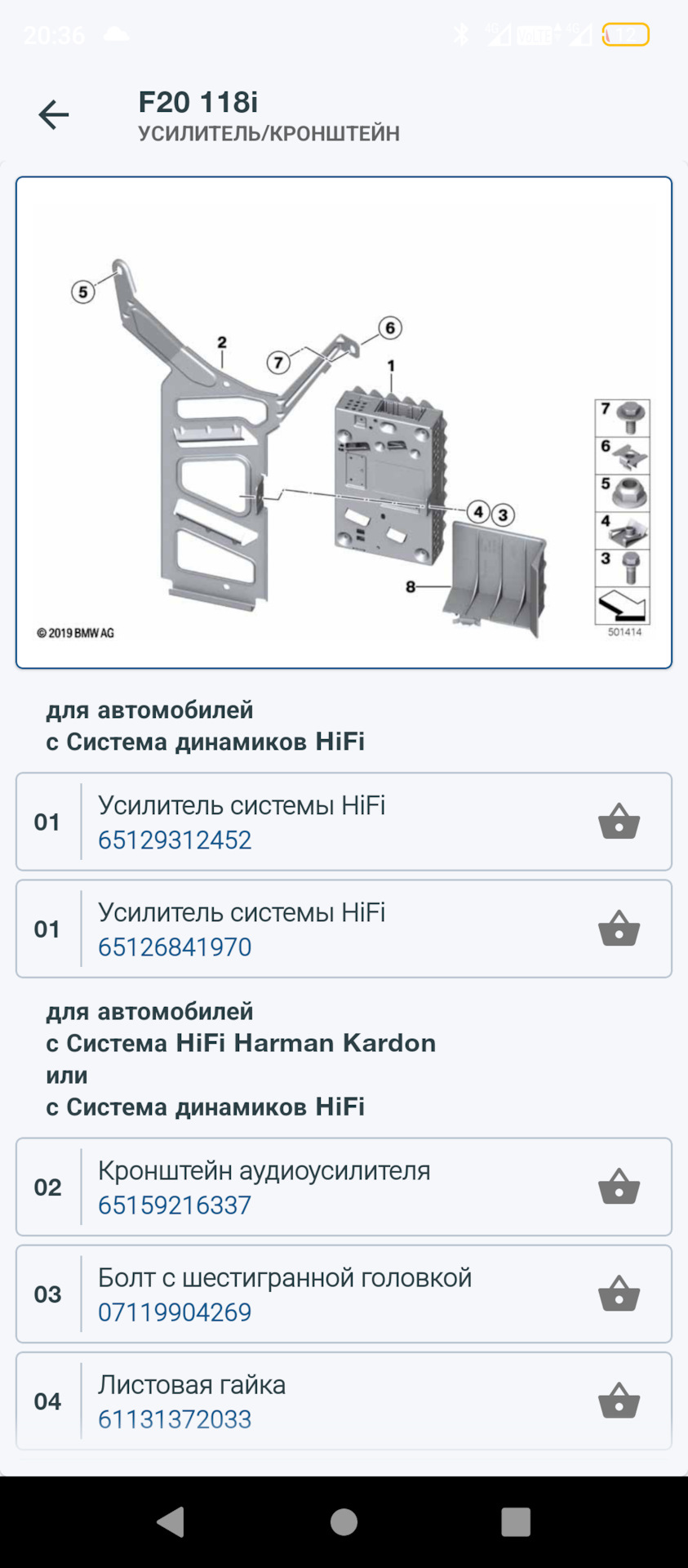

Ребята и девчата, нужна ваша помощь. Решил я себе установить hi-fi или что-то типо того и asd. Приобрел кронштейн для всего этого 65159313776, по каталогу идёт на F2*, F3*, F8*, в общем, нам подходит. Но вот нюанс, как он стоит на F3* понятно, а как впихнуть его в F20, я не понял. Подскажите, знающие люди, идёт он на F20, где, как стоит? Или всё-таки нужен другой?

Разница видна с нужным и тем, что есть.
65 15 9 216 337
К этому АСД не зацепить.

Да, там разные номера по каталогу, нужен именно с ASD, а как его запихать, понять не могу.
Asd стоит на другом кронштейне
Усилитель на этом, что на фото .

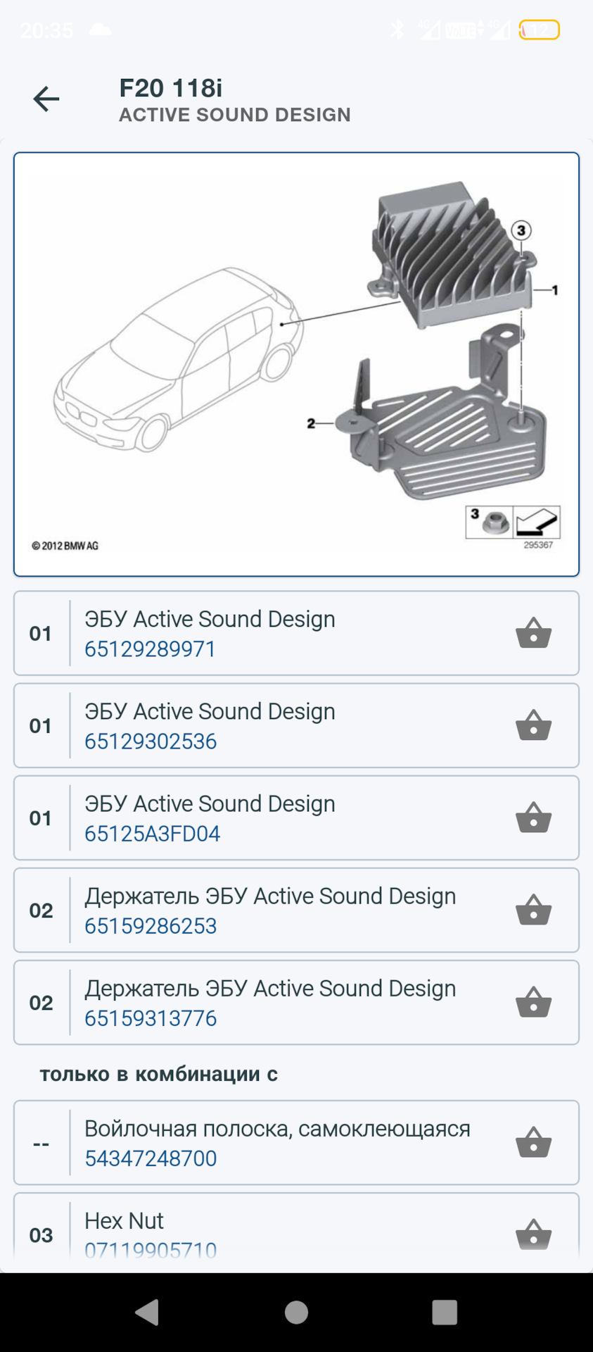

Спасибо, посмотрел по ссылке, но это не то. Вот, есть отдельный кронштейн под усилитель, в комплектации hi-fi без asd, это он.
А вот отдельно для asd без hi-fi, и для hi-fi и asd вместе.
65159286253 asd
65159313776 asd hi-fi
65159216337 + 65159216336 + 65159286253 надо покупать. Плюс гаечки

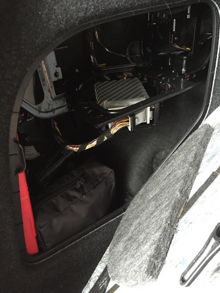

У меня на одном все стоит в левой нише, от чего кронштейн не знаю. Крепил на три болта из четырёх с помощью закладных резбь и болтов.
Есть и такой вариант, но в каталоге есть и кронштейн под 2 блока, с номером в посте.
вроде нет такого для f20, скорее всего врут ваши каталоги
У меня стоял возле левого заднего габарита, вертикально штекер на верх
