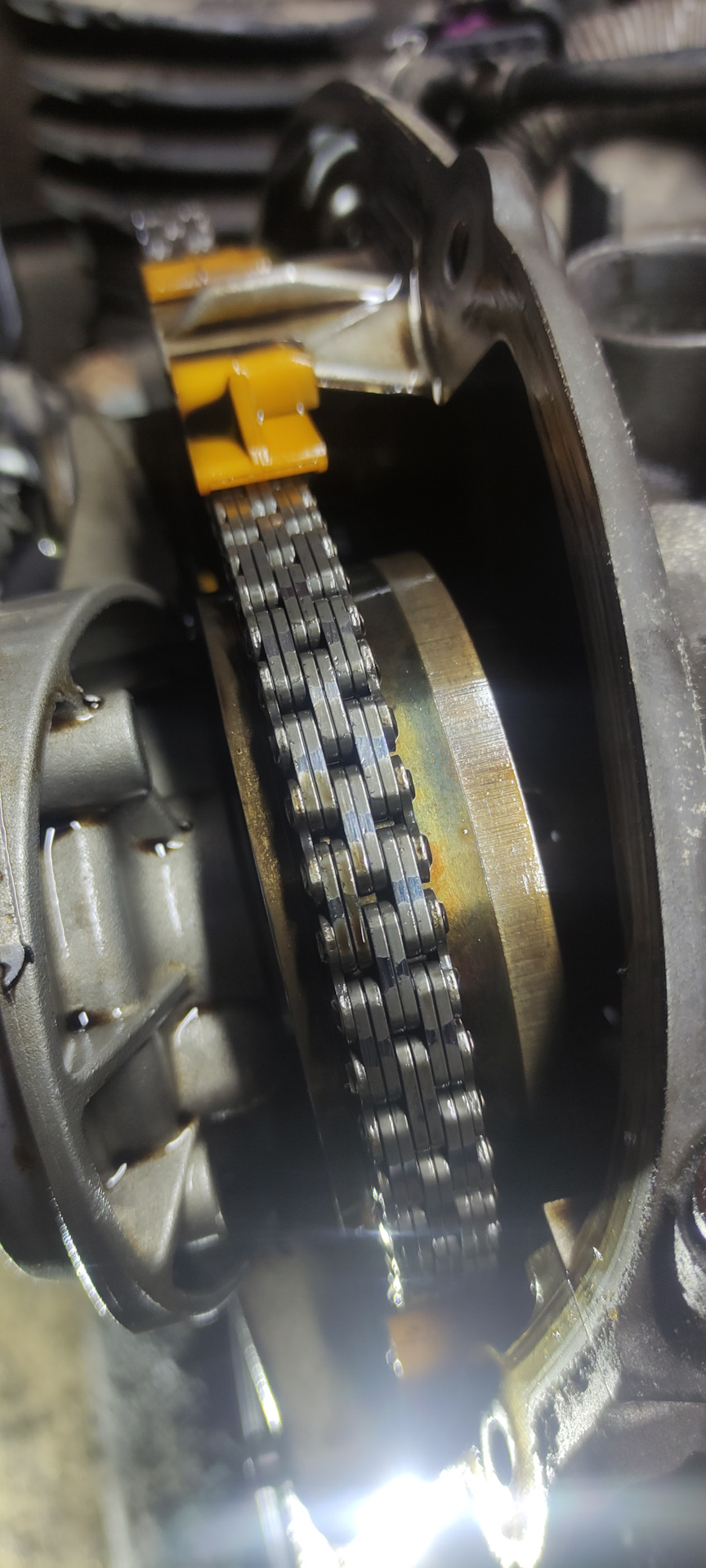

У меня только огромный вопрос по цепи ГРМ. Когда выбирал на сайте авто1 (ессесна по номеру кузова), то попался мне комплект Ina 559019631.
Во вкладке применимость я вроде как видел код своего двигателя CDHB. Плюс я ещё при заказе онлайн указал номер кузова и пометил, чтобы там специалист перепроверил запчасти, подходят ли они мне. Сегодня я все запчасти забрал, приехал домой, начал пересматривать и увидел, что вроде цепь не на те двигатели. Начал заново пробивать по каталогам и да, там не бьётся.
Может быть здесь мне кто-то сможет подсказать что-то по этому поводу? Подойдёт ли она на мой двигатель, или придется перезаказывать?

фото в высоком разрешении цепи грм есть? с торца цепи, с боку
Есть только такое фото моей старой цепи

Цепь то везде одинаковая, cdn, cdh… одно и то же.
То есть цепь подойдёт? Просто сегодня нет возможности сравнить по количеству звеньев и длине с той, что стояла. Понятно, что старая будет длиннее, из-за растяжения, но хоть по звеньям
Их нет других просто, цепь всегда одна и та же на gen2, gen3, ауди, фольксваген, шкода. Просто разных ревизий может быть от того и номера отличаются
A на машине 2008 года двигатель CDHB это gen1, gen2 или gen3 ?
gen2 это
Понял, спасибо за информацию.

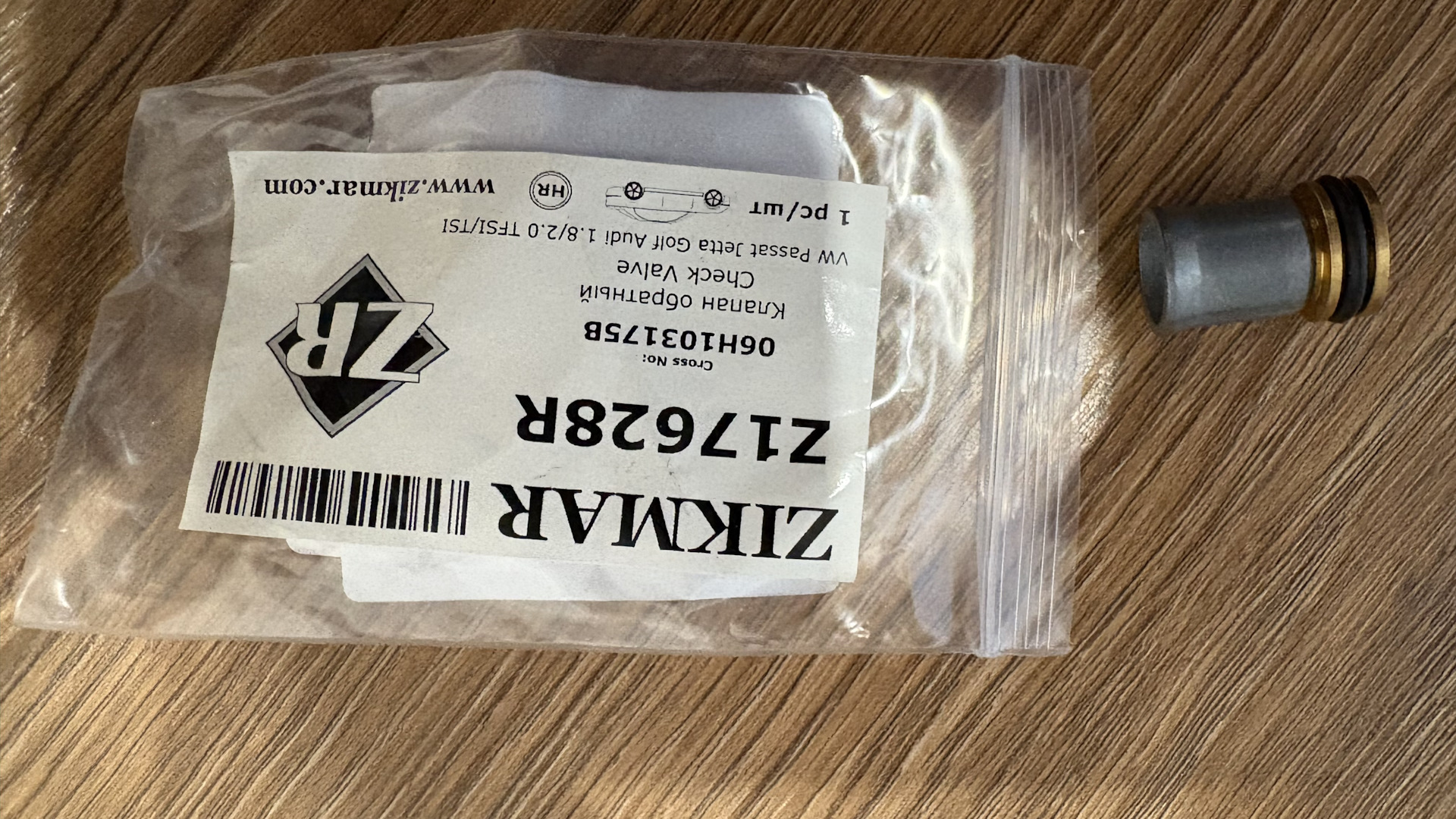

Заказывал как-то ГРМ INA и калпана фазиков, не понравилось. Вернул, т.к. по качеству как самый дешевый китай. Болты крышки можно еще заменить, хотя 2 раза они нормально протягиваются. 3 раз уже на грани срыва.
У меня валяются 2 дохлых Китайских «оригинальных» клапана ИНА, поставил Пульман, физик перестал хрюкать, а машина дергаться и сыпать ошибками. В возврате отказ, даже с документами с сто.
