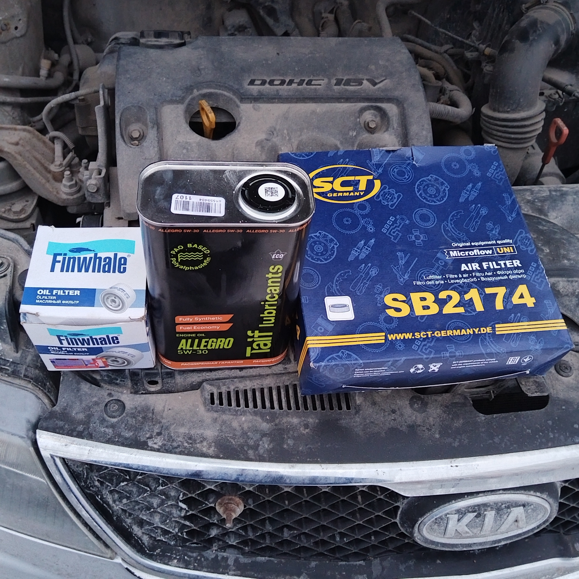

Запчасти на фото: SB2174
Очередная замена масла на пробеге чуть более 5т.км. Масло с Ozon в литрушках вышло дешевле чем в 4х литровой канистре, TAIF ALLEGRO 5W-30 Масло моторное, Синтетическое, 1 л
ozon.ru/t/uC8FcXZ
Влезло только 3л, но уровень еще не выставлен окончательно.
242₽ Фильтр масляный Киа Хундай /Акцент/ Солярис/ Рио/ K5 Сельтос Соната Sonata Элантра Elantra Гетц Сид Матрикс 2630035505, W81180 MOF4459 Finwhale
ozon.ru/t/A0oeugU
212₽ Фильтр воздушный для Hyundai Хендай Elantra Элантра Kia Киа Cee'd Cerato Церато C2029 281132H000 — SCT SB 2174
ozon.ru/t/Qo6zaTn

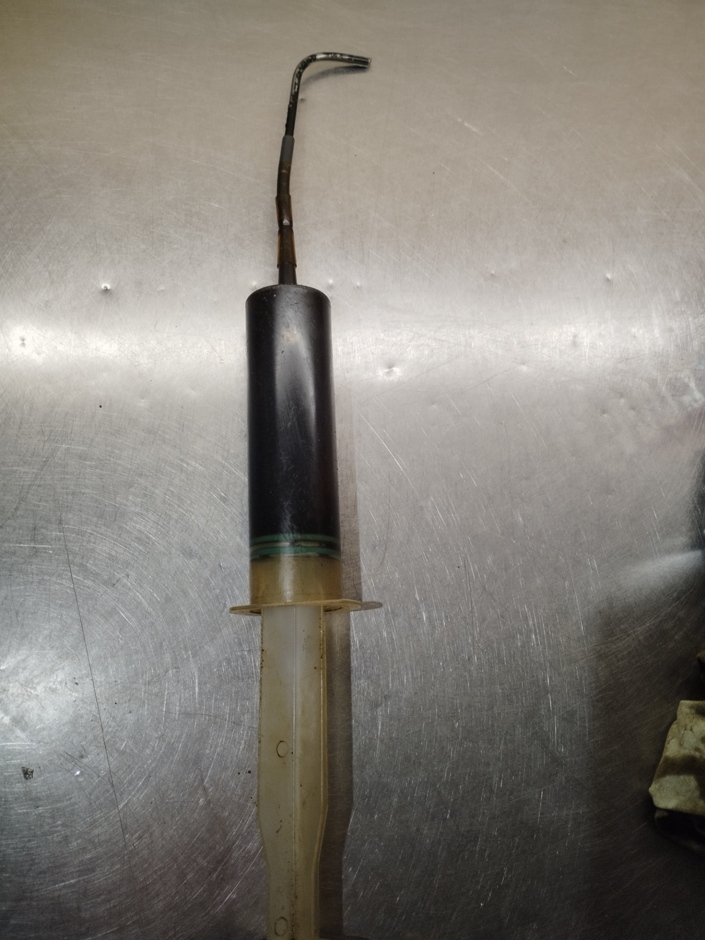

Шприцем Жане на 150 мл, из поддона выкачивается около 350 мл отработки. После чего, в легкую заходит все 3.3 л, как по мануалу.
Кстати да нормальная тема, сам давно приобрел такой. Даже по более раз выкачал. Тут один наш соклубень как то умудряется масло заливать, что от канистры 4л 100 гр остается.
Bonifatius
Таким же откачиваю грамм 200. Может не в уровень авто
Я на конец прицепил Г-образную трубку (на фото), она упирается в дно поддона и получается 2 полных шприца и еще грамм 50.
У меня тоже с гнутым носиком👍
