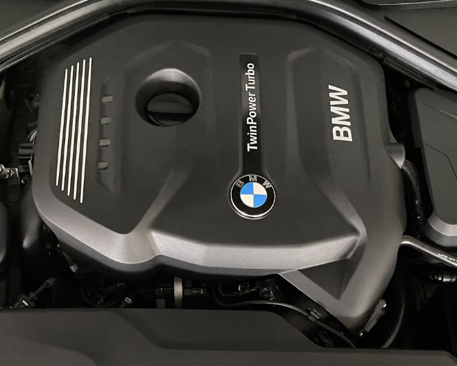

Сейчас пробег 100. В районе горловины масляной крышки двигателя появились запотевания как 15 тыс км уже, масло подливать много не нужно (от замены до замены по 300-500 мл всего, в последни раз за 220ч работы и 7 тыс км подлил всего 350мл где-то), тяга тоже хорошая, машина едет, обороты ровные. Менял пробку горловины на ориг, не помогло.
В сервисе приговорили клапан вентиляции картерных газов (квкг), но у кого-то из-за него по литру масла раз в тысячу км доливают, тяги двигателя нет хорошей, обороты плавают.
С учетом всего большие сомнения на счет необходимости замены крышки двигателя. Либо квкг там ещё на самом раннем этапе неисправности, но это уже 15 тыс км.
Может у кого-то было подобное, будут рекомендации)
Обновление: подлив мал (200-500 мл за 6 тыс км при 200 моточасах) и замена крышки смешной диагноз был без основания, сервису Турбо фэмили лишь бы заработать стал подход давно. Все запотевания из-за того, что были проливания масла и оно осталось на шумоизоляционной губке накладки на двигатель.

Снять декоративную крышку и поездить без нее для проверки. В моем случае «запотевание» было из-за пропитавшейся маслом губки в декоративной крышке.
Все верно. Именно так и есть. Проливалось масло и а губке оно дает испарение. А из губки вывести это химчистить губку

Все дело в политом ранее масле, которое в подушке под крышкой двигателя и от этого мелкие следы есть. Вымыть эту подкладку можно только спец средством от масла.
Про замену крышки двигателя была кривая диагностика.
Это у всех так, я менял крышку не помогло, потом снял сальник с крышки и подобрал такой же но чуть толще и более мягкий матерьял, закрывать было туго при замене но запотевание прекратилось, продал машину на пробеге 200к сейчас уже 230 и все гуд, кто то меняет клапанную крышку и помогает, но я сколько капотов открывал что 40 000км пробега что 120 у всех чучуть потеет

В трех профильных сервисах сказали, что запотевание не является неисправностью, даже на официальном дилере (дважды даже на ОД).
В целом так и думал изначально. Так как признаков других нет)
