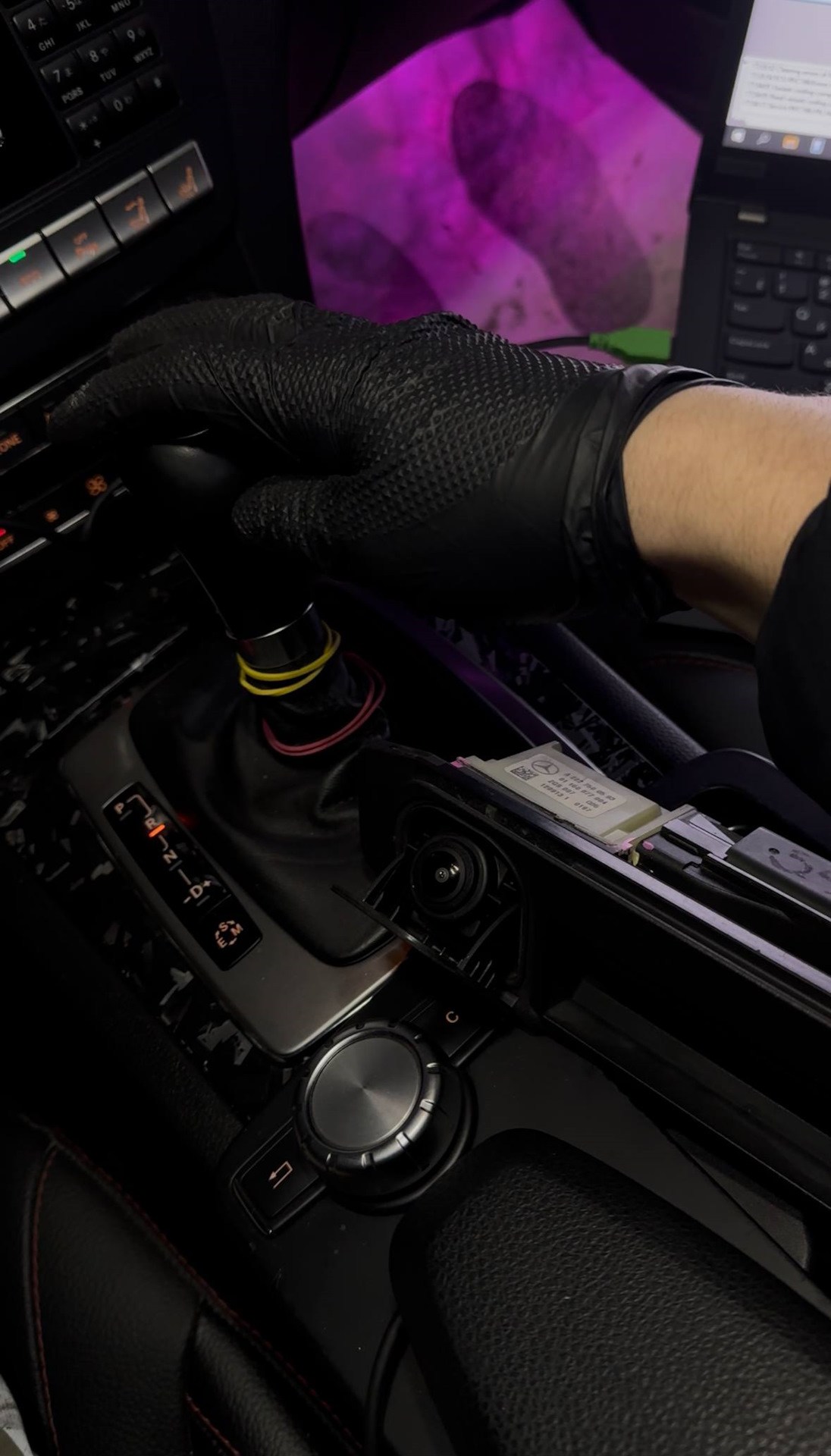

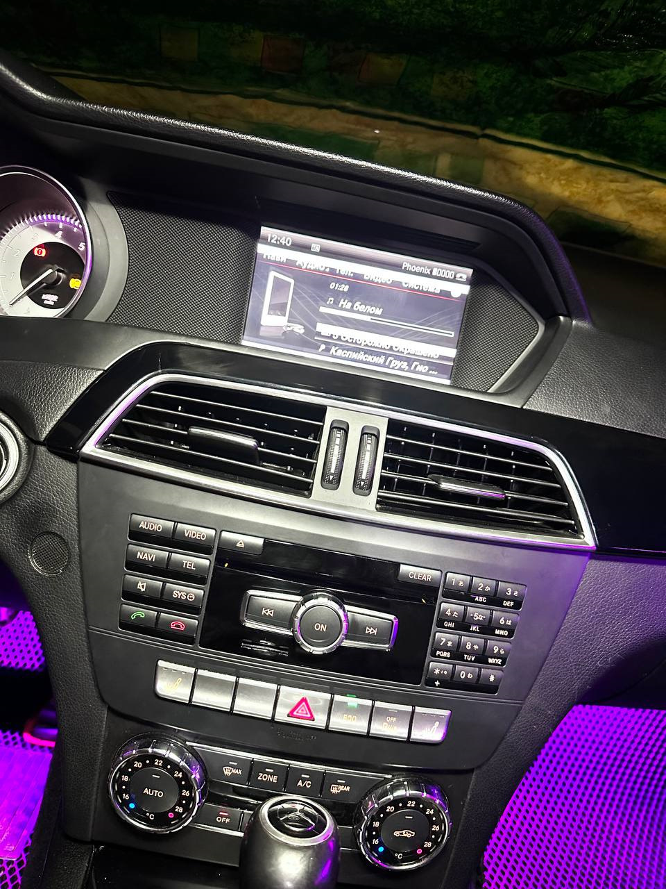

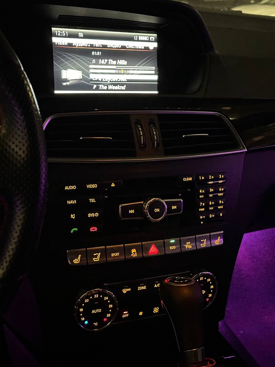

Продолжаем заниматься дооснащением.
Сегодня речь пойдет про Comand Online NTG 4.5 которую пожалуй каждый владелец C/E класса делает в первую очередь. По скольку мой автомобиль с завода в базовой комплектации, аудиосистема у меня была Audio 20.
Как все мы знаем отличительной чертой является Маленький дисплей с песочной темой (можно прошить серебро, но Зачем?) Следующим отличием будет то что на Аудио20 тяжело доустановить камеру заднего вида, правильней сказать тяжело найти, да и качество в 480 в современном мире как то уж не камильфо. Ну и кочнечно же качество звучания чуть хромает.

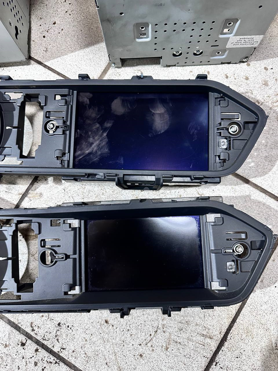

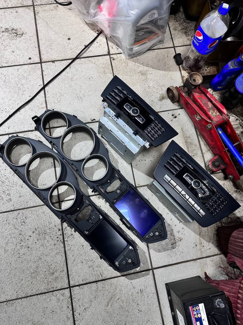

Самым трудным во всей этой доработке является это Рамка панели приборов. По скольку у Comand Online NTG 4.5 экран больше, то и рамку нам нужно менять. Стоимость рамки приравнивается к стоимости самого команда.
Покупка команда реализовалась очень быстро, нашел объявление на авито, ценник был чуть ниже рыночного, да и с доставкой мне в очередной раз повезло, по сколько снова товарищь поехал в МСК и сразу заехал за уже моим командом)
Как выяснилось позже, покупал у известного в кругах Мерсоводом человека PASHA_750
Comand приехал ко мне уже готовым к установке. Да это классический Японец перепрошитый под Русский язык, с отключенным запросом "Код Кражи" Серебряная тема (она же черная) и активная навигация.

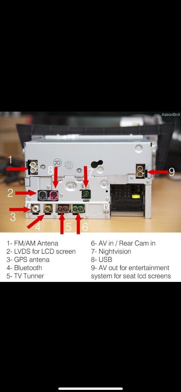

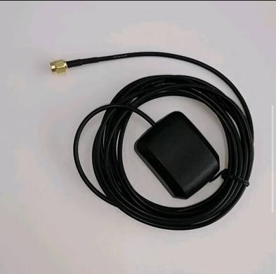

Мне же осталось купить Рамку и антену GPS. Рамка была заказана с EBAY через посредника, но стоимость все же была почти в два раза ниже предложенных вариантов с Авито. Антену брал на AliExpress под разъем Facra так как оригинальной на тот момент не нашел.
Так же сразу была куплена и Камера заднего вида. Камеру тоже брал китайскую так как на тот момент не было возможности купить комплект штатной камеры с блоком. И переходник Facra для ее подключения к самому Команду.
Спустя 3 года после того как было это все реализовано, камера работает безупречно. Качество картинки устраивает более чем. Несмотря на то что в моменте даже покупал Штатную камера заднего хода — Code 218 — комплектом с блоком и проводкой. Было принято решение все же его продать и идти дальше)
