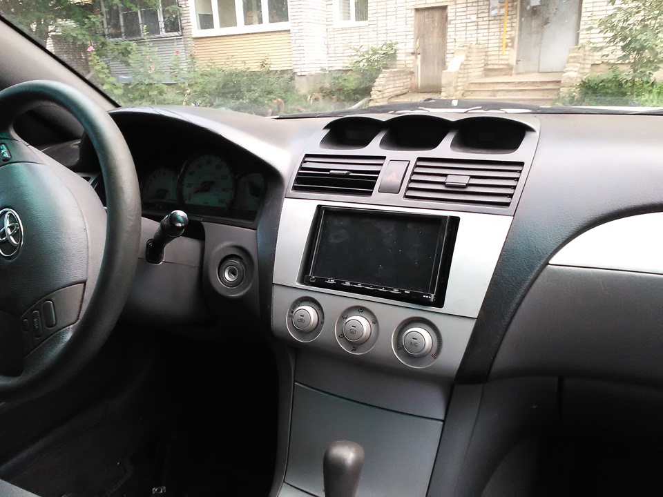

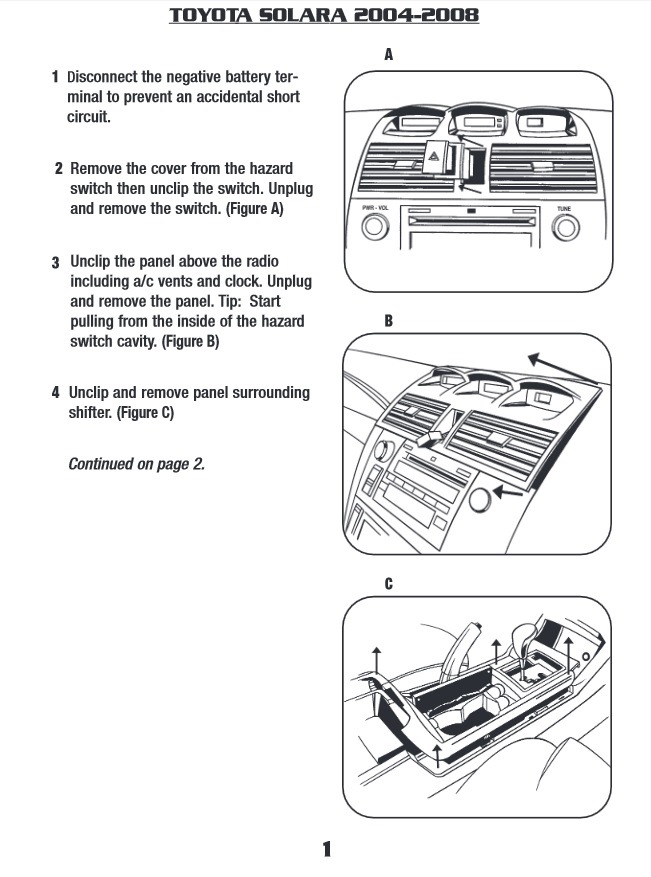

Итак, штатная магнитола имела неплохое звучание, НО ловила только нечетные волны (спасибо американским другам) и не имела МП3 выхода, что весьма критично для такого ленивого человека как я, Да и ещё, конечно камера заднего обзора, тут без комментариев, тоже полезная вещица всем советую

Здравствуйте, подскажите пожалуйста: после такой манипуляции кнопки на руле сохранили функциональность?
День добрый, с данной магнитолой, нет. А так на нормальных магнитолах это довольно просто подключается
А других магнитол не было? Без этого говношнура под флешку? Есть же с тыльной стороны подключения, провод в бардачок и флешку в него. И культур мультур
жена на машине ездит, габаритов не чувствует пришлось срочно камеру ставить, взяли "че подешевле", так что магнитола не более чем на время, поэтому даже не запаривался с проводами
Ясно ;-)

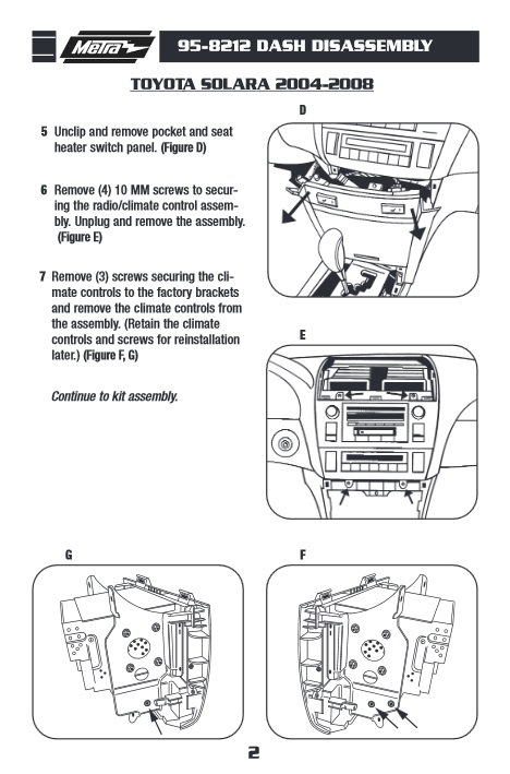

а что за шнур такой там торчит?
и можно ссылку откуда заказали эту пластмассу для монитора?
там много шнуров) то что ближний это от прикуривателя, рамка называется 95-8212 metra, у себя брал за 2.5 т.р.(Обычно за 3000 продают) В Мск была подешевле, если найду кину ссылочку
