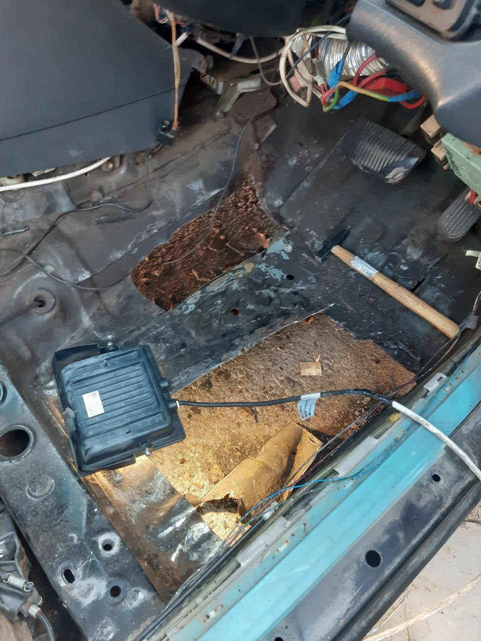

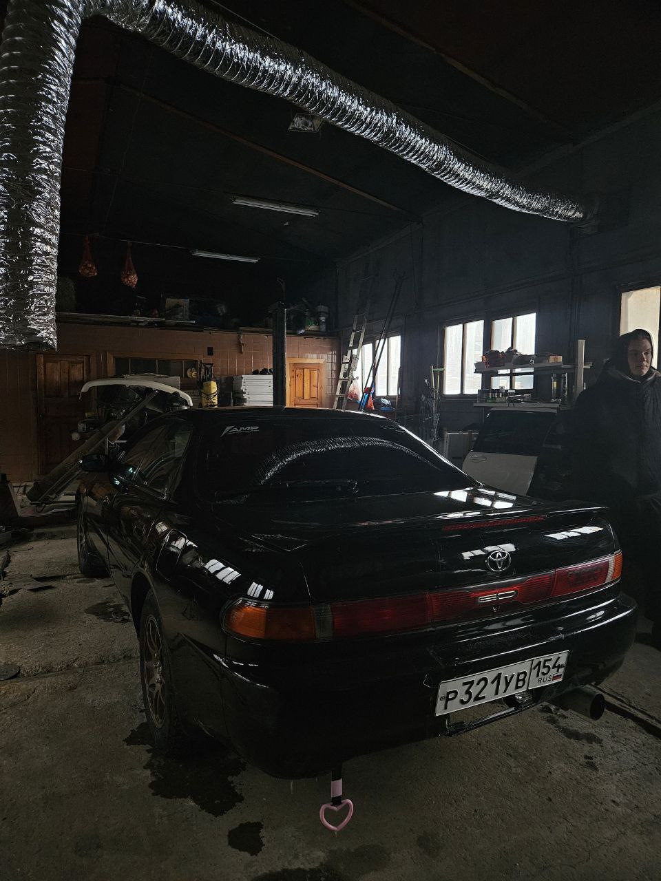

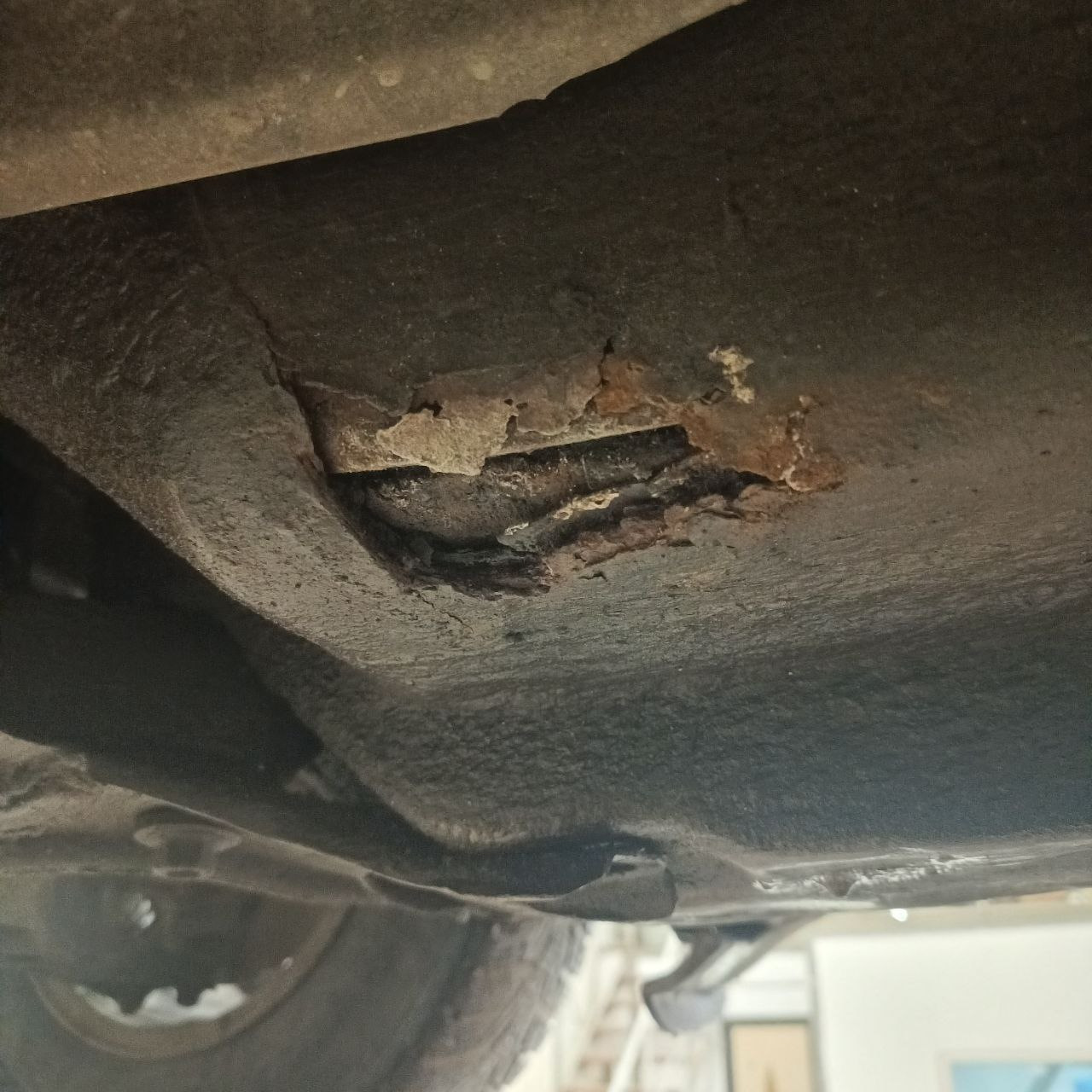

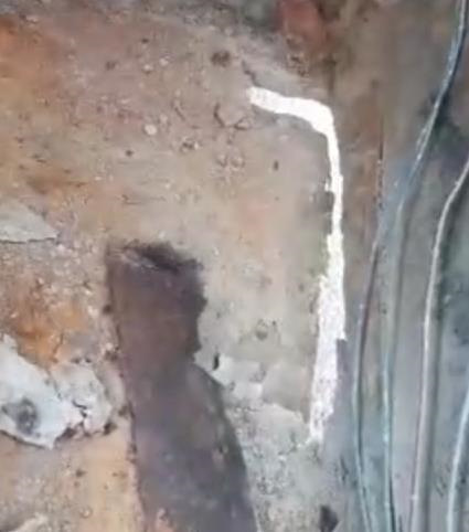

Все началось еще с того времени как переваривал глушитель по 12.5.1, тогда я лицезрел такую картину

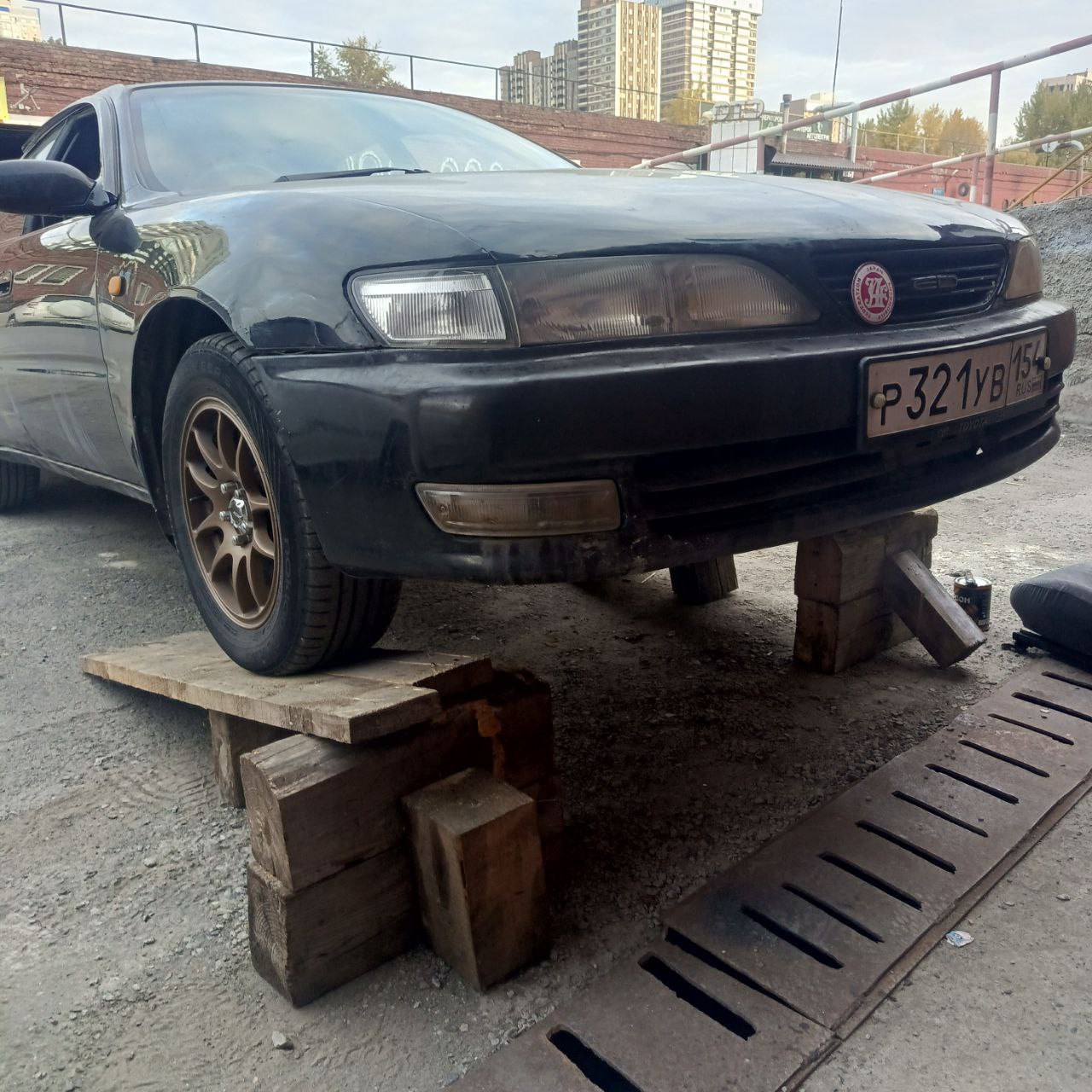

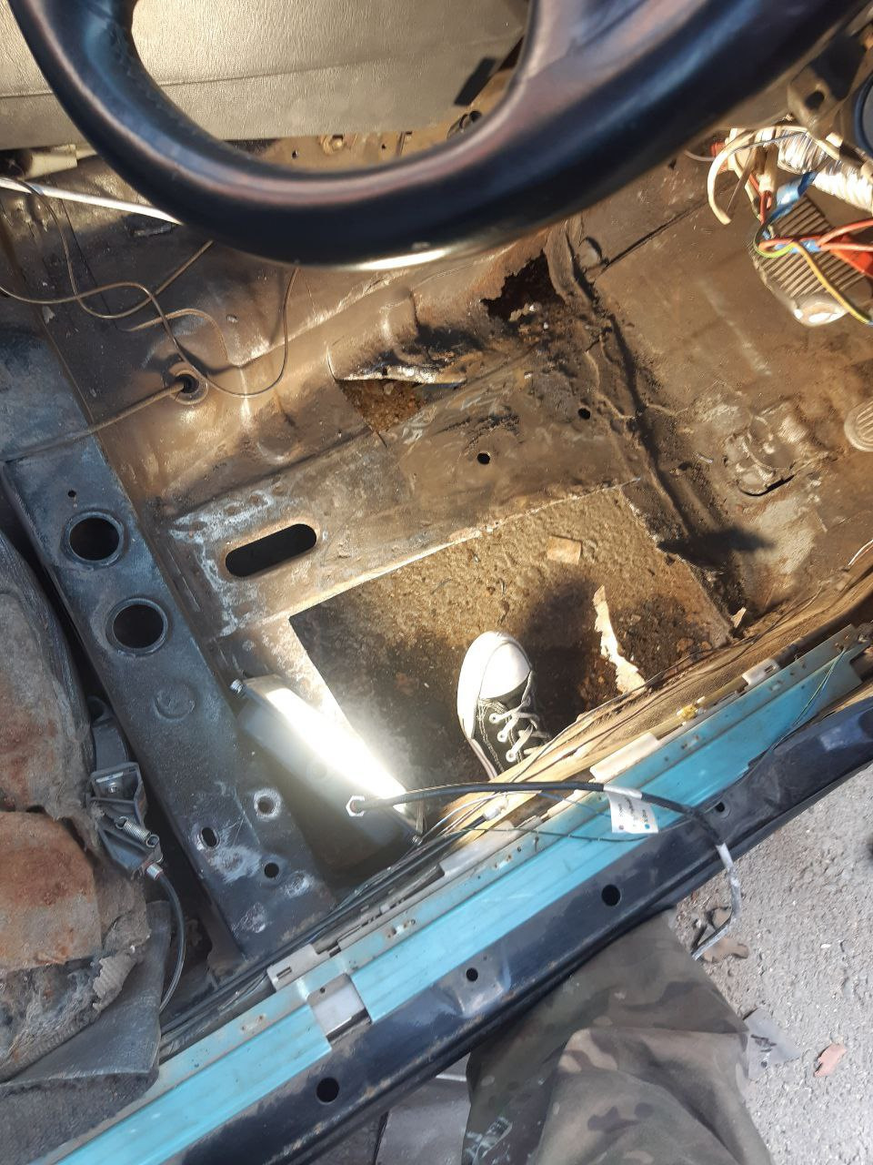

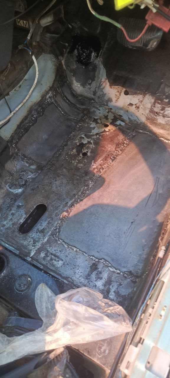

Про себя я подумал, что отложу это на лето, ведь дело было зимой. Но оказывается что не только это ждало меня летом, прошлые горе-хозяины моей машины оказывается уже варили водительский пол. Поэтому на очередной яме мой любимый хардтоп не выдержал и оторвал кусок, который даже не заантикорили как оказывается, так что переделывал еще за ними.
Варил полуавтоматом с газом, как получилось так получилось :/

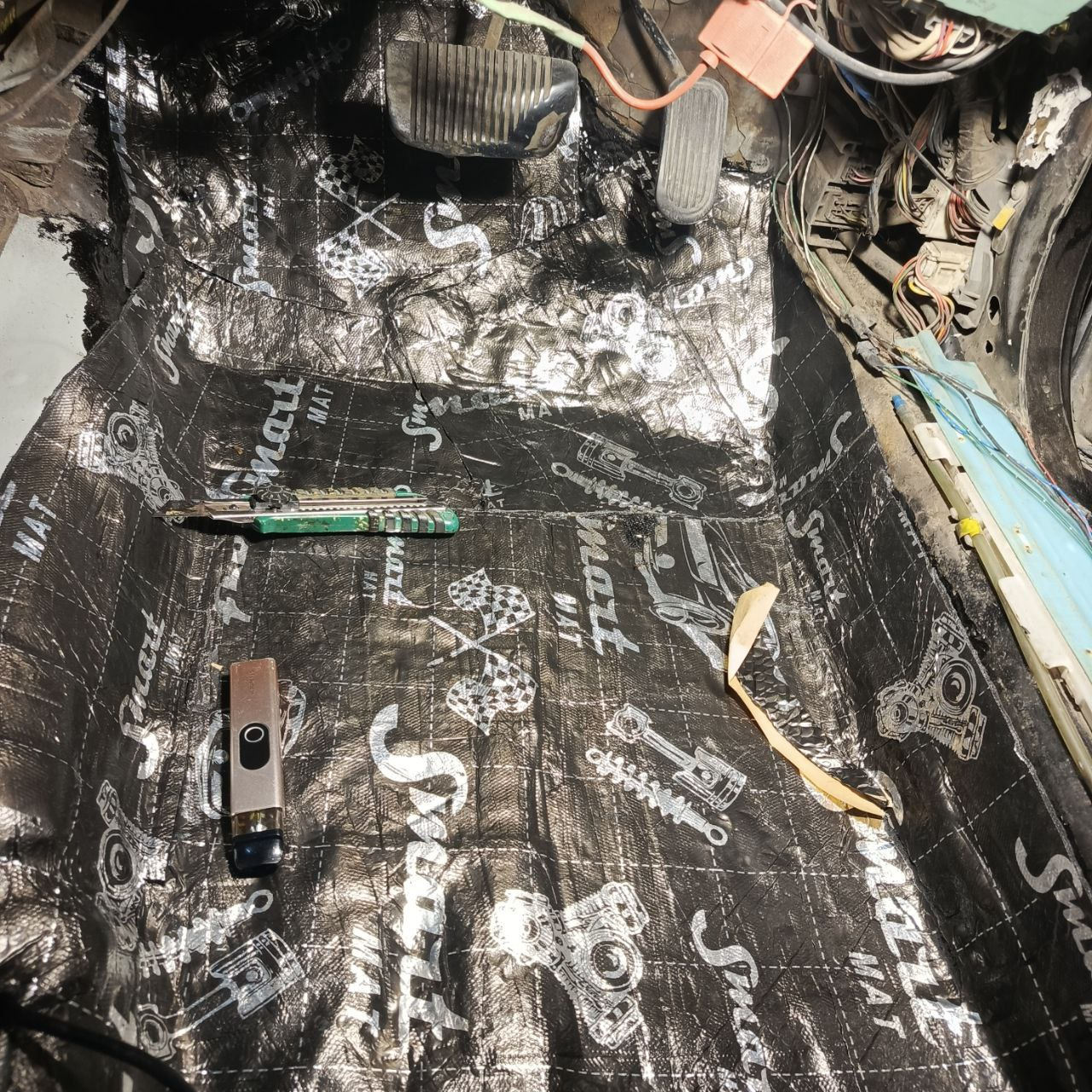

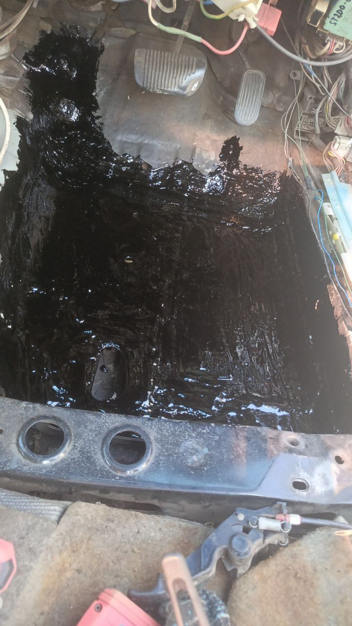

Также было принято стратегическое решение защитить это все по максимуму. Начитавшись в интернете информации, которая противоречит друг другу, решил, что покрою металл эпоксидным грунтом и поверх замажу антикором, снизу грунтом покрывал в два слоя и антикором разбавленным с бензом(ибо в салоне я не разбавил и все это добро сохло неделю:) )
Ну и чтобы мой ковролин не прилип к антикору в салоне, решили все заделать вибропластом
Все это дело происходило в кустарных условиях на такой самоедельной хунэ
Пока полет нормальный, ножки сухие антикор держится. Боюсь я все таки, что наши сибирские соли его не пощедят и придется снова чето делать. К лету буду переваривать крыло и пороги, там уж точно будет все грустно.

Огромное спасибо за помощь моей любимой asyama, без нее моя машина бы уже весела на дроме)

По опыту : наглухо закатанное днище виброй — прямой путь к коррозии
На удивление под заводской виброй не было коррозии от слова совсем. Ну и собственно, вибра наклеена на антикор(прослоек там точно нет, так как антикор был очень липкий), у меня просто выбора не было, либо прилипший ковролин, либо вибра
