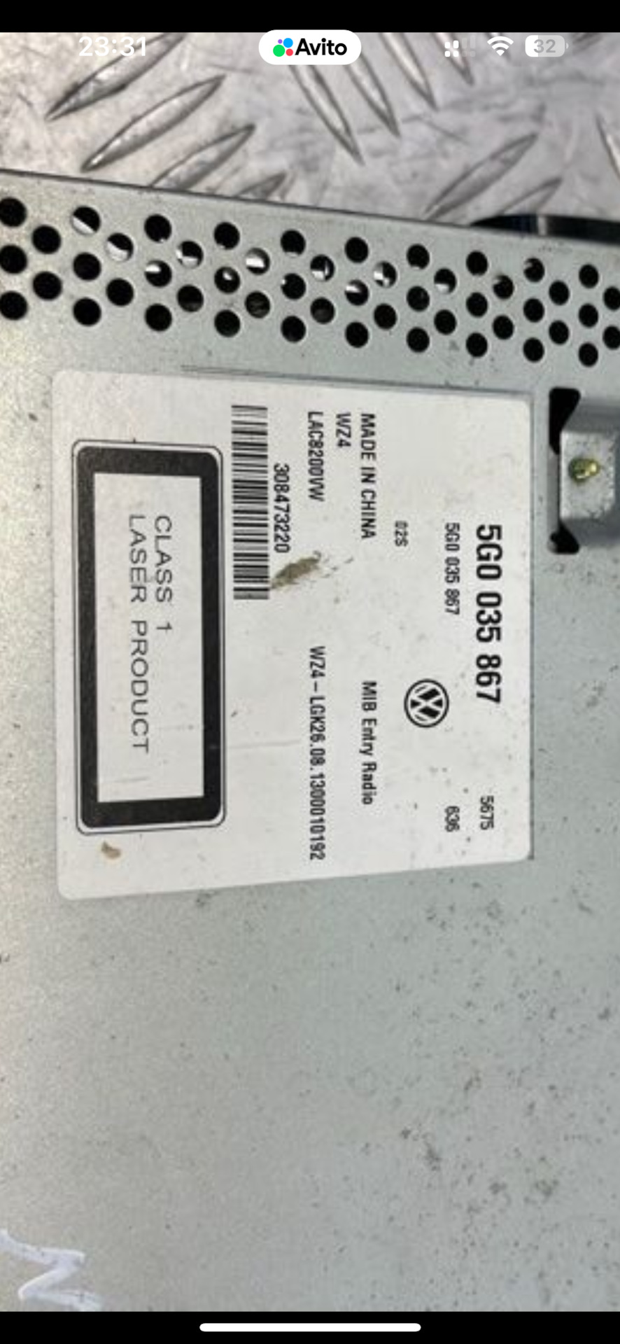

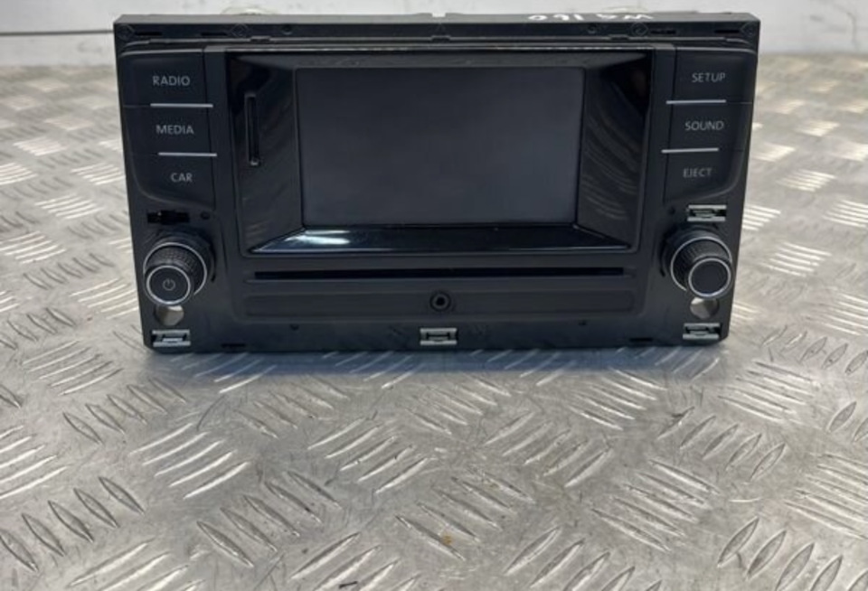

Доброго времени суток, очень нужна помощь советом или гайдом, как это всё подружить с моим гольфом.
Сразу после покупки машины было куплено ГУ 5G0 919 605 вместе с ним отдали блок 5GO 035 819 и usb 5O0 035 726 G. Главный вопрос стоит в том что нужно докупить где это найти, что надо кодировать (на руках есть ВАСЯ). В бардачке нету отверстия под блок.
Запчасти на фото: 5G0919605
Заранее спасибо

Выкинь ее либо продай. Манипуляции с ней не стоят того, что получишь после установки. Смотри либо ориг поновее либо китайских бошек полно в продаже на любой вкус и цвет, функционал куда шире штатных бошек.
Смотрел в сторону андроида, боюсь не попасть в рамку и ошибок по ГУ
андроиды продаются с рамками, у меня teyes с рамкой в комплекте шел, плюс отдельно можно докупить. Плюс они с канбусом идут, так что ошибки там будут разве что от отключения аккума при подключении.

Эта магнитола не поддерживает ни карплей, ни камеру заднего вида. Проще ее продать, и купить миб 2 хотя бы. За разблокировку этой вы отдадите денег, больше чем она стоит.
О какой разблокировки идёт речь?
С нее нужно будет снять защиту компонентов, и каким то образом прописать в ней свап коды, что бы хотя бы блютуз в ней заработал
Нужна разблокировка даже если она стояла в таком же гольфе?
Конечно, она привязывается к вин коду. При чем если легальным путем, то онлайн, через сервера vw
Ох… чувствую будет весело
С этой магнитолой эти манипуляции абсолютно бессмысленны, в ней ничего нет, продайте ее, и купите себе сразу миб2/миб2.5 со стеклянным дисплеем от рестайлинга.

У меня такая валяется. Человек, занимающийся разблокировкой сразу мне сказал — выкини её. Разблокировка миб2 и миб2.5 проще и дешевле. И функционал нормальный. А эту тебе с машиной отдали, потому что в курсе были что это металлолом.

Как минимум нужно квадлок(разъём магнитолы) удлинять до бардачка, сам бардачек с вырезом под юнит, видео кабель для дисплея.

Нужен ещё бардачок куда блок вставляется, на первое время можно в родном вырезать и вставить туда . Ещё нужен юсб под карплей . Данный юсб работает вроде бы только через хаб
