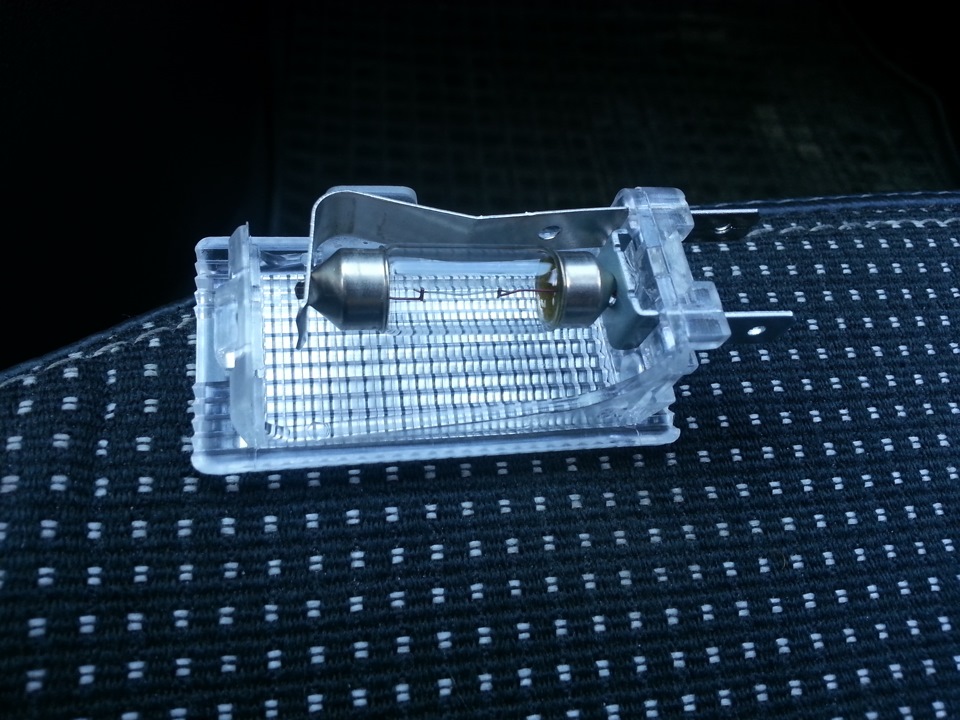

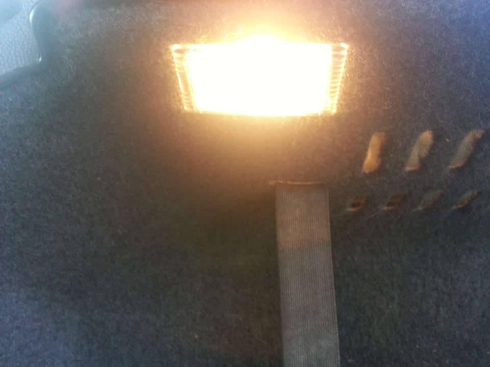

В багажнике астры 5d всего один плафон освещения, в моем случае он часто закрыт перевозимыми вещами, от этого плохое освещение. Лепить диодные ленты я крайне не хотел. Сделал все максимально штатно.

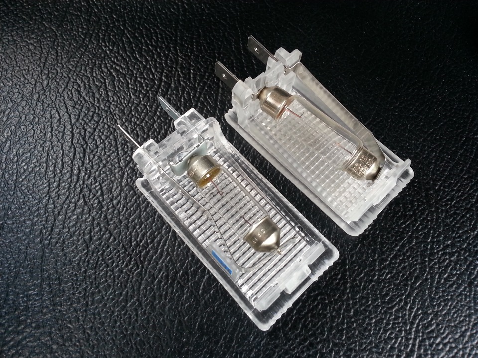

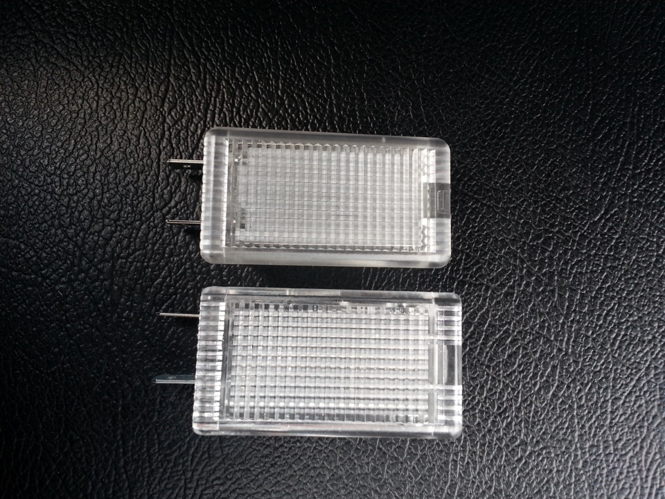

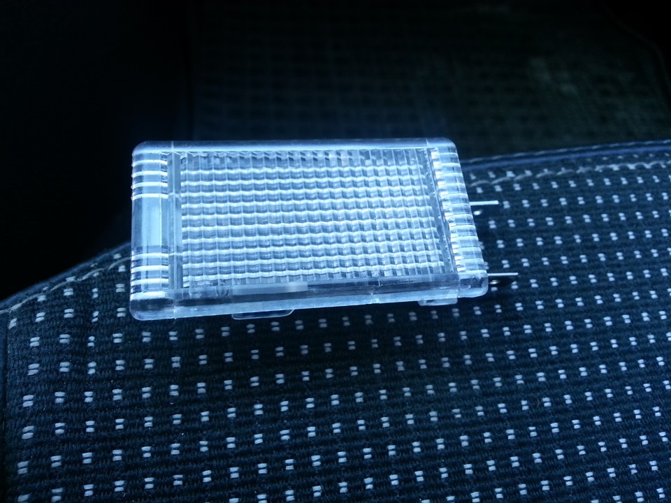

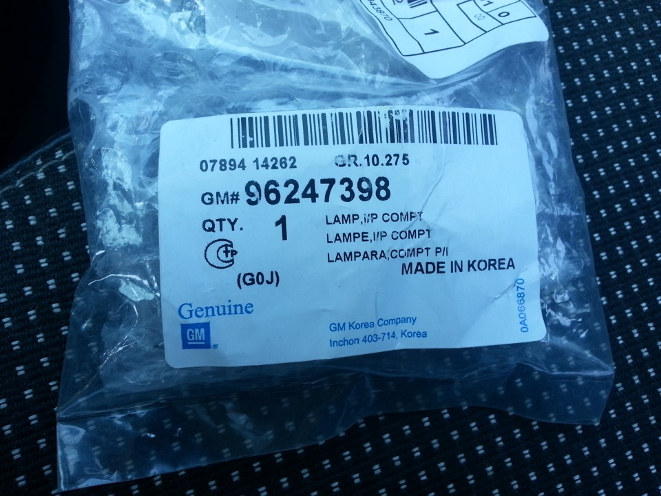

Родной плафон освещения не дешевый, заказал практически такой же от шевроле.
General Motors 96247398 — Рассеиватель фонаря освещения салона.

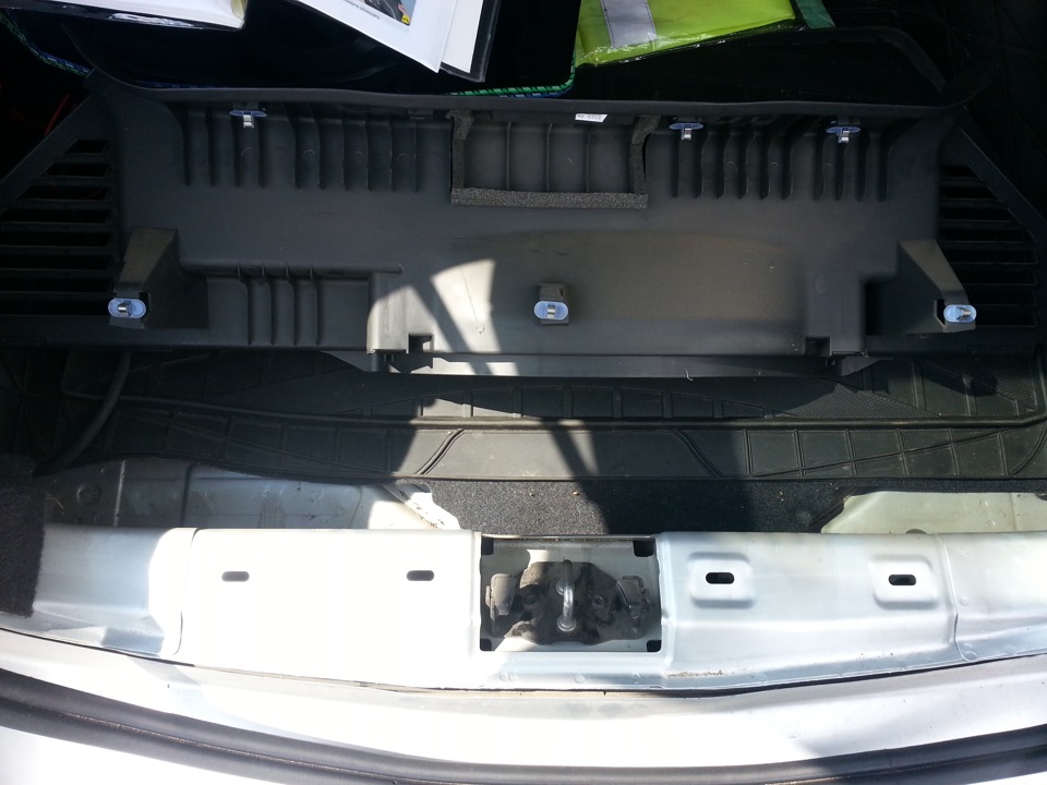

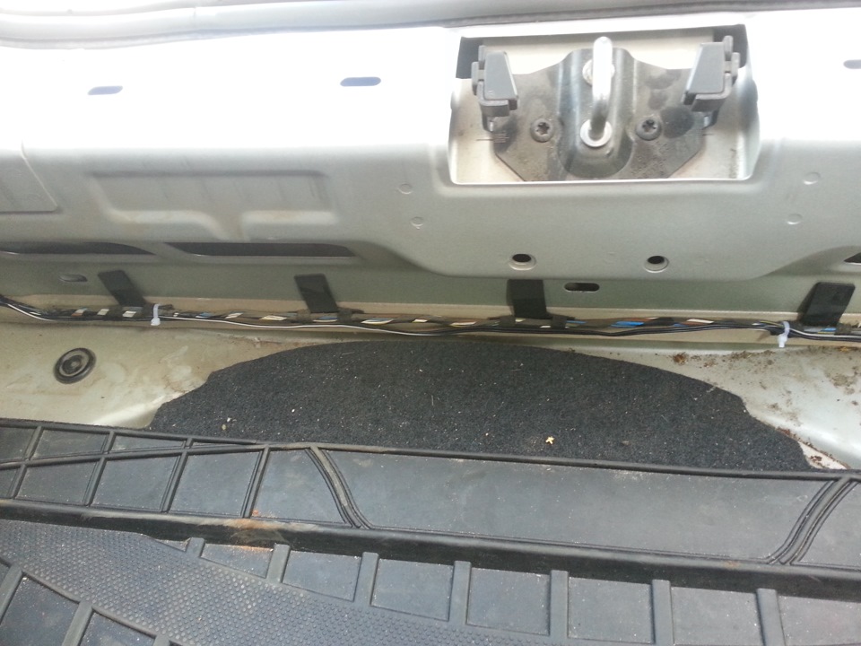

Снимаем пластиковую облицовку порога багажника, она держится на клипсах.
Врезаемся в проводку к левому плафону и тянем провод на правую сторону, крепя его хомутами.
Обжимаем наконечники, садим в термоусадку.

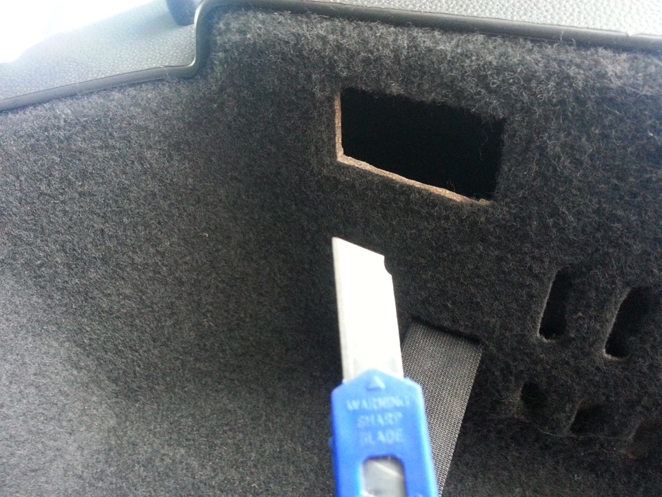

Далее канцелярским ножом вырезаем в обшивке отверстие под новый плафон.
Я сделал лекало — приклеил скотч на готовое отверстие, вырезал его, затем перенес на правую сторону и вырезал место под новый плафон. Дальше все подключил, все работает.
PS Тизер на следующую запись
