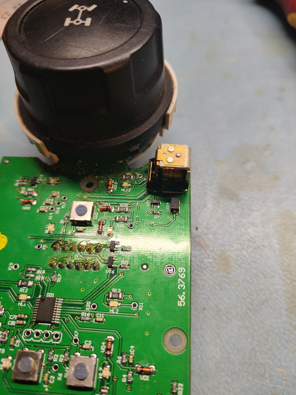

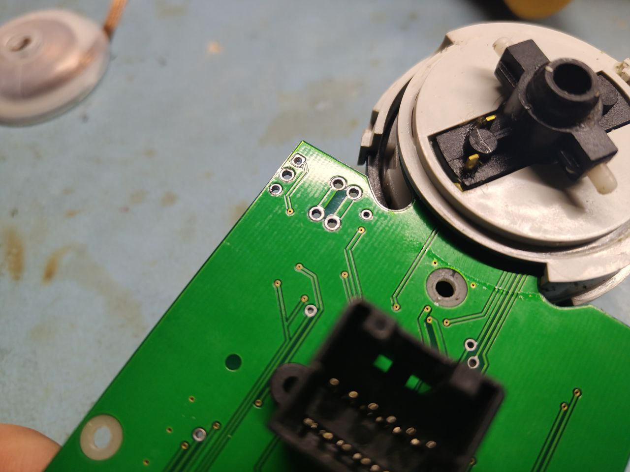

на 11 году жизни патра и у меня перестала работать индикация уровня топлива в правом баке. В целом — причина известна. Это применение открытых, весьма хреновых реле, на плате управления раздаткой на центральной консоли.
Решение весьма спорное, реле нестандартные, таких же не нашел. Можно же было применить что-либо более ремонтопригодное? Можно, а зачем?

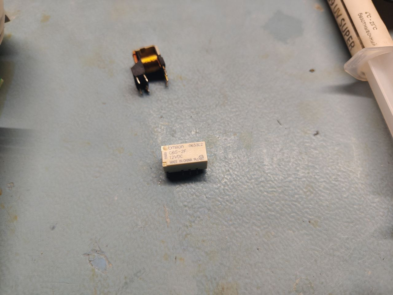

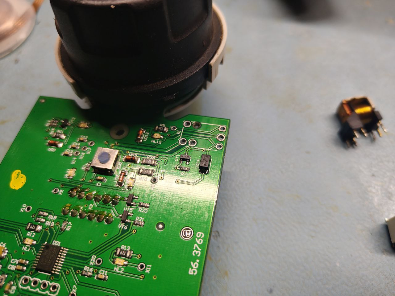

Ну да ладно. В закромах нарыл реле:
G6S-2F, 12VDC, сигнальное, SMD исполнения. Подойдет практически любое из серии G6S-2 на 12 вольт, есть на озоне, али.

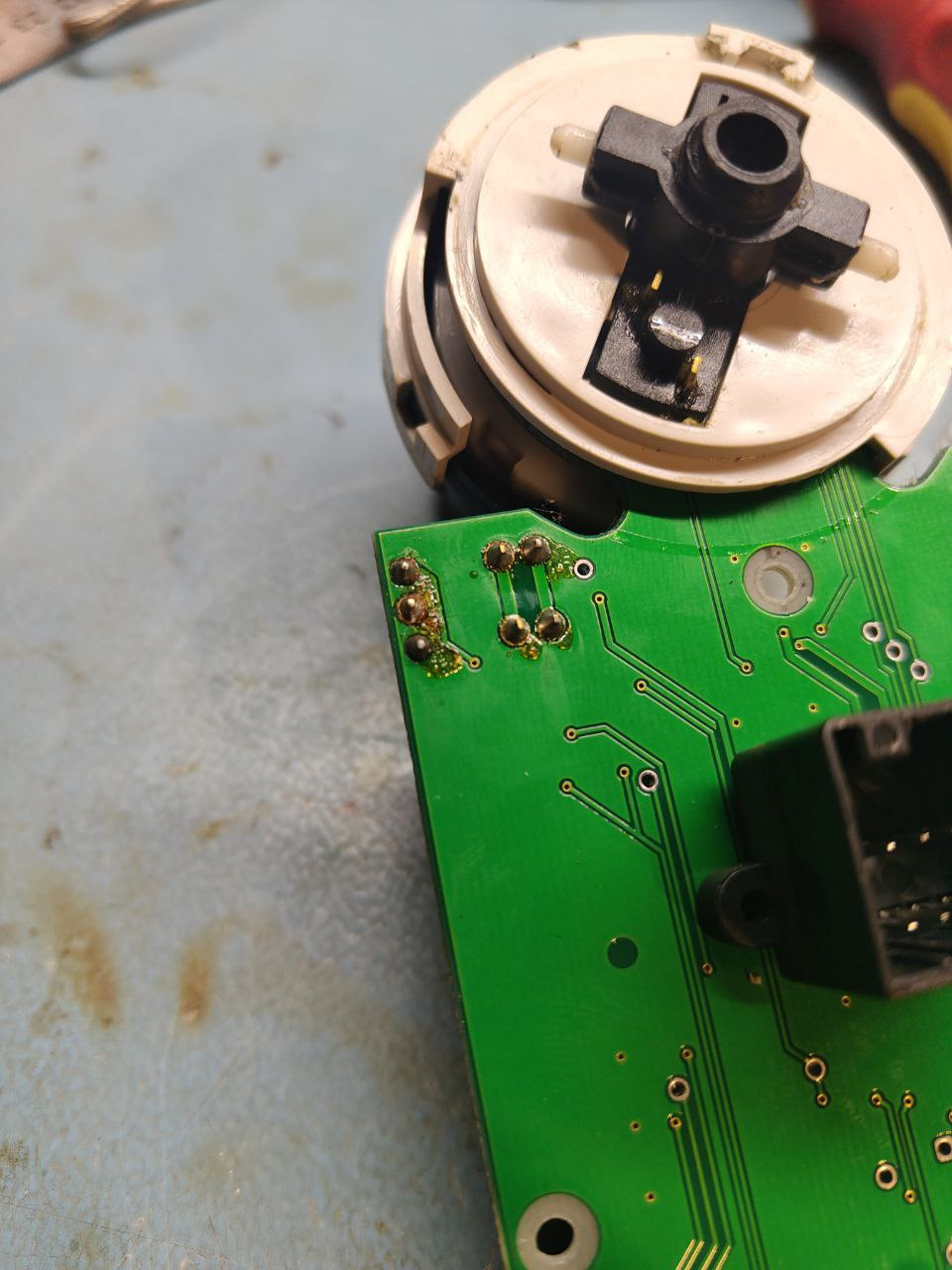

Снял старое реле и помыл:

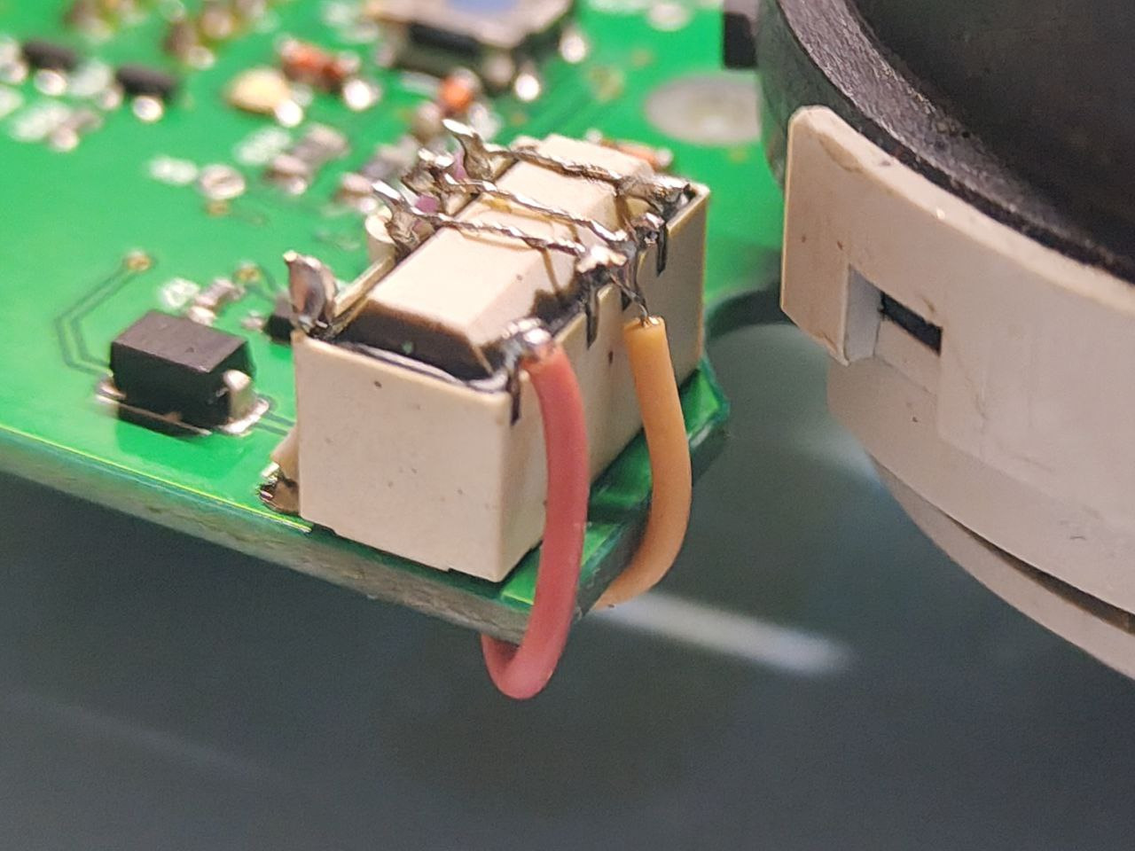

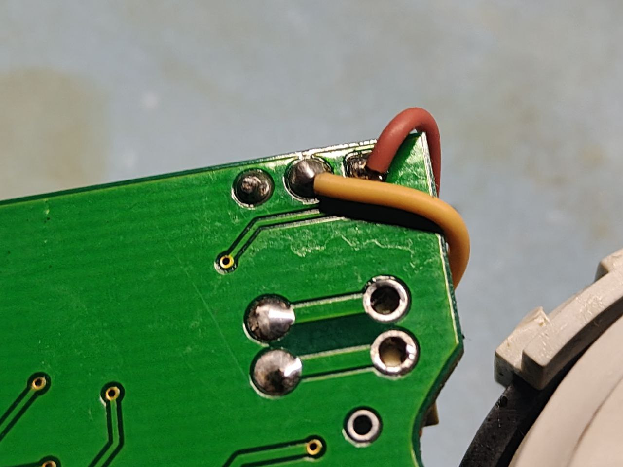

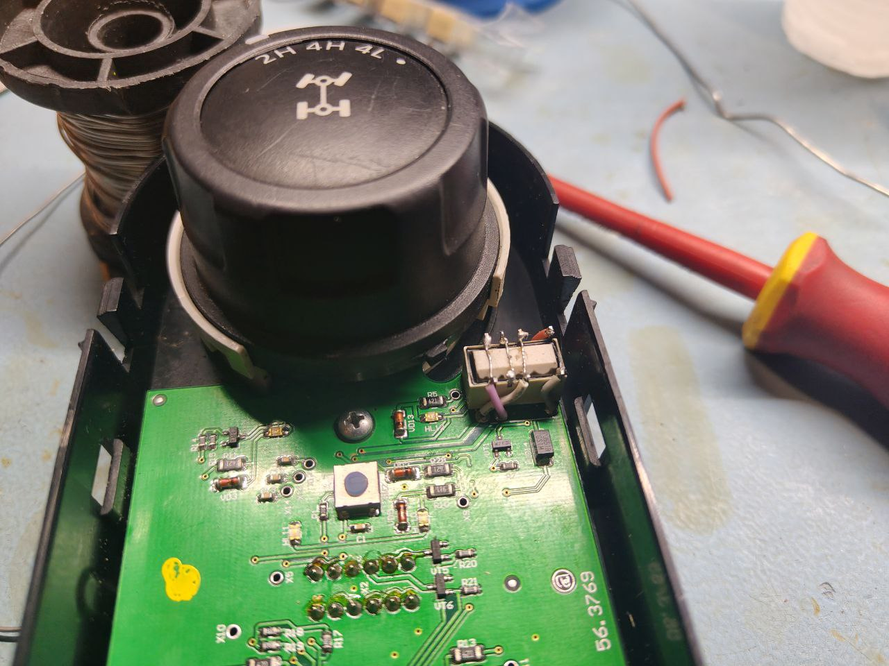

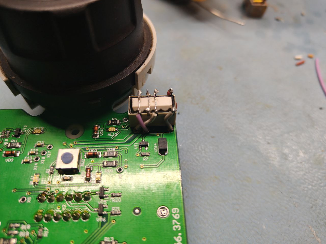

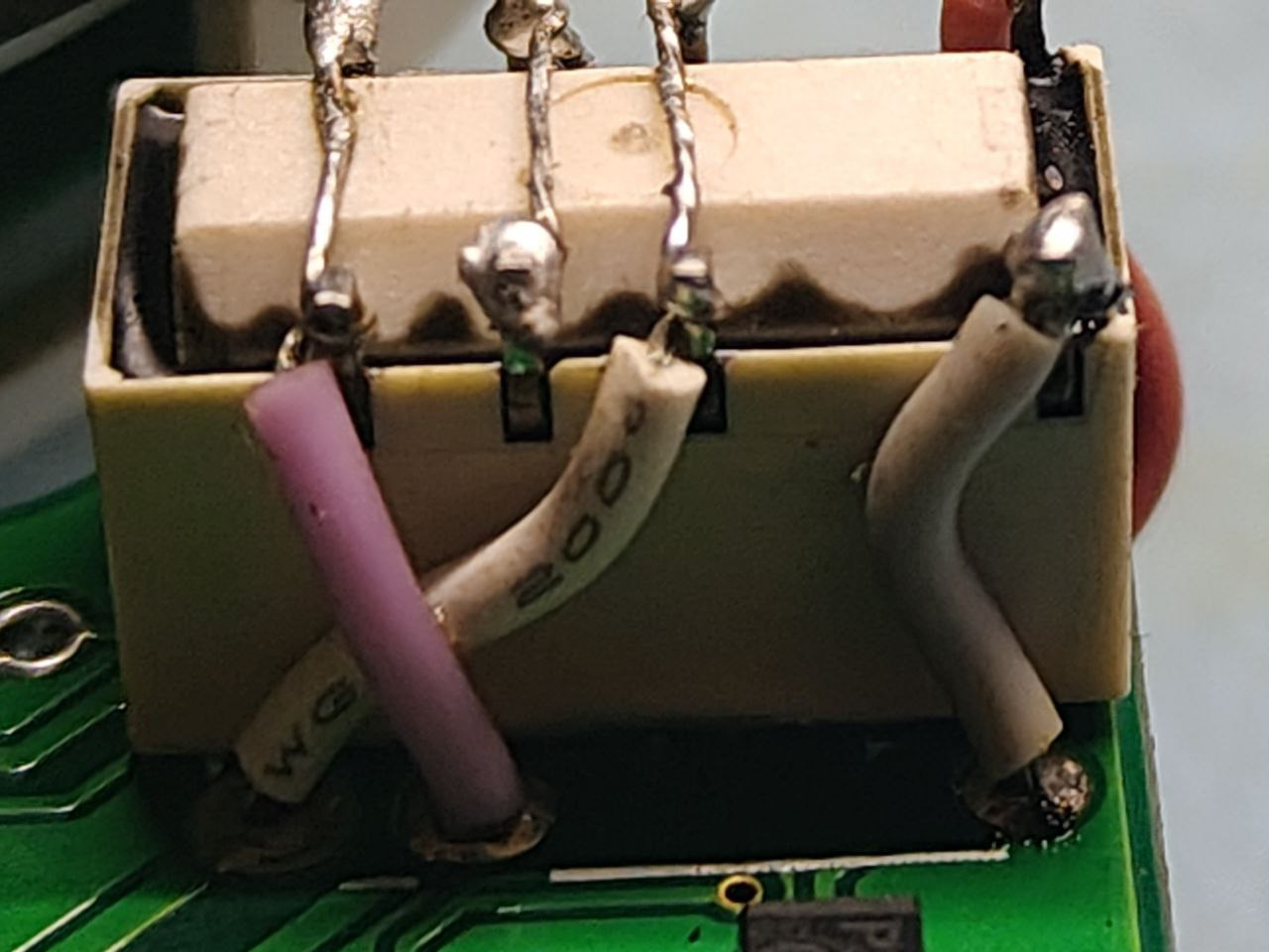

После этого приклеил реле на супер клей ногами кверху и выполнил разводку проводками (что и куда идёт — сможете по цветам проводов отследить):
Данное реле не мешает ничему, встаёт на родное место, работает хорошо, а самое главное, оно изначально ГЕРМЕТИЧНО, что важно в условиях работы автомобиля, тем более в таком месте, где постоянно кто-либо пытается что-либо пролить на консоль.

Тайна сия великая есть. Да и не сказать что шибко надежно, если посчитать количество переключений. На установленное мной реле по даташиту, при нагрузке в 2А заявлено минимум 100000 переключений, а сколько отработало родное? Давай прикинем. Правый бак находится на группе контактов, которая включается вместе с включением блока, соответственно, машине 10 лет, давай прикинем что используется она хотя бы 1 раз в день, получается 3650 срабатываний… Ну даже давай сову на глобус по натягиваем, что ездим туда-обратно, 7300, ну 10000 срабатываний… Не густо. в 10 раз меньше.

Ну да, были и такие мысли, но хотелось именно оставить полностью родной функционал, с увеличенной надежностью. А СМД реле оказались случайно в ящике с реле, вовремя вспомнил, что у меня есть в загашнике кучка сигнальных качественных реле для всякой радиоаппаратуры :)

Да, контакты реле напрямую выведены на колодку, можно и просто тумблер поставить, но это не наш метод :)
