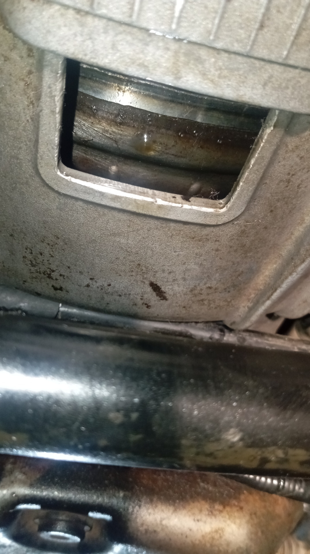

Предпоследний пост, был о том как я заменил коробку передач, и все вроде было (хорошо), быстро на кинув вискамуфту, выскочил из гаража, первый выезд порадовал, проехал около 12 км, вскоре заехал в гараж для финального осмотра по низу и дальнейшей установки холодного термостата, и электро вентилятора.
Спускаюсь я значит в яму, и в ходе осмотра вижу каплю масла из окошка под бубликом🤦♂️
, ну думаю ок наверное когда бублик ставил ведь масло в него наливал видно чуть пролил, в то же время чую в воздухе запахло Х.ней от моих мыслей.
Верил, протирал, думал, психовал, но коробку опять снял!
Обратил внимание что в колоколе в масле всë!

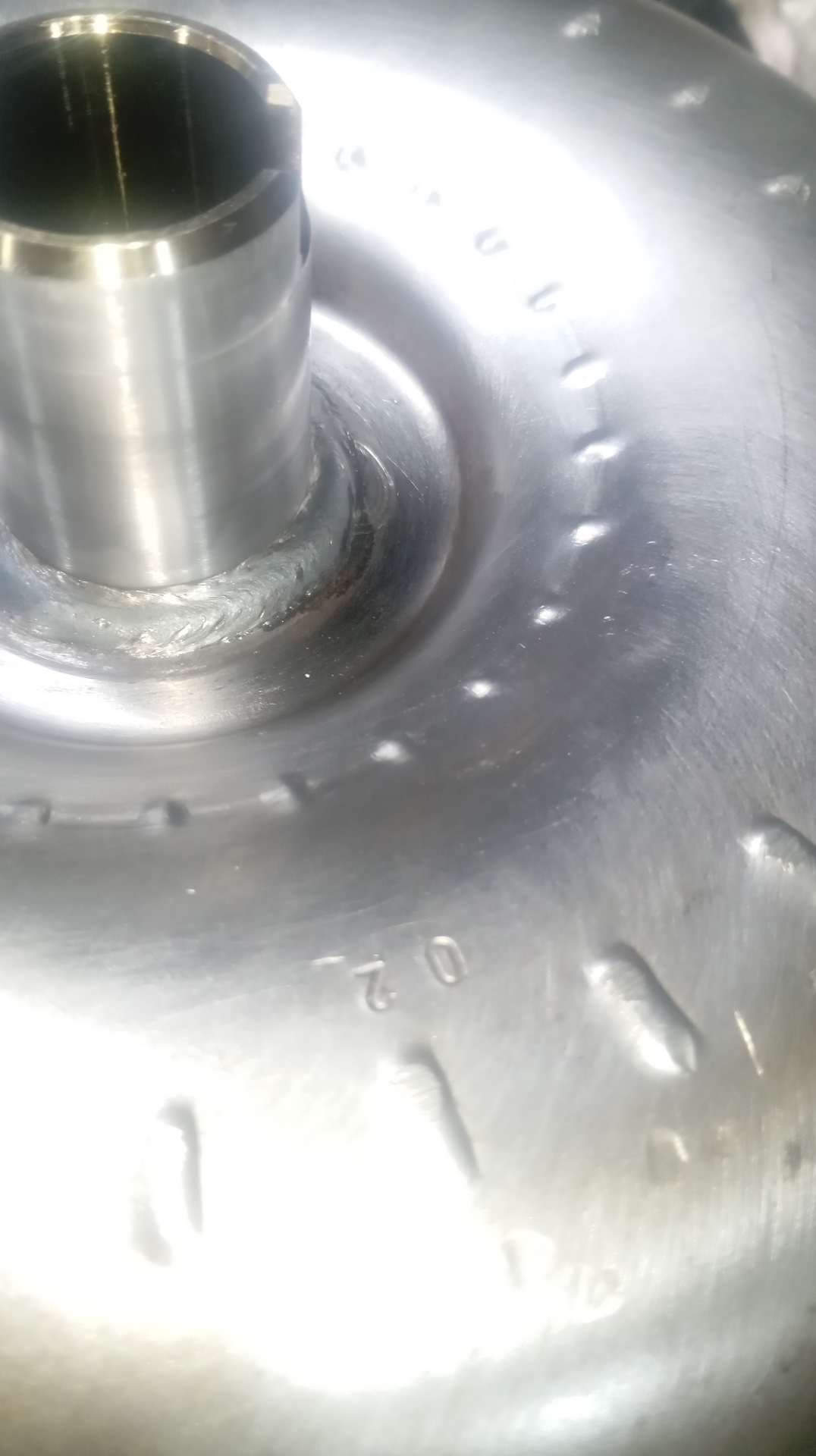

Первый звонок другу, рассказываю, его вывод это бублик! Якобы такое бывает что при их ремонте попадаеться не качественный провар, и вылазиет это только после установки и прогреве масла.
Второй звонок, другому другу, и он мне говорит, вези бублик.
Привёз, он его весь обезжирил, положил, налил в него масла и начал прогревать горелкой все швы, через три минуты показались следующие спецэффекты
Масло стало выходить из под сварочного шва.

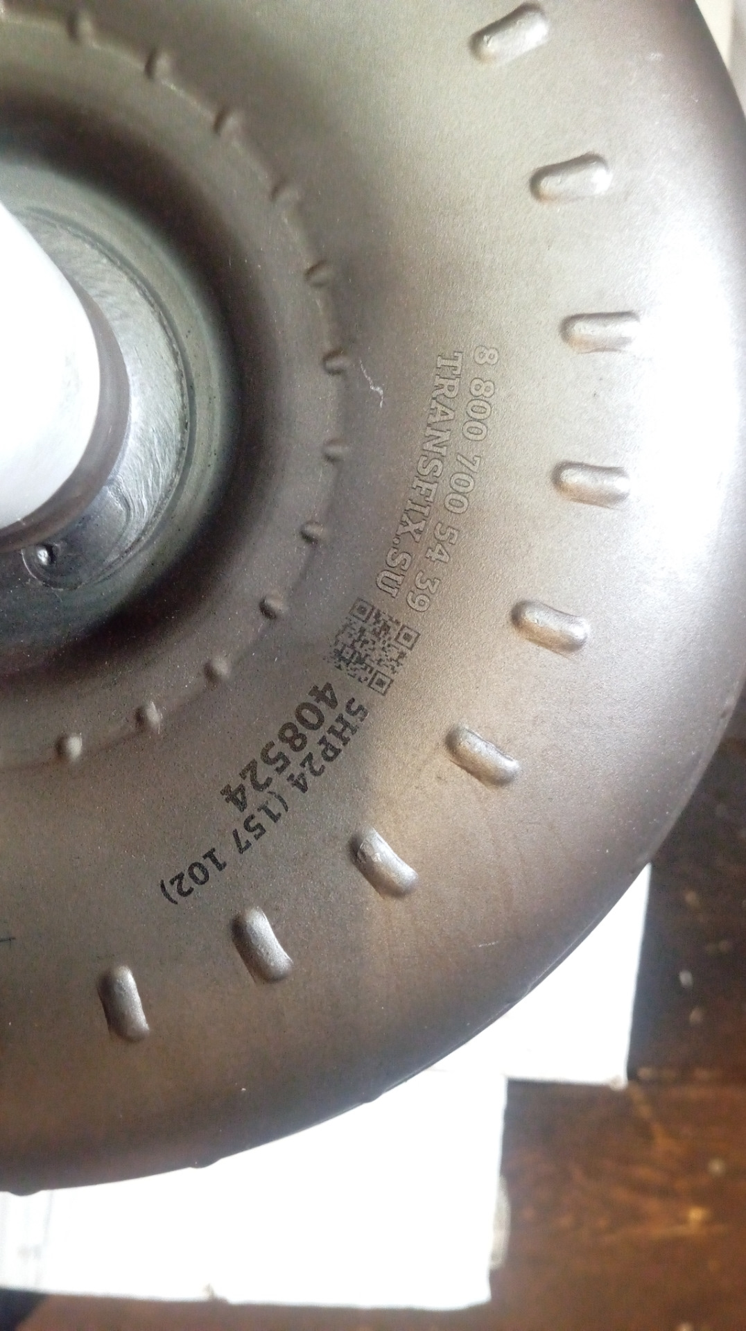

Гидротрансформатор по итогу я вернул туда где брал, и заказываю по рекомендации из другого места.
И получил я его 30 декабря 2025г очнувшись 3 января 2026г он был установлен и спустя несколько дней проехал уже более 400км.
По итогу я очень доволен работой коробки, переключение передач едва чувствительны, вернулась приемистость, и добавилось динамики.
