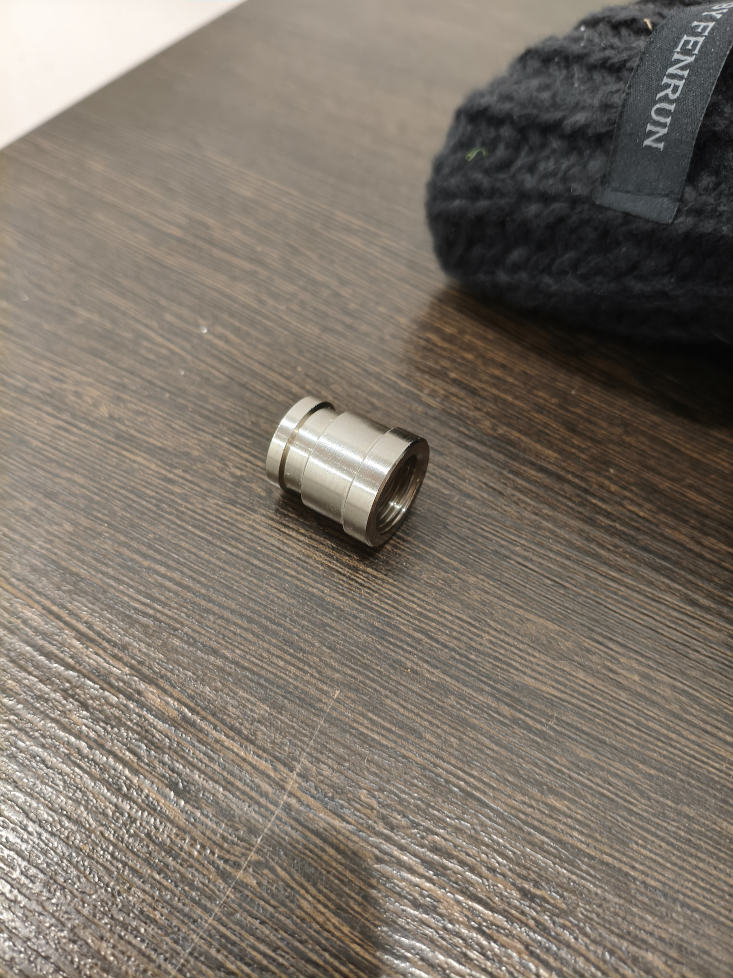

Поделюсь найденными в интернете размерами корейского клапана, вдруг кому-то пригодится:

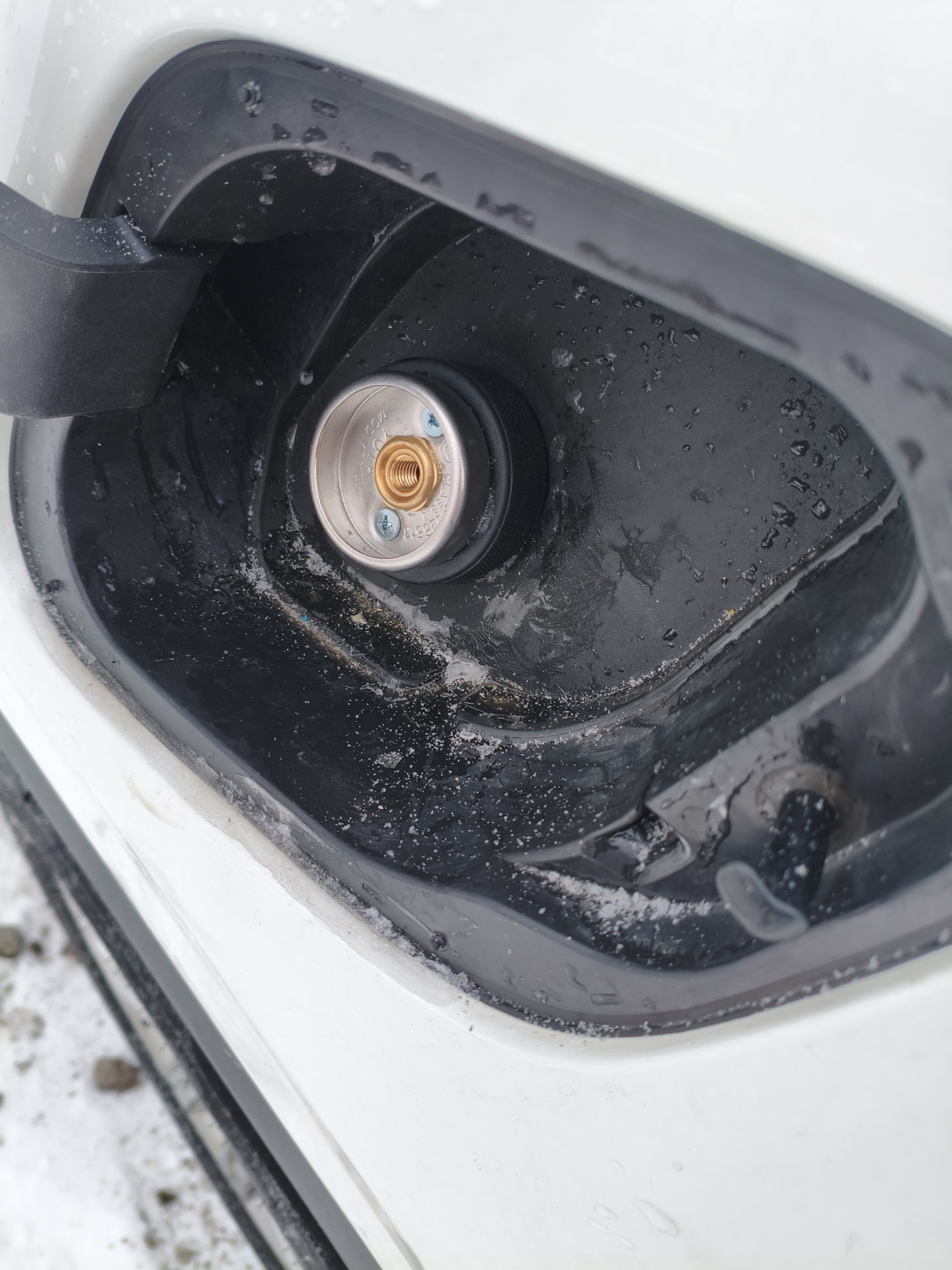

Для большего удобства и для сохранения дистанции от заправочного пистолета до кузова авто подложил шайбу хоккейную детскую. Получилось как завод.
Потом наш ВЗУ с резьбой ¼. Установил на место, заменив шурупы из комплекта ВЗУ на винты М5, изнутри гайка-барашек, можно при необходимости подтянуть винт, там изнутри барашек упирается в шланг и не прокручивается.
Накрутил муфту ⅜×¼
