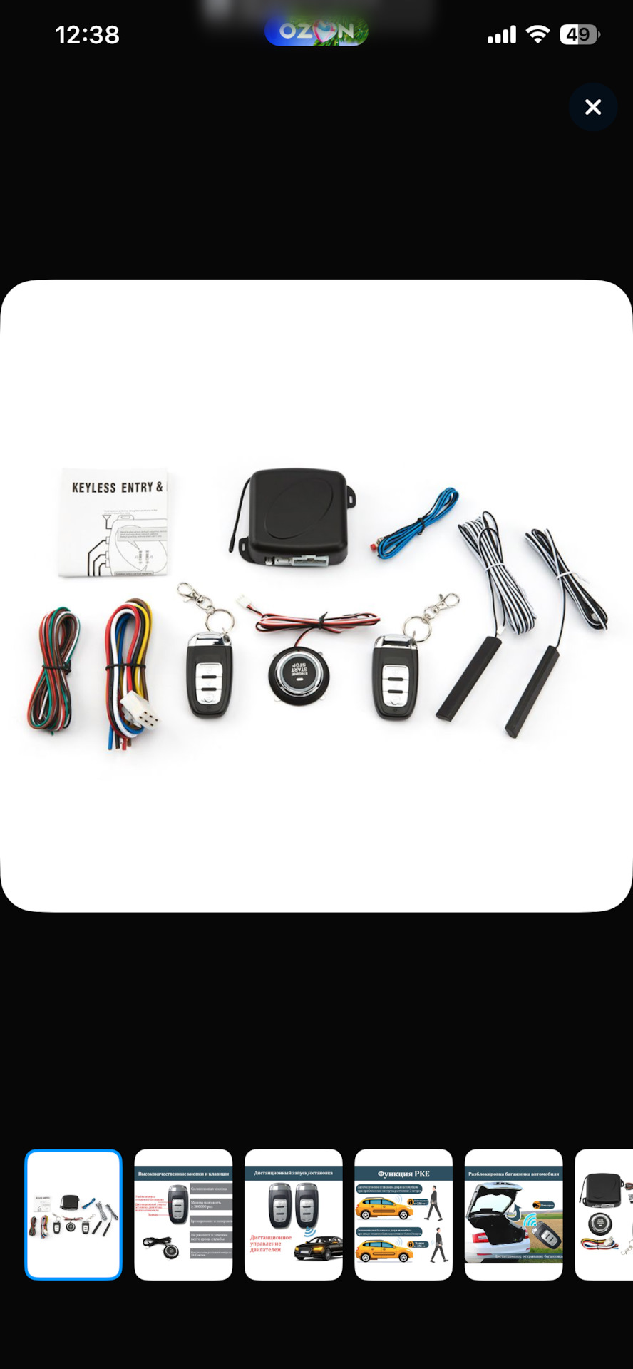

3. Бесключевой доступ — т.к. у меня дорест, то был просто ключ… без всего, открывать /закрывать двери с ключа надоело тем более когда зимой личинка замерзает) нашел коробочку с PKE, автозапуском и кнопкой старт стоп, знаю что колхоз 🤣 но мне нужна была только функция открытия дверей, кнопку старт стоп поставил просто от скуки) саму кнопку поменяю как найду что то подходящее (мб от мерса если получится воткнуть), работает сносно но бывают глюки когда рядом полно глушилок)

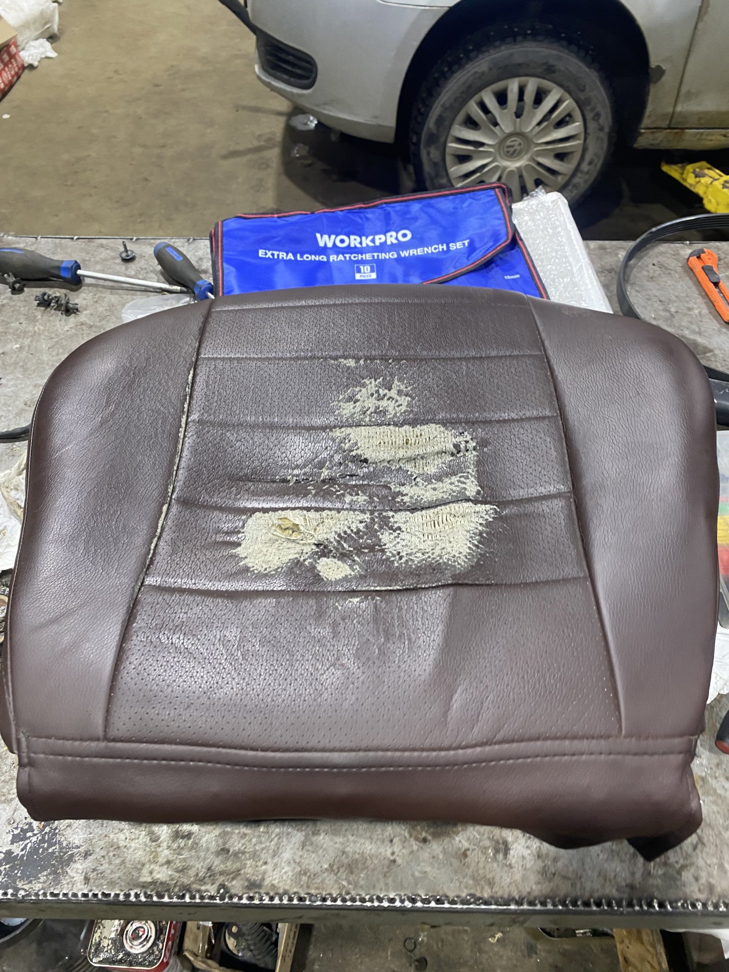

4. Руль — хотел просто что то посвежее, взял от сх7 на пробу и понравилось) по виду все черновое, потому на цветовую гамму особо не обращаю внимания тк не могу определиться, чехлы так же под замену тк под водителем оч сильно протерлось… Руль хотел перешить отдать но ценник в 7к за норм кожу чет отпугнул, нашел другой за копейки, перешит в алькантару и глянцевые вставки, тактильные ощущения на высоте конечно, думаю что альку как сотрется как и подушку перешью в другие цвета, но это потом.)

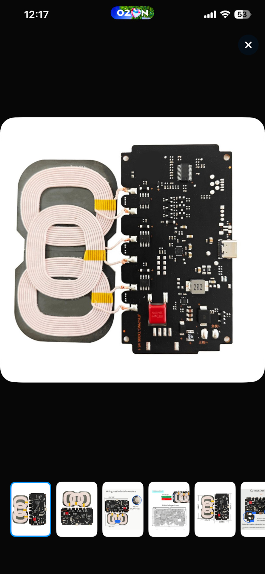

7. В подстаканник вмонтировал беспроводную зарядку, заказывал на озоне, работает отлично) тк я ранее запорол краску на лицевой панели я обтянул все алькантарой которая осталась со вставок на двери, телефон лежит на ней как литой, теперь без лишних проводов) чуть расширил пластик гравером и все встало очень хорошо

Что за кнопка?
С набора была, там 2 антенны hands free с ключами, кнопка старт стоп и модуль для подключения автозапуска, ссылку добавлю сейчас
