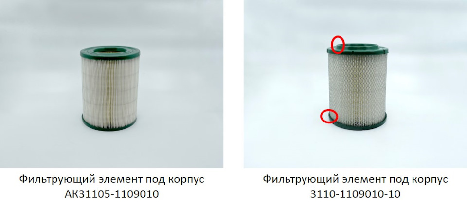

Предыстория такова: с заменой двигателя на ЗМЗ-406 встал вопрос о приобретении корпуса воздушного фильтра. Приобрести новыми возможно двух видов:
1. Стальной.
Артикул: 3110-1109010-10:
2. Полимерный.
Артикул: АК31105-1109010:
Выбор пал на полимерный, потому что он не ржавеет, да и выглядит более приятно. Новым он продается в сборе с фильтром, поэтому все прелести конструкции я узнал при первой замене фильтрующего элемента. По сути конструкция достаточно проста, но реализация оказалось не жизнеспособной. При смене фильтрующего элемента верхнюю часть корпуса нужно прокрутить относительно нижней, и выполняя данную процедуру часть крепежа сразу … отваливается. Да, всё именно так).

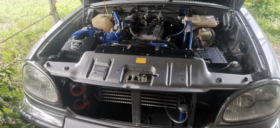

Ну пошел я по пункту 5. За габаритную основу взял стандартный фильтр. Сделал впуск единым овалом с учетом прохождения хомута крепления, который я ранее проектировал и изготавливал из нержавейки (ссылка: ТЫК!).
Разъем корпуса фильтра расположил выше. Крепление хотел исполнить в виде защелок как на корпусах Некста, но изучив статьи и материалы понял, что болтовое крепление более предпочтительное, что в принципе и подтверждается тем, что на более поздних корпусах Некста перешли на резьбовой крепеж.
Между точками крепления корпусов расположил уплотнения, дабы сделать заход воздуха только с одного места.
Ну и собственно как он выглядит на яву:

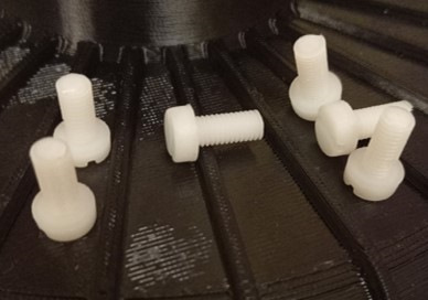

Крепеж элементов корпуса произведен с помощью полимерных винтов, приобретенных в местном магазине крепежа. Установил их ради интереса.
Установка фильтра не была сопряжена с какими-то проблемами или подводными камнями. Старый снял — новый поставил.

а забор воздуха с улицы каким шлангом реализовал ?
Проектирую как раз тоже в свободное время, забыл про это написать.
Забор воздуха с корпуса фильтра расположил так чтобы можно было проложить забор через отверстие возле правой фары, где как раз на крайслере проходит забор.

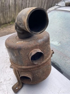

Взять на разборке металлический за косарь, почистить до металла, загрунтовать кислотником + акрилом, далее 2-3 слоя краска, и о ржавчине лет на 15 можно забыть…
Три первых б/у стальных корпуса прямо сейчас на авито — 1500 рублей+. Один, всех дороже, выглядит как на фото. Тот ещё красавец, не правда ли?). Этим корпусам по 15 лет минимум. С бизнеса уже такие не устанавливаются вроде как.
Коралловый круг на болгару +-1000 рублей. Но и он не поможет вычистить все поры, лучше уж на пескоструй отдать, ну чтобы точно на 15 лет хватило. Тогда это ещё дороже, примерно 2000 рублей. А если ещё и дырка найдется, то и сварка плюсом).
Баллончик кислотника, грунта, акрила, лака — 2000 рублей (+- 500 рублей за 1 баллончик).
Вроде ничего не забыли? Итого, самый дешевый вариант выходит в 4500 рублей.
Мой корпус вышел даже подешевле, так ещё и гнить зараза не будет. Даже не знаю что и лучше то.
