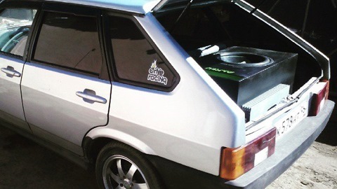

Около двух лет назад был у меня опыт с постройкой первого трехполосного фронта. Собирался он из того, что было=)
Маяты было уйма, много упустил и очень много критики было в мой адрес, по поводу проделоной работы, не смотря, что это был первый опыт.
Давно собирался, что то поменять, но ни как руки не доходили или все било по финансам=) до одного прекрасного момента, пока ко мне не залезли в машину, единственное что я успел, это спугнуть воров с 15 этажа и когда спустился не было одного мида в левой двери=) Покупать новый не было смысла, да и не найти их уже наверное в продаже. Вот эта ситуация меня толкнула меня на создание нового образа моего автозвука.

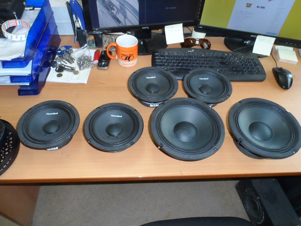

Музыку делаю для себя а не на автозвук, поэтому компоненты покупались тоже изрядно среднего сегмента.

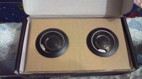

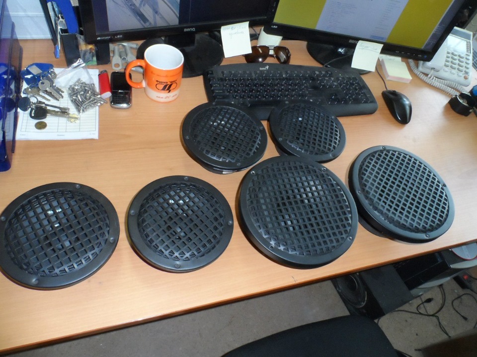

Было приобретено 2 пары hannibal 6p, и 1 пара hannibal 8p. Это для начала, с пищами пока не определился, все со временем.

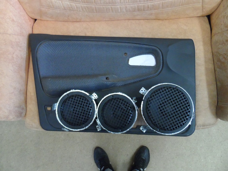

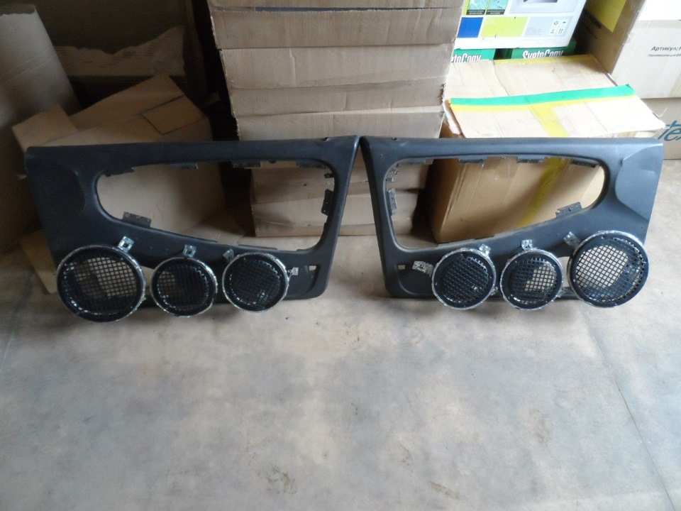

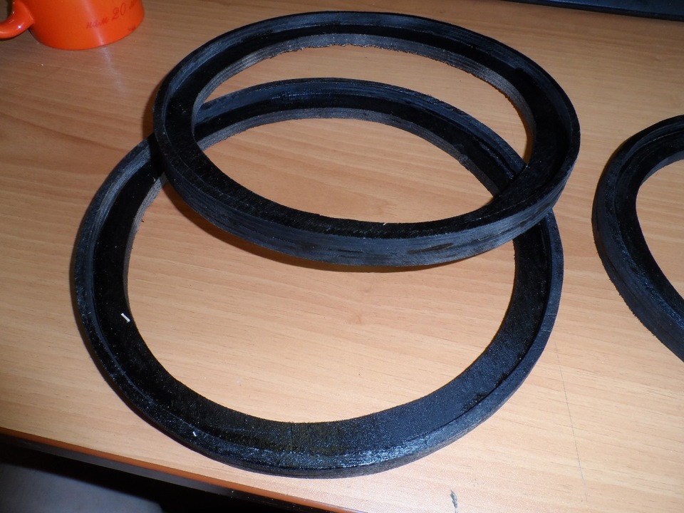

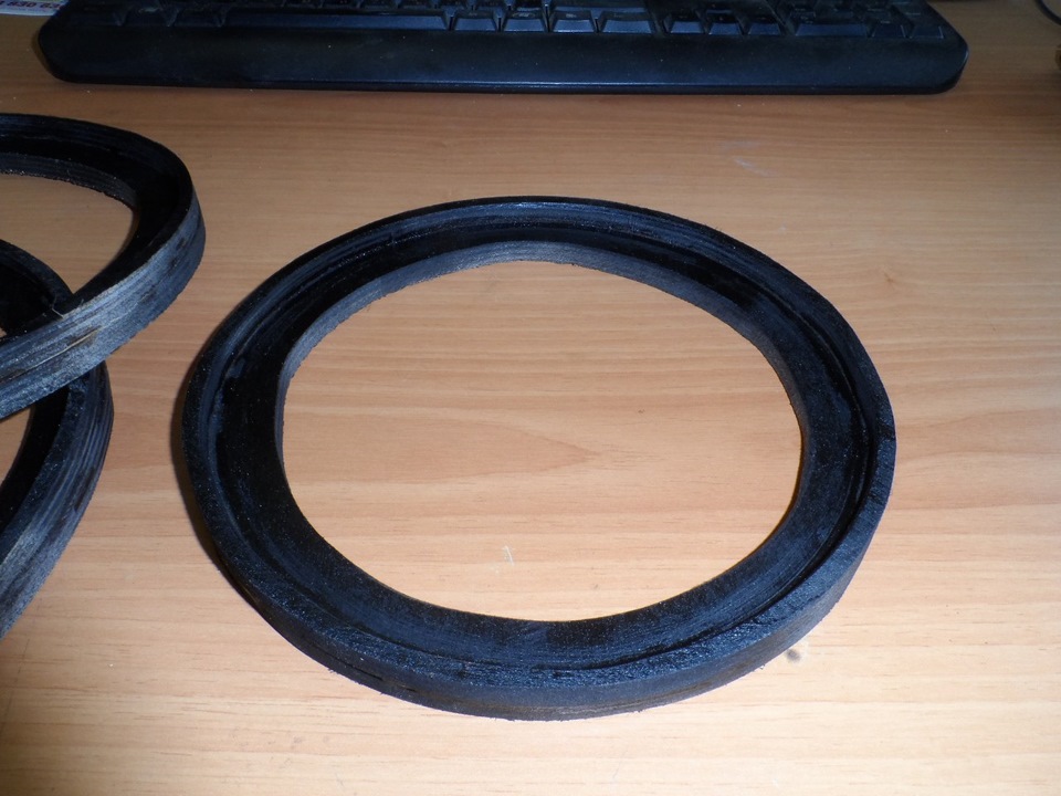

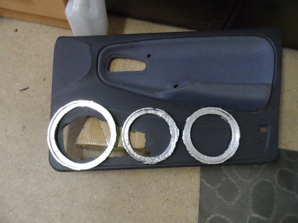

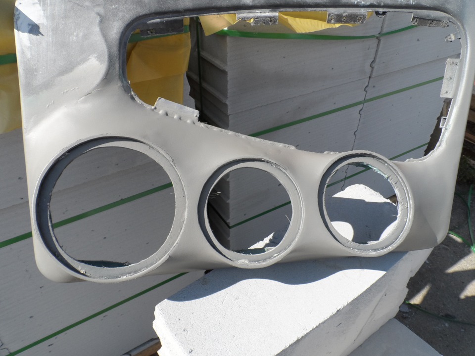

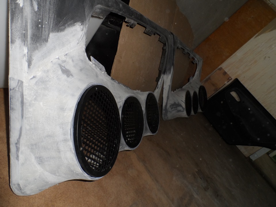

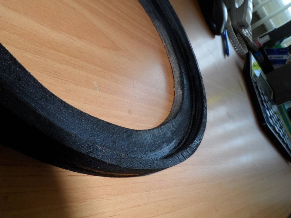

Замутил 14-е дверные карты и начал на них мастерить подиумы. Кольца для динамиков делал из фанеры 8 мм, делал 2 кольца и склеивал их. Не надо пинать за колхоз, но не было у меня фрезера, и возможности его надыбать тоже нету. Думаю тоже не плохо получилось. Предварительно заклеил фальгированным скотчем, чтобы потом не еба.ся с отдиранием полиэфирки.

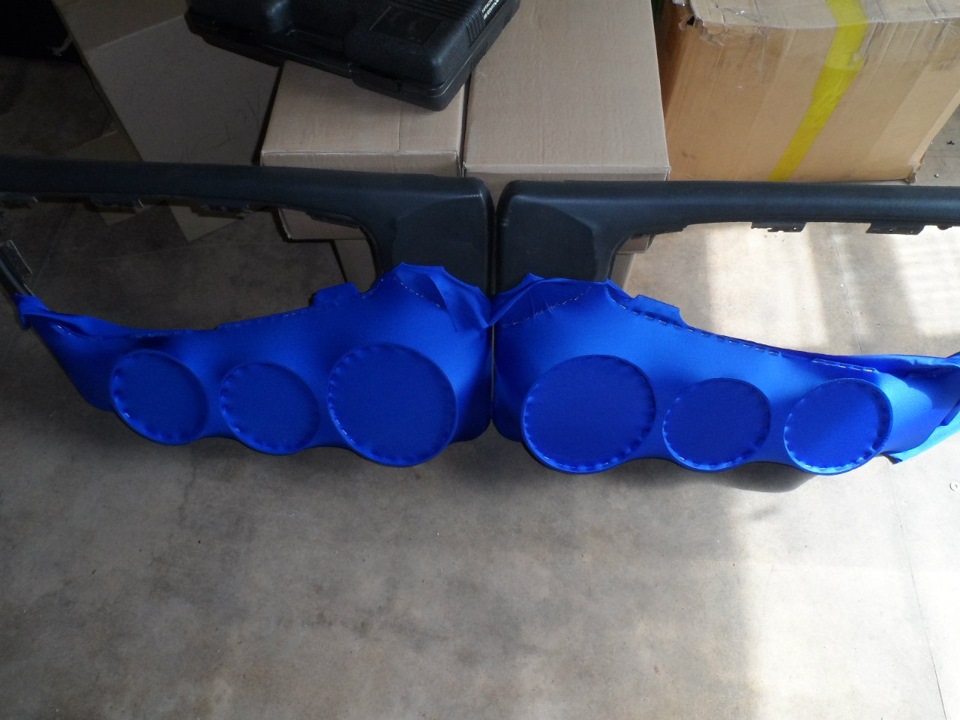

Держатели для колец использовал направляющие для гипсокартона. Ткань Лайкра. Ну и степлер.

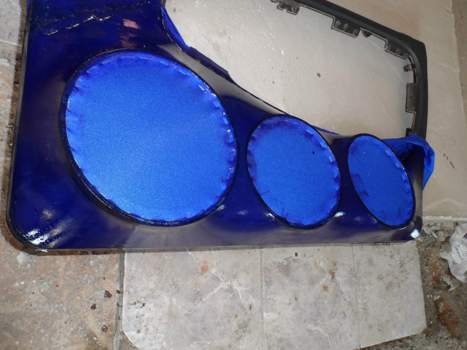

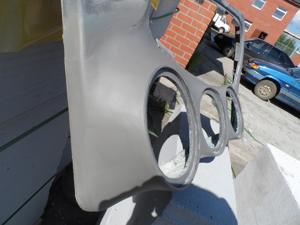

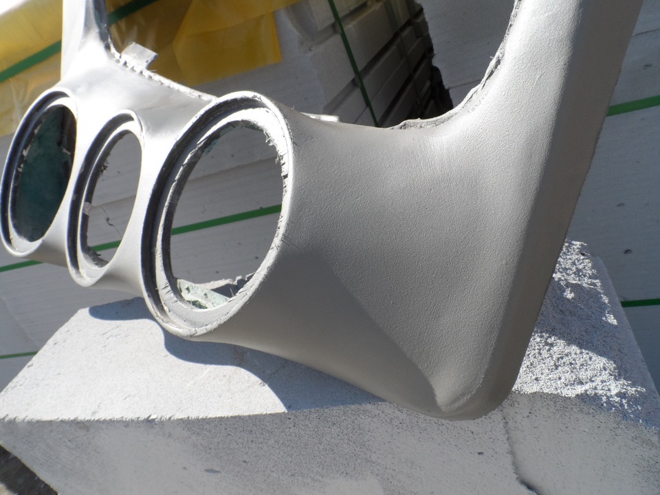

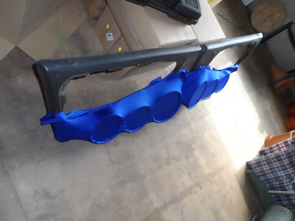

Сделал по направлению кольца как мне надо, обтянул тканью и залил полиэфиркой.

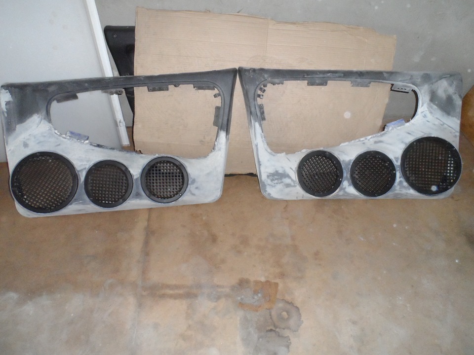

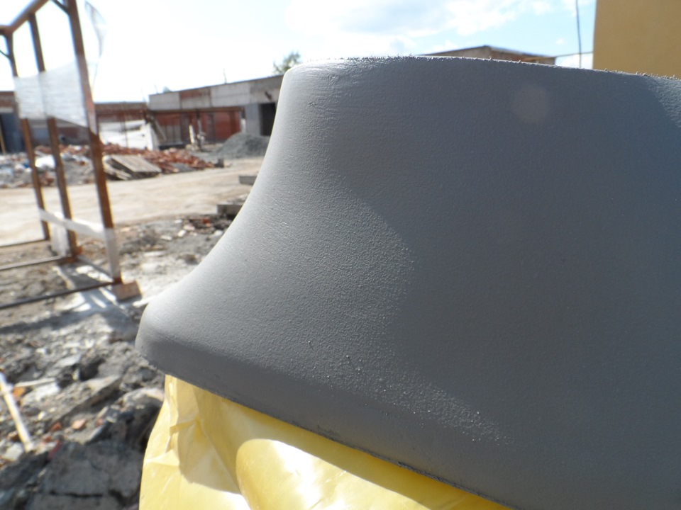

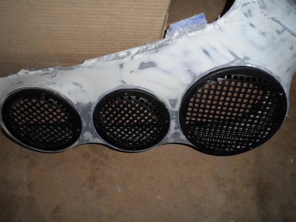

Конечно чего я не ожидал но один хрен ткань немного потеряла форму, и в дальнейшем придется потрах.ся в выводении формы.Но ни че пока шпаклюем, мажем и опять шпаклюем. Попробовал покрасил антигравиком, с ним лучше неровности видно. Косяки есть, будем шкурить.

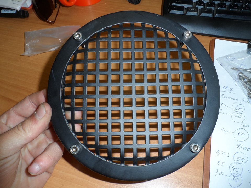

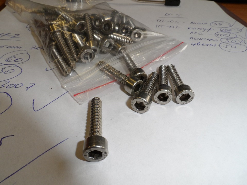

Грили будут стандартные, мне нравятся они, ну и куда без саморезов лютых

Приает! А эти саморезы без гаек? И как точнее они называются?
Таки называются саморезы. И без гаек))
