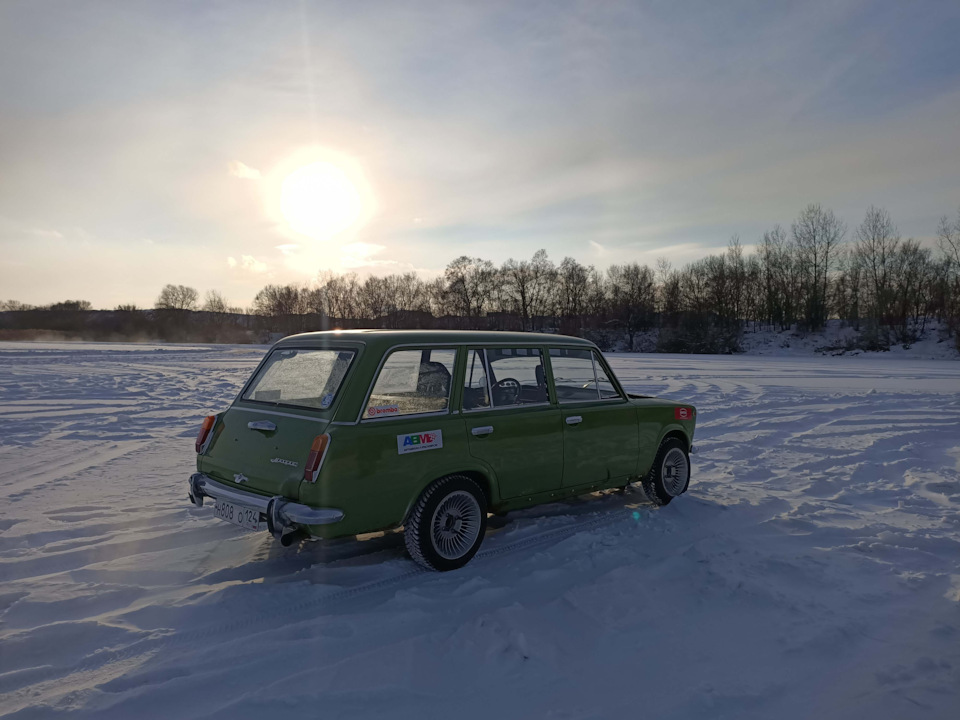

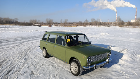

-Пока новогодние праздники, да и как раз только расчистили трассу, погода норм -20 с диким ветром ( ощущается как -26 ) а это значит что? правильно, выкатываем жигуль 02.
-Простояла не мало, крайний раз выезжала в середине марта 2025г :))).
Накинул клемму, испугалась ключа и запела родимая !

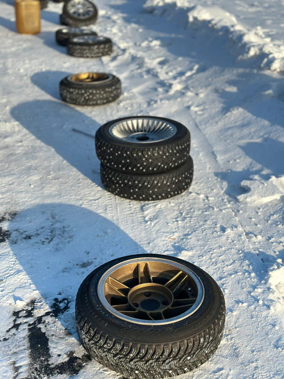

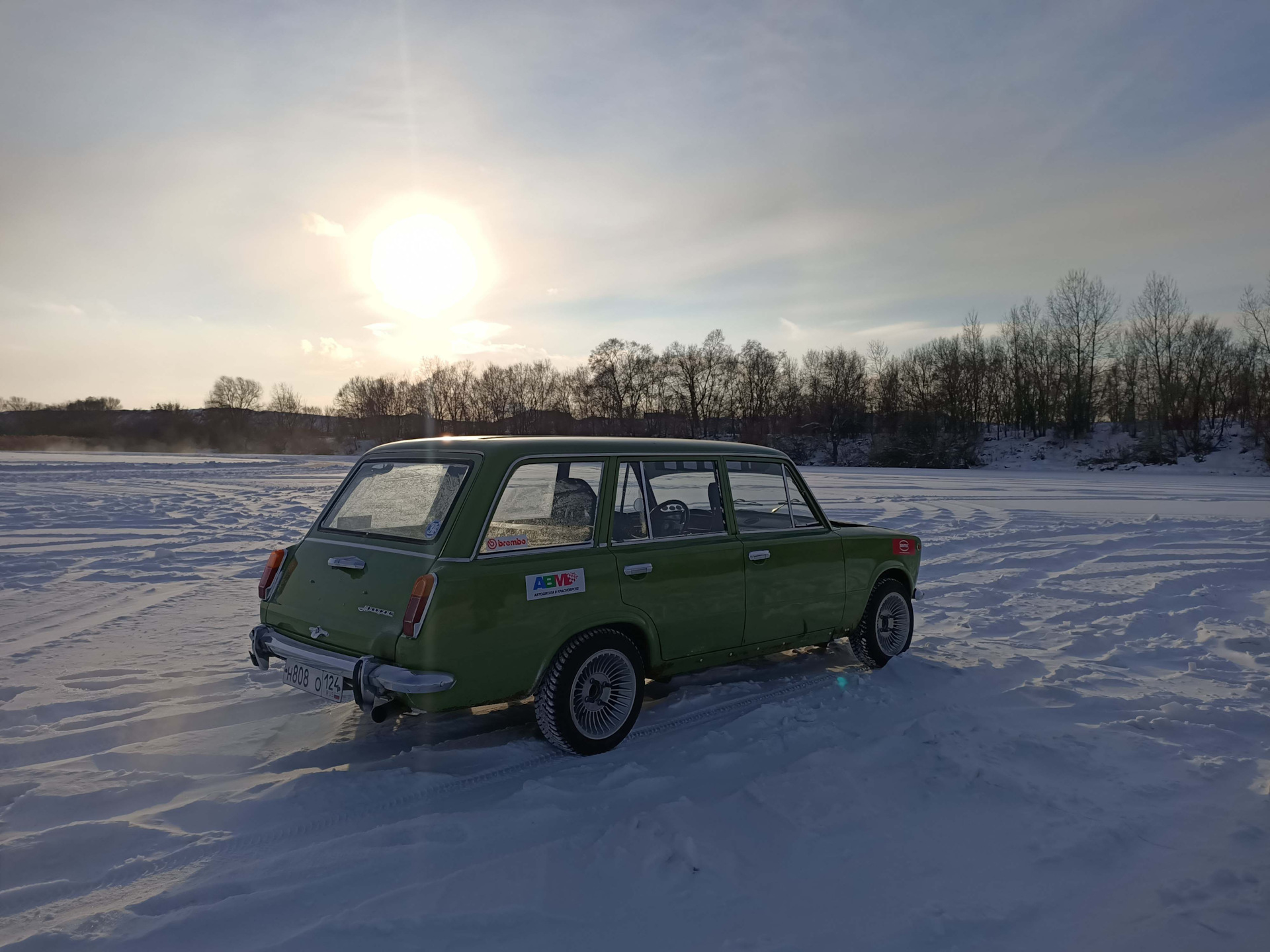

-Достал зимние боевые колёса, выставил давление, загрузил колёса, инструмент, залился 100ым и по коробки на трассу…
-Дубасил пол дня, был полный бак, осталось между нулём и серединой.

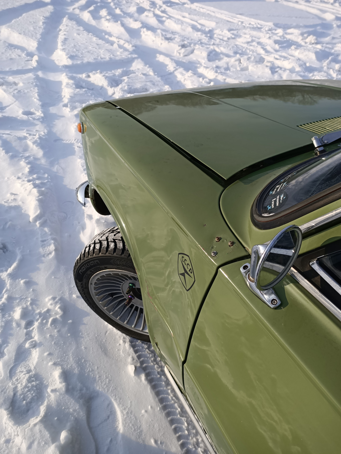

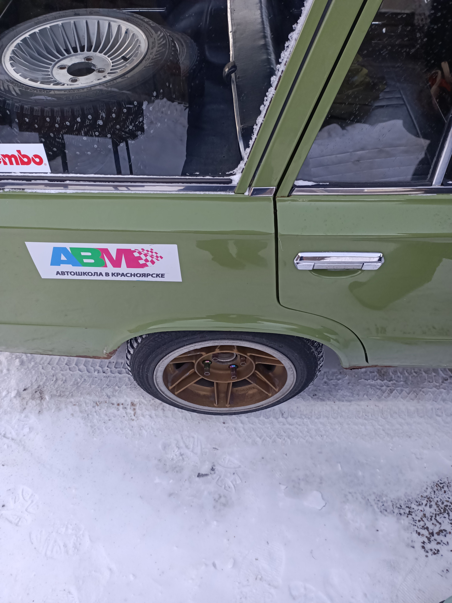

-Всё позабывал с прошлого года, какие проставки куда накидывать, плохо рулилась, точнее иногда стремилась на разворот, докинул на зад по 10мм на ось, пришла в себя :))).
Спереди проставки 16мм
На задке по итогу вышло 30мм с каждой стороны

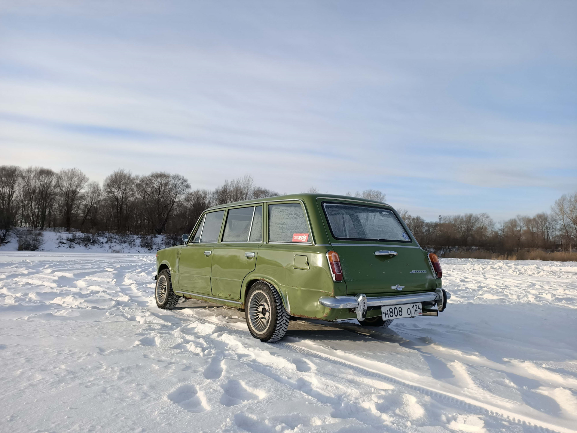

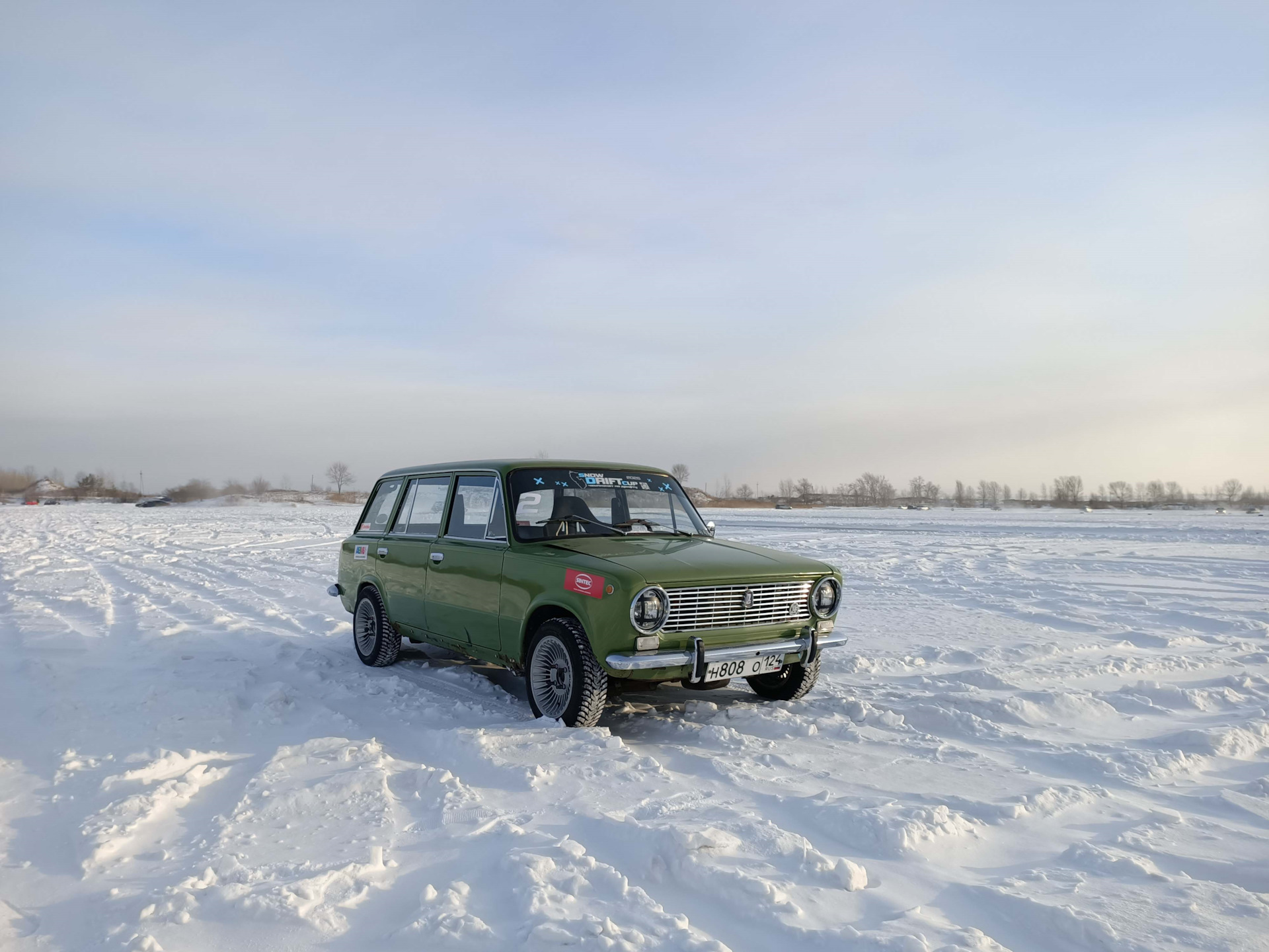

Параметры дисков:
Размер 14
Сверловка 4х114,3
Ширина 5,5J
Вылет +5
О дисках тут… Western Wheel 14/ 4х114,3/ 5,5J/ ет+5
Шины 155.65.14
-В принципе 2102 вся готова, катайся не хочу.

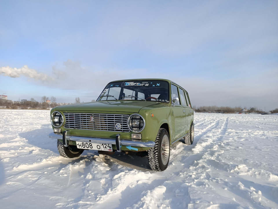

Почему госномер поменялся? )
Всё увидите:))).
Да один свой авто продал, Тойоту, на хранение эти 808 положил, срок хранения заканчивался, решил чтобы не пропали, на 2ку поставить.
