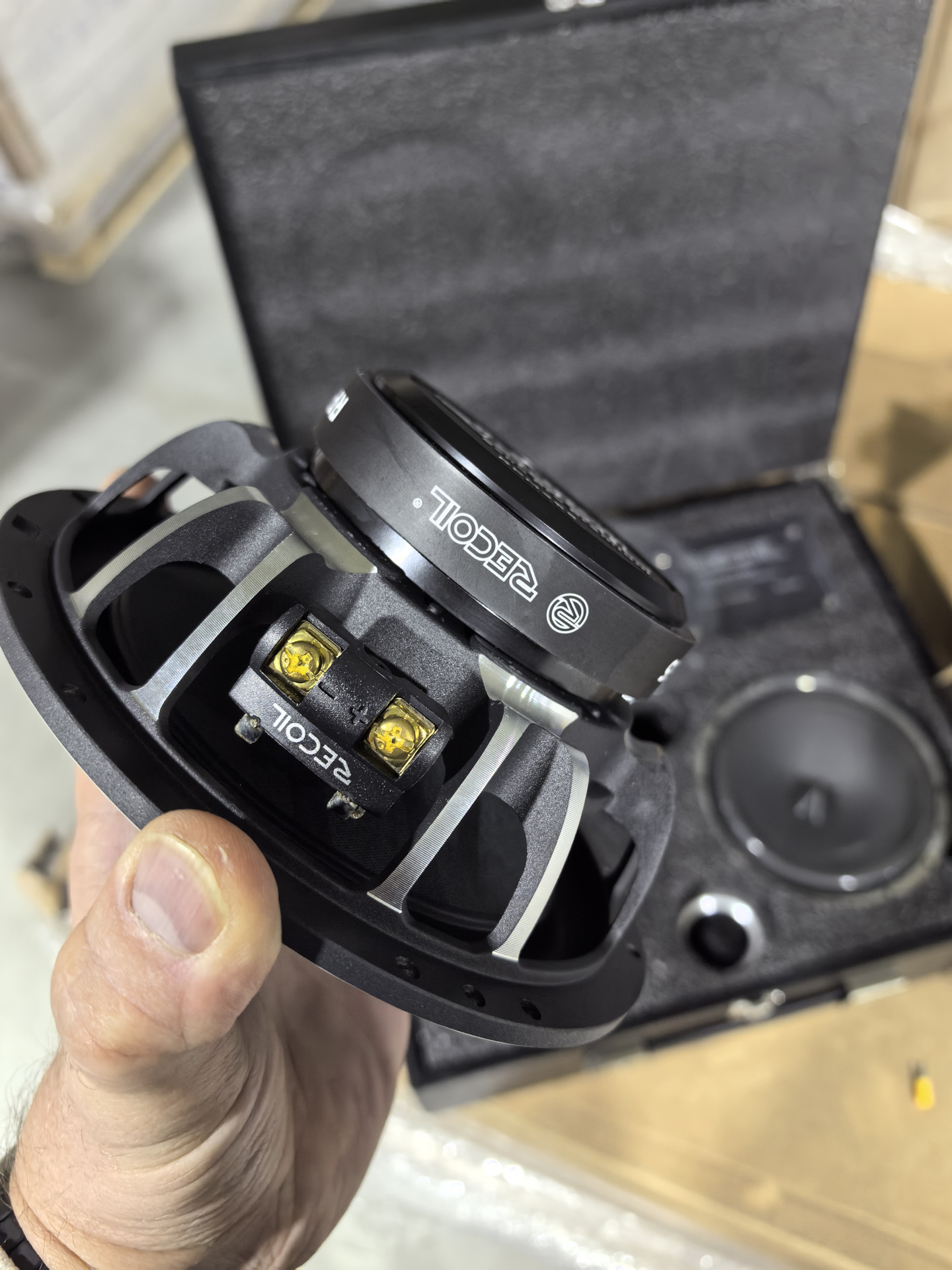

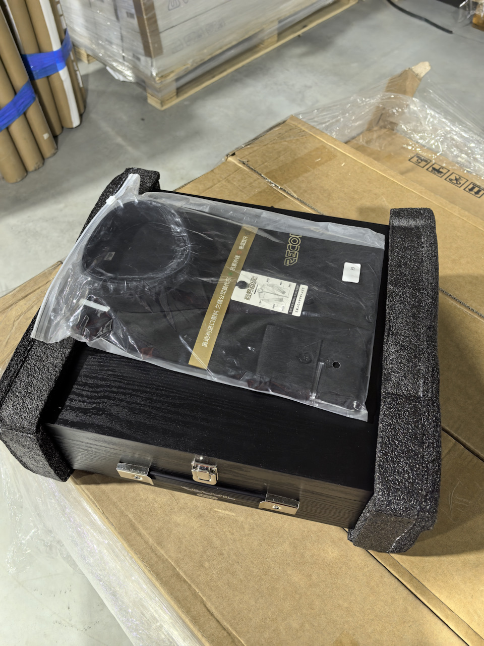

Случайность? Нет, закономерность! Наткнувшись на новогоднюю акцию Recoil Audio со скидкой 40%, я без колебаний заказал компонентную систему RPM265.
Первое впечатление — это эмоции. Комплект прибыл в солидном деревянном кейсе, что сразу говорило о серьёзном отношении бренда к продукту. Но за эстетикой скрывалась и инженерная мысль. Вот что внутри:
Мидбасы (6.5″) на литой алюминиевой корзине для жёсткости и отвода тепла. Диффузор — прессованная целлюлоза с покрытием, подвес — мягкая резина. Чувствительность — 90 дБ, мощность (RMS/Peak) — 60/120 Вт.
Твитеры с 28-мм шёлковыми куполами в алюминиевых корпусах с резьбовой фиксацией.
Кроссоверы с тремя вариантами чувствительности твитеров (-0/-3/-6 дБ).
Важные параметры (Thiele/Small): Fs ~60 Гц, Qts ~0.55, Vas ~17.2 л. Это показатель сбалансированного, хорошо контролируемого динамика, оптимального для установки в дверь.
Кроссоверы из комплекта нам не понадобятся.

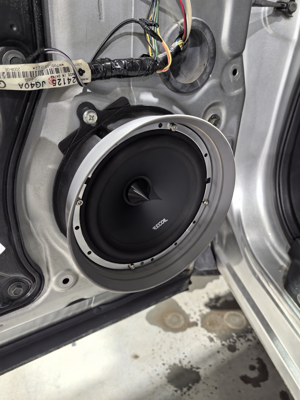

1. Защита и акустика: Перед установкой мидбасов я использовал силиконовые кожухи Recoil SPB65. Они не только защищают динамик от возможной влаги из двери, но и работают как акустический дефлектор. Их складная конструкция позволяет направить звуковую волну в салон и снизить паразитные резонансы между динамиком и дверной картой.
2. Доработка подиумов для твитеров: Штатные места в стойках оказались акустически неудачными — глубокие и закрытые. Я аккуратно вырезал в пластиковых подиумах круглые окна, освободив купола твитеров. Это простое действие кардинально улучшило воздушность и детальность высоких частот.

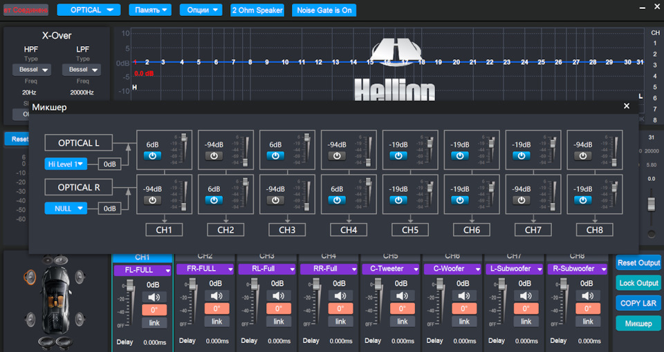

Самый ответственный этап — настройка DSP. Для понимания всех тонкостей мне очень помогли подробные материалы на сайте GDProjects в разделе «Автозвук». Цикл статей автора блога, посвящённый настройке DSP с помощью REW, стал отличным теоретическим фундаментом.
Вооружившись этими знаниями, я собрал свою измерительную станцию. Вся настройка проводилась с использованием связки: внешняя звуковая карта Arturia Minifuse 1 и измерительный микрофон Wikisound. Эта комбинация обеспечила чистый сигнал и стабильные результаты, необходимые для точной коррекции АЧХ и построения сцены. Работа велась в программе REW (Room Eq Wizard).
На практике я использовал весь потенциал Hellion HAM:
Замеры в REW: Снял АЧХ для каждого канала, определив проблемные резонансы салона и дверей.
Коррекция (31-полосный эквалайзер): Скрупулёзно выравнивал АЧХ, стремясь к максимально ровной характеристике.
Построение сцены: Настроил временные задержки, пока на слух(сейчас нет особо времени заниматься замерами) чтобы виртуальная звуковая сцена строилась четко по центру лобового стекла.
Финиш: Свёл каналы, добиваясь монолитного, цельного звучания.
Это была кропотливая работа, но когда после очередной корректировки из тишины полился чистый, сфокусированный и невероятно детальный звук — это был момент истины и огромного удовлетворения.

Здравствуйте. Может подскажете, не совсем понимаю, если сигнал на хелион будет приходить через оптический тослинк (teyes cc3), нужно ли подключать pin-to-pin в разрыв? И наоборот, если подключить pin-to-pin в разрыв не будет ли конфликта с оптикой?
Пин ту пин, подключение ничему не помешает. В хелионе потом выбираешь вход оптику и он работает по оптике, если выбирать вход высокого уровня, будет от него играть. Короче что выберешь на хелионе, оттуда он и будет сигнал брать. А по косе в разрыв еще и питание на проц идет, помимо доп. питания
Благодарю🤝 Не знаете, есть ли возможность помимо усиления оставить сигнал от ГУ на динамики, минуя dsp? Не знаю как правильно объяснить, в авто установлен усел с завода, хотелось бы через него пустить тыл и оставить по заводу, а фронт через хелион. Или если выбрать на проце вход оптику, то все остальное перестаёт работать?
Так в проце, кроме первого и второго канала, с 3по6 выключить усиление и они будут сквозные. В оптику можно еще подмешать через миксер высокий уровень

Ну для пищалок можно было бы и другое место найти, а так поздравляю с обновкой!
Это временная мера, потом переделывать буду😉
Почему не посадил в штатные места?
Они в штатные на 110% не влезут, и штатная решетка раза в 3 меньше самого динамика. Я лучше потом в стойки их перенесу, заглушки в сток вернуть не дорого выйдет, но это по лету.
