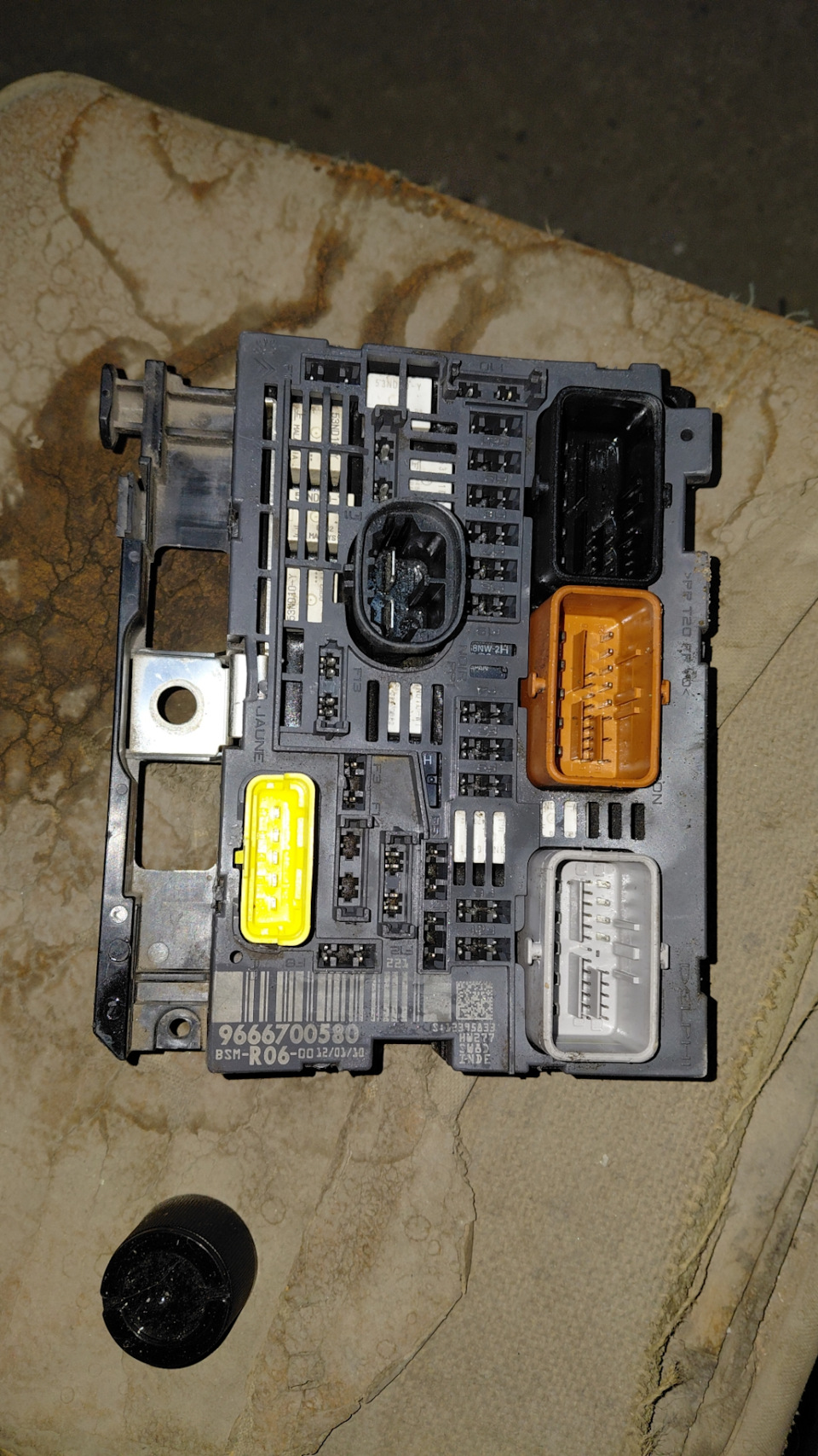

Всем доброго дня, продолжение вчерашней записи.
Сходил в гараж, снял бсм.
Была надежда, что он залит, и убрав окислы оно заработает.
Но все контакты контакты оказались в норме… все рано залил очистителем.
Внутри коробки то ли старая, грязь, то ли следы жидкости были, но прям воды и сырости не было.
Проверил все предохранители, и на блоке, и под ним, на массах, на акуме. Все целое.
Проверил все контакты массы, на коробке тоже.
Попробовал снять крышку с блока бсм- оказалось нифига, края отходят а центр впаян в компауд, даже варварские методы не помогли, крышку, видимо, только срезать по частям.
Собственно, вопрос — реально самому продиагностировать и починить этот бсм? Блоку 16 лет, по дате производства.
Располовинить могу, дреммель есть, диски есть, с паяльником дружу.
И если самому чинить бесполезно — то где его купить? Поискал на озоне — r06 не нашел, только 04, его можно поставить?
Короче. такие вот новости.

Дремель есть, уже почти готово. Режь его, открывай, не бойся, силовые контакты реле да и вообще все какие с трещинками пропаяй и обратно собери на герметик или ещё как нить, у меня на герметик и скотч бумажный собрано. После пропайки тьфу тьфу, все ровно. Трещинки на пайке видно глазом, а если есть микроскоп или лупа посильнее то вообще огонь
Там же две платы, нижнюю надо отпаивать?
Чтоб полностью разобрать на паполам, да, придется половинить, и это не так просто с обычным паяльником
У меня оловоотсоса нет, который как паяльник. но это наименьшая проблема))
Глянь видео разбора, поймёшь))

Припой на плате нужно разбавить сплавам Розе. Потом в медную оплётку он хорошо влипнет. Или оловоотсос справится. Или как я иголкой от шприца стекляного

почитал прошлую вашу запись. Симптомы умершего БСМ. Их чинят, есть там несколько силовых реле, у которых подгорают контакты и происходит такая фигня. Знающие люди выпиливают отверстия над этими реле для доступа к ним и перепаивают. Или вообще делают выносными на колодке. Есть видео на ютубе по ремонту этих блоков. У меня тоже была беда с БСМ. Примерно похожие симптомы. Но по итогу все обошлось просто заменой на БСМ с авто. Сначала пытался вскрыть его, но это без вариантов. ТАм ножки фишек и предохранителей впаяны в крышку, и в плату. для разъединения двух половинок корпуса потребовалось бы выпаивание всех ножек с платы. Поэтому пошел по простому пути — другой блок.
