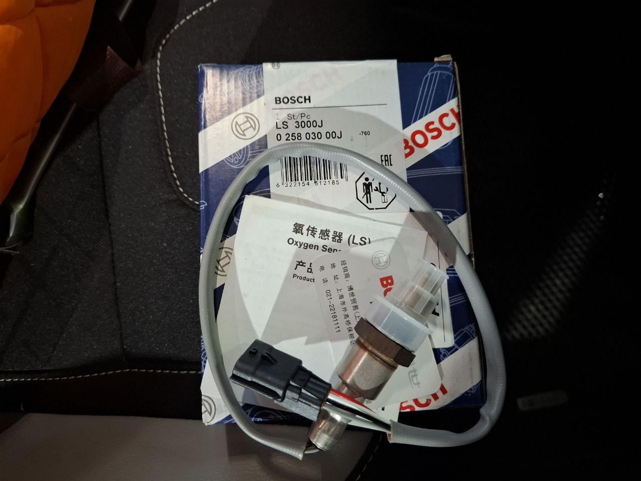

Ещё заменил ДК (но это уже самостоятельно на эстакаде), так как мой помер по накалу буквально накануне отъезда и я ездил с чеком.
Купил BOSCH 0 258 030 00J, но странное дело — начала появляться ошибка бедной смеси на ХХ, точно так же было и на ДК от Стартвольта. И тоже не сразу. Что с этим всем делать и как поступить я пока ХЗ. Сделаю отдельно наверное запись на эту тему.

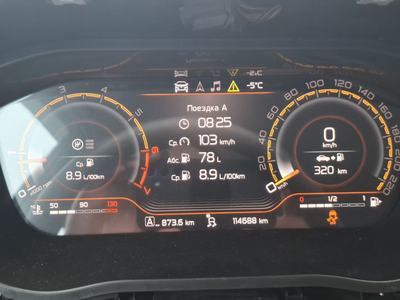

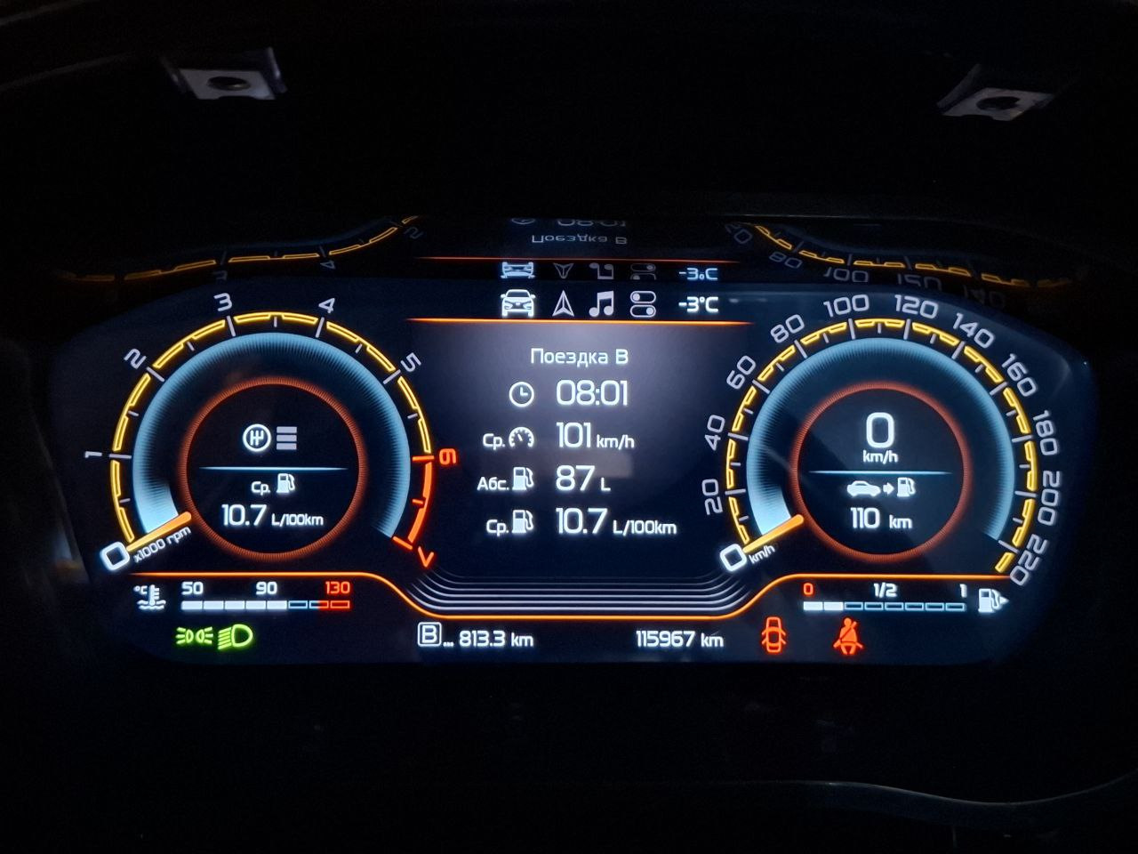

Вот такие небольшие итоги. Накат 2150 км — обычный для НГ-поездок. Особо никуда не мотались, кроме каталки и по городу. Да расход великоват, но это из-за ДК.
Расход, кстати из-за ДК по городу и на дороге обратно попёр ввёрх.

Я тоже искал хорошую дк1, перепробовал "оригинал" авито, с разборки оригинал бу, но все как один потом не работают как надо.
Помогло только замена на оригинальный в салоне лада и как отшептало
А сейчас как быть? Я б купил оригу, но сейчас тоже Китай вроде как ставят.
Турецкие как на гранте, то есть с другим разъемом как я понял сейчас, я купил на днях околоновый оригинал на разборе за 4к и выиграл в эту лотерею, работает как надо
Повезло) а то чет дорого по 5-7 "пробовать"…
FantasticFox
Мне бошевский в салоне поставили, работает хорошо, корекции идут как надо, другие зависали на одном показании и не двигались.
Еще не всегда выходит сразу на корекции дк1, решил исправлением в прошивке времени прогрева дк1 как и у дк2(20сек)
