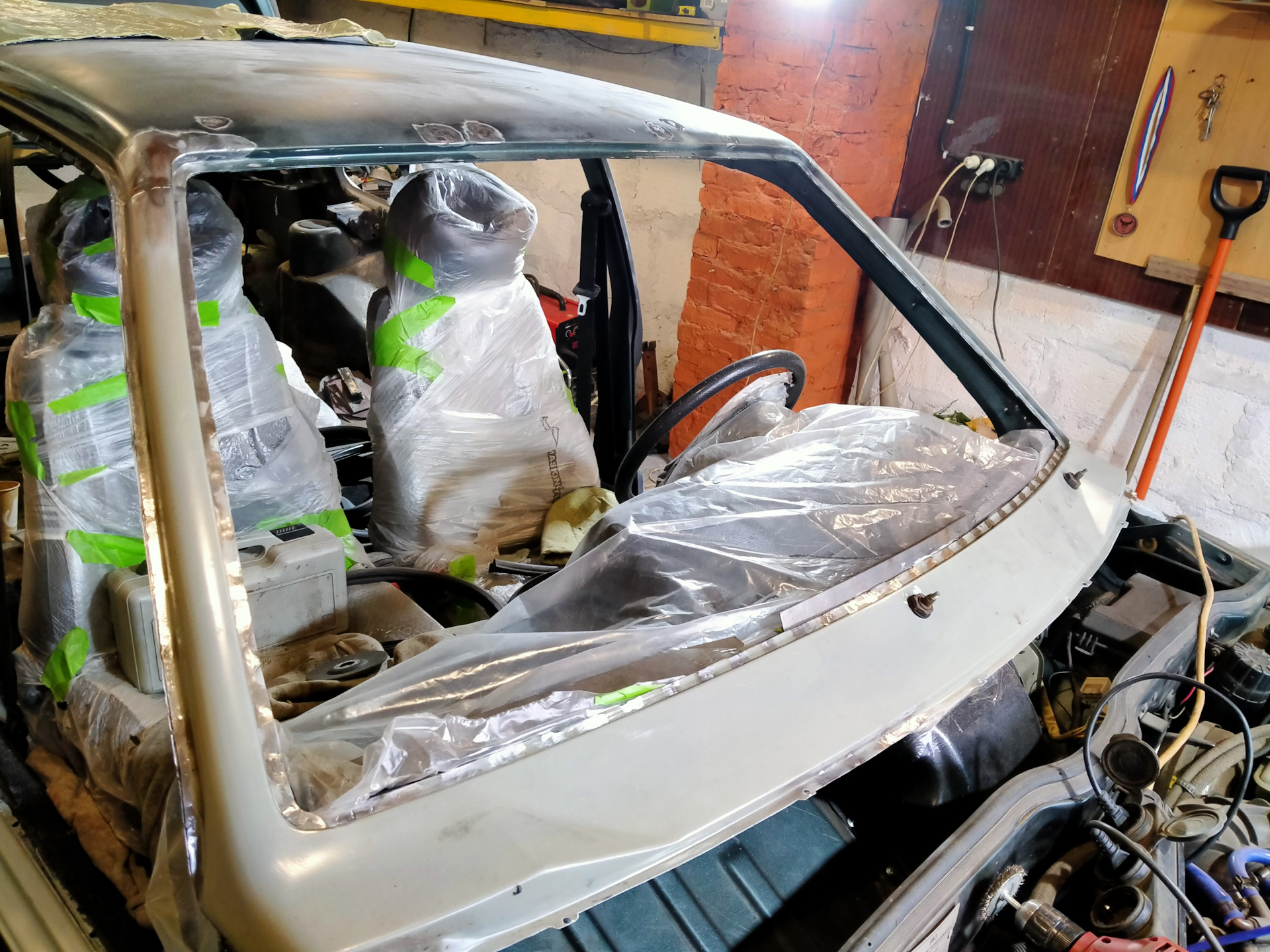

Далее рамка была вварена на своё место. Процесс сварки надо тщательно контролировать, чтобы рамку не утянуло в стороны и не исказился по диагонали проем стекла. У меня все получилось и разница в диагонали на финише составила всего 1 мм. Таких точных допусков У Самар нет даже с завода))
Попутно также протравил и зачистил рыжики которые были на крыше под уплотнителем стекла.

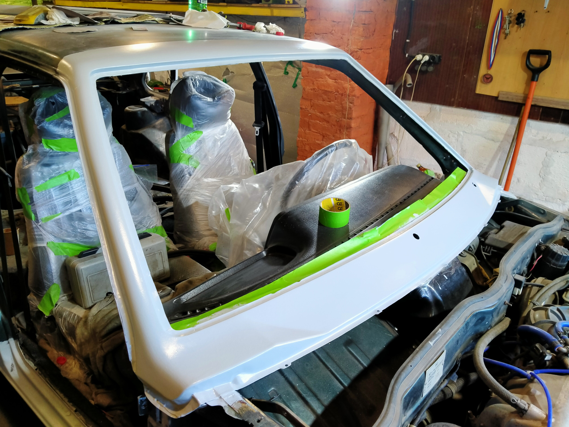

Не люблю когда на машине много шпатлевки, когда речь идет именно о РЕСТАВРАЦИОННОМ проекте. Стараюсь всегда сделать так, чтобы шпатлевки было по минимуму.
Поэтому не шпатлевал швы. А аккуратно зачистил их и залудил оловом. Также залудил оловом зачищенные рыжики.
Далее напильником и наждаками олово было сточено и остались лишь небольшие неровности, которые будут заполнены грунтом и мизерным количеством шпатлевки.
Ну и в завершении сего мероприятия, рамка предварительно была загрунтована 2к грунтом, до малярных работ.
Последнее фото — предмалярная подготовка и выравнивание рамки до идеального состояния.
