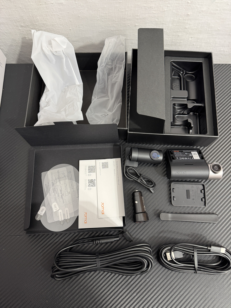

Всем ДВС! Приобрёл данный регистратор в конце декабря. Комплектацию выбрал с двумя камерами, така как хотелось чтобы запись была и спереди и сзади. С коробки в нём есть всё для его установки.
Также к нему есть дополнения вроде кабеля прямого подключения и модуля 4G с установкой сим-карты(также напрямую подключается и можно подключаться к регистратору где бы вы не находились). Пока с ними повременил, в дальнейшем возможно и что-нибудь из этого установлю, но достаточно на данный момент и того что есть. Инструкция достаточно простая и понятная. Перед установкой регистратора само место где он будет крепиться протираем обезжиривателем, затем клеем антистатическую плёнку и на неё потом приклеиваем держатель регистратора.
