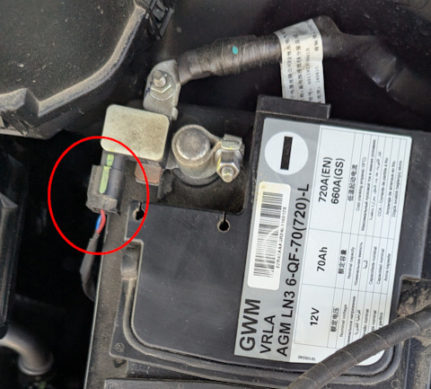

Всем привет 👋. Классная тачка это Дарго, но…
В двух словах, машиной доволен, только есть одна проблема неуверенность в том что она заведется на следующий день.
Вот так у меня уже 3й раз случилось.
1 января — утром не завелась, попробовал прикурить, хрен там. Нажимаешь на кнопку старт стоп с педалью тормоза и идет писк толи реле толи хз. Скидываешь клему минусовую. Пропадает.
13 января тоже самое, звоню в поддержку, умная девушка из поддержки, включите свет в салоне и включите фары, после нажмите запуск… 🚀 И о чудо, он ожил, ну думаю пронесло.
17 января на улице — 12, тот же алгоритм, хрен кто завелся, показатель батареи — —, напряжение при старте 11.9, попробовал заменить аккумулятор на кислотник( не помогло), попробовал прикурить с другой машины( не помогло, стартовый ток 13.6).
Кто мне может сказать, что это за напасть. Аккумулятор Varta заводская, вроде как ей 2 года AGM как и у всех. Не может же она сдохнуть за 2 года?

Видимо дело не в АКБ. Массу проверяли? Может быть разъем окислился.

Спасибо, но это не первый мой автомобиль и не третий как в бж. И дело не в клемах, есть две мысли. Сейчас с помощью подзарядки аккумулятора проверяю самую безобидную.

11.8 это полностью высаженный аккумулятор : ) При полной зарядке должен быть 12.7+ . У китайцев возможно свои алгоритмы, но уже точно не 78 % как бортовик показывает . Да измерять нужно тестером на клемах аккумулятора, бортовик тоже может 3.14здить, если масса окислилась . Как минимум нужна зарядка аккумулятора и посмотреть если ручной режим, то как он берет заряд и падает сила тока, если автоматический режим то зарядка сама скажет смогла зарядить или нет, если нет то аккумулятор в пункт прием металла, за рубль заберут :)

на хлайне стояла умная клемма на подобе что у нас. За4 года сменил 3 аккумулятора, два по гарантии, а 3 уже сам купил. Пробеги не большие но ежедневные. Думаю что умная клемма убивает акумы.
