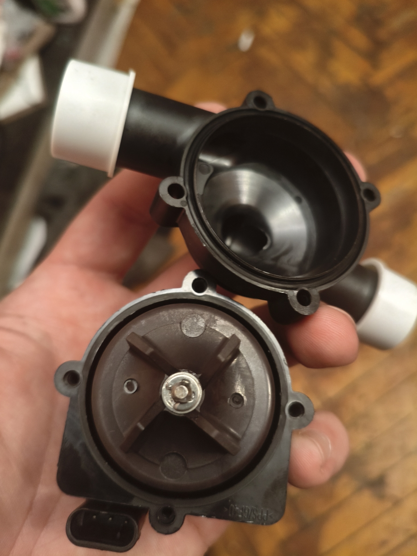

При наступлении холодов перестал работать предпусковой подогреватель. При запуске он издает 3 секундное жужание и тишина, хотя ошибок нет и на приборке показывает штатную работу. Кто сталкивался и куда лезть хотелось бы чтобы он работал
В итоге здесь в ленте увидел человек выложил пост с такой же проблемой. Поэтому съездил купил помпу
Запчасти на фото: PPSGF40
и поменял, оказалась она неисправна в электрическую часть попал антифриз, помпу взял недорогую из наличия разобрал её и промазал герметиком для лучшей герметичности.
Запчасти на фото: BK2118K463DC, 122R000275
Запчасти на фото: 252725, BK218B552AA

Судя по видео, нагнетатель на грани смерти. Помпа молчит.
У меня было то же самое месяц назад, начитался здесь: стукнул пластиковой отверткой по корпусу помпы — работает до сих пор…

Платы с замыканием, и выгоранием.
Именно так было у меня. Включаешь тишина на приборке все хорошо. Заклинило вентилятор, сгорела плата.
насос/помпа 95%

и что делать если помпа?
чинить ее, она потекла
Нет, не потекла…
Просто перестала работать.

Ставить новую. И не заниматься херней.

Так он на приборку ошибку не выдает, это надо форсканом сканить ошибки котла, или лаунчем
так может ему АБК мало?
ошибки чем смотрите?
честно говоря, ошибки сканером не смотрел ещё. Он месяц стоял у меня без движения полностью разрядился, я зарядил оба аккумулятора в ноябре Эбер ещё работал, а в декабре перестал
тогда как вы пишите что ошибок нет, если не смотрели?
lTATl
А если запустить подогреватель на запущенном двигателе?
