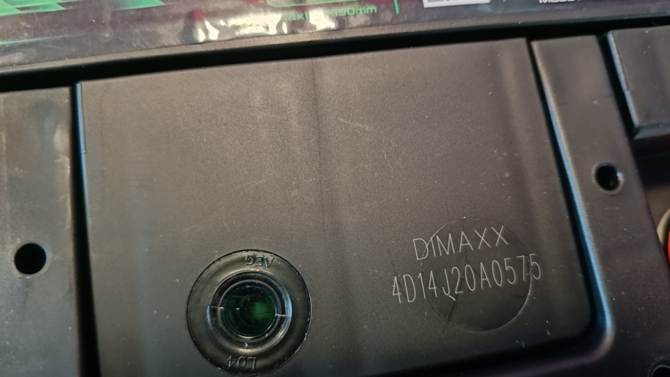

Да, подорожал. Я успел кравать гораздо дешевле.
А успел урвать подешевле потому что аккумулятор 2024 года апрель месяц

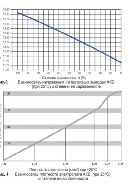

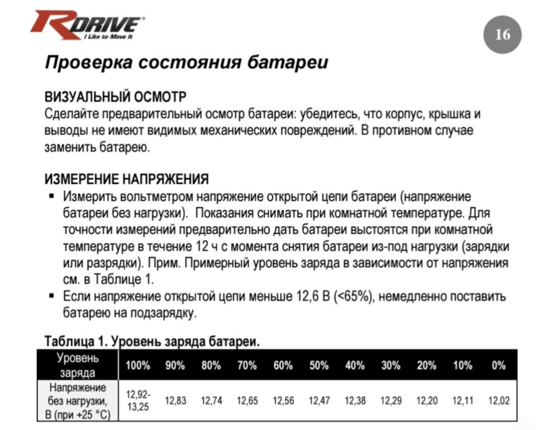

Если после отстоя в сутки 13.2v, то на лицо есть расслоение электролита. Норма это 12.8-12.9v после отстоя.
Ни разу про такое не слышал. Производители обычно указывают, что 12,9В это 100%, только в одной инструкции было 13,2.
…при +25…
Да, естественно. Плотность тоже надо измерять при +25

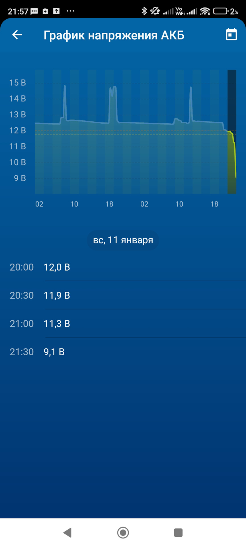

У меня резко померла
Сколько по времени ни простояла?
С апреля 2021
MikhailER
У вас тоже Made in Belarus?
Да
Не повезло с заводской батареей, с конца 2021 начали ставить уже Varta (Germany) или Exide (Spain), мне как раз достался второй
Ну значит повезло😃
