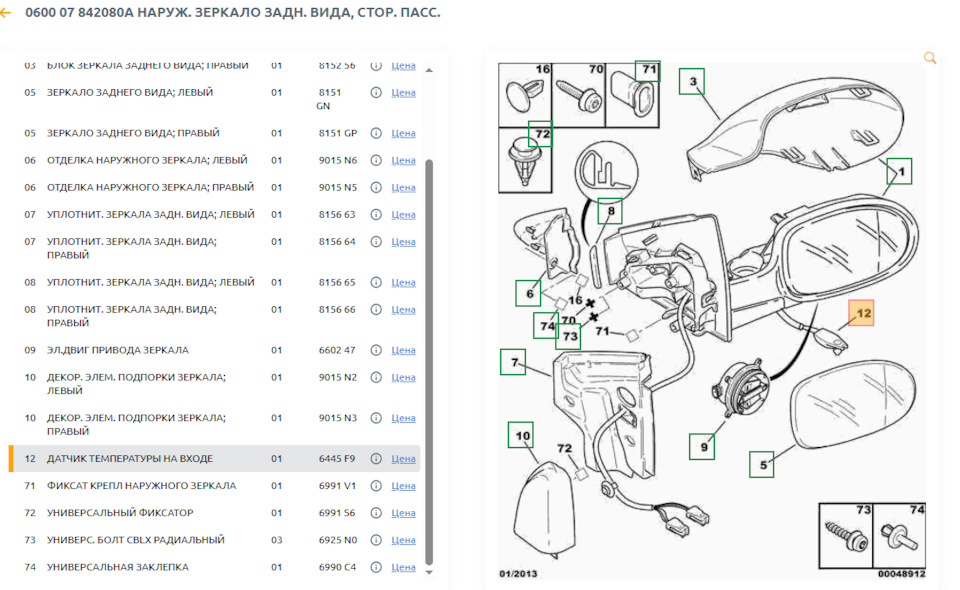

Приветствую всех. Как всегда с началом зимы вылезают болячки у старичков. Стало как то не комфортно в салоне, то холодно то жарко, в общем климат дурил. Обратил внимание что на дисплее температура как то не такая как на улице должна быть. И с каждой поездкой все круче и круче. Надоело мне это все и решил поизучать вопрос. И так. Датчик температуры стоит у нас в зеркале, в пассажирском. Поискав что за зверь такой, и вообще как это все меняется, решил что сам все сделаю — не прогадал. Ничего сложного нет. Датчик на свой страх и риск купил на маркете, аж за 250 кровно целковых — спасибо китайцам, радуют нас таким. Хотя по отзывам пихают они туда первый попавшийся терморезистор, и значит лотерея. Мне подошел. Теперь климат работает как надо. К сожалению холодно было и фоток не делал. Но вкратце — разбираем зеркало не снимая с машины. Для этого (как зима у нас сейчас) греем феном без фанатизма, переводим элемент в крайнее нижнее положение, отщелкиваем его, отключаем обогрев и убираем в надежное место — дабы не закоцать его). Потом двумя плоскими отвертками, одной внутри зеркала отжимаем защелки, второй чуть оттягиваем декоративную накладку и постепенно все их прослабляем… Далее складываем зеркало и снимаем декоративную накладку. Вытаскиваем датчик, откусываем провода, дальше кому как религия позволяет — на скрутке али на пайку итд… и собираем все в обратной последовательности.
Датчик брал на маркете с названием на "О" — привезли быстро. Ищется как "Датчик температуры наружного воздуха Peugeot/ Citroen" или по артикулу "6445F9". Погрешность около одного градуса.
