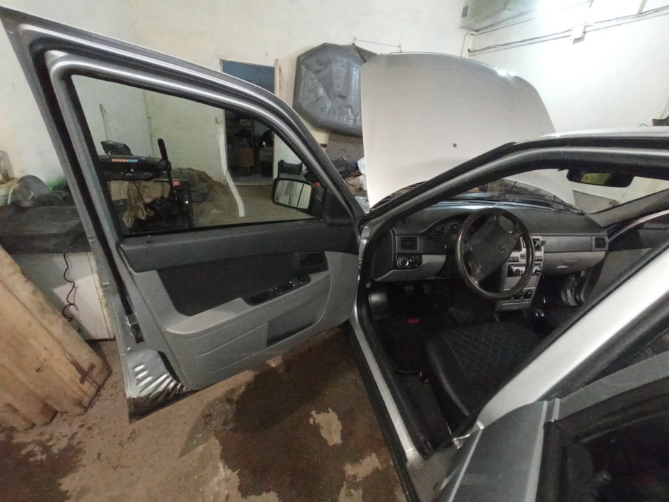

Позвонил другу, так как он раньше держал приоры и хотел спросить совета. Он сказал, что у него есть замок зажигания с комплектом ЭБУ и предложил приехать попробовать подкинуть его комплект. Через 15 минут друг приехал и начали колдовать. Заранее я снял разъём с ЭБУ и отключил родной замок. Подключили другой комплект и начали пробовать запускать двигатель. Ключ повернулся, но с охраны машина не снялась. При повороте ключа стартер крутил, но я не слышал запуска бензонасоса. Короче говоря, бензонасос блокировался охранкой и машина не завелась.

Решил я, что хватит на сегодня морозиться. Надо завтра с утра ехать покупать новый замок и ключ. На тот момент я думал, что раз замок не проворачивается, то проблема в нём. Получается при замене замка я поставлю чип в новый ключ, то машина разблокируется. Но мне не давала покоя мысль, что с другим комплектом машина не завелась. В умной книге по машине я вычитал, что родная сигналка связана не только с ЭБУ, но и блоком комфорта. Сомнения были, но замок зажигания всё равно планировалось менять.

Далее надо было откручивать болты с отрывными головками на замке зажигания. 2 зубила, молоток и аккуратно выстукивал. В такой дубак, без перчаток, такое себе удовольствие. Настал момент ставить новый замок. Пока поставил обычные болты под внутренний шестигранник, потом уже отрывные поставлю. Замок установлен, чип переставлен, ключ на старт. А вот накуся, выкуси! Машина не снимается с охраны.

По приезду начали разбираться. В итоге получилось, что в памяти остался всего один ключ, который я потерял, а обучающего там не было, вот он и не разблокировал машину. Может я его стёр, когда прошивал новый ключ, хотя делал по инструкции… Мне сказали, что надо снимать ЭБУ и блок комфорта, везти обнулять и потом заново прошивать. По опыту я быстро скинул нужные блоки и отдал, чтобы человека не задерживать, ведь кроме меня ещё были люди. По времени сказал, что очень постарается сделать сегодня и позвонит.
Время 21:30, думаю, сегодня ждать нечего. Уже почти лёг спать и раздаётся звонок, что он уже стоит у машины и ждёт меня. По- быстрому накидываем штекера, подключаем ПК и прошиваем обучающий ключ. Ключ на старт, бензонасос включился, машина завелась! Ну наконец-то! Пока я огребал машину, увидел, как трактора чистят двор и понял, что лоханулся. Надо было брать с работы металлообнаружитель и шерстить весь маршрут от машины, но тогда голова думала о другом и вроде бы такая хорошая идея не сразу пришла. Что уж теперь. В машине была гора инструмента, старые замки, обшивки тоннеля… В такой дубак и темень я ставить обратно ничего не хотел, главное, что машина завелась, и оба ключа работают. Потом надо взять ещё один ключ с ПДУ, зашить его и убрать к обучающему на всякий случай.А лучше не терять больше)))

Иммо на приоре 1 прописывается в блок комфорта, в блок ЭСП и в мозги.
С красным обучающим ключом должно было завестись — значит что-то нахимичено
Я тоже удивился, но до этого в электронику ни разу не лазили. Я не знаю, может сыграло роль, что вся электрика 3,5 месяца была выключена, что маловероятно. Стало интересно, почему так вышло
ЭБУ до этого не шился?
Нет, с ним совершенно ничего не делали. Только летом в начале лета скидывали ошибки, когда был подсос воздуха. Но врядли с ошибками могли стереть один из ключей.
