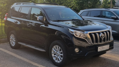

Доброго времени суток.
Когда покупал машину, знал о проблемах с рейкой, а именно: износ втулок рейки, вследстии чего был ее стук и небольшой лювт в редукторе рейки.
Летом проблему временно решил подтяжкой гайки, но пожертвовал возвращением руля в среднее положение, пришлось доворачивать немного руками.
Так как с другими проблемами в авто подразобрался, решено было доделать все рулевое управление.
Информации в интернете о замене рейки очень мало, по этому опишу весь процесс тут, фото в процессе практически не делал.
Вобщем приступим:
