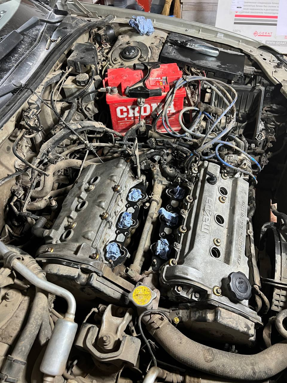

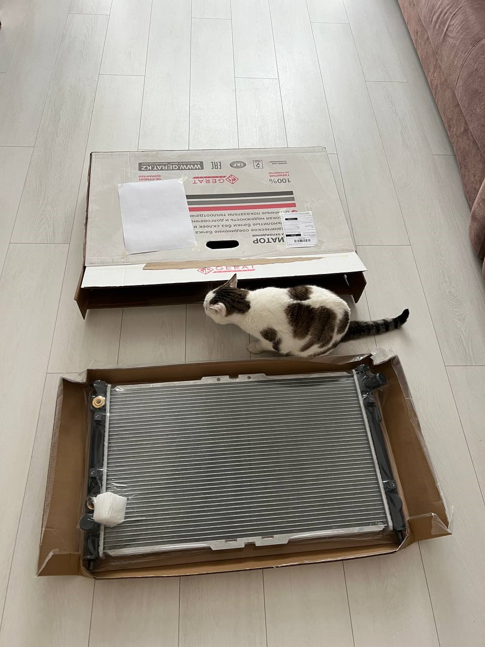

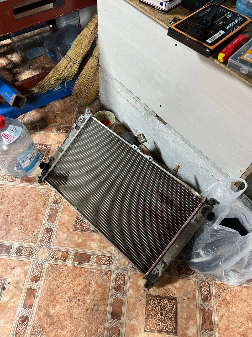

Продавать как есть совесть не позваляла, так что перед тем как выложить на продажу, было сделано небольшое ТО. Начал немного потеть радиатор и крышки клапанов. Прокладка Victor Reinz отходила около 60 000 км, что, в целом, вполне неплохо
Радиатор был установлен Gerat 26 мм MZ-109/2R.
Из неприятного: до этого на машине стоял радиатор от Mazda 626 толщиной всего 16 мм, кроило наше все.

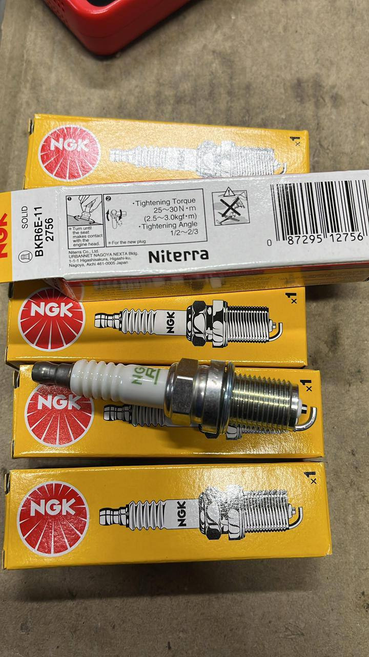

Ну и, конечно, новые свечи

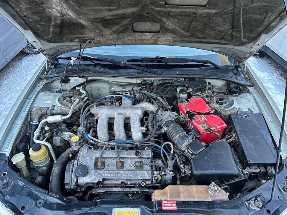

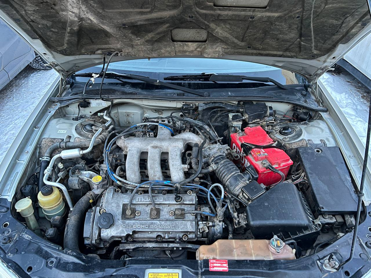

После чего подкапотка была отмыта от грязи
Заодно немного навели фэн-шуй под капотом.

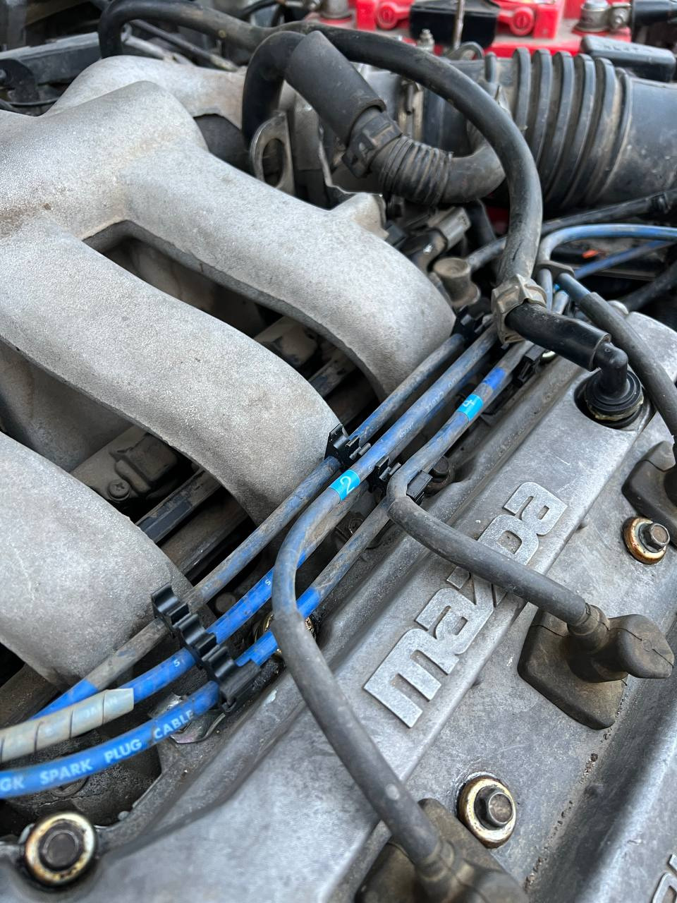

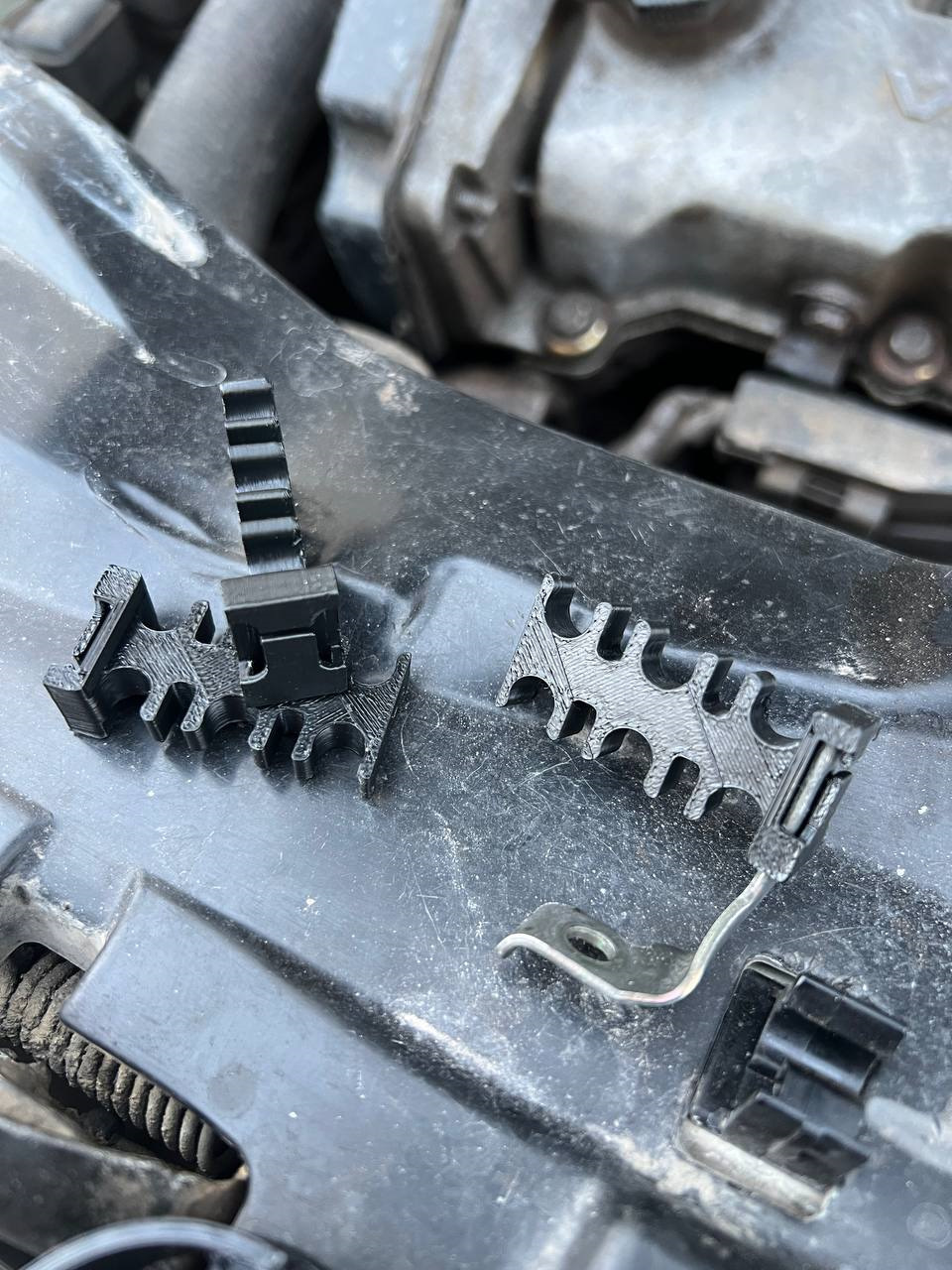

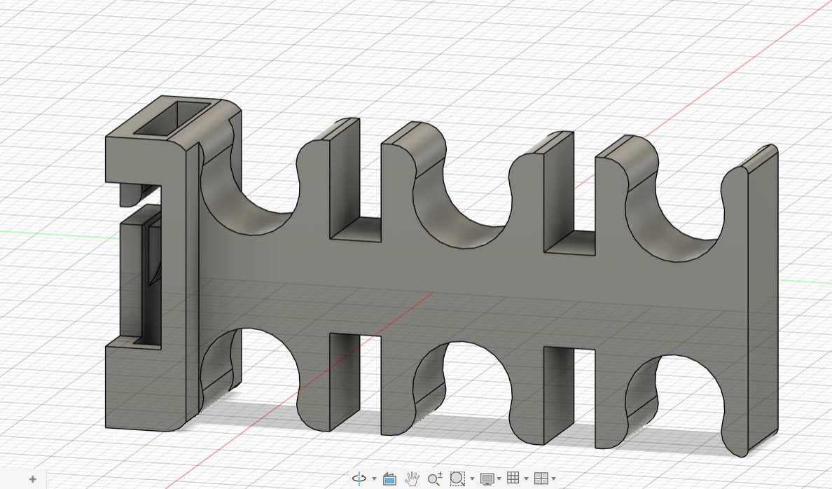

Крепления ВВ-проводов были сломаны, а купить новые еще тот квест, сроки поставок очень большие ну и цена тоже. Поэтому решили пойти путем инжиниринга, смоделировать и напечатать на 3D-принтере.
Прикрепляю ссылку на .stl www.thingiverse.com/thing:7275860

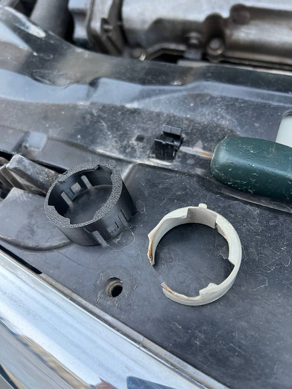

Такая же участь постигла и крепёж лампы ближнего света — он слетел, и лампа успела его подплавить.

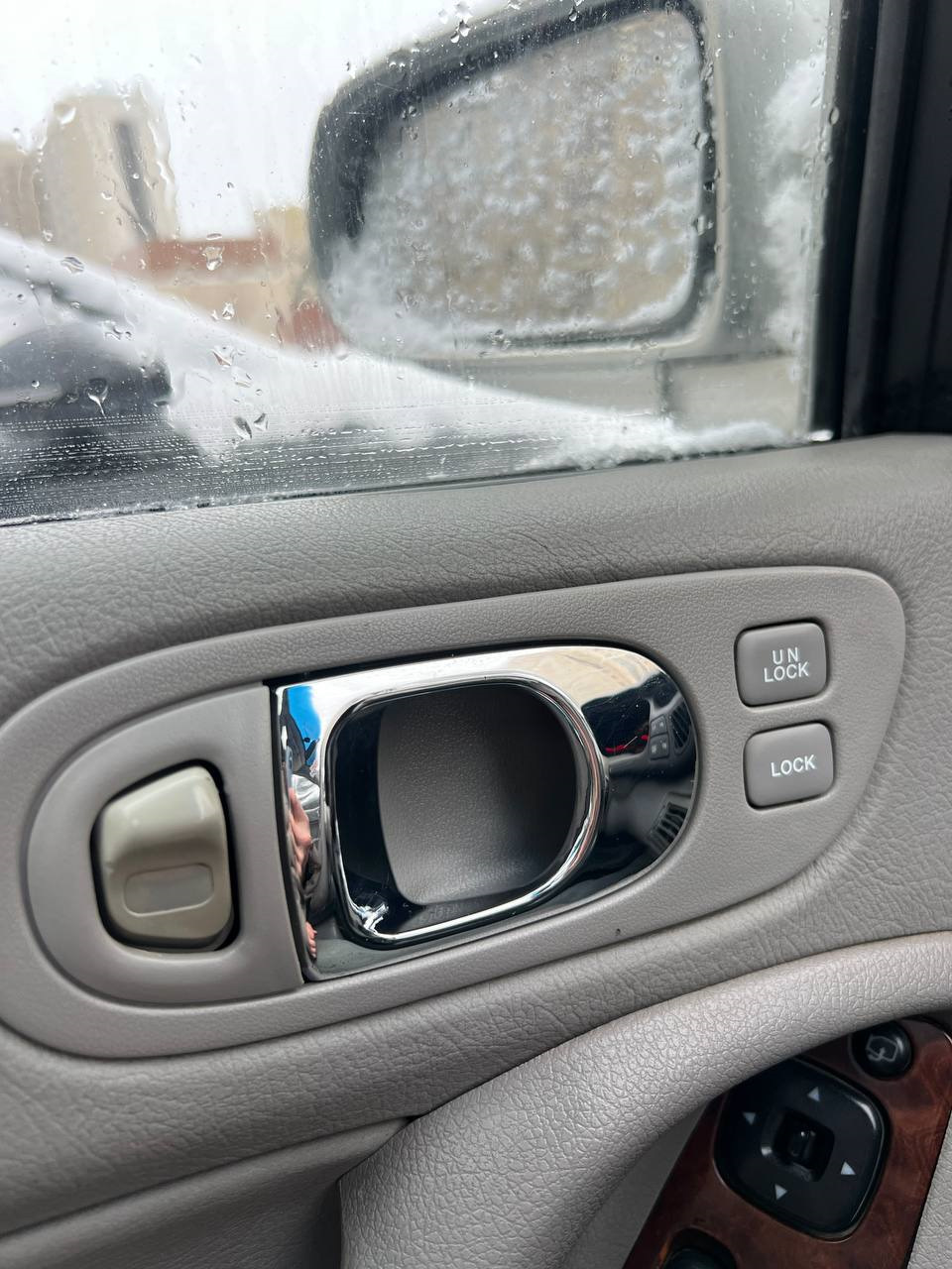

Ну и финальная аккорд ручка салона, не знаю как так на фоне очень живого салона была испорчена ручка.

Если не трудно скинь файл для принтера.
