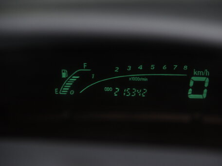

Всем привет. Запись чисто информационная. Как все знают, на Nadia устанавливались два вида приборных панелей…
Но это еще не всё. Так же есть различия в цифровых панелях между собой, и оптитронах. Эти различия зависят от типа мотора, который устанавливался на авто. Давайте попробуем разобраться в этих приборных хитросплетениях.

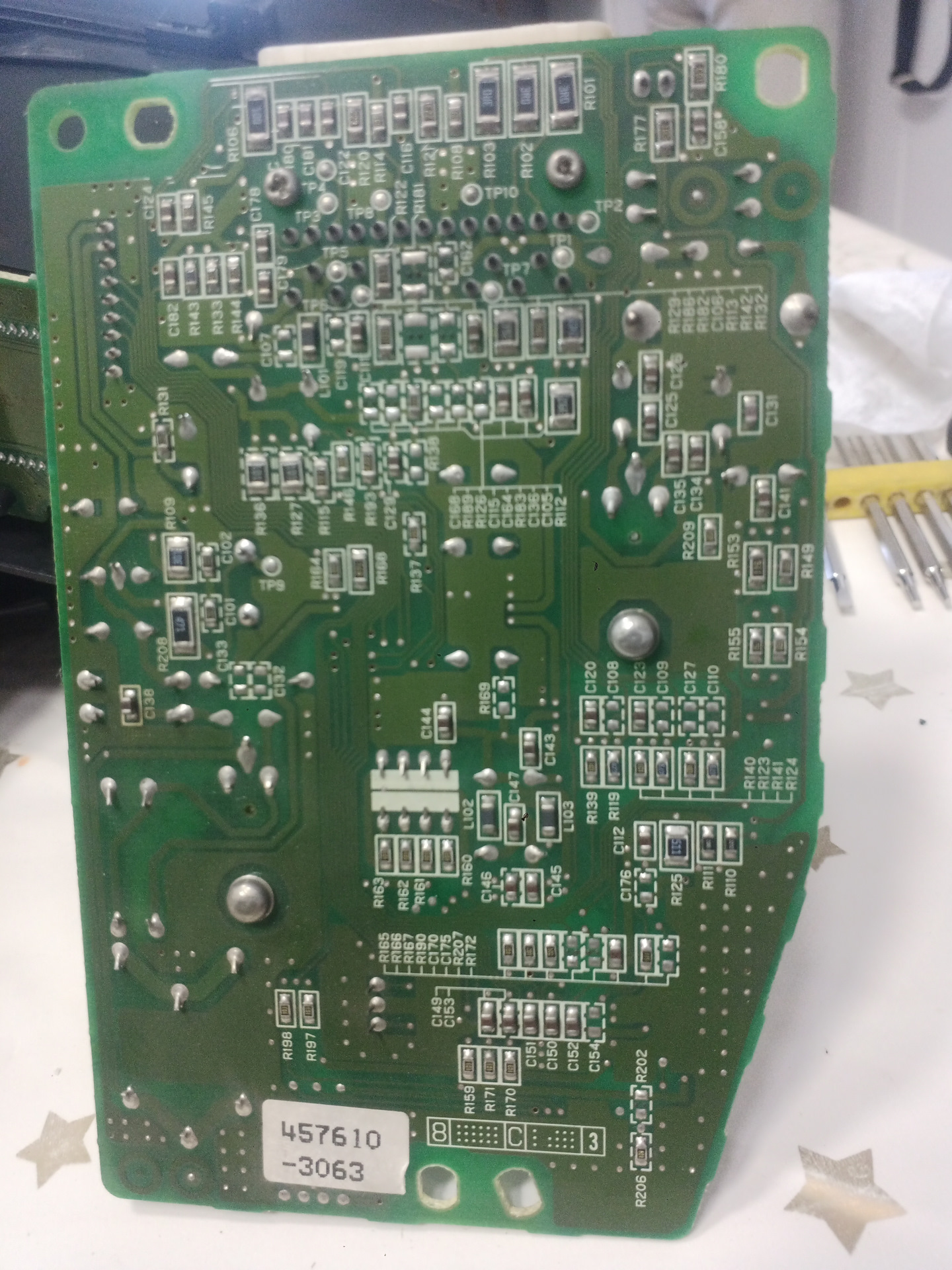

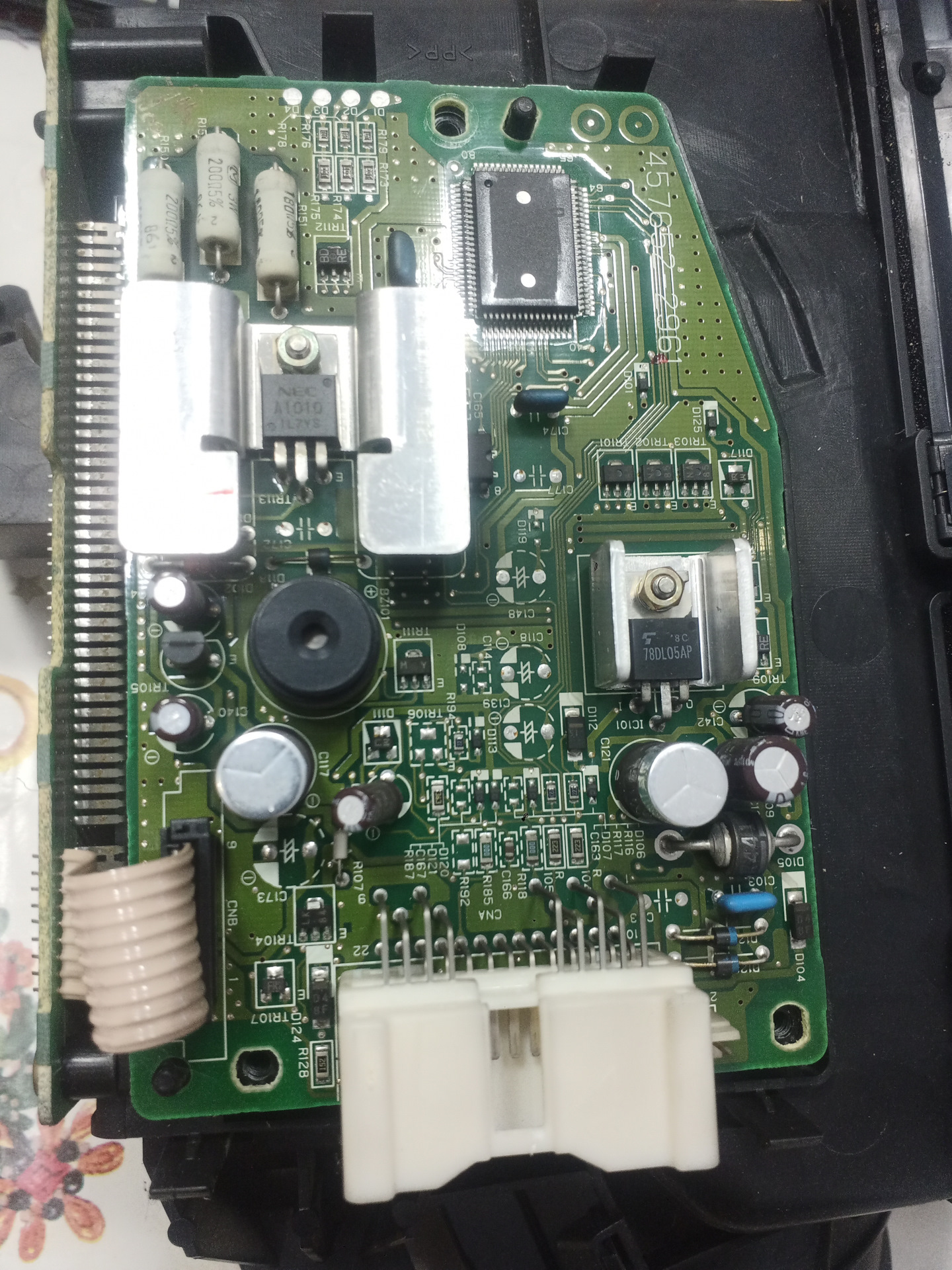

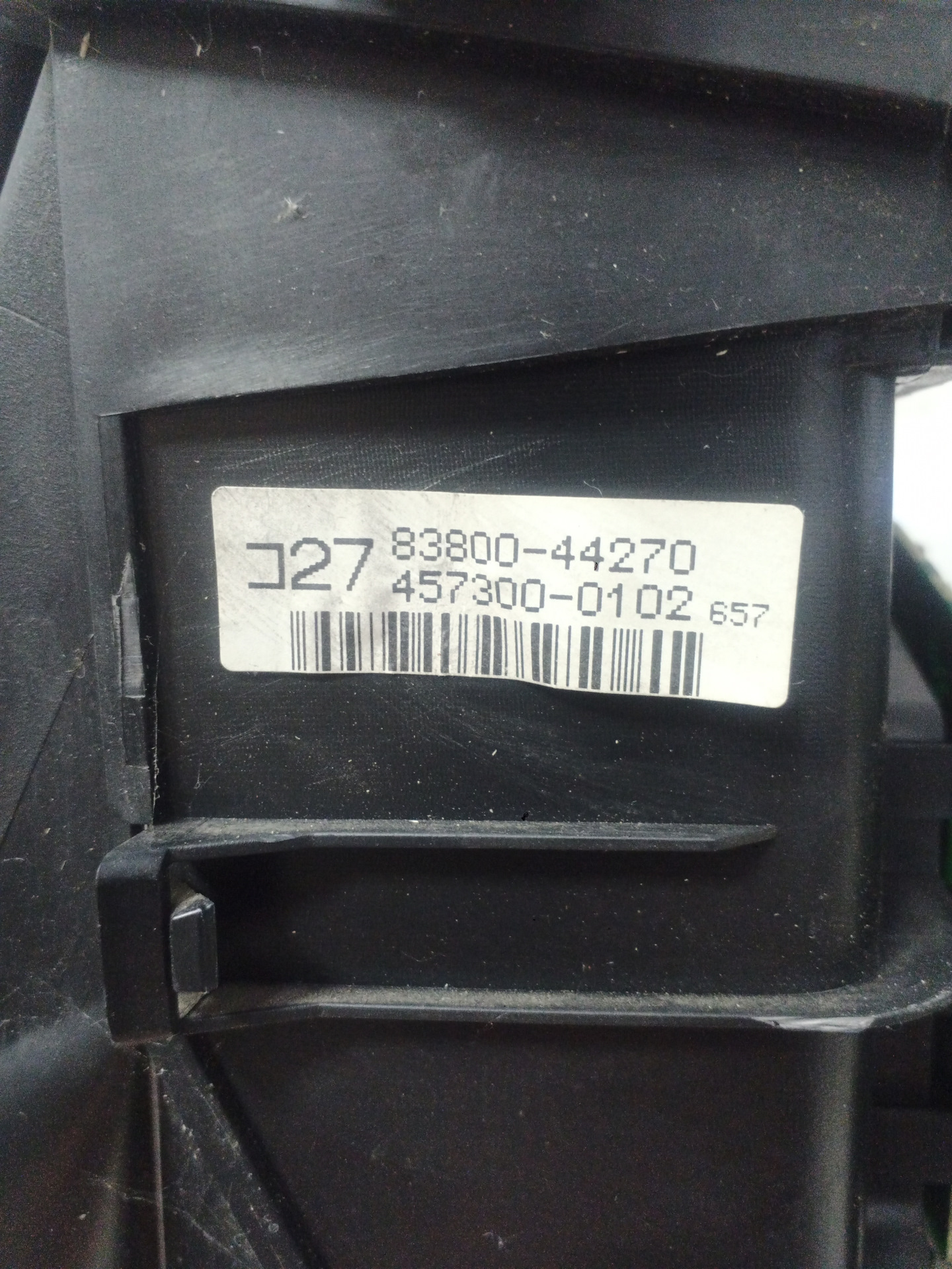

1. Цифровая приборка для мотора 3s-fe.

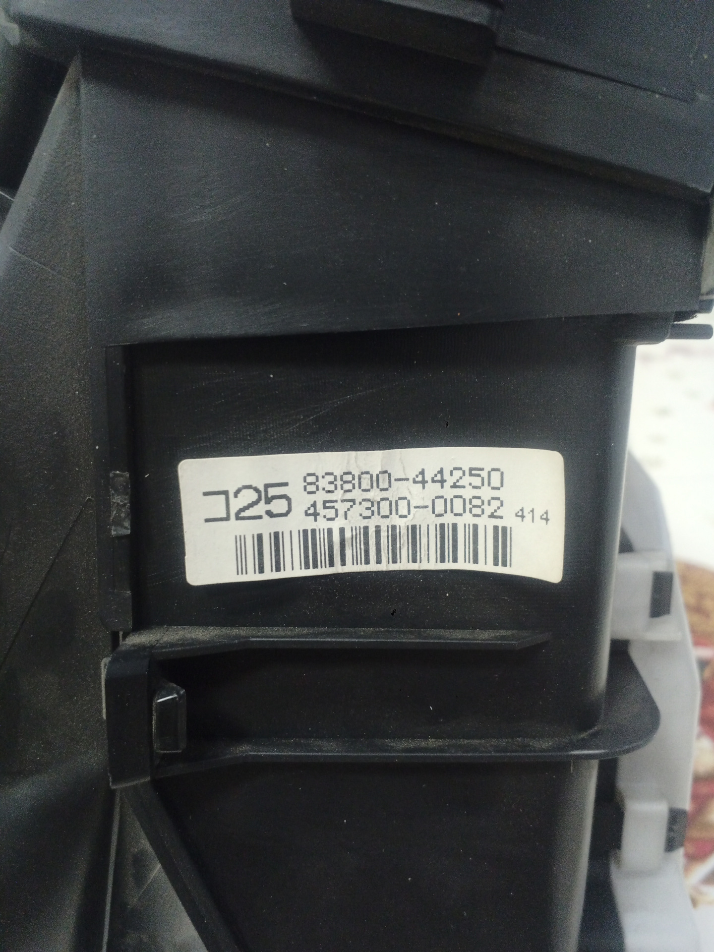

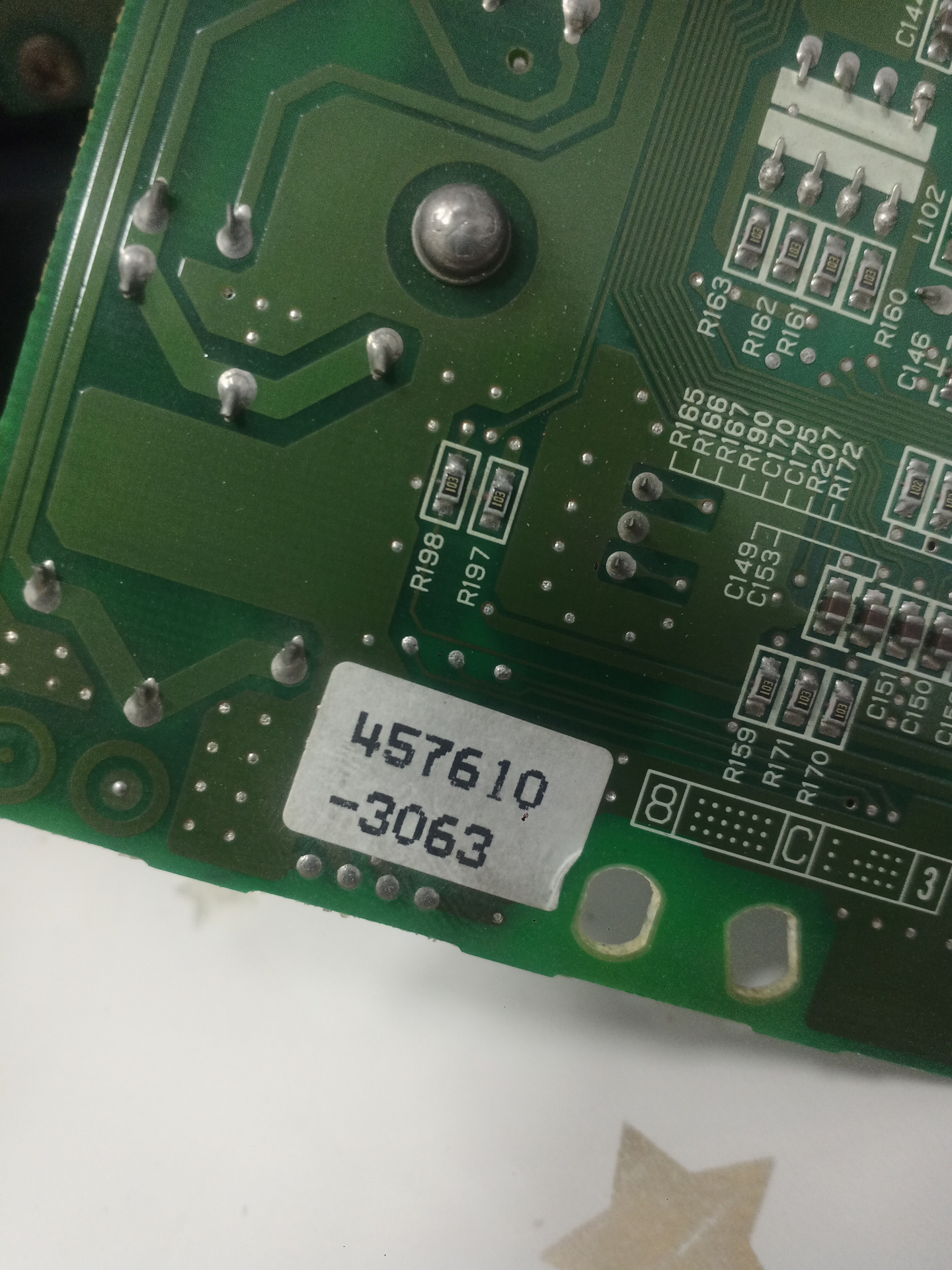

Бывает проблема…нет наклейки, оторвалась, потерялась и тд…

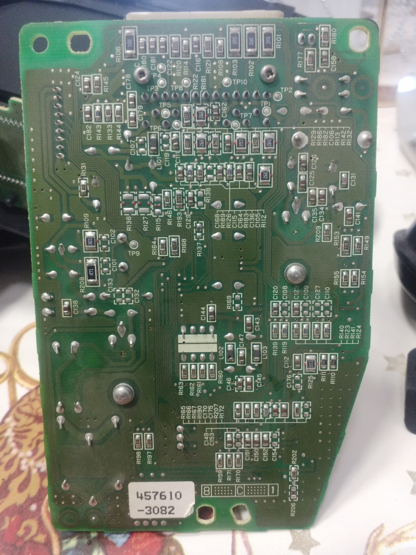

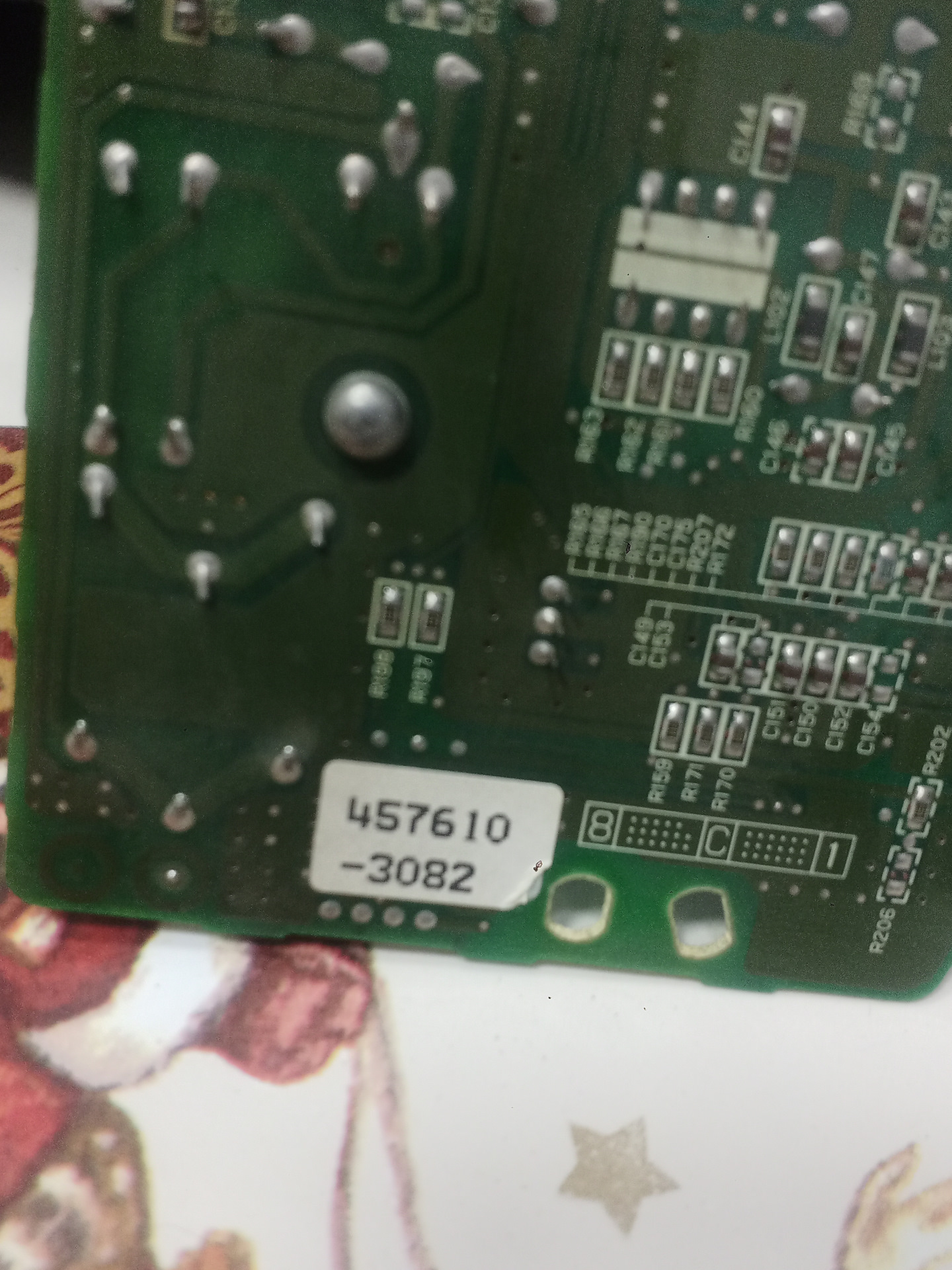

Тогда нужно посмотреть номер на плате в самой приборке.

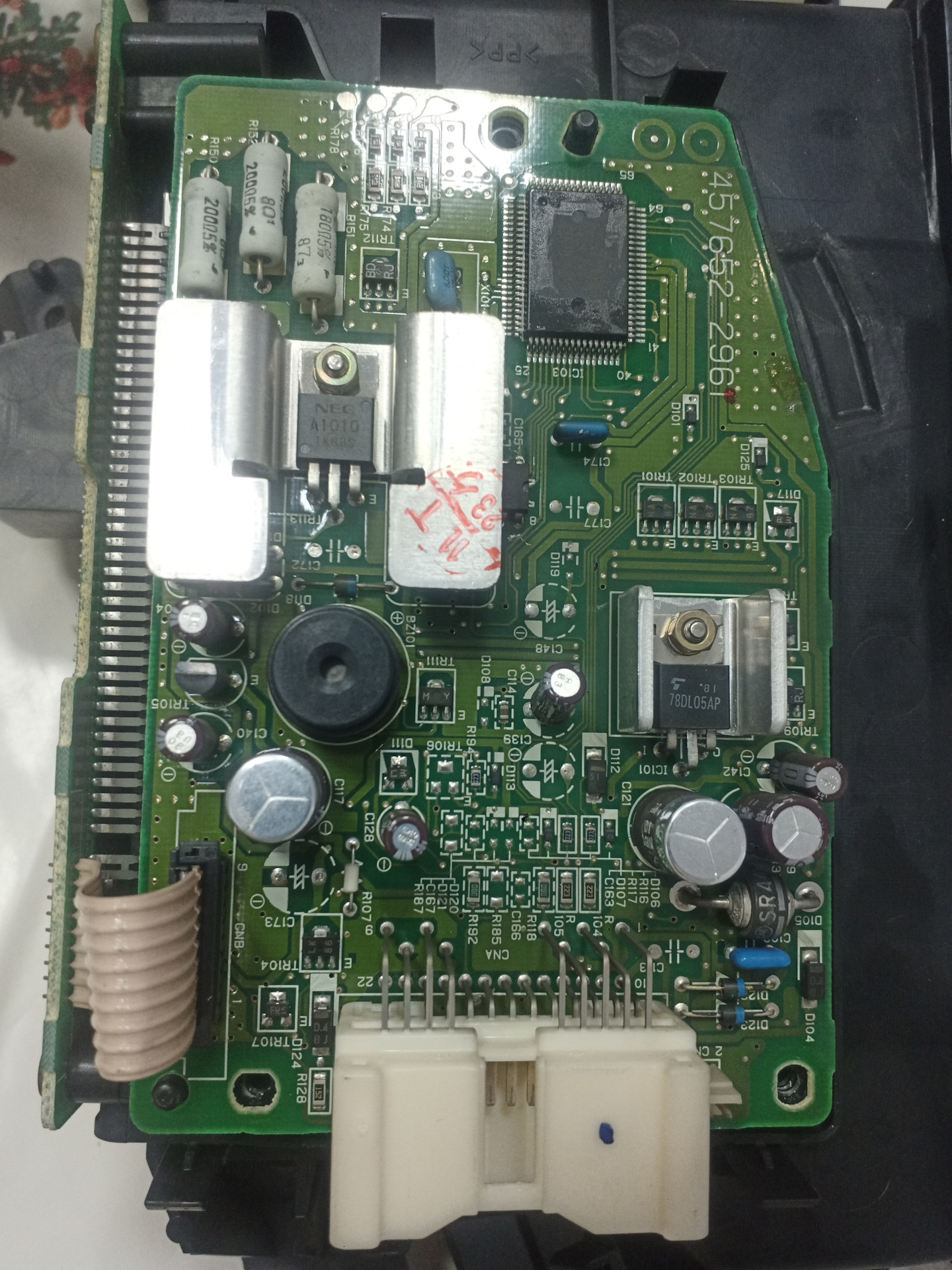

Но бывает еще хуже…нет этикетки даже на плате. Как быть тогда? Остается только сравнивать расположение радиодеталей на платах …
2. Цифровая приборка для моторов 3s-fse.
Ну вот. По цифровым приборкам ликбез закончен. Попозже попробую описать различия оптитронов. Ну а пока, всем удачи. И не путайтесь при покупке цифровых приборок для своих авто. Будьте внимательны на наклейки, если их нет (а иногда продавцы специально их снимают), просите фото платы, сравнивайте с моими фото.

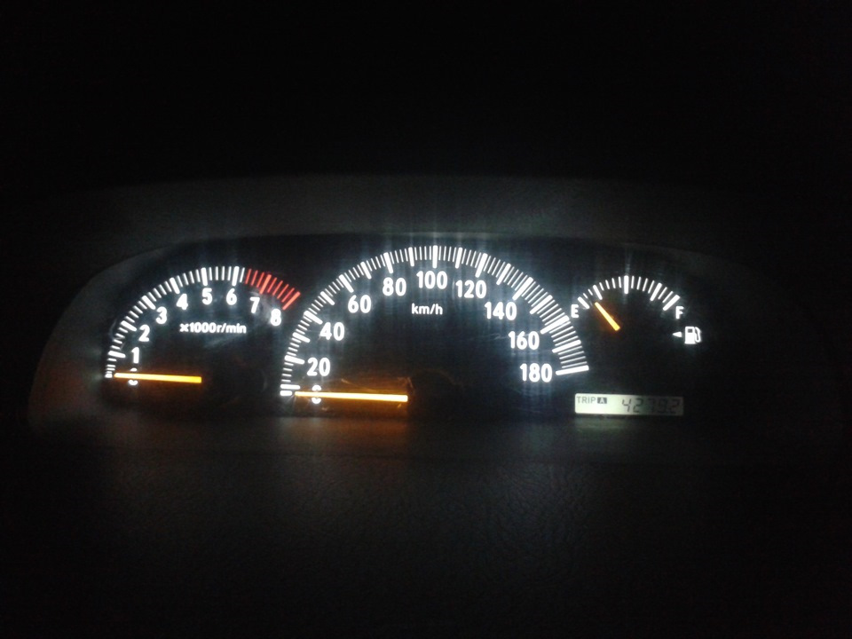

Не вводите людей в заблуждение. В Toyota Nadia никогда не было оптитронной комбинации приборов. Только цифровая и светодиодная подсветка. Оптитрон это подсветка газоразрядной лампой, аналог люминесцентной.
Оптитрон — это товарный знак, а не технический термин.
Вы сами в заблуждении
Я написал про реализацию подсветки панели оптитрон. А не то что вам показалось.

В народе принято его называть среди надиеводов-оптитрон можно добавить ещё слово стрелочный, на фото он его приложил и обозначил в своей статье! Ну а у других приборок где цифры бегают в зеленом только исполнении, цвет зеленый в самой приборке на какой либо другой к сожалению не заменить, принято их называть в народе- цифровой электронный спидометр, пробег на них на всех заканчивается на 299999, но физически машина дальше отсчитывает пробег в своей памяти, полный пробег можно будет увидеть только с помощью специальной программы, подключившись к нему и выставить тот пробег который желаем, вот кстати тоже интересно почему он дальше заветных чисел 299999 не листает, незнаю возможно сделать так чтобы пробег шёл дальше, наверное японцы рассчитывали что больше этого пробега машины в Японии бегать не будут и не заморачивались этим вопросом! Тут статья больше нацелена на различия цифровых электронных табло, я думаю мало кто про это знает столь углублённо, так как внешне они одинаковые, разница в оригинальном номере, которые он также указал, микросхемы также приложил, к сожалению некоторые об этом уже узнают после покупки, и покупают не зная всех тонкостей и "подводных камней", нюансов, что их могут ожидать…А они есть. Ну а продавцам как мы все знаем, лишь бы продать, некоторые даже пробег специально не говорят чтобы втюхать с пробегом 299999, который потом нужно будет скидывать, опять же не все готовы браться, за такое мероприятие.

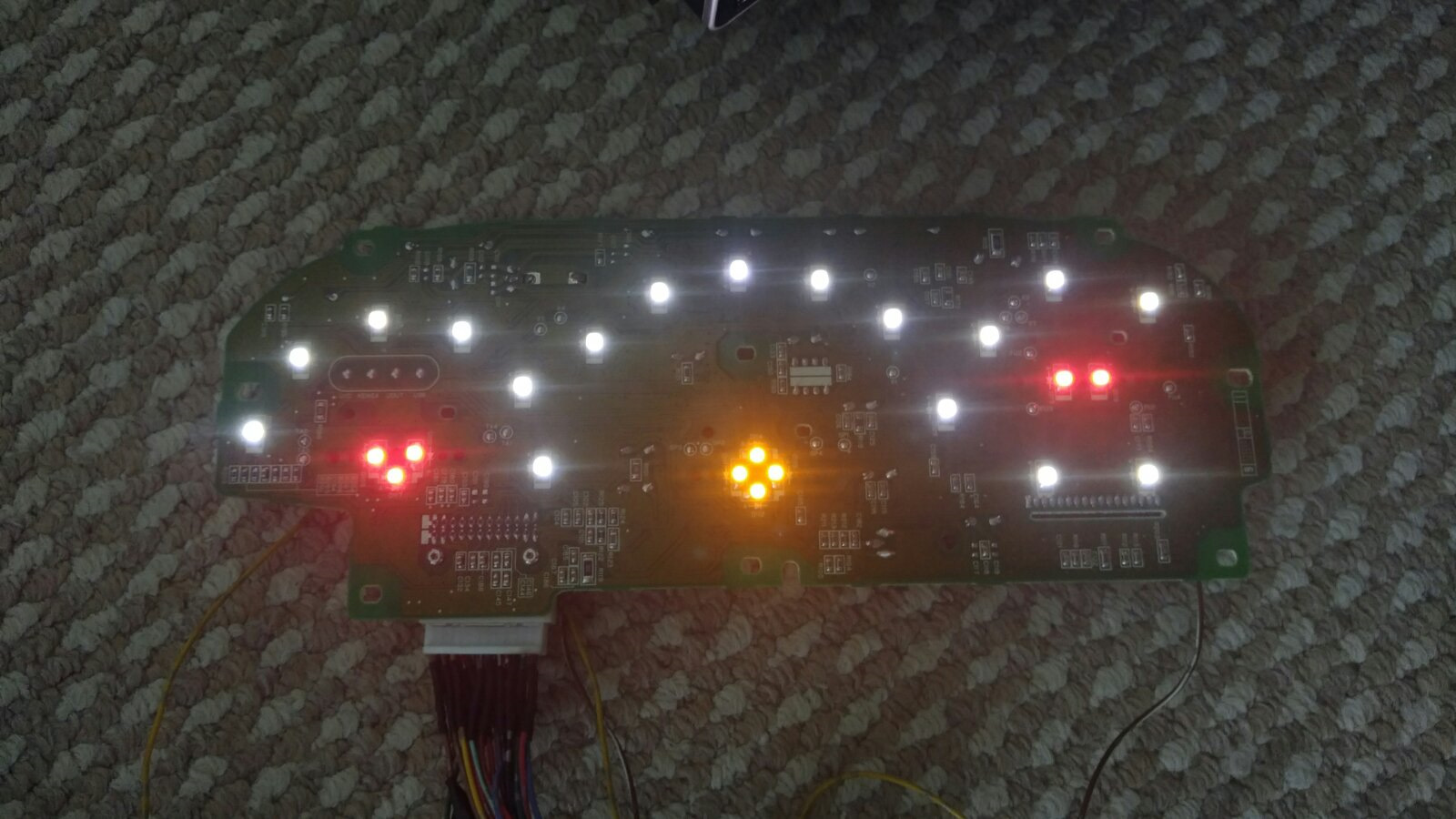

Развеим миф про оптитрон наглядно. Это я сделал пересвет стрелок с оранжевой на красный.

Не стали менять штатные лампы, так как китайские жить будут в разы меньше, чем штатные, да и заплет с настройками стрелок и снятием/установкой их не сильно радует, больно нежные они стрелочки эти
А я не ставил китайские)) была куплена специально приборка в качестве донора.
Понятно, ну тоже верное решение, отчего приборка была?
От Ипсума свежего

Со стрелками всё просто, есть генератор импульсов. Которым ставишь стрелки в позу которую тебе надо и снимаешь их. Потом после всех процедур подключается обратно и выставляешь стрелки как поставил их первоначально. В бж по Короне есть запись.

🤝 ну если исходить из такой логики, то наша цифровая приборка и есть оптитрон, т.к. я разбирал оба вида и могу с уверенностью сказать, что в цифровой приборке мини дисплей с цифрами ничто иное как ГРИ 🤷♂️ газ под давлением в колбе (хоть и прямоугольного профиля) и куча ножек, отвечающих каждая за свой сегмент.
Так то, оно может и так от части. Но сам принцип работы совсем другой.
Ну если верить яндексу, то "Optitron — фирменное название оригинальной системы подсветки комбинации приборов Toyota. Это не технический термин, а зарегистрированный товарный знак, под которым компания выпускает свои приборные панели." То есть с его слов — это оформление приборной панели, в определенном стиле, а каким образом — это уже на усмотрение производителя, это может быть ГРИ, это может быть неоновая трубка, это может быть также и светодиодная подсветка как со световодами, так и с оптоволокном. В общем нюансы и тонкости для каждой приборки знает только производитель. Общее оформление для всех типов технических решений — тонированное стекло, через которое не видно приборы когда зажигание выключено, при включении зажигания первыми загораются стрелки, потом шкалы и светят эти шкалы ярким теплым или холодным белым, что обеспечивает лучшую читаемость панели при любом освещении.
Да я знаю что такое оптитрон и в гугле меня не забанили)) Посыл в моём тексте, был на то, что подсветка комбинации приборов, не соответствует написанному тексту автора.
Де не, претензий то никаких))) Каждый понимает так как он понимает))) Вообще посыл Алексея был именно в схемотехнике и обвязке. Объясняет тот самый момент, когда люди себе на мотор fe берут приборку с номером 27, а на мотор fse берут с номером 25. Ровно как 610 стрелочная ставилась на 3s-fe, а 600 — на 1az-fse. И тут начинаются проблемы с синей лампочкой непрогретого дрыгателя. Может быть не так явно, но он описывает, что вопрос всего лишь в схемотехнике и обвязке линии получения данных от ДТОЖ. Если на 3s-fe приборка напрямую берет показания ДТОЖ, то на 3s-fse передача данных о температуре производится по Multiplex шине. А это совершенно 2 разных типа передачи данных. Та же ситуация и по 600 и 610 — на 610 напрямую, а на 600 по шине 🤷♂️.
