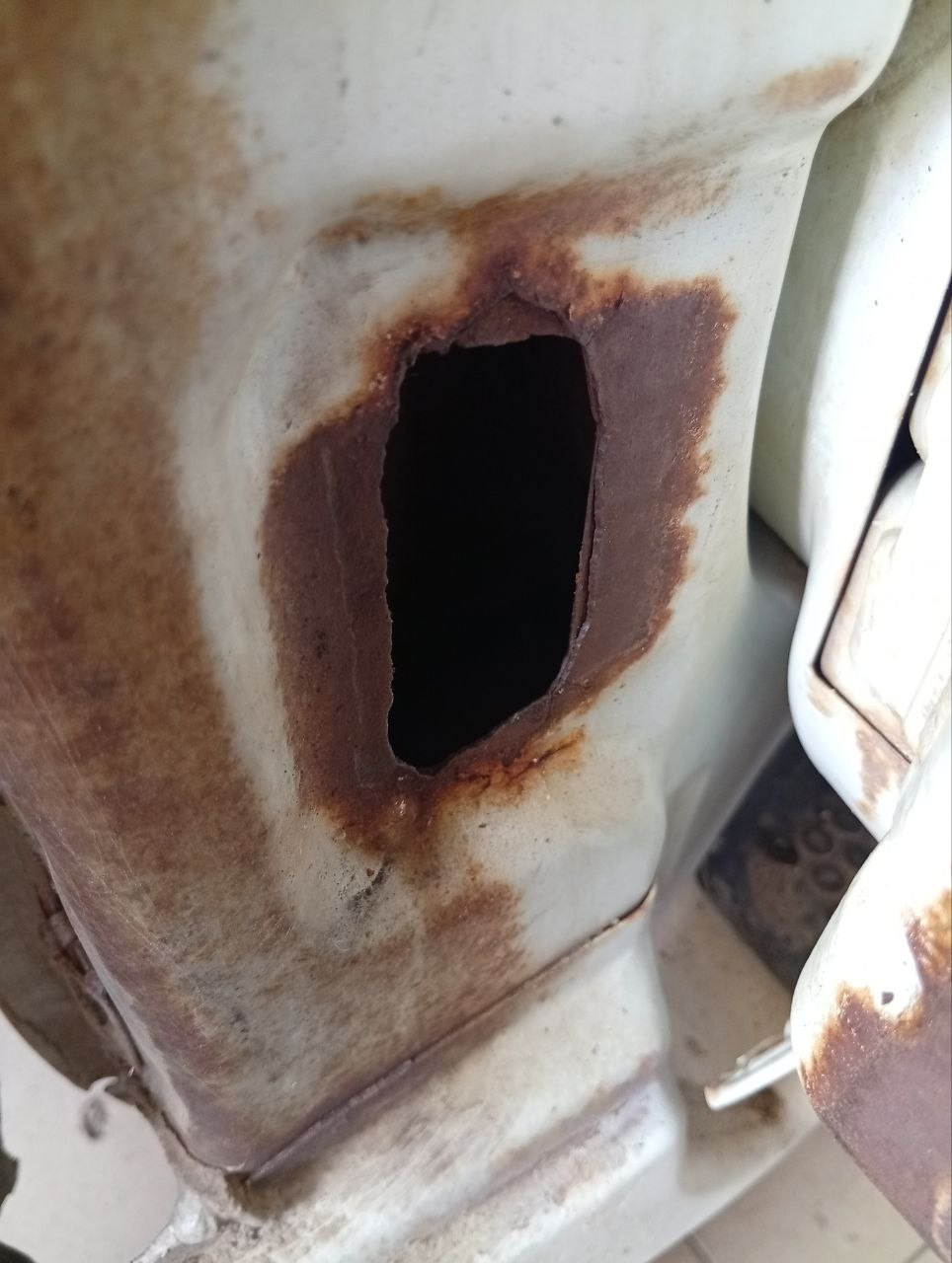

У меня уже давно возникла проблема, что при открытии водительской двери, она ощутимо опускалась. Некоторое время я думал, что просто петли люфтят, потому что по старой доброй традиции стачиваются оси и петли из сыромятины, но всё оказалось куда хуже. Подёргав вниз вверх открытую дверь, я обнаружил, что проблема куда серьёзнее. Пошли трещинами места на стойке, где находится закладная под болты крепления петли. С толщиной самой закладной проблем нет. Проблема в её ширине и толщине металла самой стойки кузова. Малая ширина закладной, тонкая стойка и тяжёлая дверь в сумме дают низкий ресурс точки крепления петель двери. Благо проблема именно с местом крепления только у водительской двери.

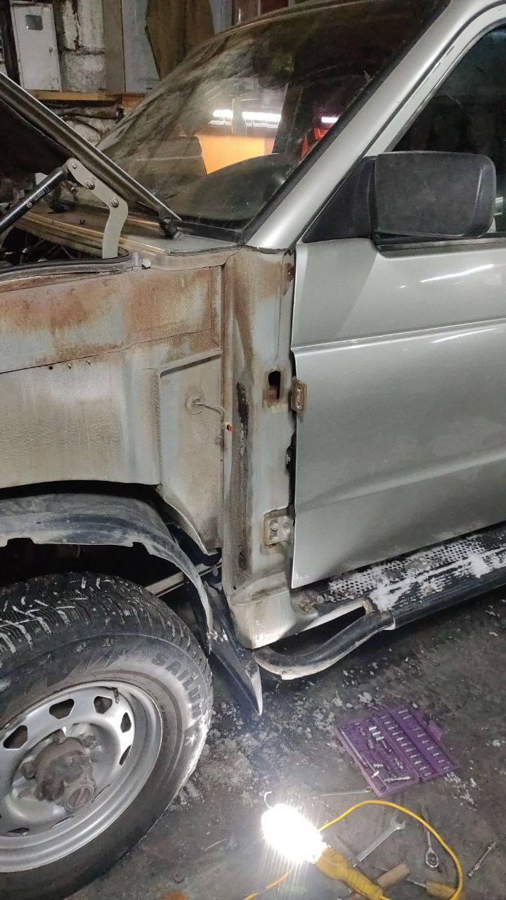

Замечательным вечером 14 января я решил по бырику подварить лопнувший металл. Давно меня так жизнь не обламывала. Снять фару, арку, подкрылок и крыло, это в целом не самая сложная задача. Пара часов и готово. Петли двери тоже откручиваются быстро.

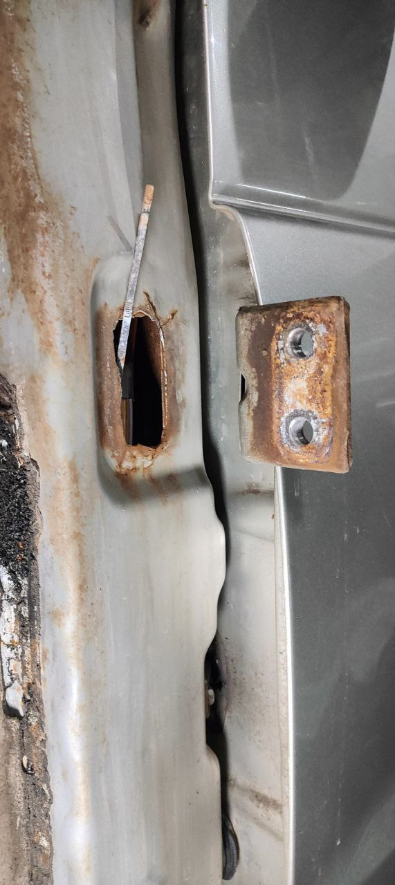

А вот дальше началось веселье. Закладная верхней петли оторвалась полностью и при откручивании болта улетела в стойку вниз. После этого откручивать нижнюю петлю и повременил. Забегая вперёд она только надорвана была, но не оторвана целиком, поэтому с ней было куда проще.
Достал эндоскоп и полез в стойку искать, насколько глубоко в кроличью нору мне придётся залазить и есть ли у меня вообще шансы поехать на уазе утром на работу.
Или же проще разобрать второй въезд в гараж, переобуть восьмёрку на зимнюю резину и ехать на ней. Посовещался с KokoS-74, и поехал к нему за магнитным щупом. По возвращению оказалось, что щуп сверху не достаёт, залез через торец порога, подтащил закладную поближе к отверстию и поймал на хвостовик напильника.
Уже что то.
Теперь надо сообразить, как без распила кузова вытащить эту железку и не порвать проводку, которая идёт внутри стойки в дверь. Начал искать, что бы приспособить для извлечения. Подошёл масляный щуп от запасного двигателя ваз 2108. Я его всё выкинуть не добирался. А он взял и пригодится. Потешил внутреннего хомяка, в кои то веки мусор пригодился. Распрямил, загнул кончик и вставил его в стойку.
Далее перевешиваем закладную с напильника на электрод с загнутым кончиком, потому что электрод тоньше и с него будет удобнее перевешивать на щуп. Раза с пятого мне это удалось и, что удивительно, закладную я достал сразу и без проблем.

Интересный дефект. Судя по всему, среди тысяч УАЗов он в единичных случаях проявился. С чем связан, как думаете? Может петли тугие, расшатывают плоскости прилегания может дети катаются на двери?
подозреваю, что если открывать дверь не придерживая, это усугубляет ситуацию. то есть когда дверь рывком останавливается только ограничителем. но мне уже с болячкой досталась машина, просто усугубилось сильнее в моём владении. а может от года зависит. от партии. может у кого то закладные шире.
Моя 2008 года, ваша 2012, возможно действительно позже стали лучше этот узел делать.
Возможно. Позже и с задней дверью вопрос пытались решить.

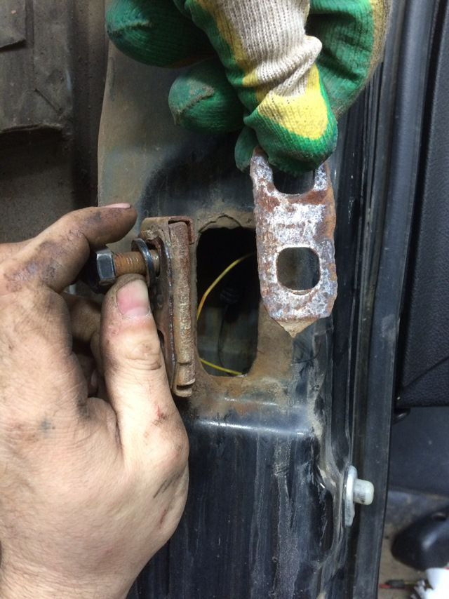

Тоже лечил это место, только вроде ничего никуда не ронял
У меня просто два слоя порвало, потому и упала закладная. С нижней такой проблемы не было.
Выкручиваешь первый болт, вкручиваешь на его место шпиильку с привязаной рыболовной леской, держишь леску откручиваешь второй болт, дальше дело сноровки.
кто ж знал, что закладная погулять сбежит?
Так. Ну если тут прослеживается рыболовная тема, то нужно обязательно для согреву взять )))
у меня было 1в 1
С тем же весельем в виде извлечения закладной?
Да, но мы как то ее быстро достали, насколько помню магнитом
Это повезло. Я повозился.
Посмотрел. Фотки у меня нижняя вывалилась, в верхняя ещё держалась немного
Тогда понятно. Нижнюю куда проще достать.
