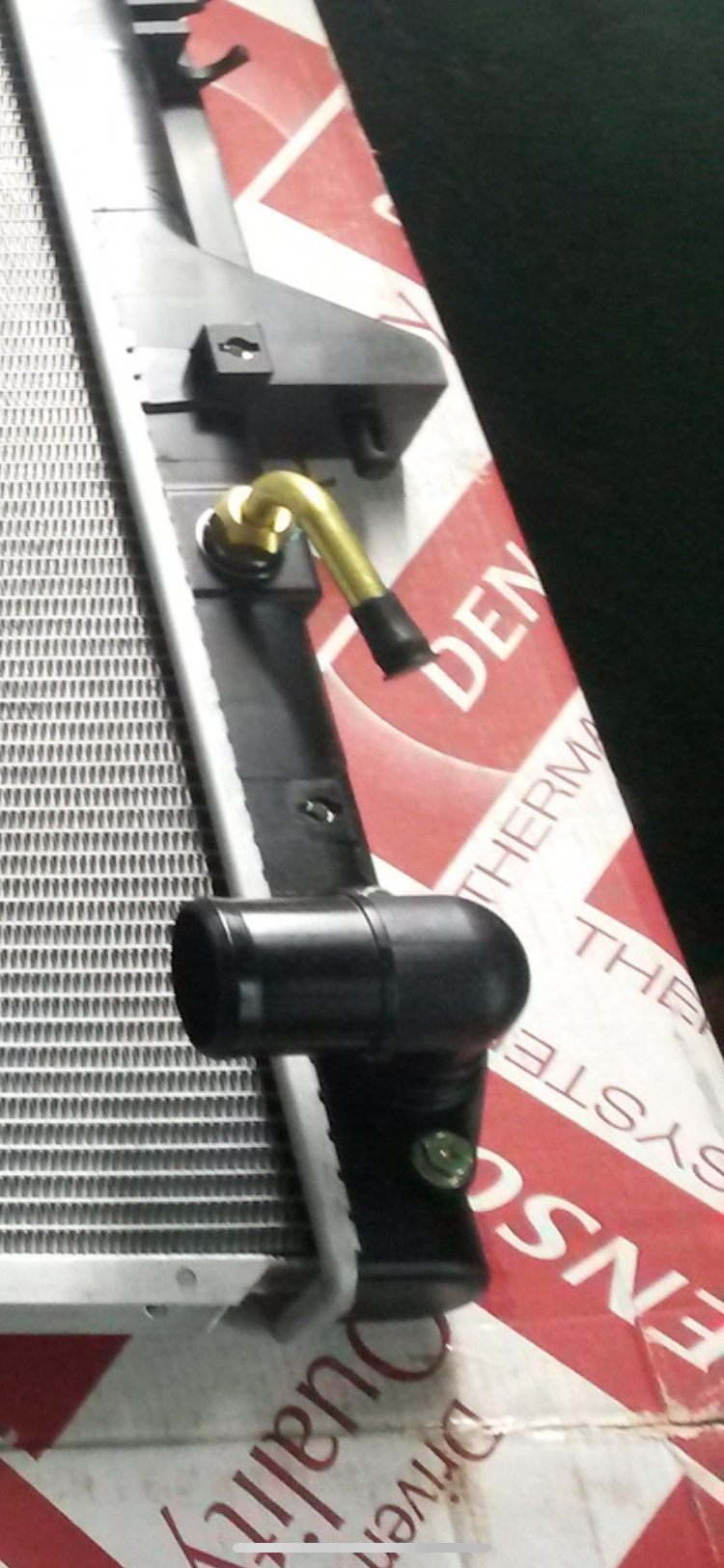

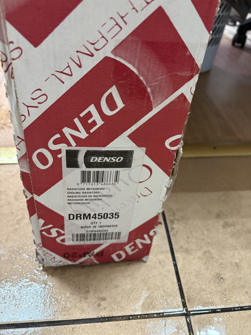

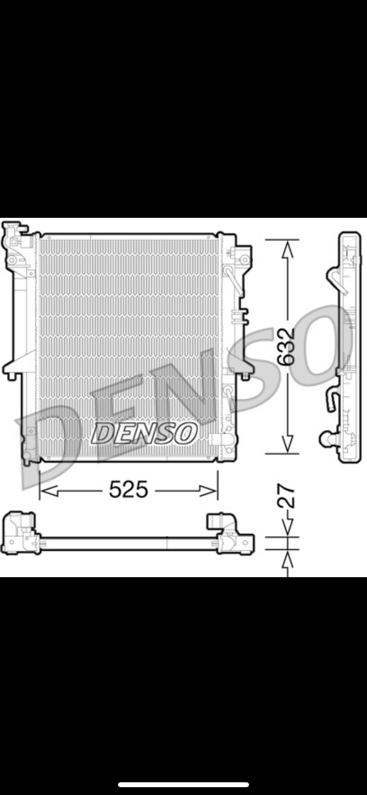

У кого есть какой опыт по увеличенному радиатору ДЕНСО, я бензин, вроде как надо патрубок нижний менять на прямой, или так завернётся🤔.
Запчасти на фото: S25
Поделитесь опытом по 6В31., вроде и на 4М41 тоже прямой, 4Д56 в сторону, надо ли готовить у токаря патрубок?

Такой же радиатор ставил. Флянец не менял, натянул свой родной патрубок. У меня тоже 6В31.
Не найду токаря, так и сделаю.

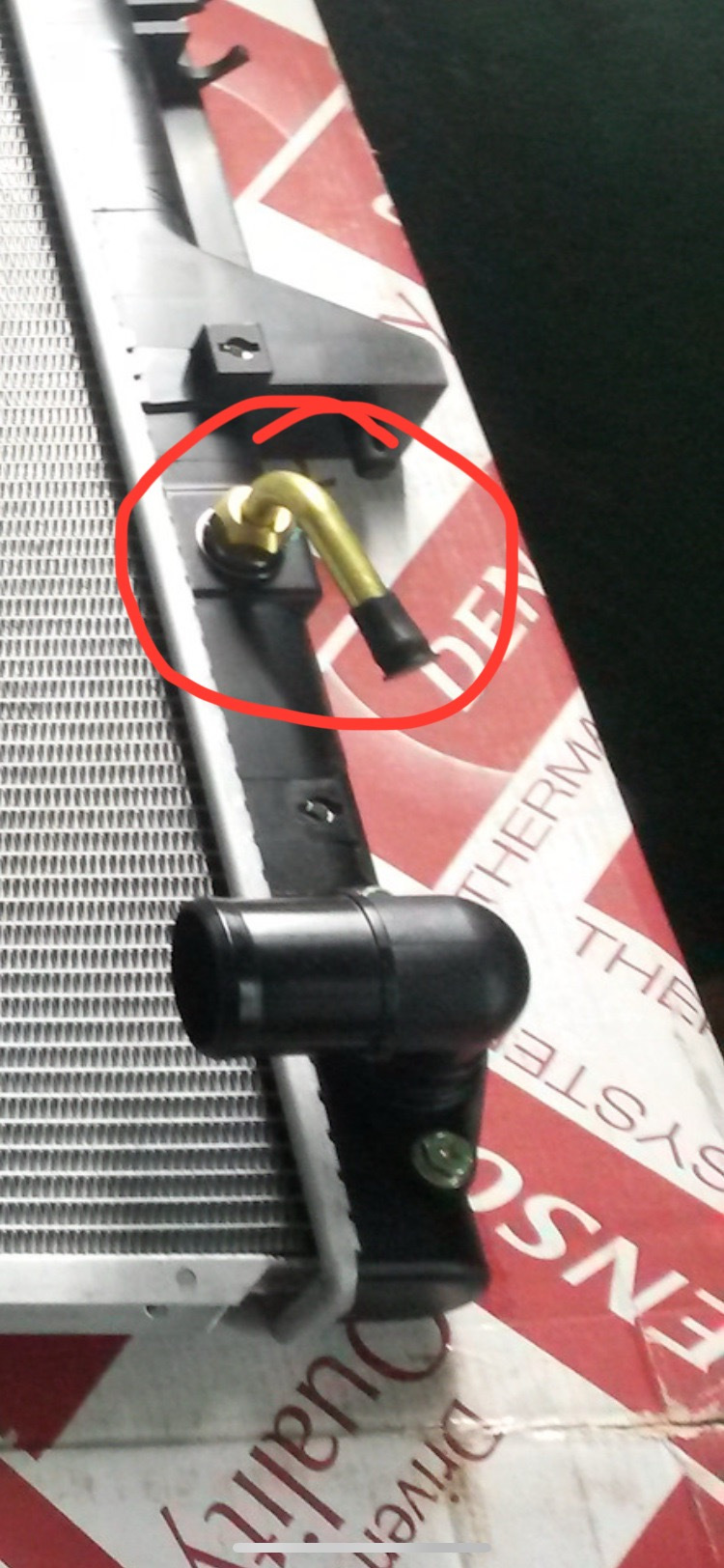

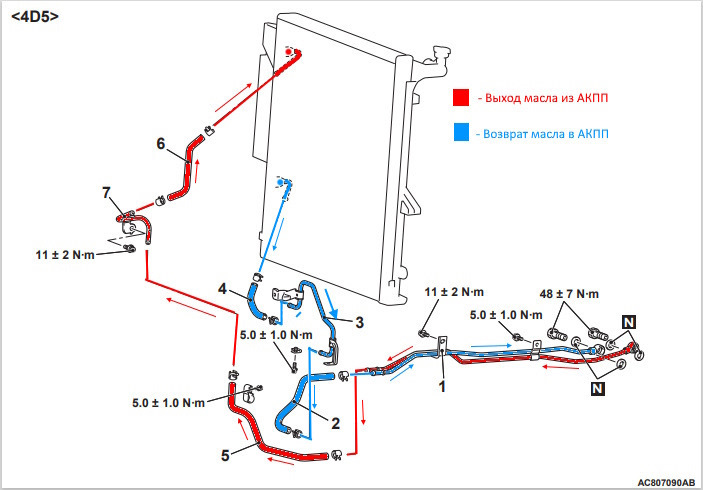

Это трубка подающего масла из АКПП в радиатор?
Да, трубка теплообменника АКПП. Вход или выход, не готов быстро ответить.
По картинке вроде вход
По картинке получается выход из теплообменника. Из АКПП жидкость по красной линии идёт в теплообменник. Внизу из теплообменника по синей линии возвращается в АКПП.
Я имею ввиду про вход горячего масла из акпп в радиатор
VseOporyLEP
Нижний выход, верхний вход

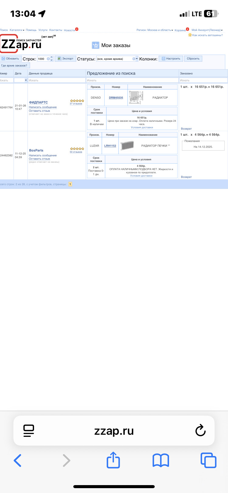

Правильное решение. Летом цена от полтинника будет. Себе успел в июне урвать, так потом через две недели от 40 до 100 цена доходила
Нифига, 35 то я видел
Привет. Да на 41-х прямой нижний патрубок, мне вытачивали новый прямой патрубок из алюминьки, уже больше 5-7 лет точно… или пробег под 100 тыс км…
Нет токаря, надо поискать 🤷🏻♂️.
С этим гораздо труднее…

Вопрос цены. В моем городе за патрубок просят больше половины стоимости радиатора. Не готов столько отдать за кусок железки.

Я хз, либо новый точить, либо трубку подобрать и вальцовщиком пройти
