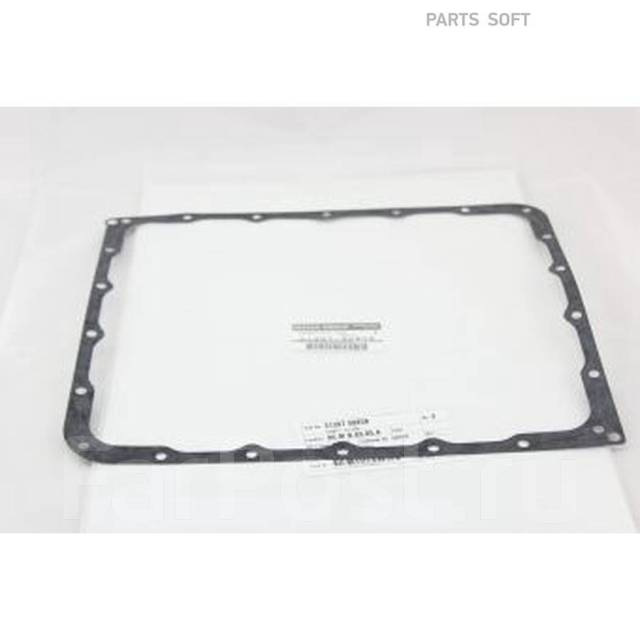

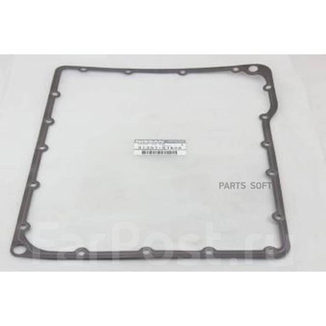

В наборах часто продается квадратная.
Вот такая. Уточни!
Спасибо!
Прокладка АКПП есть двух видов. На наши обычно ставится с отливом.
