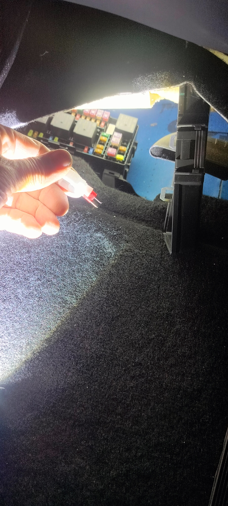

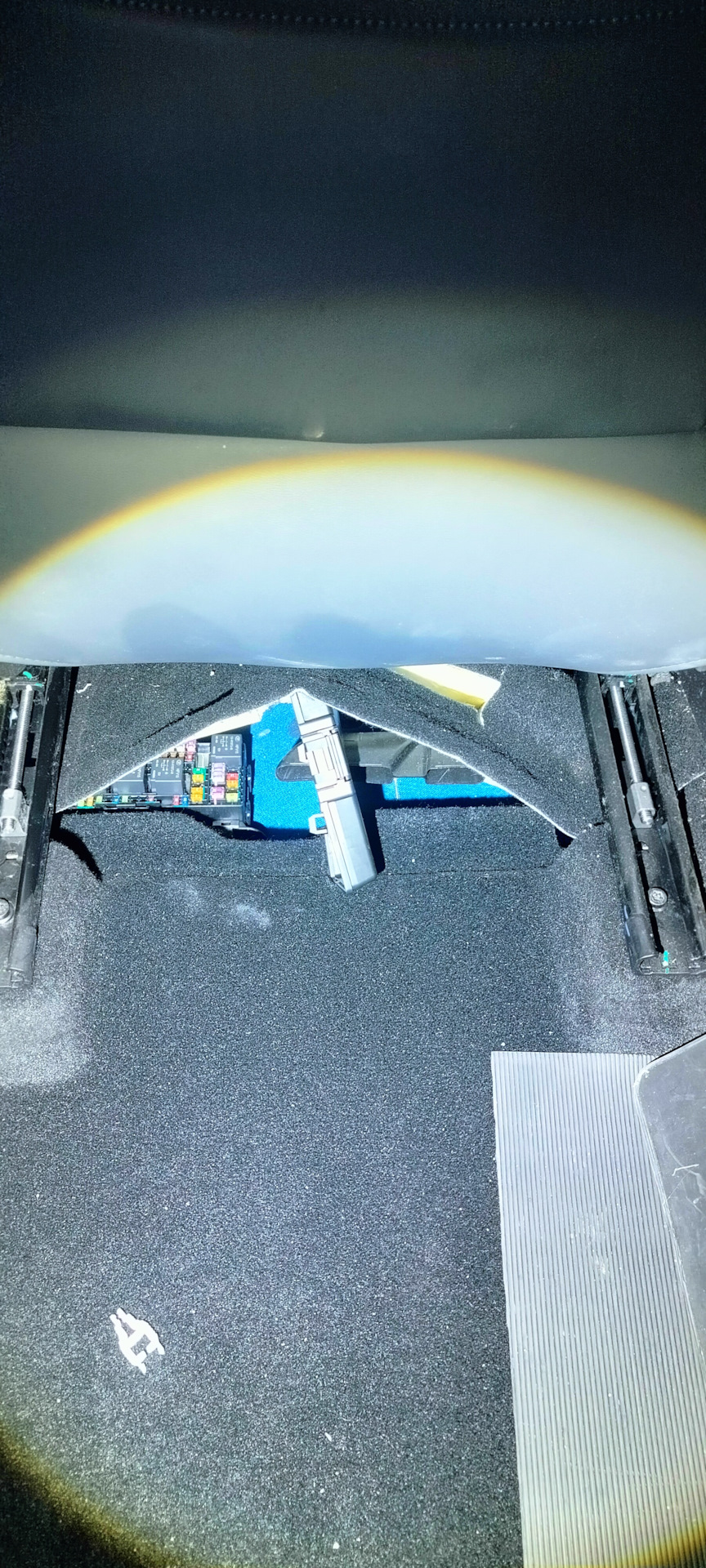

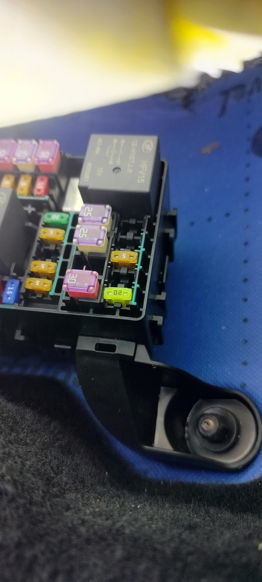

По теме всеобщей истерии на драйве и телеге, решил победить свой страх и фобию. Вытащил пред на парктроники. Все. Сплю теперь абсолютно спокойно, хотя и не верил я в эту скорее всего раздутую как обычно проблему.
На сегодня не имею никаких проблем с авто.
— стекла в салоне не мерзнут
— в машине жара
— стекла фар бывает потеют потом сами отходят
— фары не лопаются
— парктроники теперь не работают и не горят, и в принципе мне они нафиг не нужны😁
— дросельная заслонка не обмерзает
— ничего не вибрирует
Тачка кайф! Гоняю и получаю от нее удовольствие.
Для наглядности фоточки, а то некоторые не верят или думают что туда тяжело залезть.

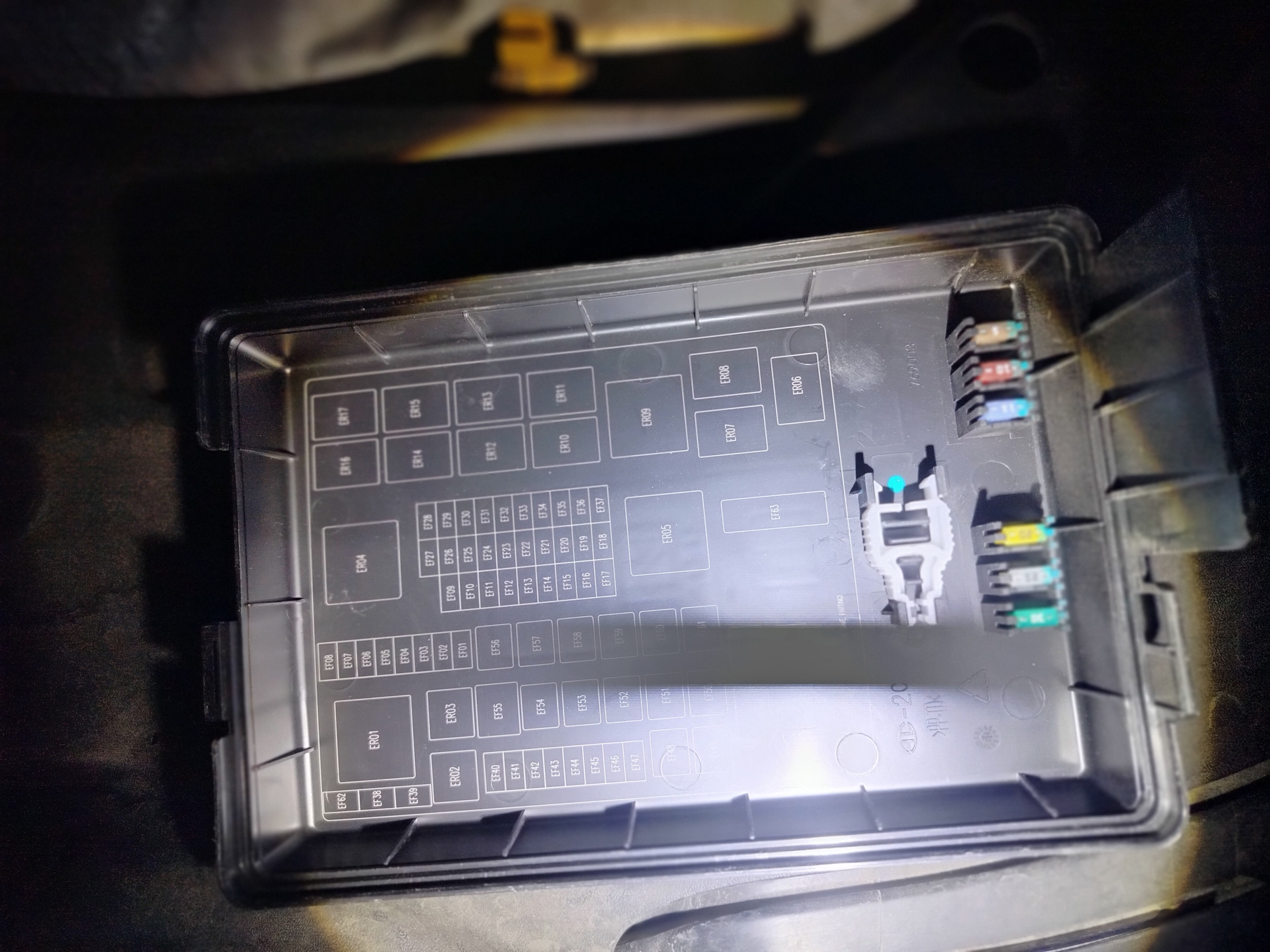

А предик нужно покупать или там есть запасные пару предов в крышке? Я просто как будто на каких то машинах такое видел
Да на крышке набор есть, какие номиналы не смотрел, ну наверно 5-10-15-20 ампер
Я как раз перечитал пост пока вы отвечали и увидел уже сам, простите за мою невнимательность))
А почему вы с крышки не взяли ?
Так я просто пока вытащил предохранитель, не стал другой ставить.

Я всё же не стал отключать, а просто поменял на 5 А! Делов на 5 минут!
А почему 5А пред не поставили?
Можно было и поменять. А зачем?😁
Чтобы они работали.
Так причина их возгорания пока не определена. Может это редкие единичные случаи. Но ведь они горят. Если их пред на 10 А не защищает, то и пред на 5 А так же цепь не защитит. Если проблема в КЗ то что 5Ачто 10А сгорят примерно одинаково, разница в миллисекундах. А если дело в постепенном нагреве датчиков так тогда и 5А сильно ситуацию не изменят. Я пока просто обесточил всю эту цепь. Как родиться решение проблемы там видно будет что делать. Офицалы пока не звонили и на замену преда не приглашали. Без парктроников не страдаю. 30 лет как то без низ ездил.
Ну не случайно же официалы меняют на 5А. Он же если что быстрее расплавится чем на 10А и соответственно не успеет ничего загорется.
Ну да, теоретически быстрее сработает. Они его меняют потому что скорее всего точная причина возгорания не известна. Хотя бы так реагируют.

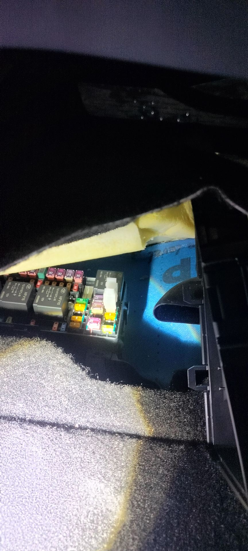

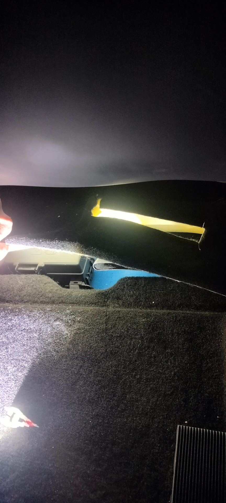

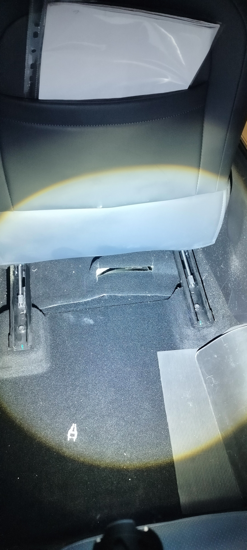

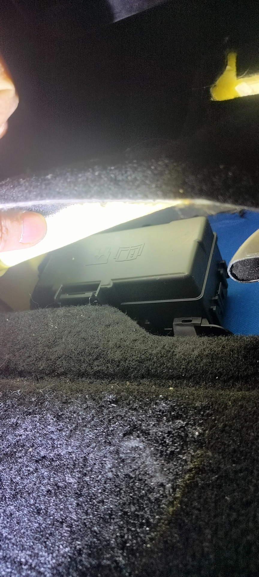

Удалось добраться до предов не откручивая сиденье?
Легко!
Сидение вперед и вверх, там все доступно. На фотках вон видно сколько места.
Smithy1208
Да, там ковролин на липучка, стык, прям позади сидухи. Кресло в самый перед и доступ есть, там даже вырезан ковролин заранее и держится на перемычках. Я чуть дорезал и не задирал силой. Неудобно, но заняло три минуты в мороз. Правда я воткнул 5а,
