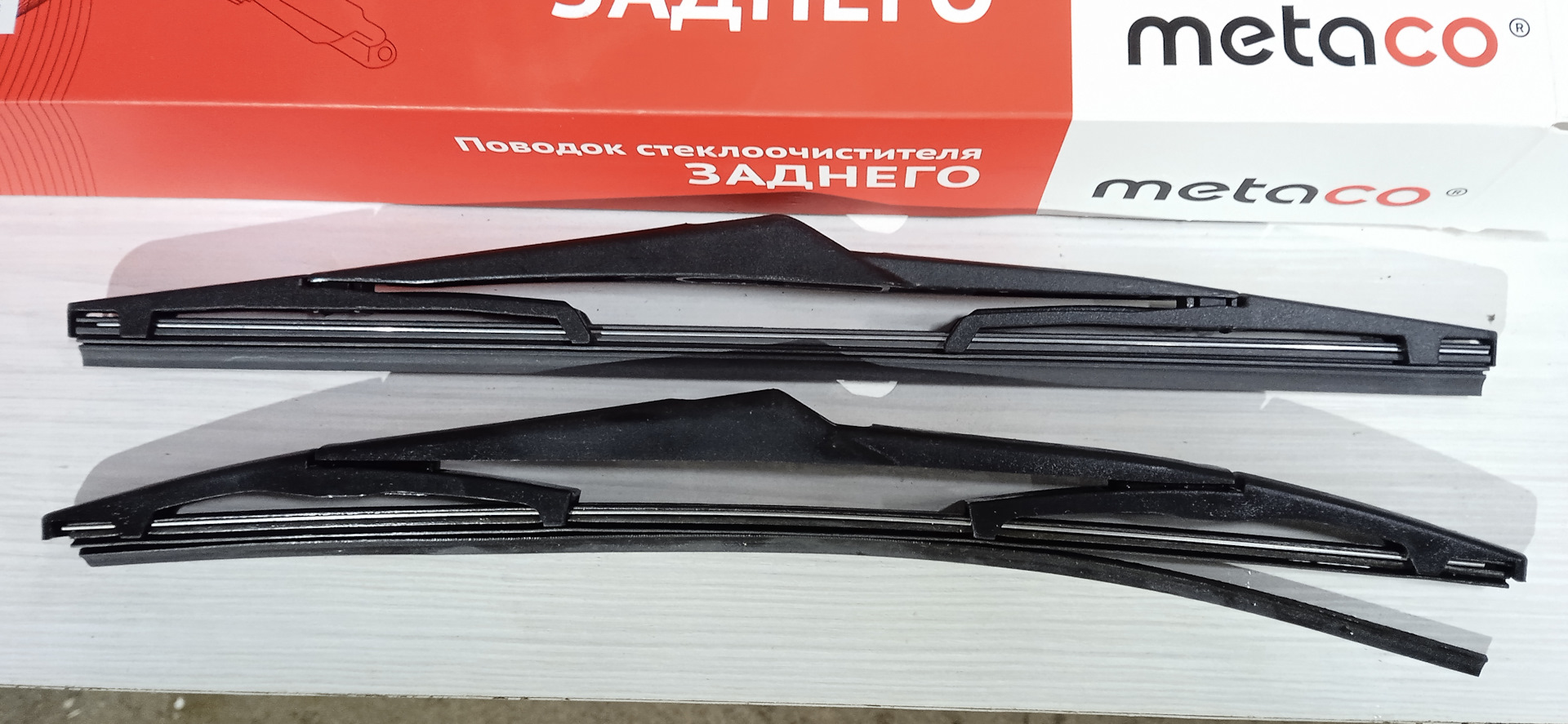

Звонит мне жена и говорит, что сломала задний дворник, когда чистила его
Я подумал, что просто не смогла поставить щетку на место, а нет, реально сломала😁
Почитал тут записи и понял, что тема распространенная, можно сказать болячка
Не страшно, заклеил скотчем на время и заказал контрактный

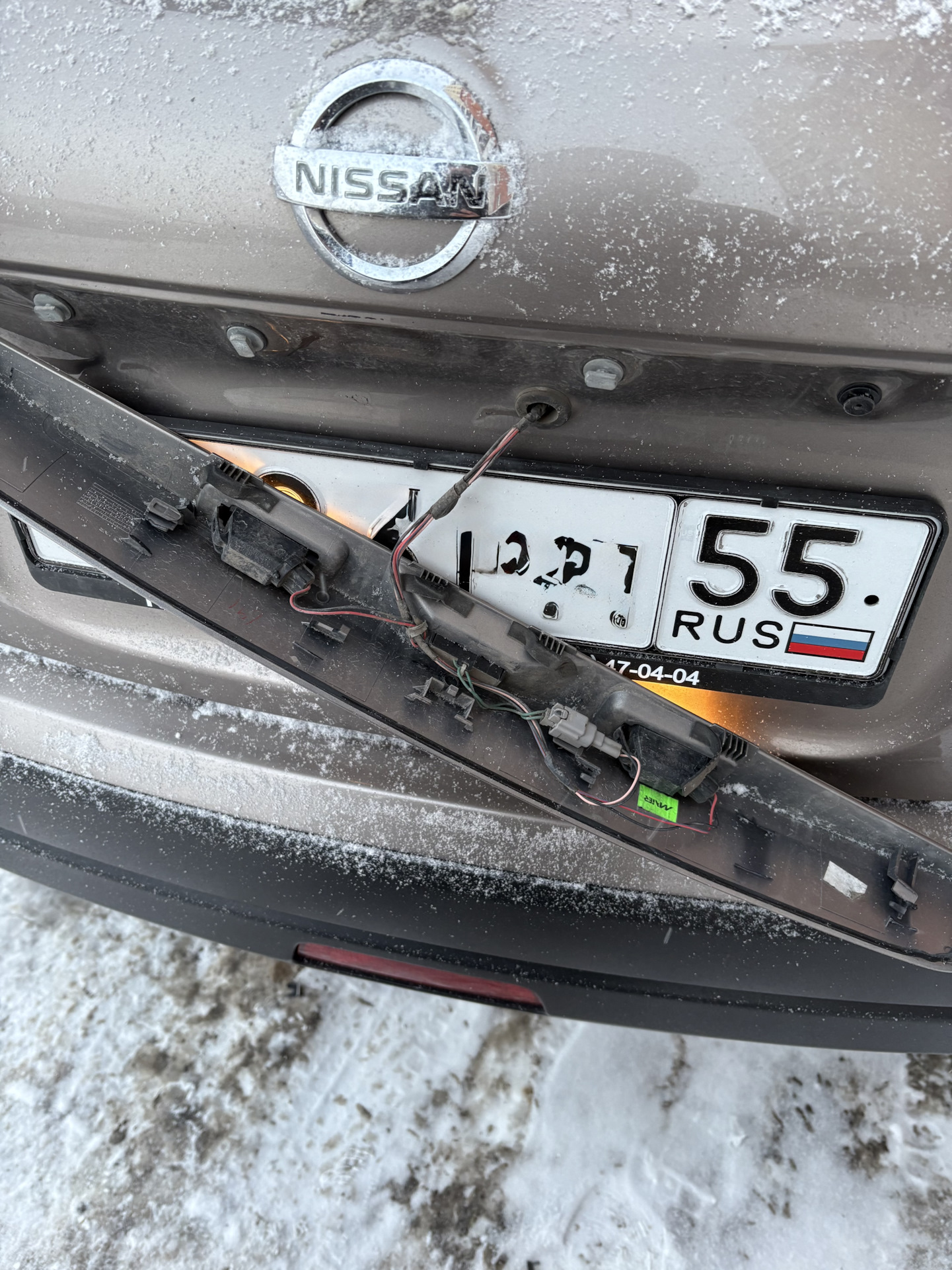

Дело сделано, подумал я, открывая багажник, чтобы закинуть остатки старого поводка в багажник, как резко мое довольное лицо стало удивленным, и вот почему:
И это, как выяснил я позднее, тоже мать его «болячка»
Тут все не так просто, как с дворником, начал прикидывать варианты:
1. Новый китайский + покрасить
2. Б/у в цвет
3. Ремкомплект
Решил попробовать ремкомплект, а дальше смотреть, что будет
С быстрой доставкой был только такой
В нем почему-то только 4 крепления, но пока достаточно
Делали с помощью прутков для пайки пластика, на фото просто прихватили для примерки, далее хорошо пропаяли
Вот так кашкай показал за неделю сразу две свои болячки, теперь в мороз стараюсь лишний раз его не трогать😁

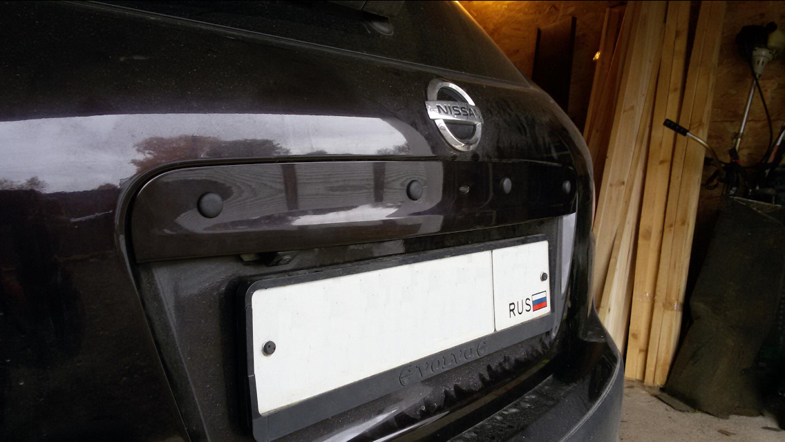

Накладка зачем-то конструкторами сделана с ослабленными креплениями. Там прям утоньшение пластика в основании. Зачем они так сделали? Диверсия, однозначно. Себе превентивно холодной сваркой крепления обмазал когда полез шумить заднюю дверь. За 150 тык. так и не удалось сломать :-)
А я себе делал болты на сквозь, с газели переходник от жабо и всё смотрится как парктроник, хоть двумя руками тяни.
Поводок не болячка, а неаккуратность водителя, а вот поводок да слабое место, сам два раза клеил за 18 лет 😥
Зимой жму только кнопку, потом рукой за край крышки поднимаю.
Я, поглядев, на эти поломки поступаю следующим образом:
1. Зимой багажник открываю только сам.
2. Вектор усилия делаю в сторону машины, т.е. как бы придавливаю эту ручку, ну и не рву до одури, а покачиваниями отрываю от льда.
задний дворник от черт тиго т11 старого тоже прекрасно подходит
щётка T115611055
поводок T115611053
заглушка стеклоочистителя T115611061
Посадил на стекольный герметик молдинг, и забыл про эту болячку😊

1. Задняя щетка с поводком — от КиА Пиканто. Дешево и сердито. Даже оригинал.
2. Клей Космофен творит чудеса.
Блин, вот знал бы про поводок от пиканто, заказал бы его
Месяц назад тоже отрывал. Приклеила такие же крепления Итог опять вырвал на первом морозе. 😂

В итоге сделал вот так( фото не мое, у меня белый). Зато пох теперь на любой мороз, и жена без дрожи в руках теперь может багажник открывать 😂
Самый оптимальный и надежный вариант. И смотрится норм.
