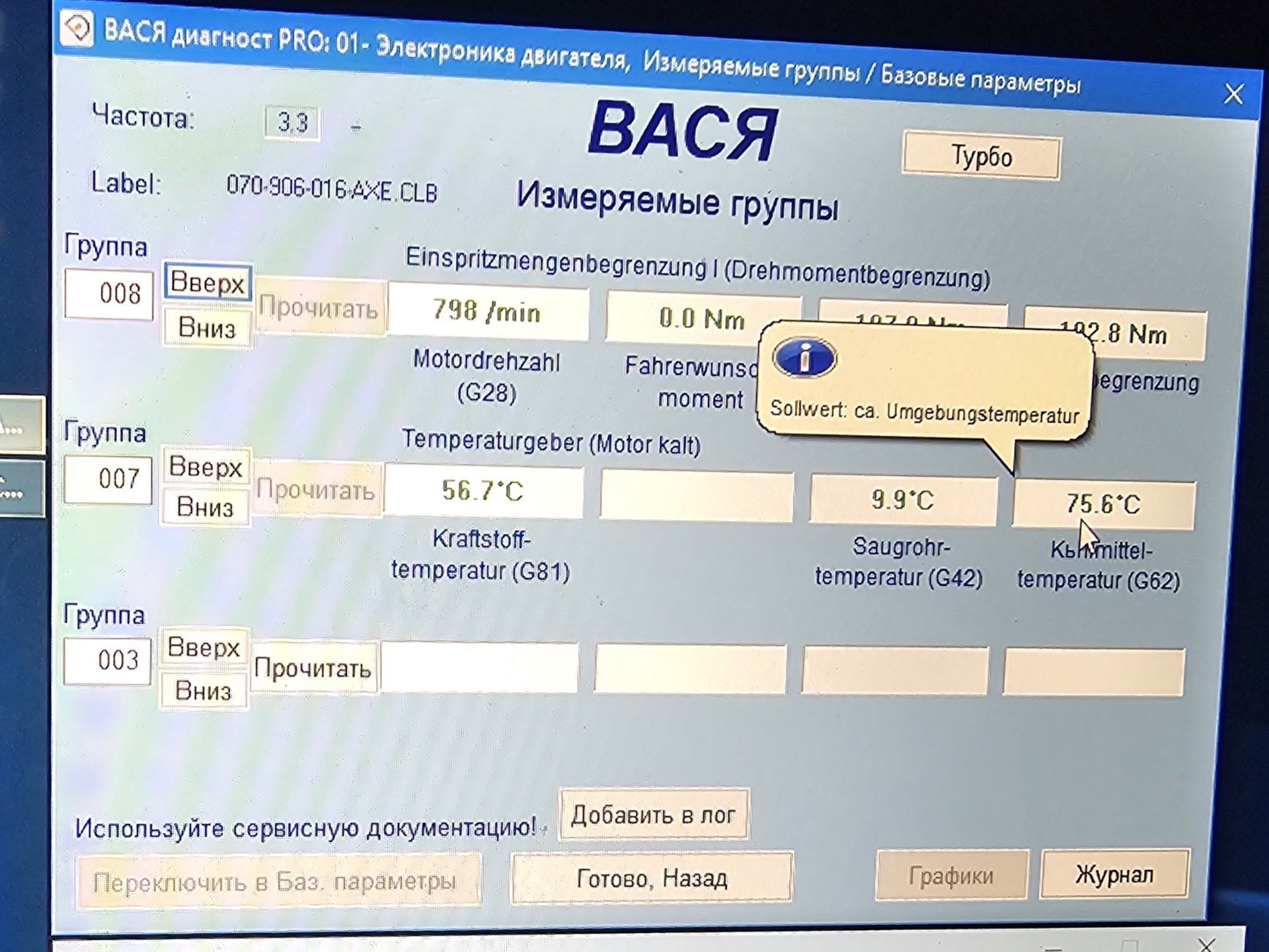

По тяге все субъективно, но по ощущениям она уменьшилась. Расход был около 9-10 литров по трассе зимой. На х.х. 1,1-1,2 по БК. Ошибок по двигателю не было, все показания в пределах нормы, включая 13-14 и 23-24 группы.
Решение:

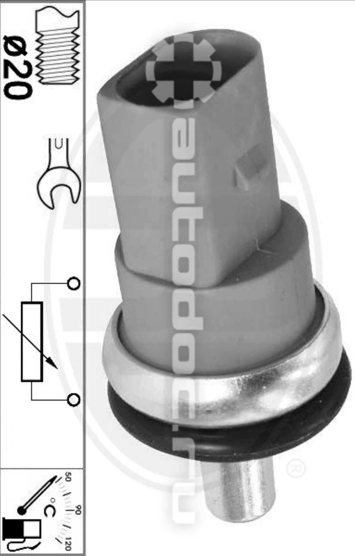

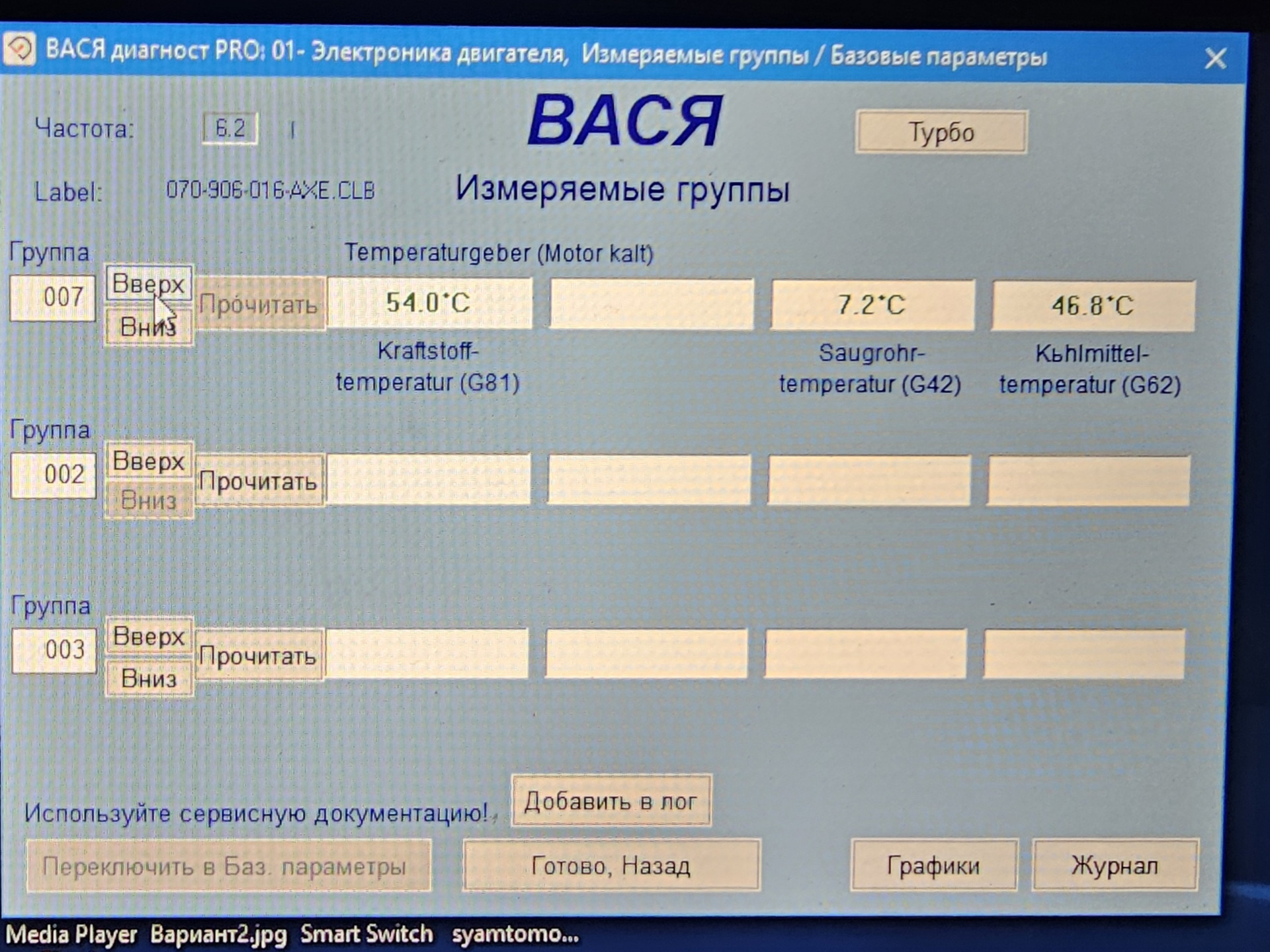

При очередном наблюдении параметров двигателя заострил глаз на температуре топлива — она росла неравномерно, и по мере прогрева двигателя её рост сильно замедлялся, на графике периодически возникала кардиограмма с абсолютными колебаниями до 5°С. Отклонение от температуры ОЖ составляло около 20°С в меньшую сторону. Так как целевого параметра нет, но по некоторым источникам температура должна быть близкой к температуре ОЖ, и ввиду низкой стоимости датчика, было принято решение о его замене на ERA 330971.
После замены авто не узнать: пропал подколбас на холодную, расход на х. х. по БК упал до 0,8-0,9 л, тяга появилась с холостых. По параметрам температура топлива близка к температуре ОЖ.
