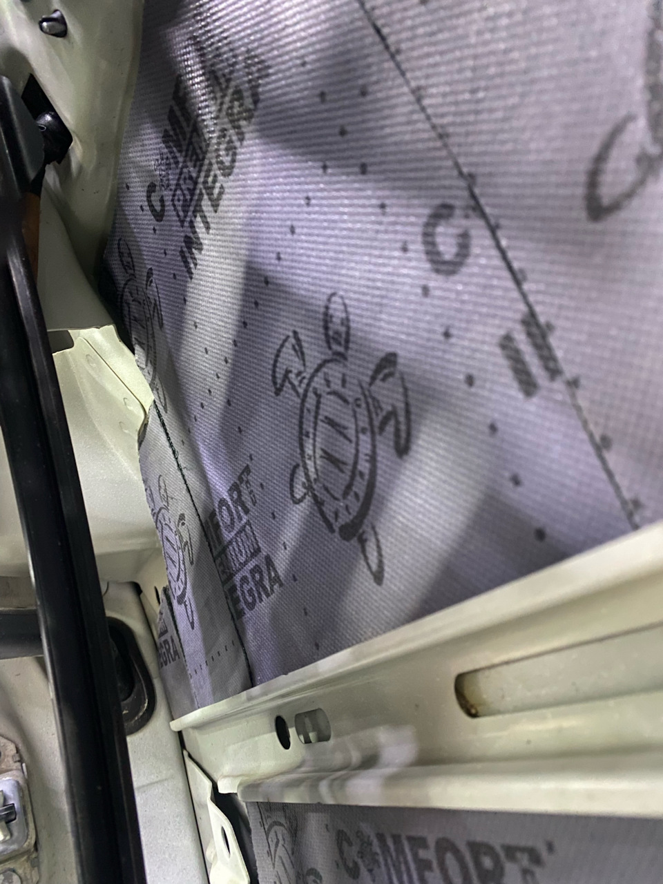

Всем привет!
Все по классике ШВИ дверей и замена динамиков.
Использовали какие то новые облегченные материалы, вес обычных составил бы 21,6 кг, вес новых материалов 16,5 кг за 4 двери.
Динамики поставили фирмы ORIS перед миды, зад коаксиал.
После конечно стало и тише и звук лучше. Хочу далее поставить усилок и небольшой саб.
Всем удачи 👍

Нормально, так же делал. Двери сильно потяжелели. Надо что то полегче.
Ну вот у меня и есть облегченный вариант)

я когда свою шумил, сразу обработал внутрянку дверей мовилем, пока был доступ.
т.к. там было достаточно влажно)
Машину мою 1 раз в неделю/2 недели с промывкой дренажных отверстий в дверях, поэтому заливать все мовилем нет необходимости.
да там дело не в чистоте, а в сырости) в швах как ни крути, влага всё равно задерживается.
