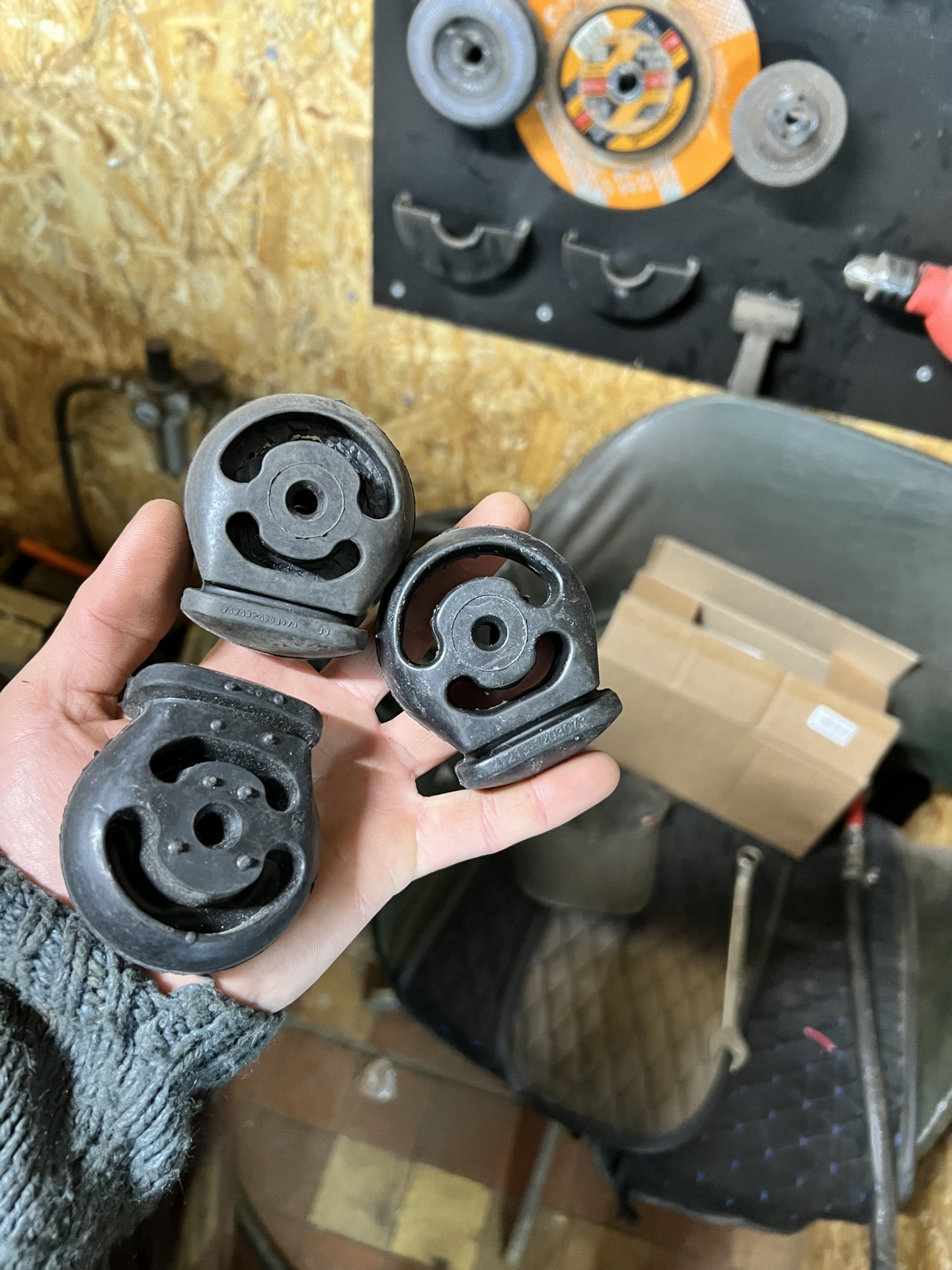

Подвесы выхлопа «будильник» -2шт

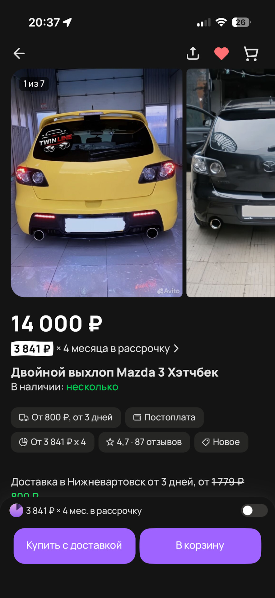

На авито есть похожие варианты из нержавейки, но без насадок . 16к просят 😉
Я тоже такой хочу, но на Авито найти не могу
Серьезно?🤦🏻♂️🤷🏻♂️
Pavlovich26Rus
Видел ну, но тут в два раза дешевле😁
Шучу конечно)
Ну эт то только материал и то не весь. Если еще посчитать время изготовления, расходники по сварке, то на то и выходит)
