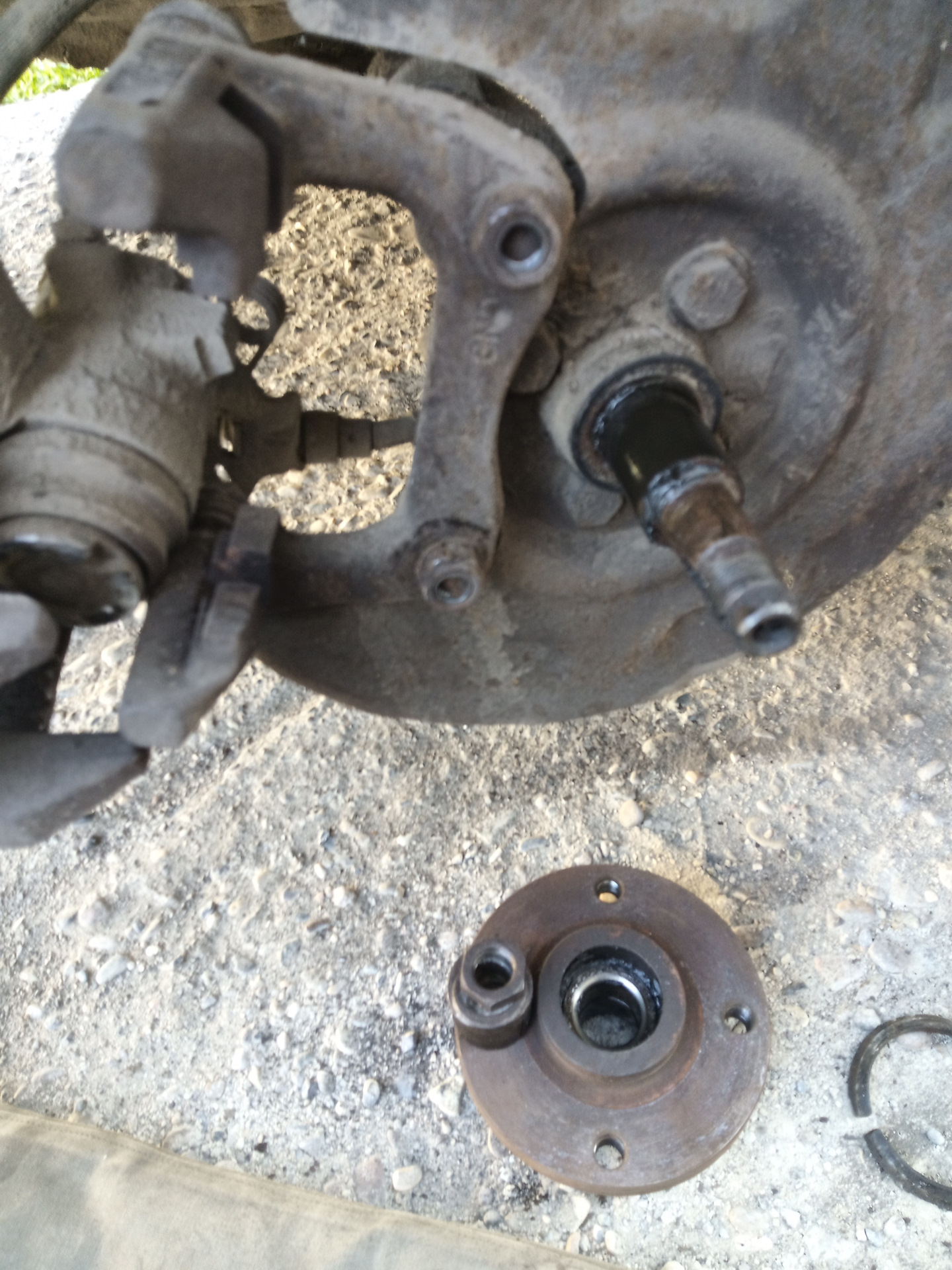

Месяц назад загудел задний правый подшипник. Меня это удивило, как приличный FAG смог загудеть всего лишь за полгода работы?
Снимаю барабан и вижу это.
На внутренний подшипник попала вода. Сам подшипник прикипел к цапфе. Внешний маленький подшипник не пострадал.

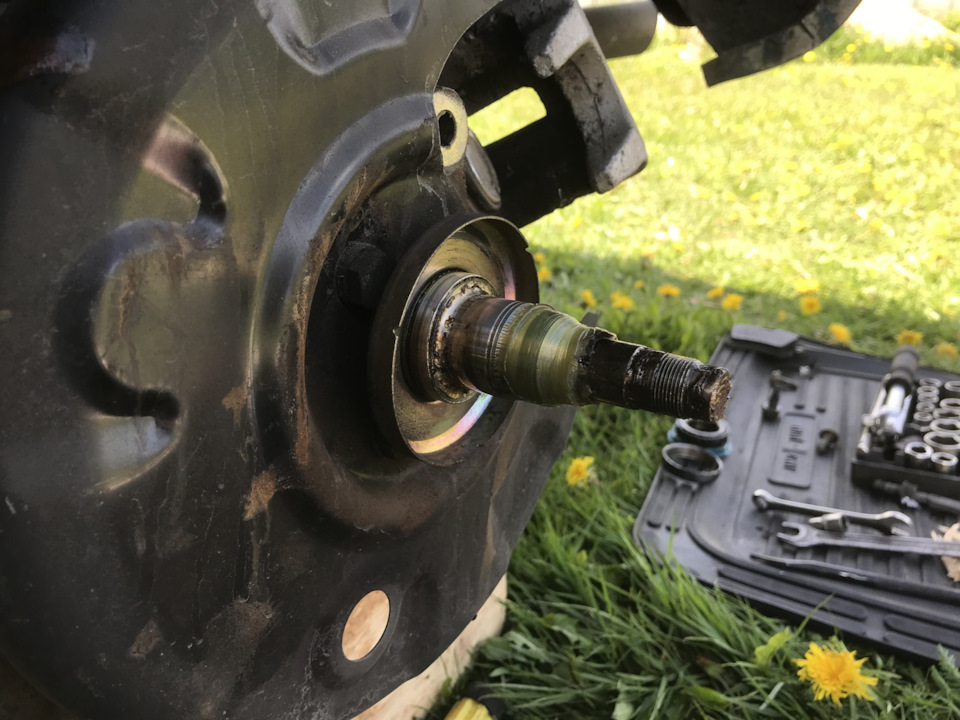

На время подкинул б/у подшипник Patron вместе с обоймой и сальником. Смазку заложил Mobil grease XHP 222.

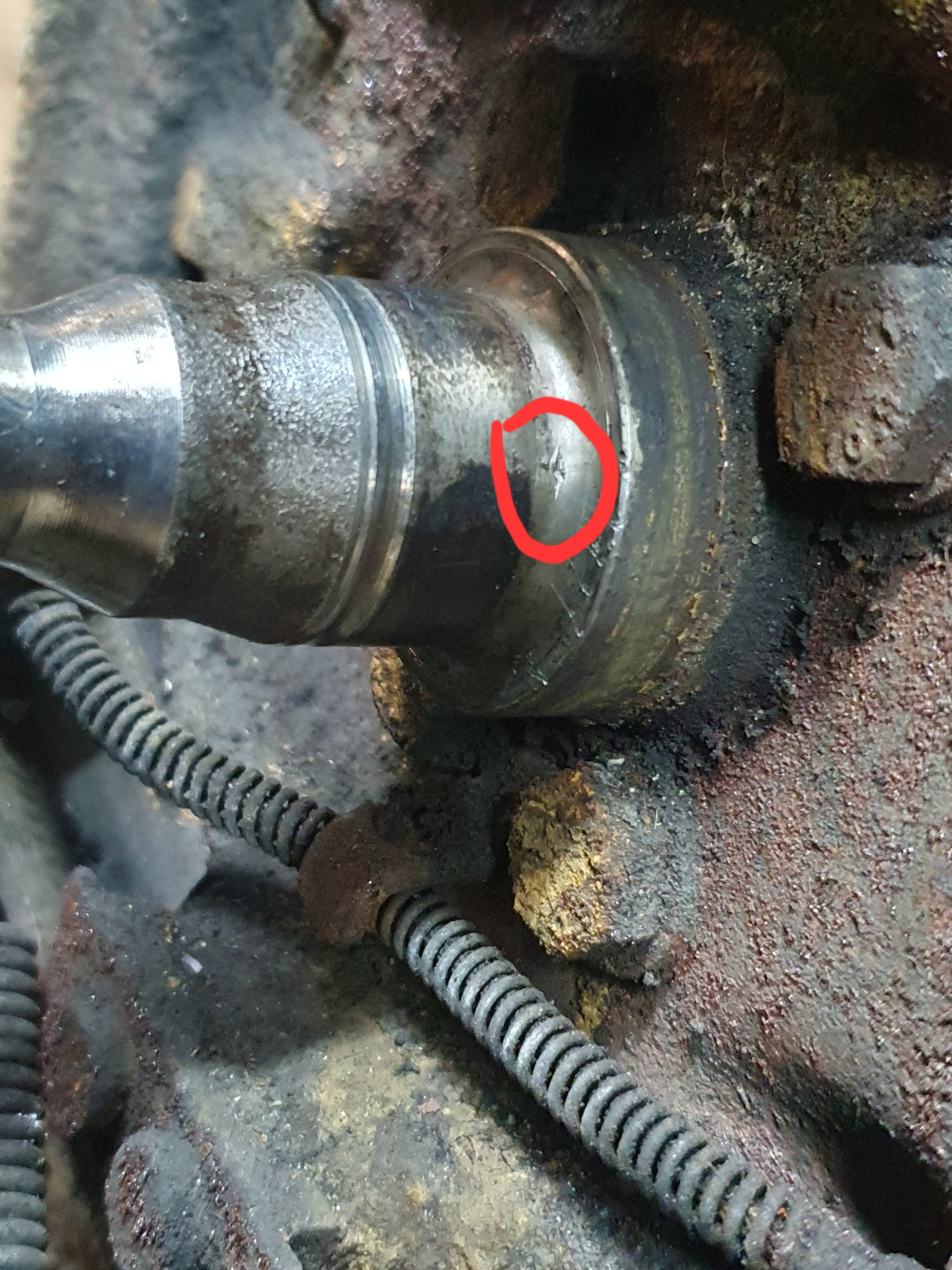

Причина преждевременного выхода подшипника из строя — след от зубила на цапфе, аккурат под сальником. На первом фото в смазке видно чёрные опилки от сальника. Значит нужно менять цапфу, иначе новый подшипник долго не протянет. Предыдущий подшипник умер аналогично, но тогда я всё свалил на низкое качество самого подшипника.
UPD. Ошибся, на фото выше сальник находится в другом месте. Но и там рабочая поверхность бугристая.
Потом сбил лося и новогодние праздники, подшипники ушли на второй план. Временный Patron исправно работал на износ.
Купил новый подшипник FAG 713 6102 30.
За месяц вода добралась до Patron'а, но подшипник не загудел.

Там вода из-за того, что нет защитного колпачка сальника.
Он практически у всех сгнивает
Колпачок 191 501 639 A устанавливался только на дисковые тормоза, но за наводку спасибо.
И на барабаны тоже шёл

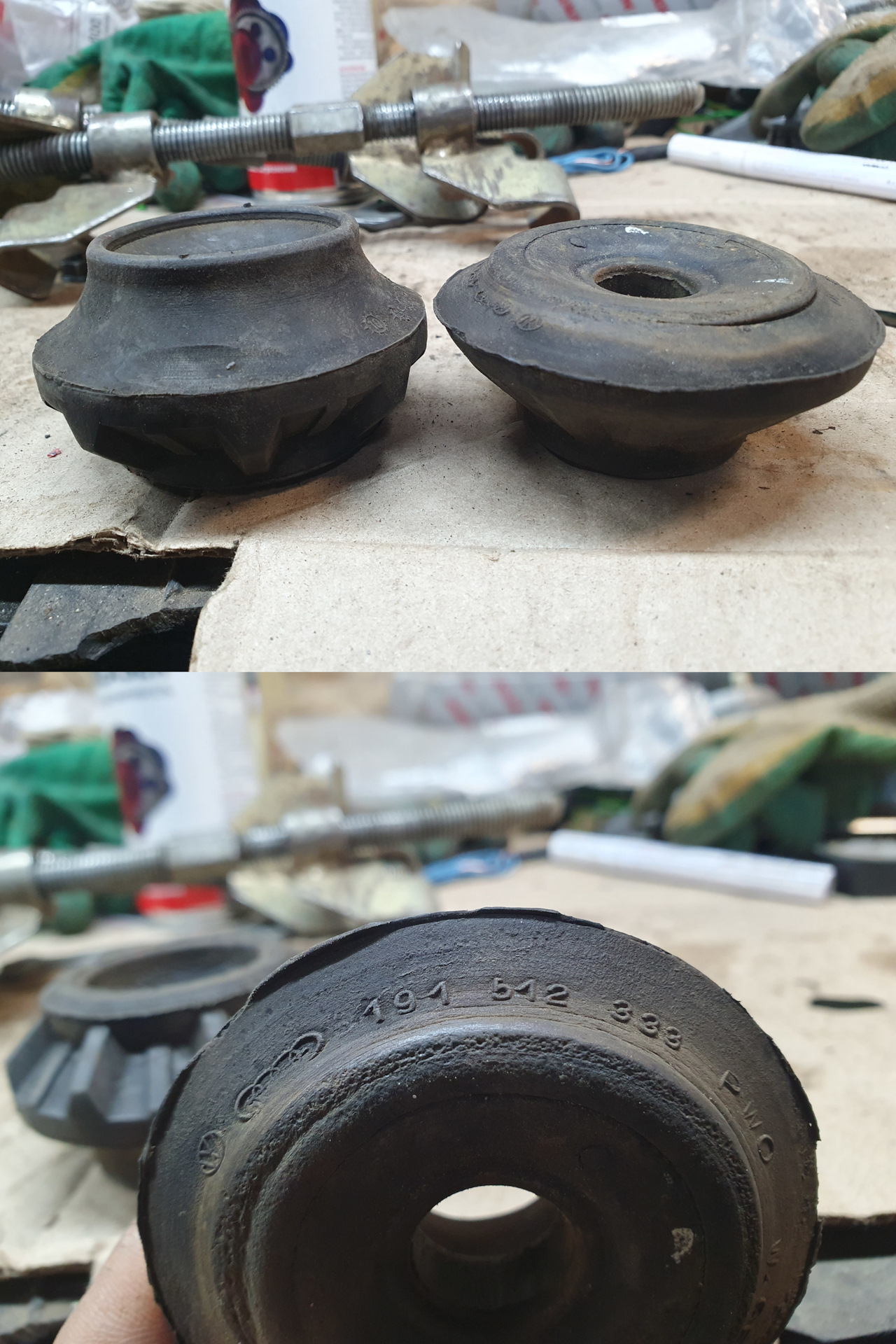

Вполне возможно. Тут на драйве встречаются записи о замене заводских расходников. Помню, кто-то выкрутил родные свечи зажигания с лого VW Audi. У кого-то покрышки из прошлого тысячелетия. У меня есть родная подушка задней подвески:
