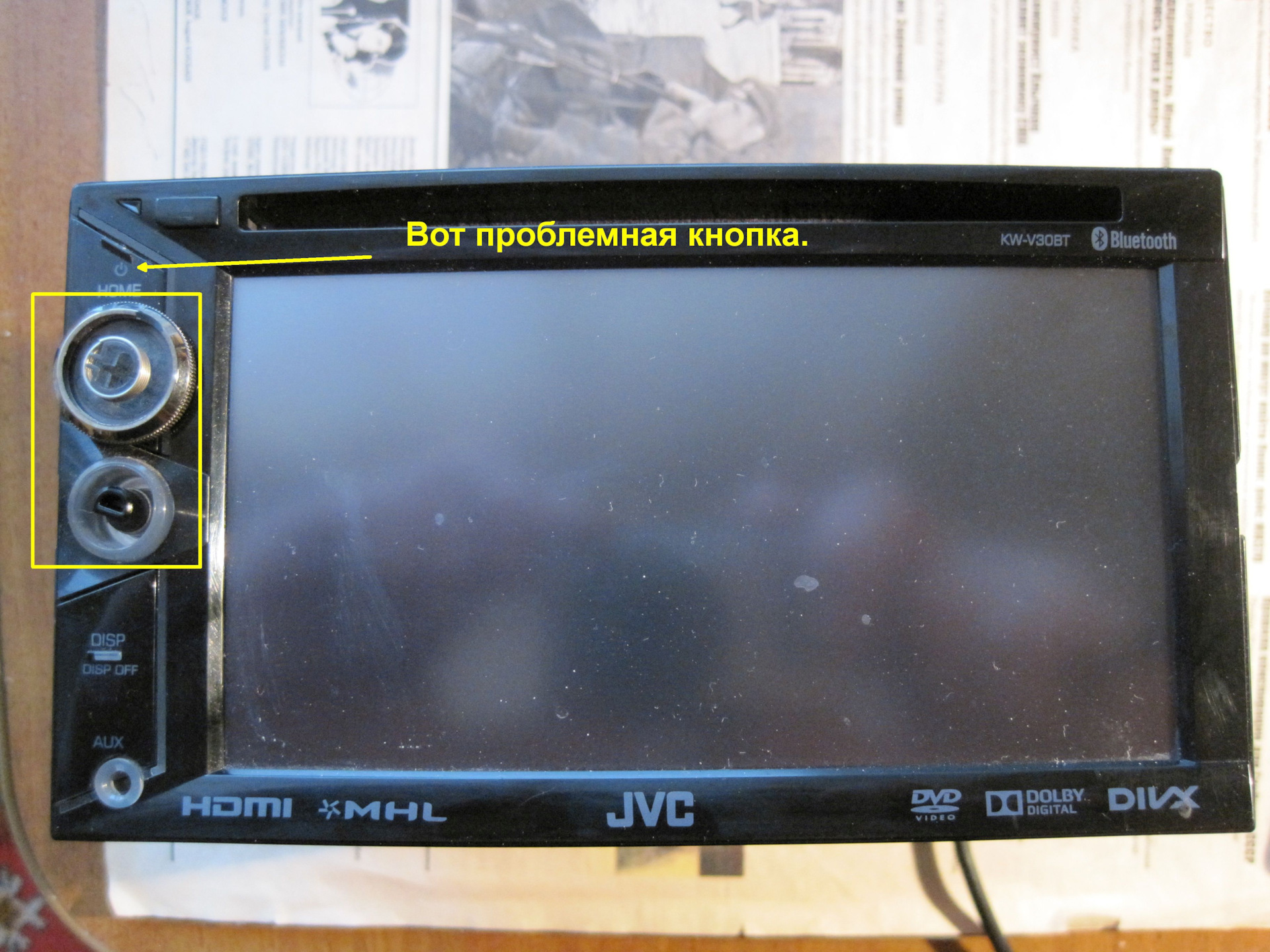

Что ещё. При эксплуатации в 99.9% используется только одна кнопка на передней панели — кнопка включения-отключения питания (POWER, она же HOME). Остальные кнопки почти вообще не используются. CD-DVD-привод вообще не используется.

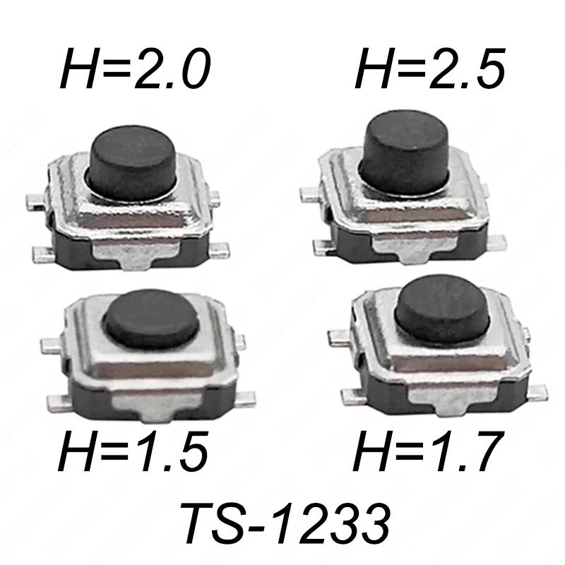

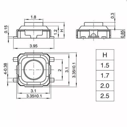

Я много гуглил по данной неисправности. К сожалению, схемы найти не смог. Видел только частично фрагмент схемы кнопок передней панели от какой-то JVC, где только почерпнул, что клавиатура включена не в матрицу, а используется резистивный делитель с подключением на АЦП микроконтроллера. Вроде всё указывает на залипание кнопки POWER/HOME. Но тогда бы после самоотключения в момент неработоспособности всей клавиатуры, она бы опять сама включилась? Ведь кнопка же залипла в нажатом состоянии? Ещё вообще не смог найти кнопки на замену — используются какие-то проприетарные. Заказал на Али нечто похожее (выяснил, что высота должна быть 2.5мм).

Как ни странно, но глюк потом пропал и почти 1.5 года я ездил без проблем. Началось всё опять осенью 2025-го. Вся та же симптоматика, но намного печальнее. Магнитолу практически невозможно было включить кнопкой, а даже если это получалось, то после включения не работала ни одна кнопка, включая энкодер. Что бы кнопки и энкодер заработали, приходилось легонько постукивать по кнопке POWER/HOME, при этом магнитола могла вырубиться. И так несколько раз. Это ещё раз подтвердило неисправность кнопки.

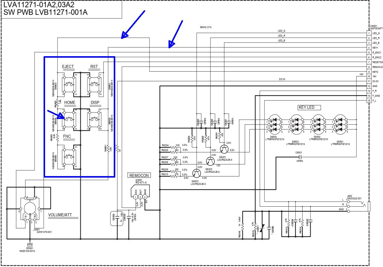

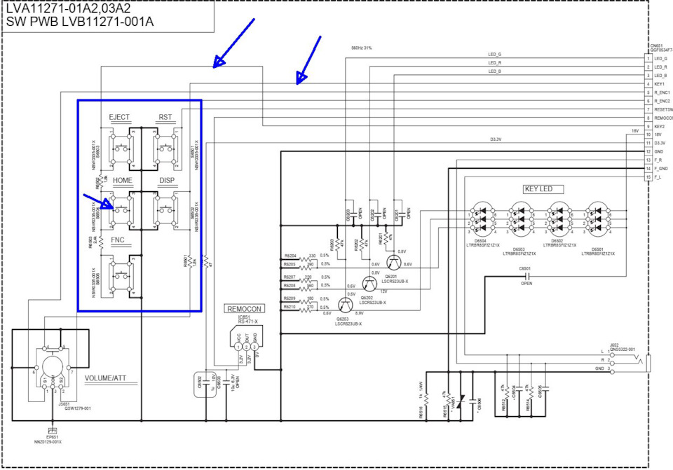

В данной магнитоле, как, впрочем, и во многих других, кнопки управления (включая энкодер) включены не в привычную двумерную матрицу, а представляют из себя подключаемый делитель напряжения, выходные линии которого идут на вход (входы) АЦП (Аналого Цифровой Преобразователь, он же ADC) микроконтроллера, который измеряет напряжение на этих входах, и по заранее составленной таблице контрольных напряжений (включая допуск "окна" срабатывания) определяет, какая именно клавиша нажата.
Ниже схема платы с кнопками и энкодером передней панели для KW-V30BT (только 25.01.2026 удалось найти Service Manual). Кнопка POWER/HOME коротит одну из линий опроса (KEY1, к примеру) на корпус. Т.е. если она нажата или копка из-за плохого контакта мембраны внутри не выдаёт при нажатии сопротивление близкое к 0 Ом (КЗ), то микроконтроллер, согласно своей программе ужЕ не будет реагировать на другие нажатые кнопки, что и вызывало полный отказ всей клавиатуры, включая энкодер. А при плохом контакте внутри кнопки (сопротивление больше 0 Ом и выходит за пределы "окна" срабатывания для всех остальных кнопок на этой линии), программа вообще не может понять, что происходит с клавиатурой.
Подходящую кнопку искал очень долго. Нашёл полный аналог на Али. Брать нужно с высотой 2.5мм.

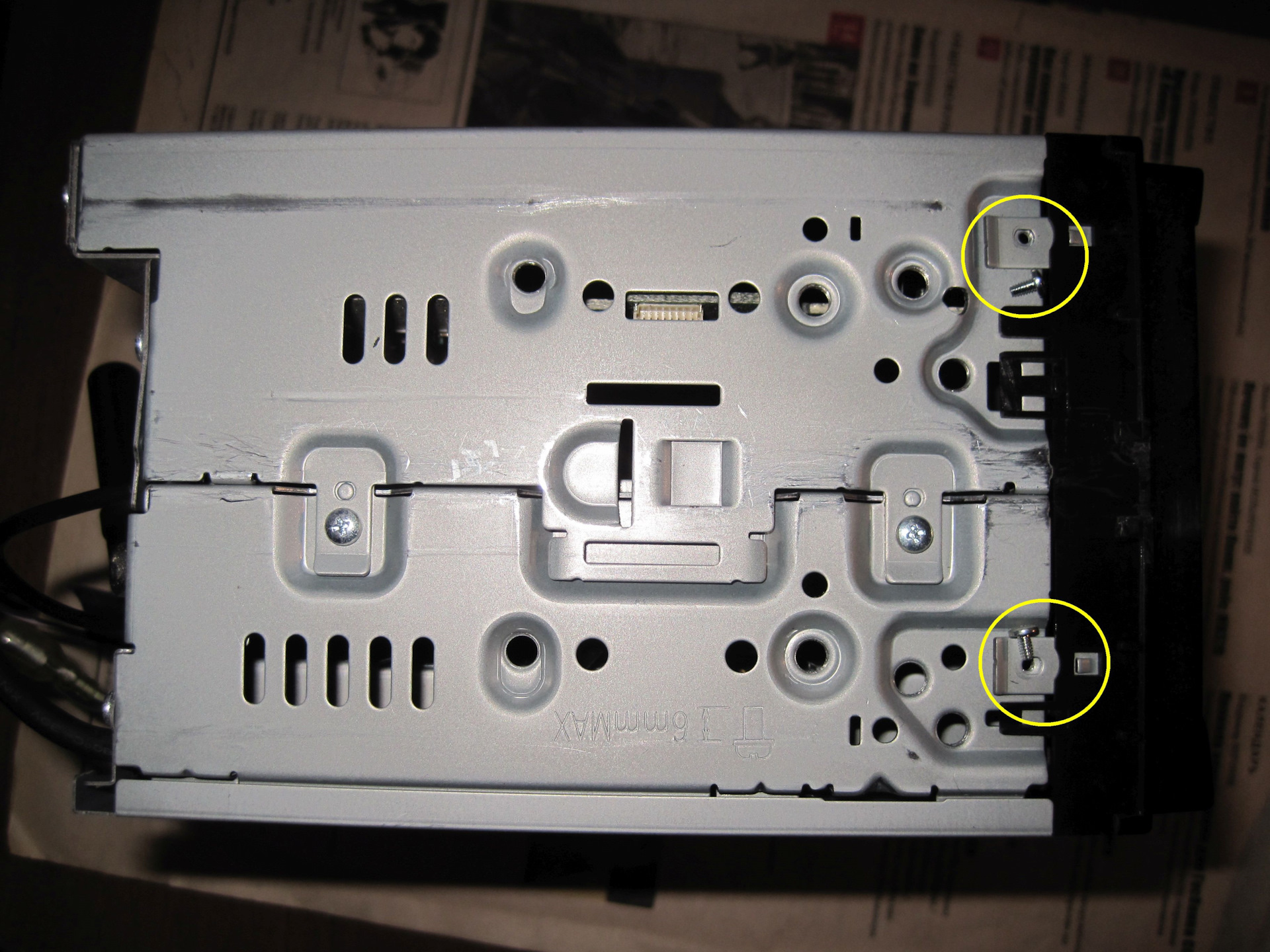

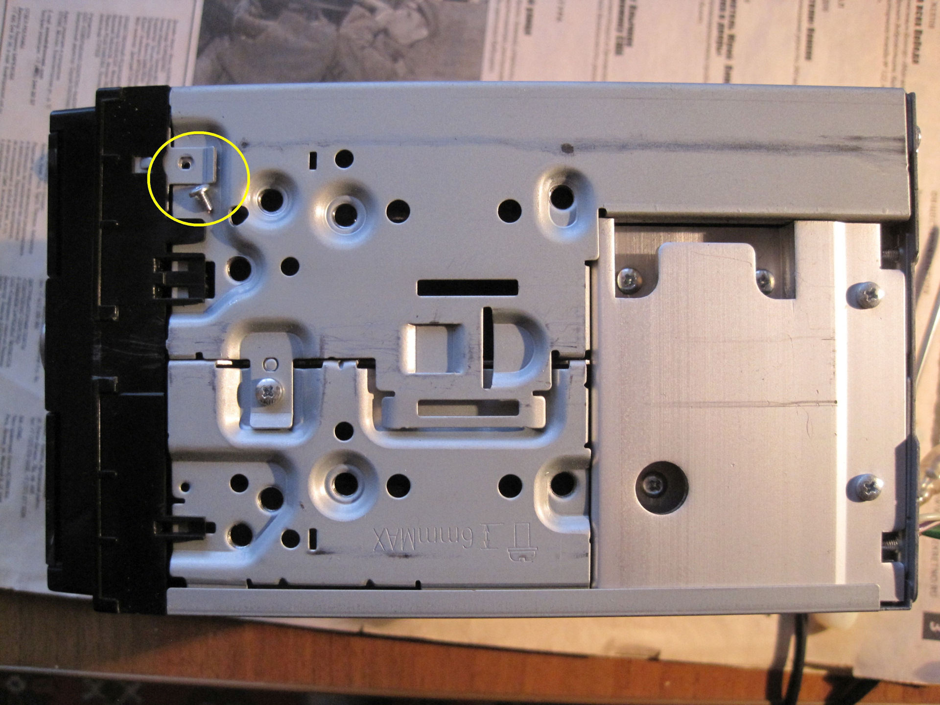

С одного бока передней панели откручиваем два винта.
С другого бока всего один винт.
С передней панели снимаем на себя ручку энкодера.

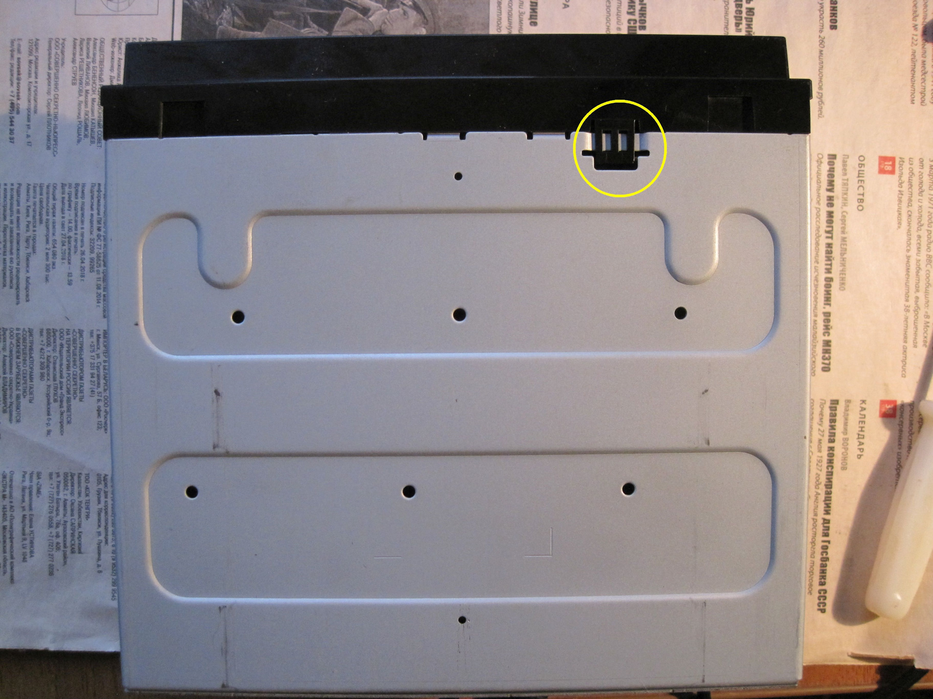

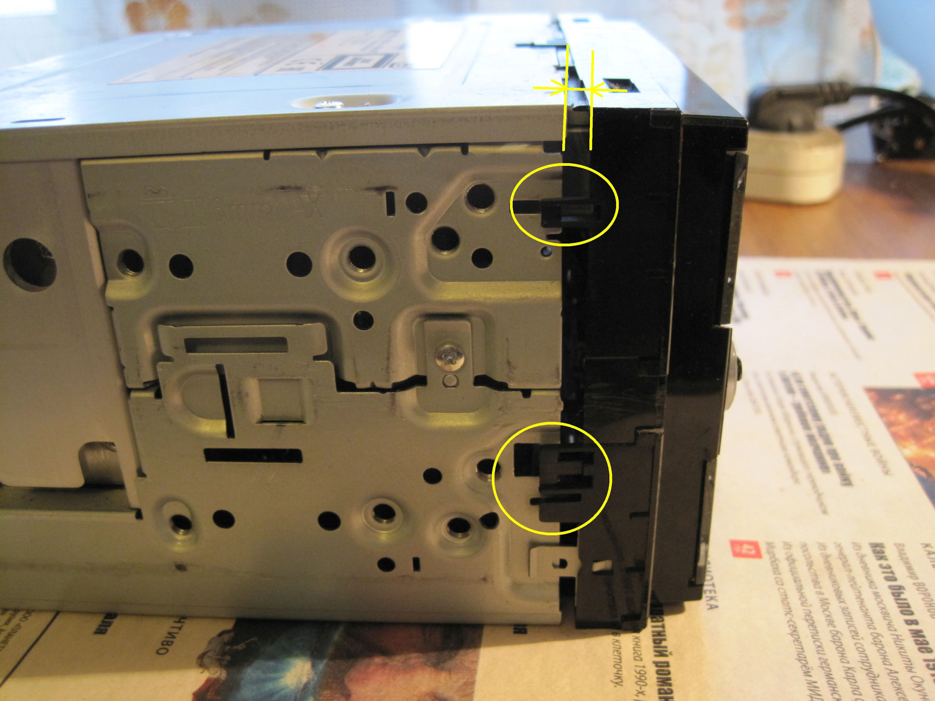

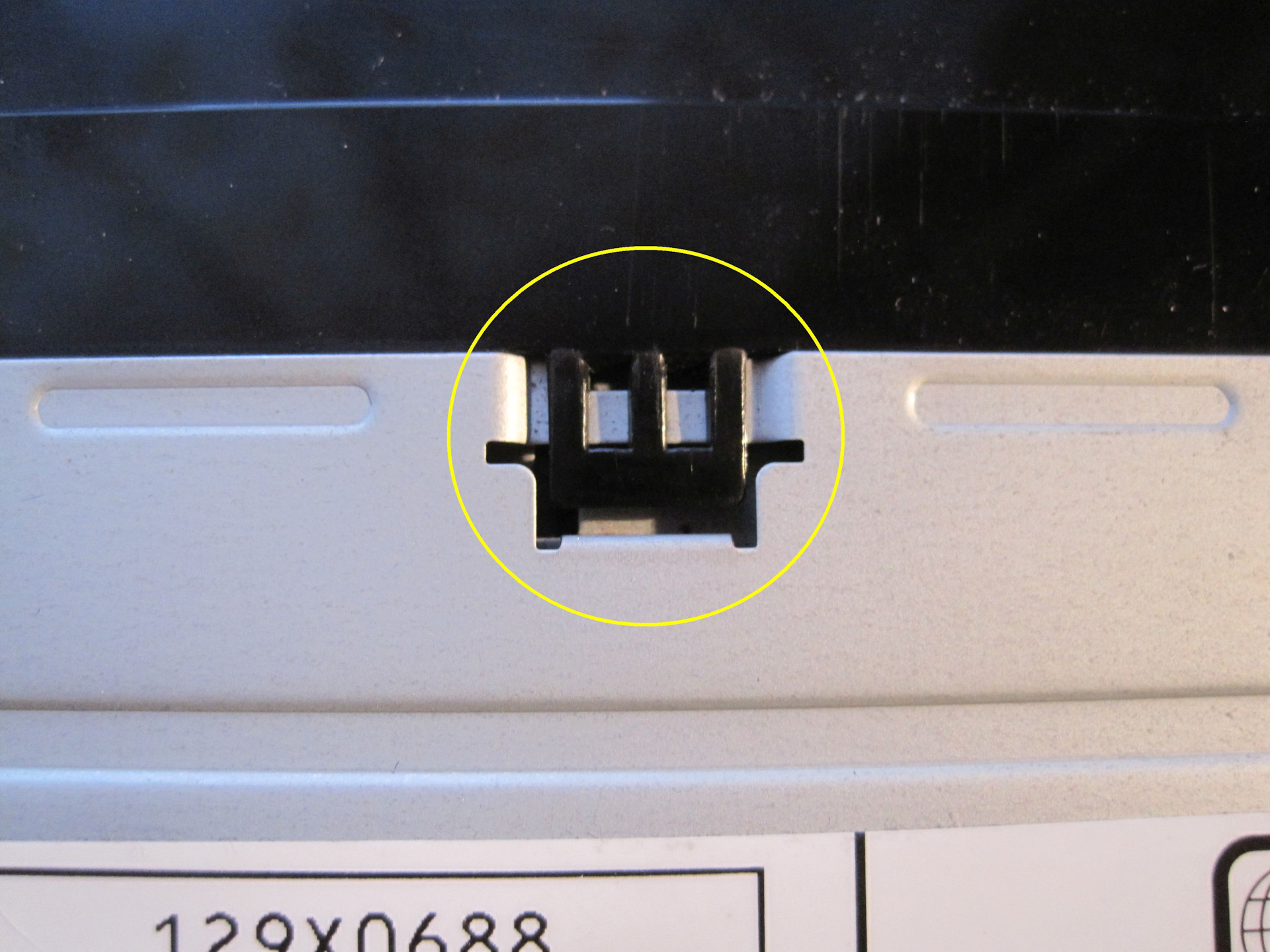

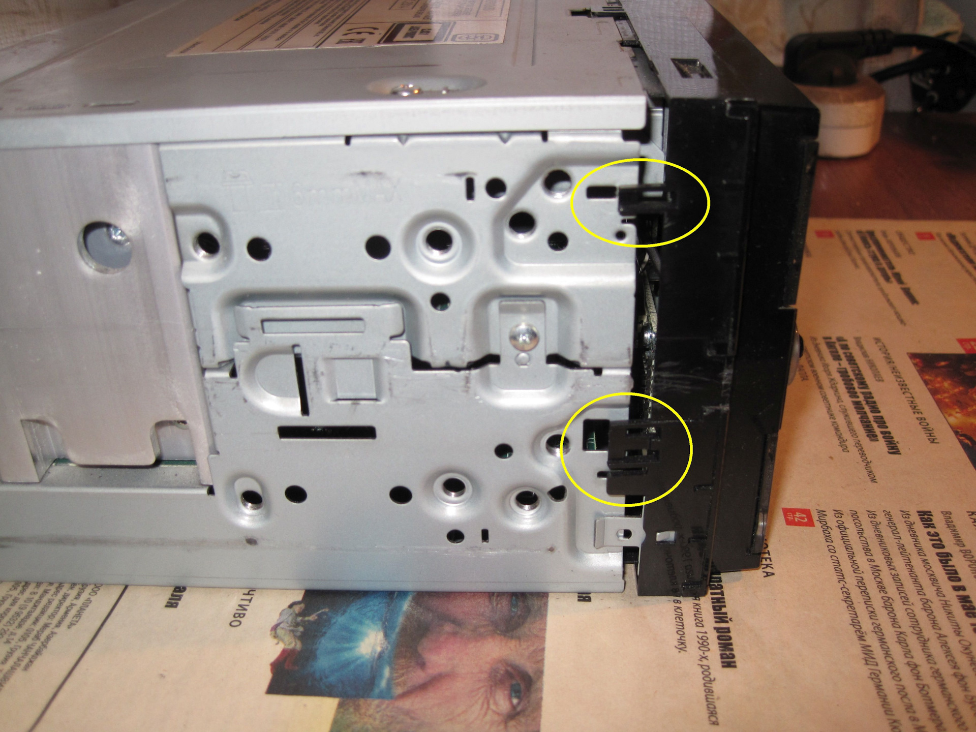

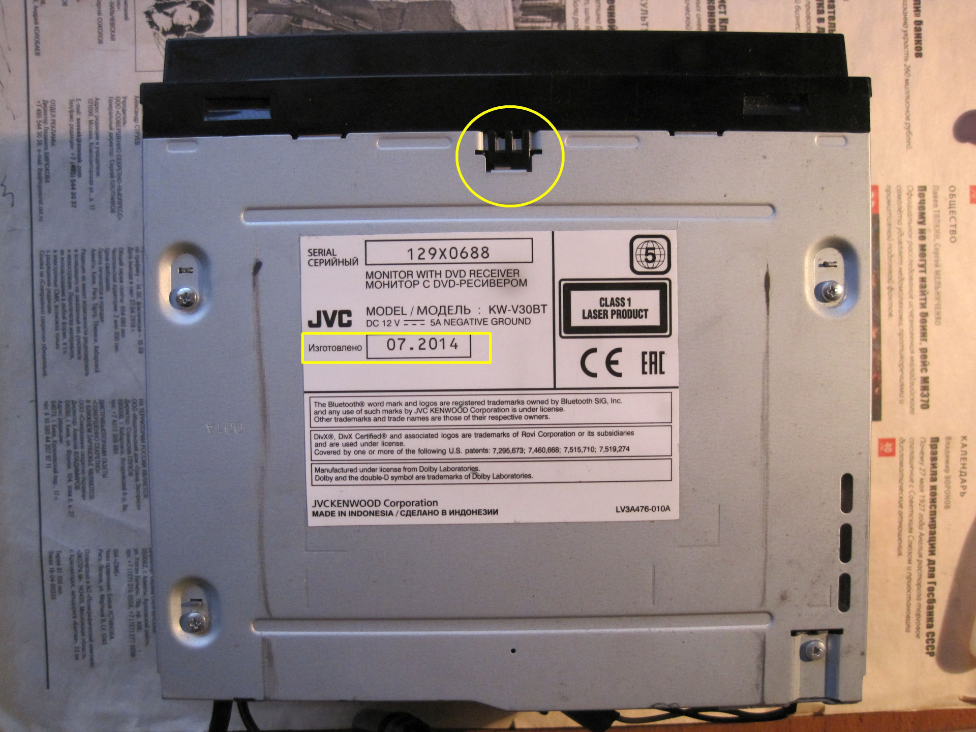

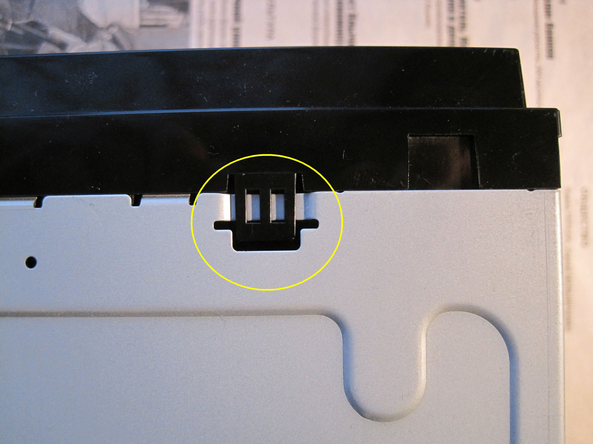

Далее защёлки. Поддеваем очень аккуратно шлицевой отвёрткой и одновременно оттягиваем панель на вынимание.
Защёлка снизу.
Защёлка сверху.
Далее две защёлки с одного бока. Передняя панель уже отходит…
И две защёлки с другого бока.

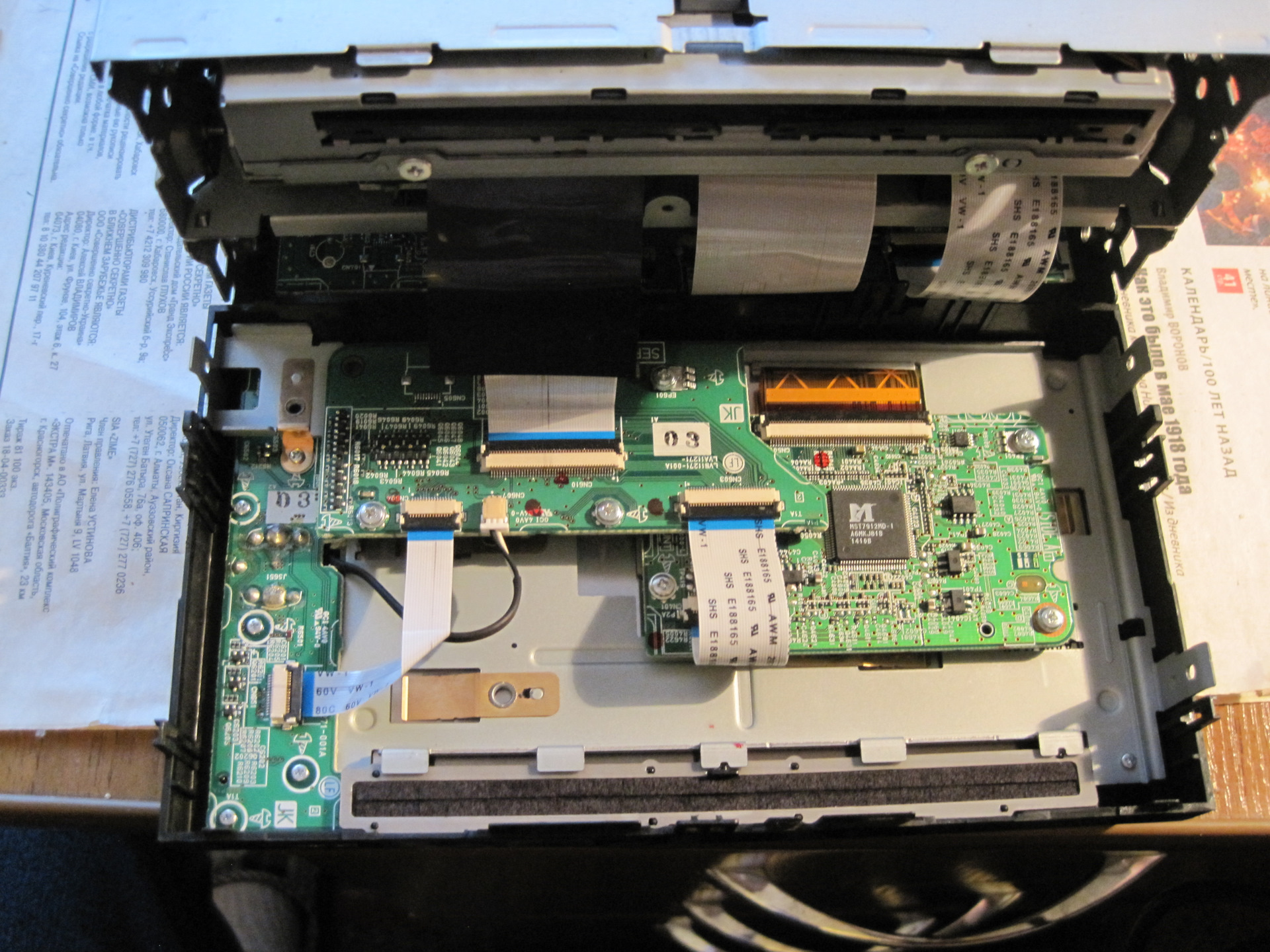

Откидываем панель вниз.

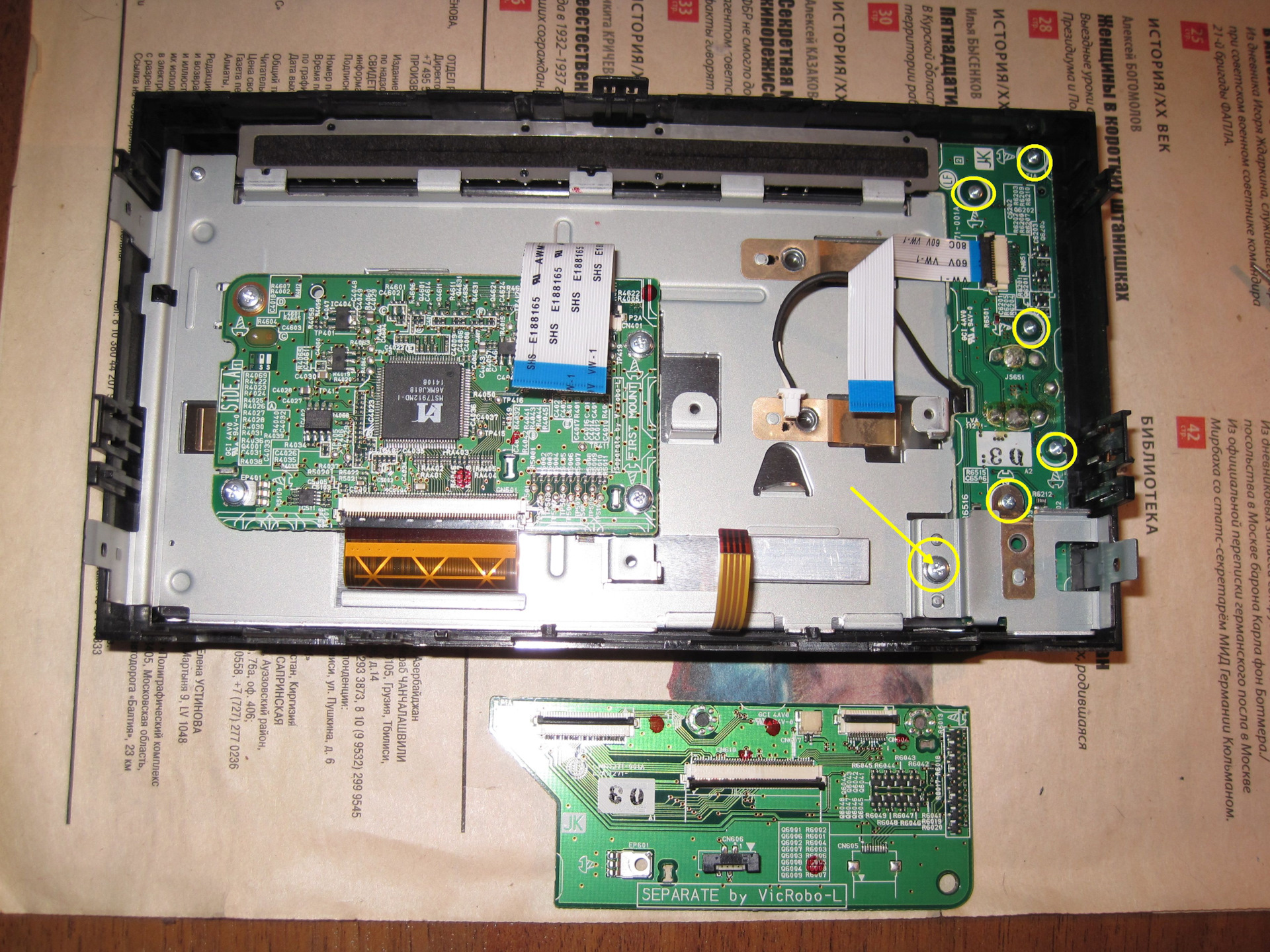

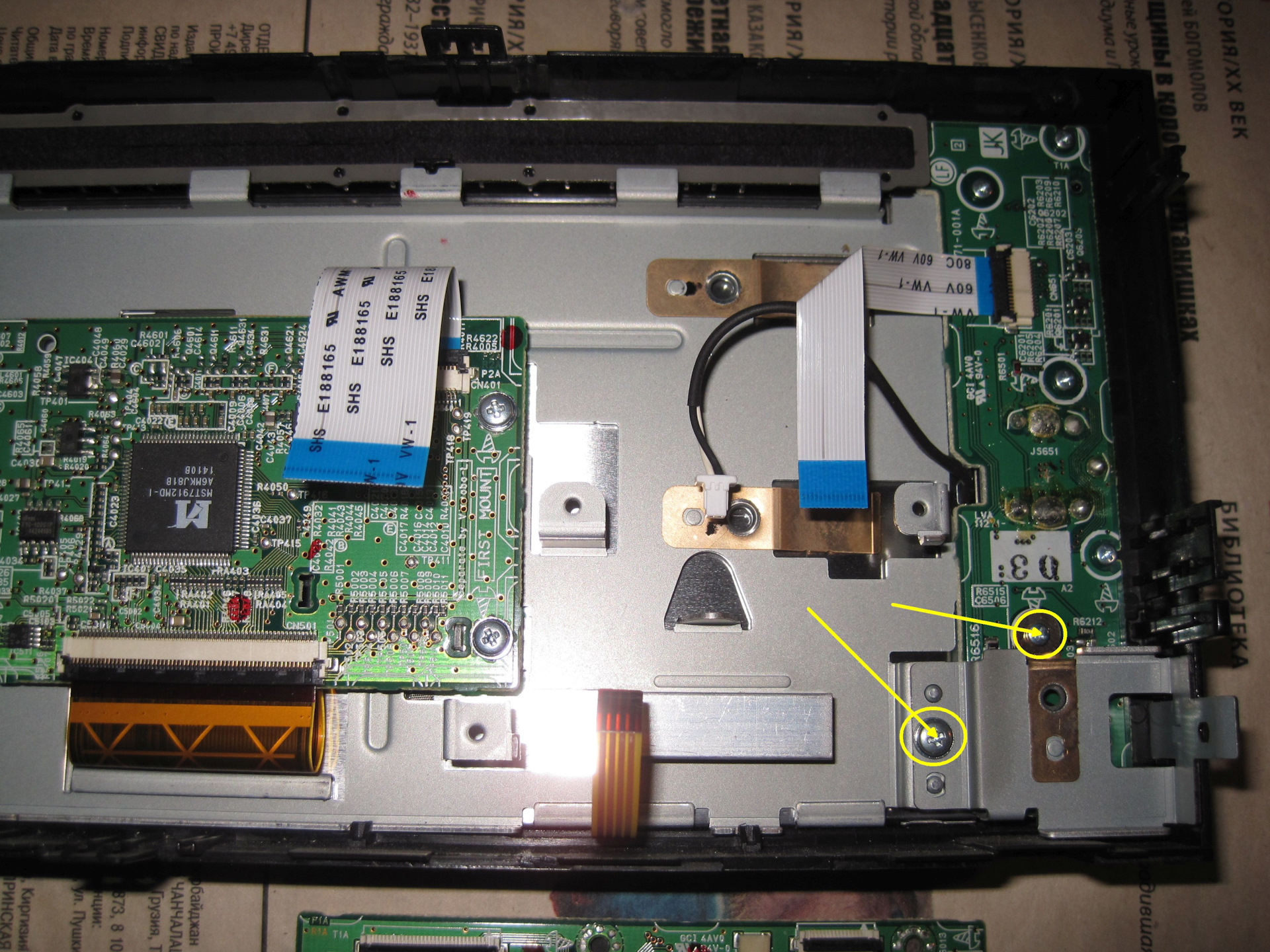

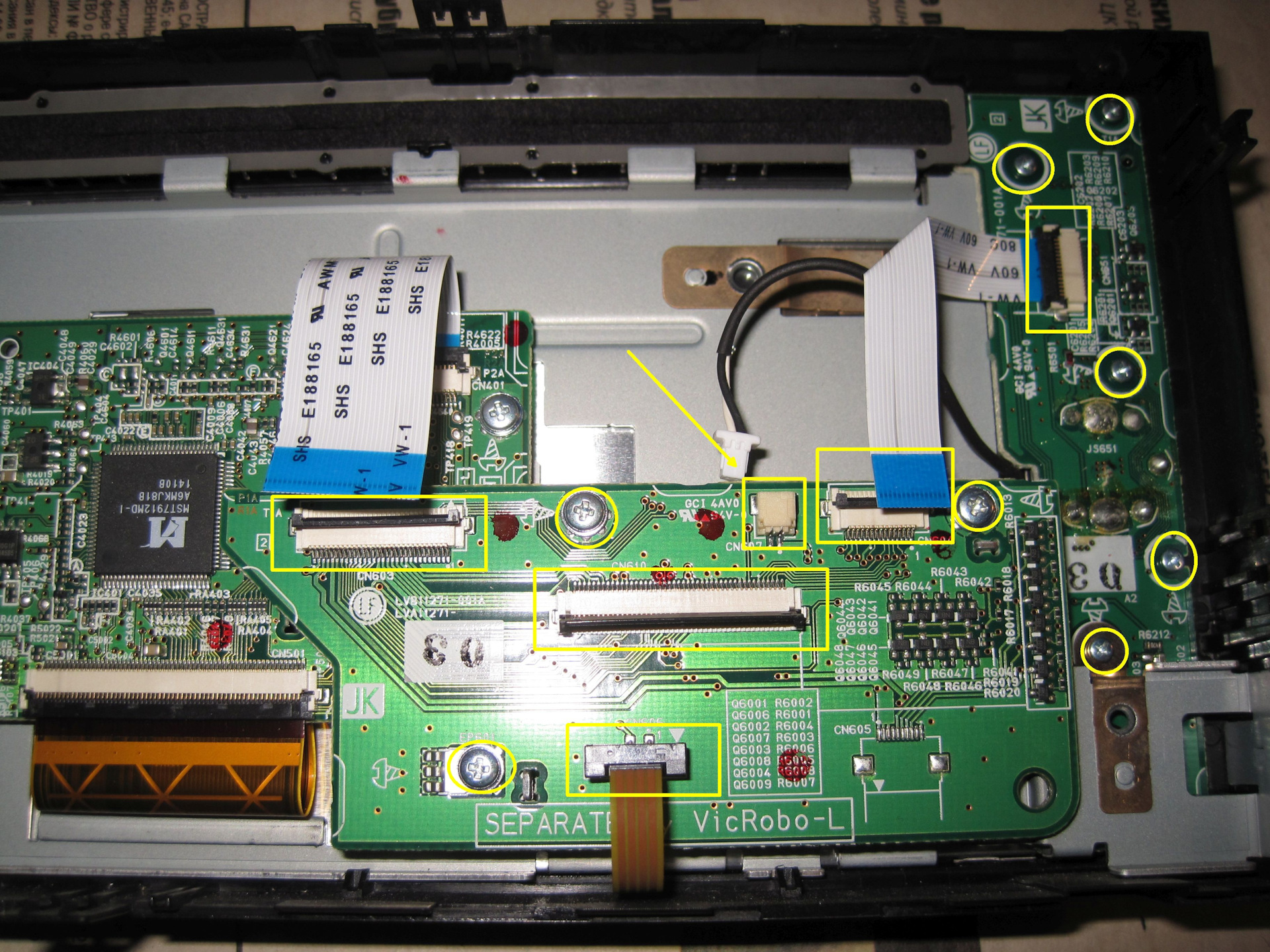

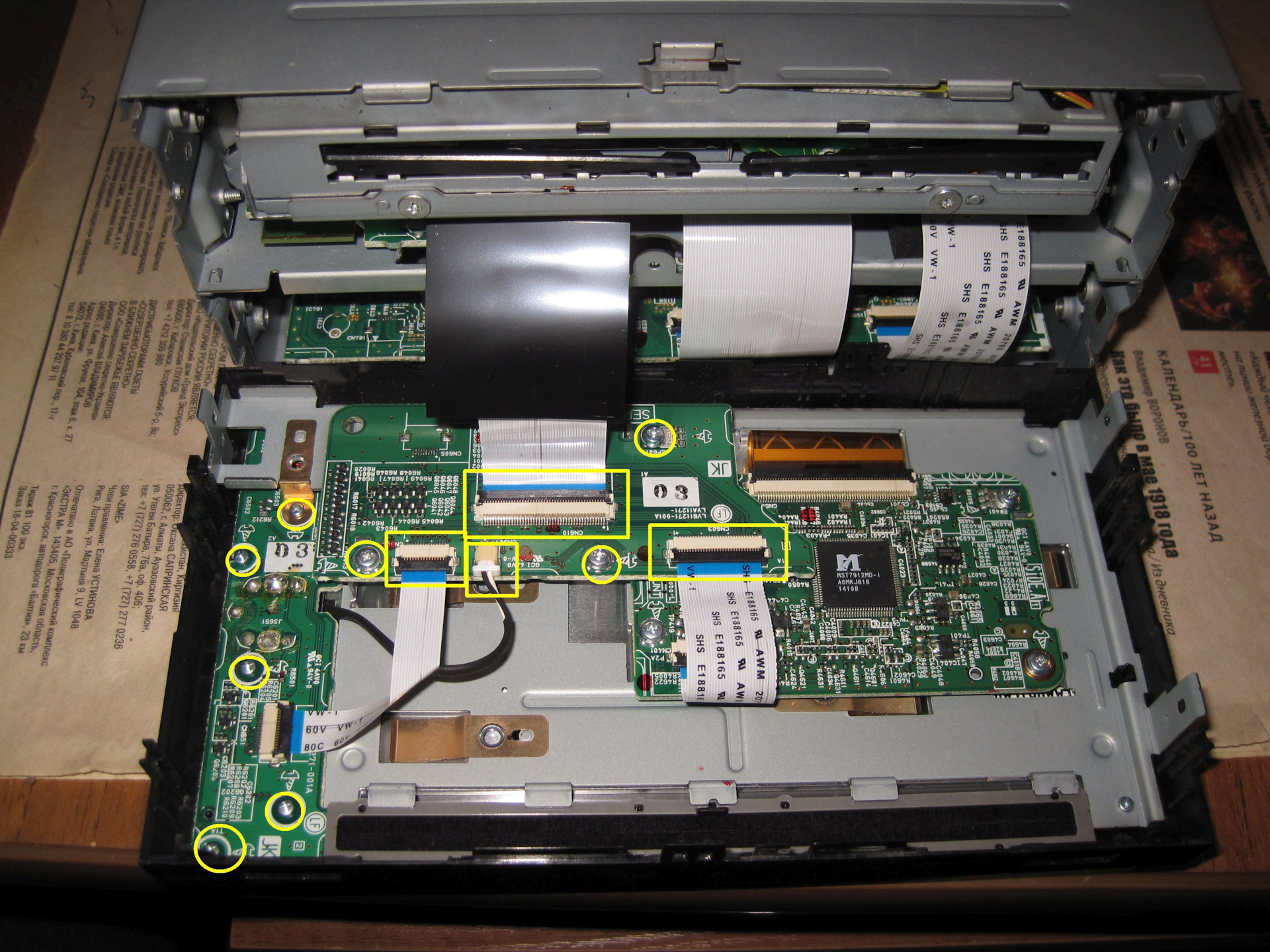

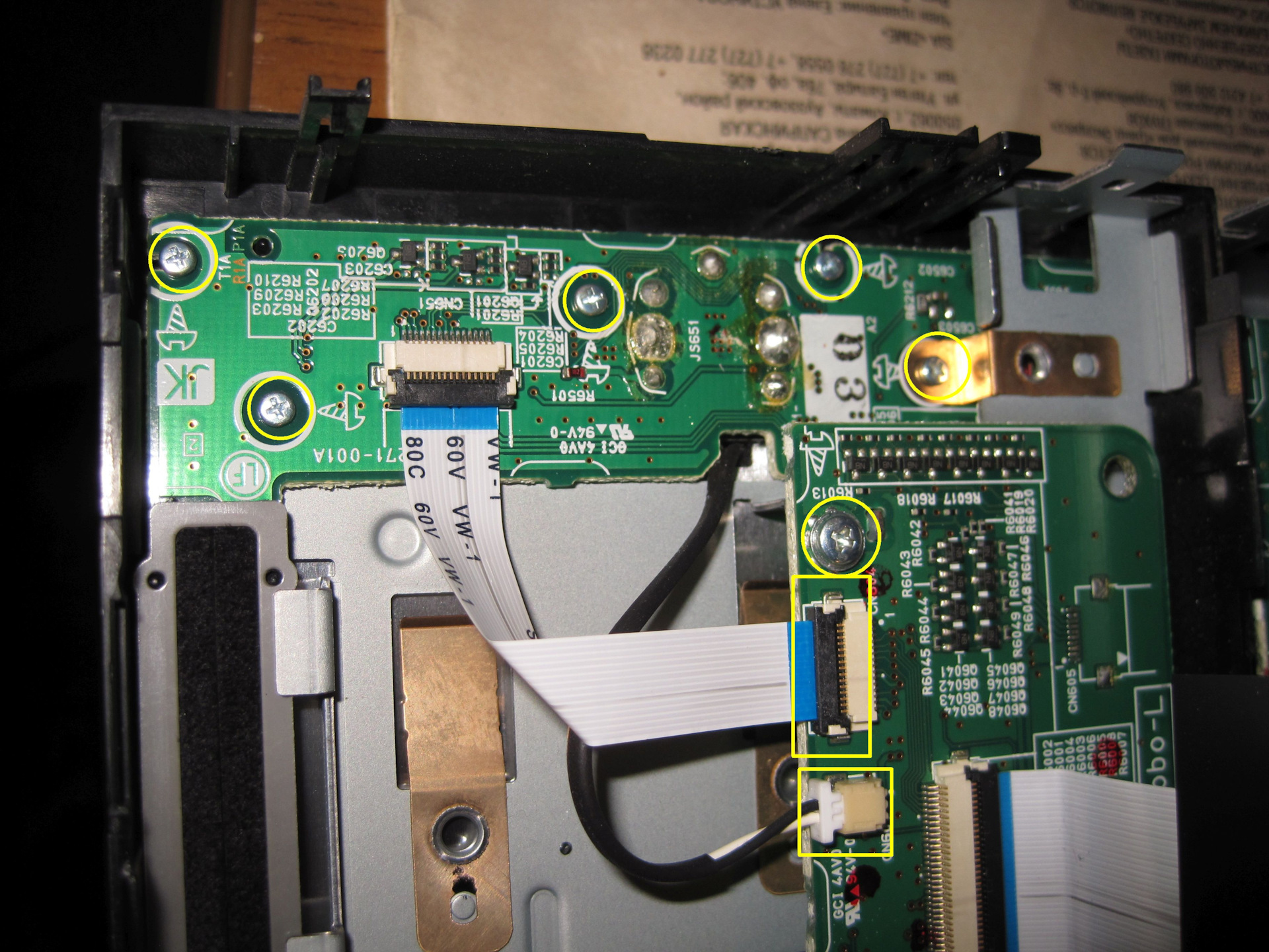

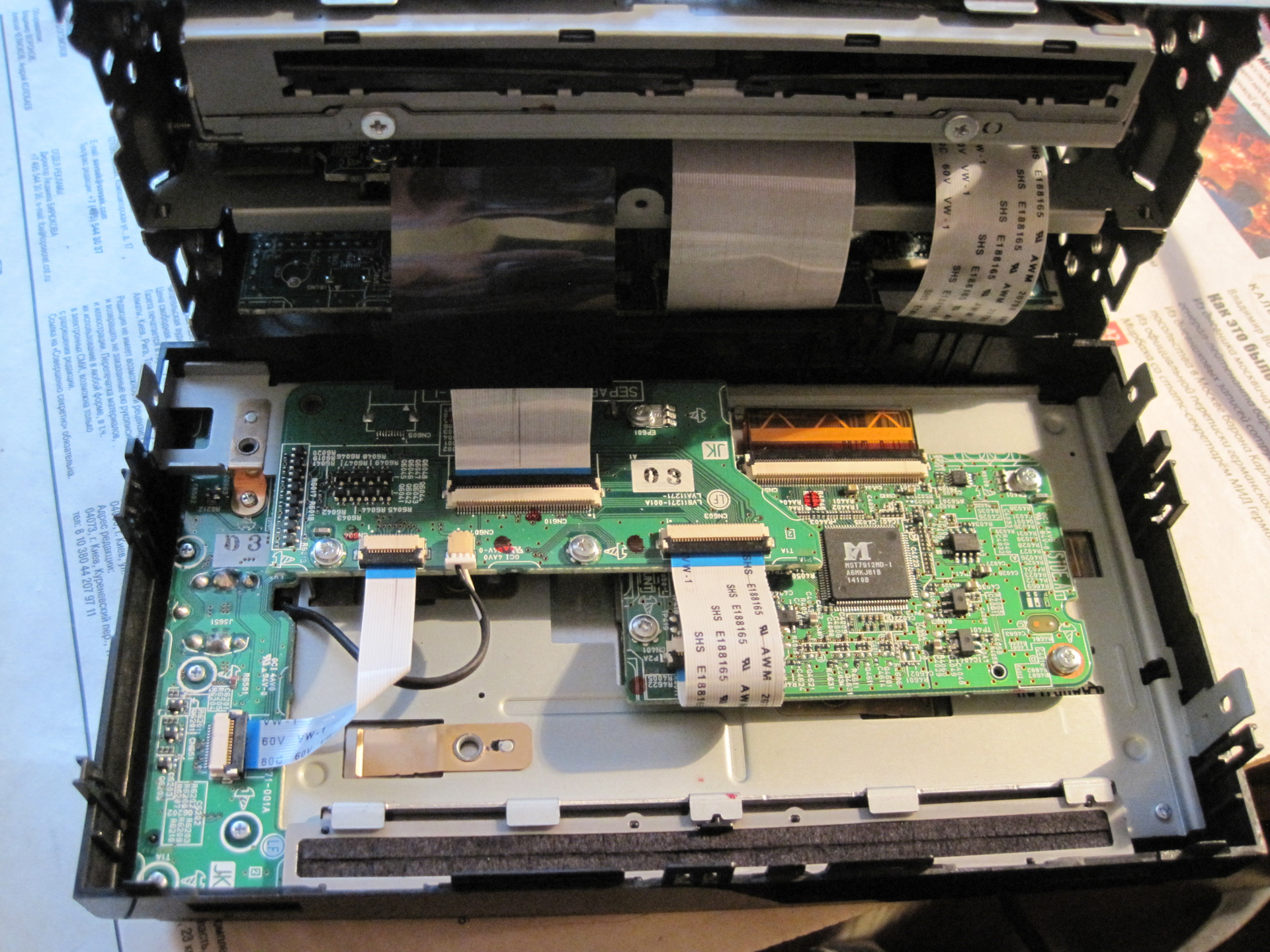

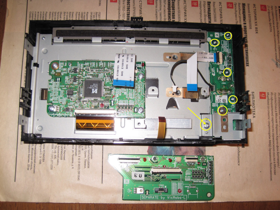

Жёлтым помечено что открутить и отстегнуть.

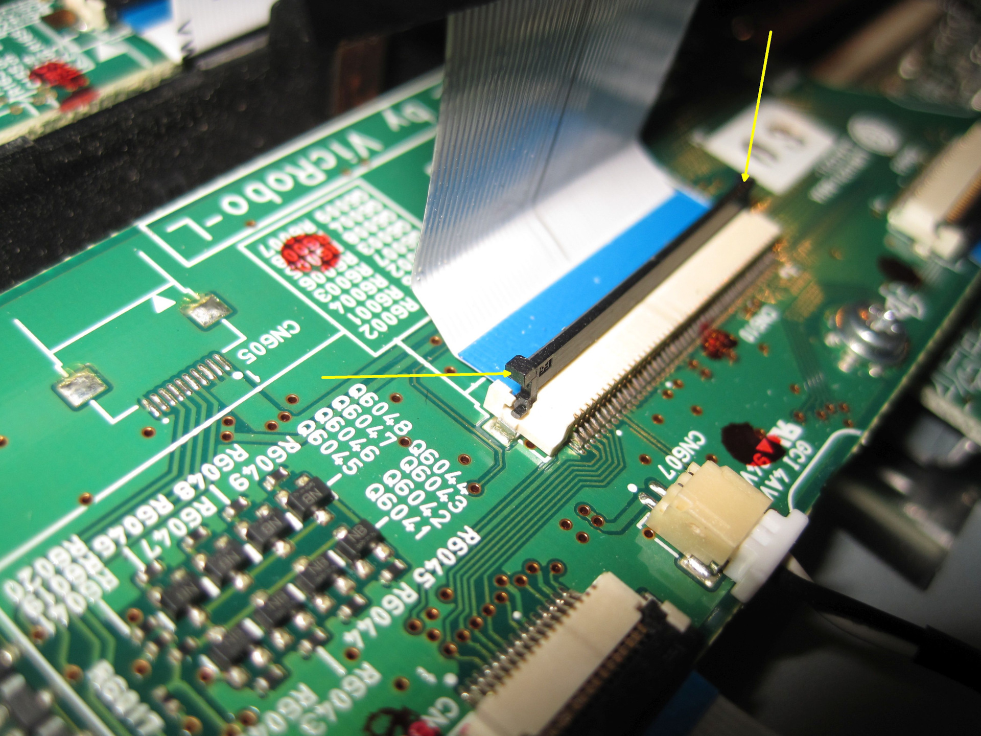

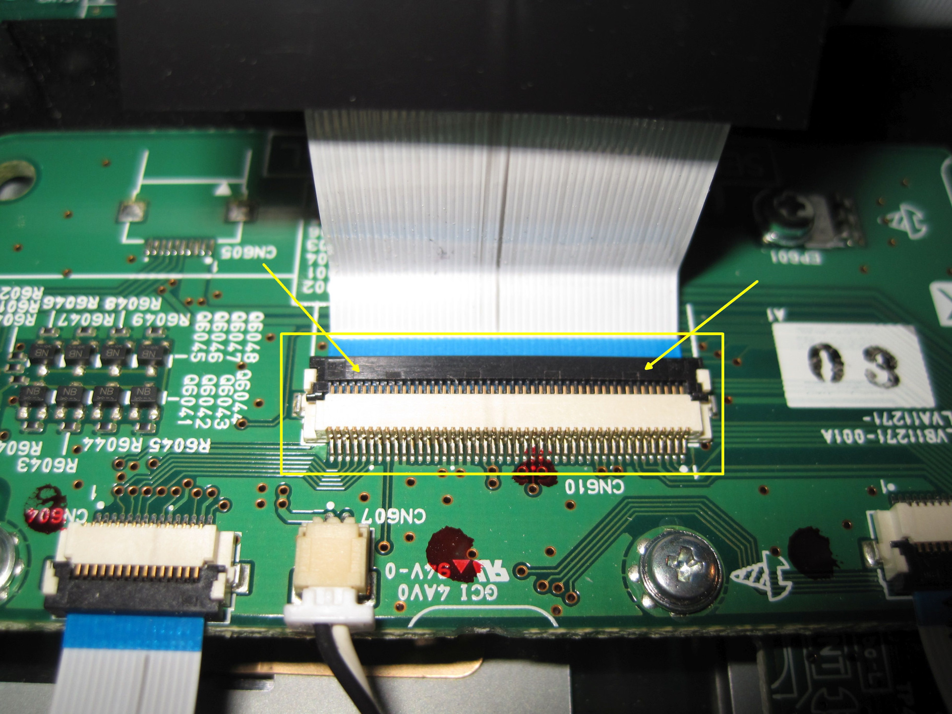

Первым делом отстёгиваем основной шлейф.
Для этого очень аккуратно поддеваем вверх защёлку фиксатора шлейфа и открываем её.
Теперь надо отстегнуть ещё один более мелкий шлейф (там такая же защёлка, как и на большом шлейфе) и вытащить разъём подсветки дисплея (разъём с 2-мя проводами).
Вытаскиваем слева шлейф чуть большего размера (там тоже откидывающийся фиксатор). Внизу вынимаем шлейф тачскрина (коричневый, на 4 контакта, защёлку нужно потянуть вверх).
Ну вот, все разъёмы отсоединены, винты откручены и мешающая плата снята.

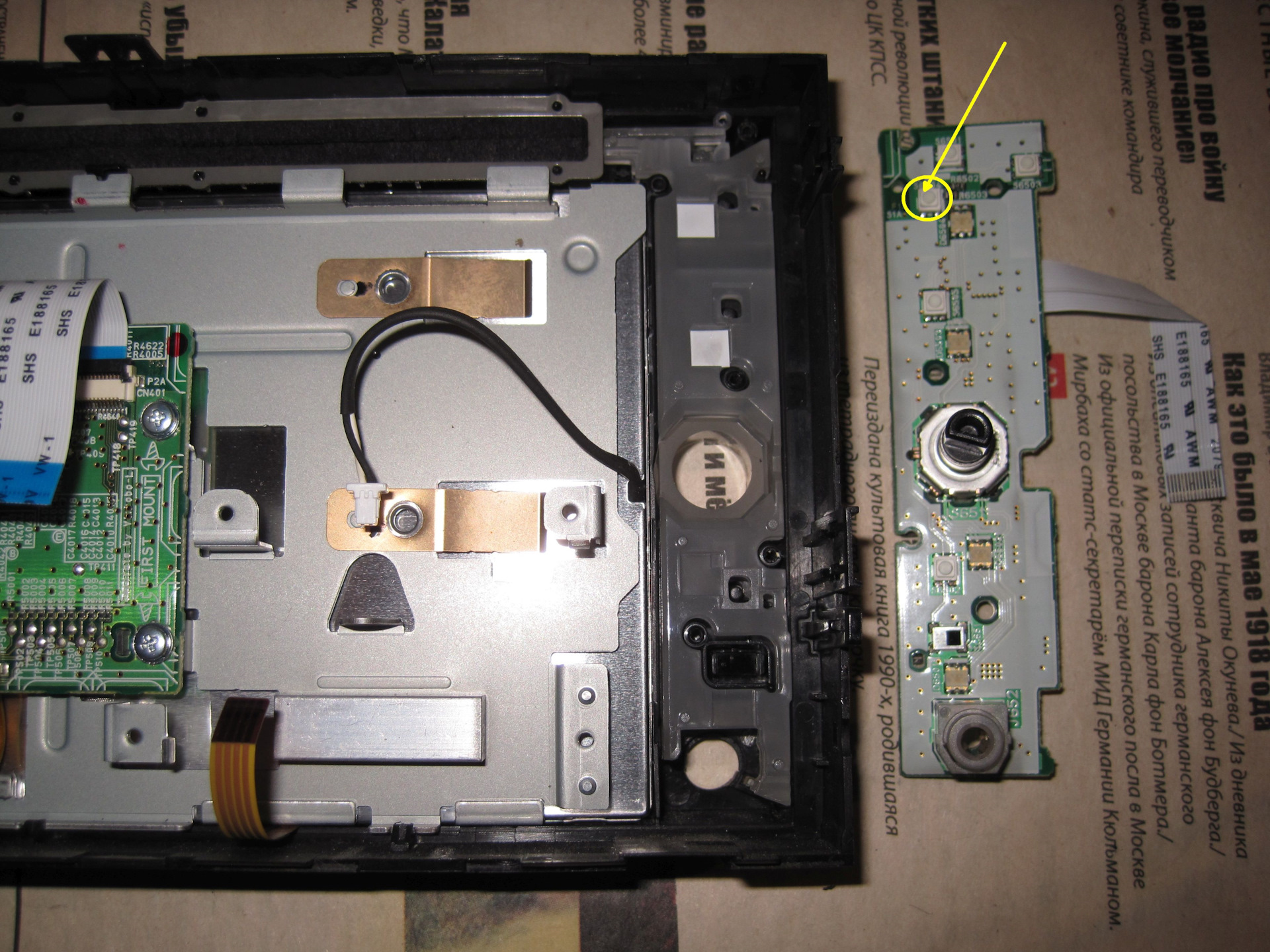

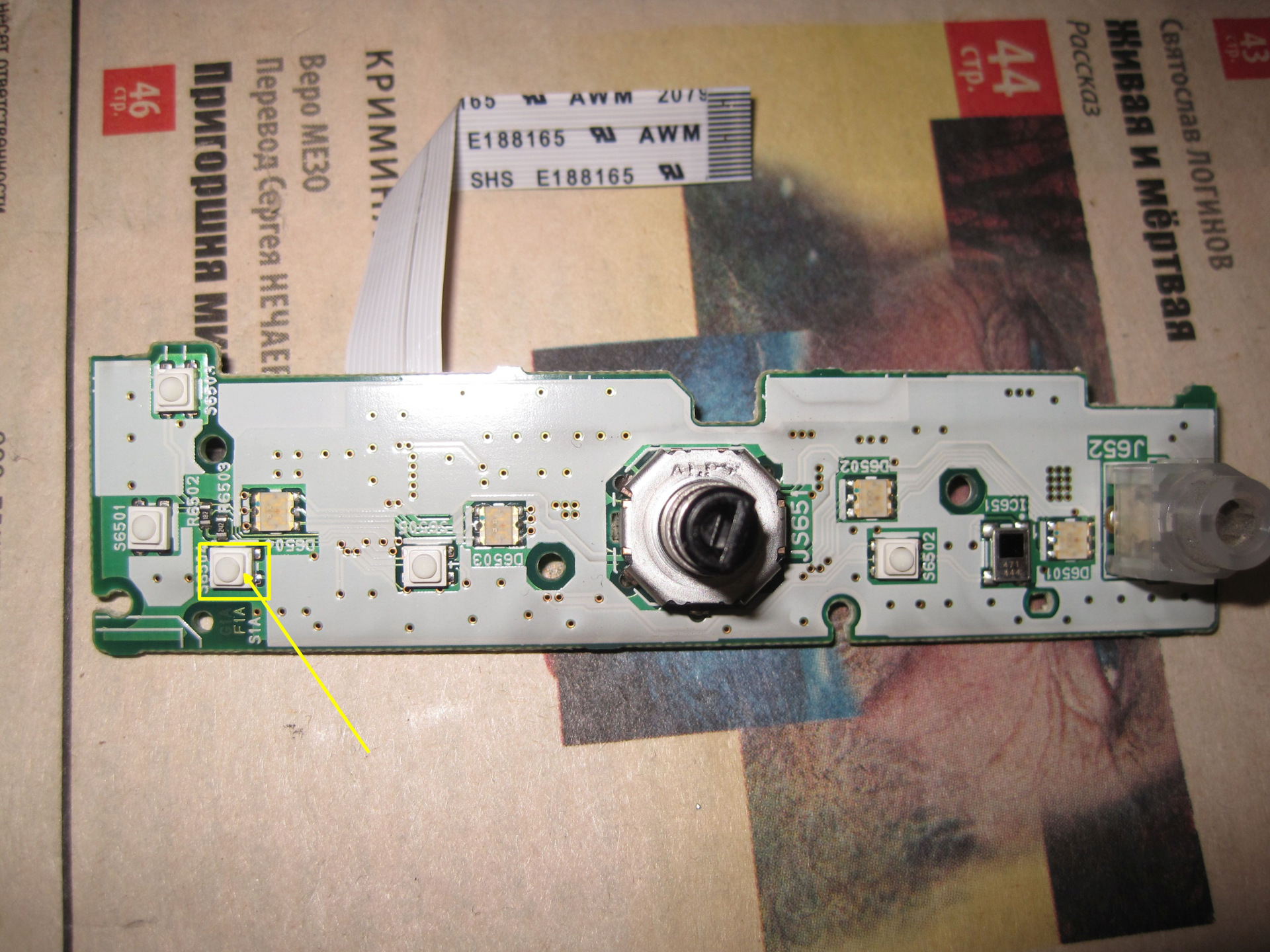

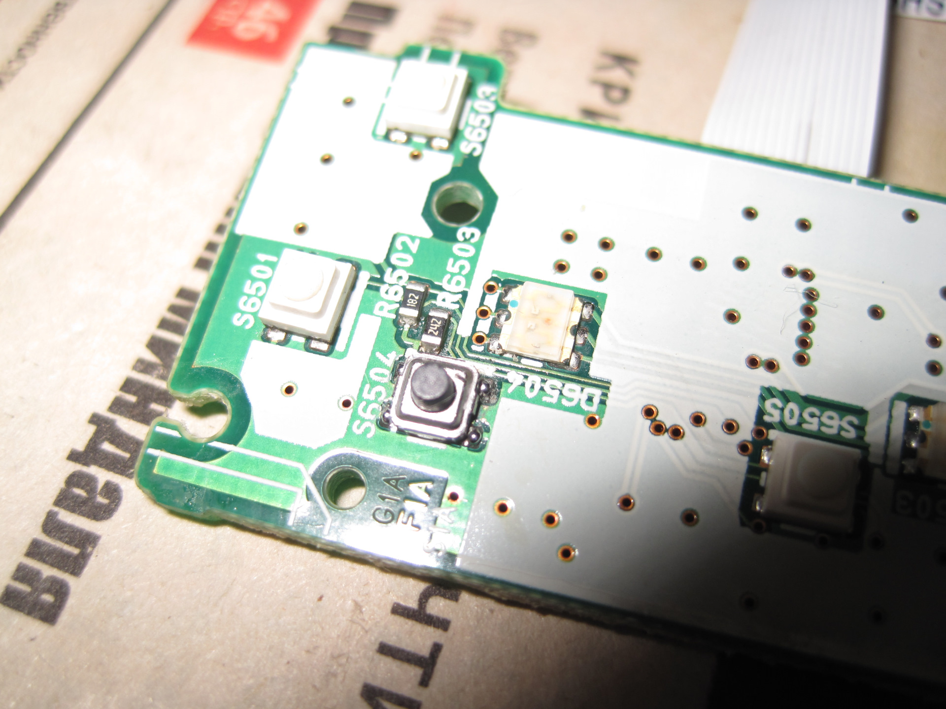

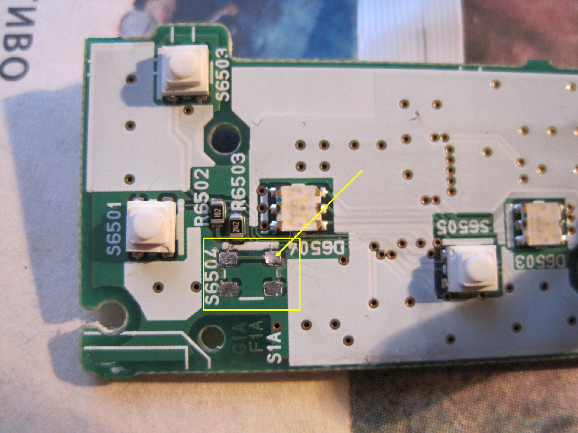

Теперь нужно снять плату с кнопками, которая справа.
Для этого сперва нужно снять металлический кронштейн на двух винтах.

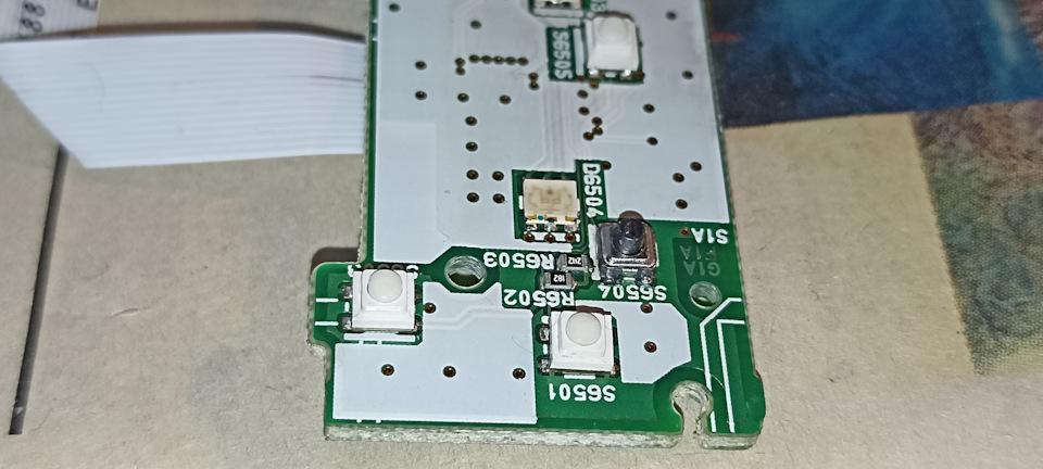

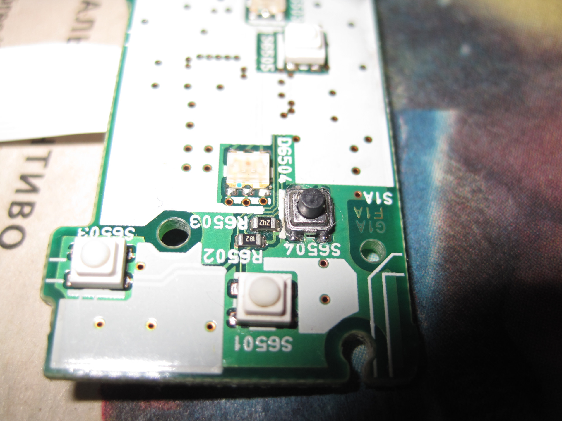

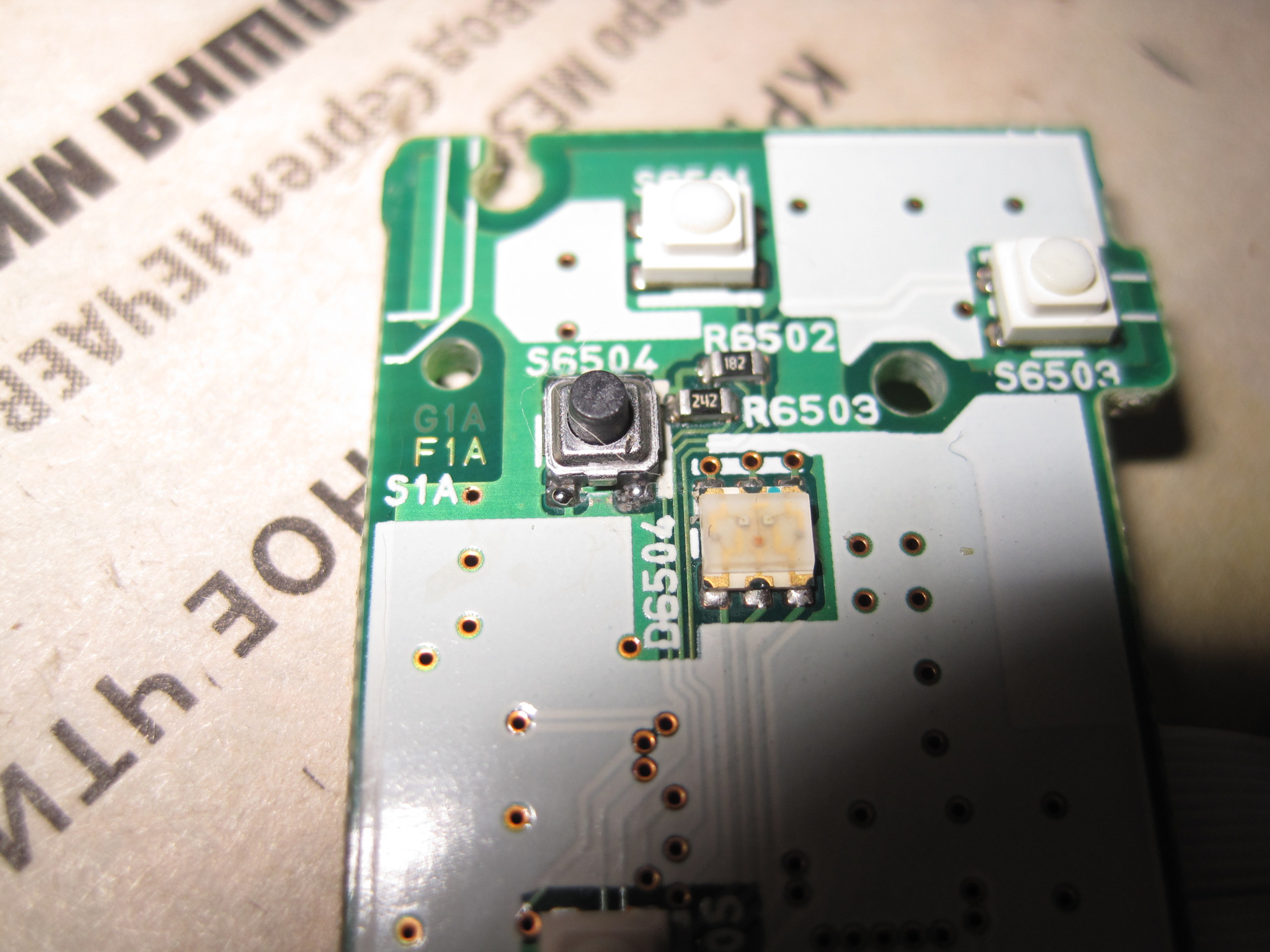

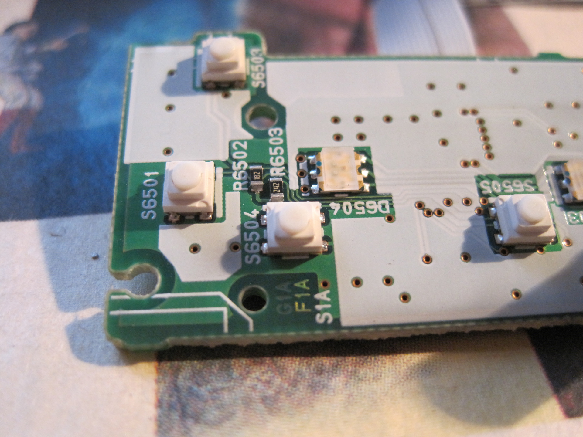

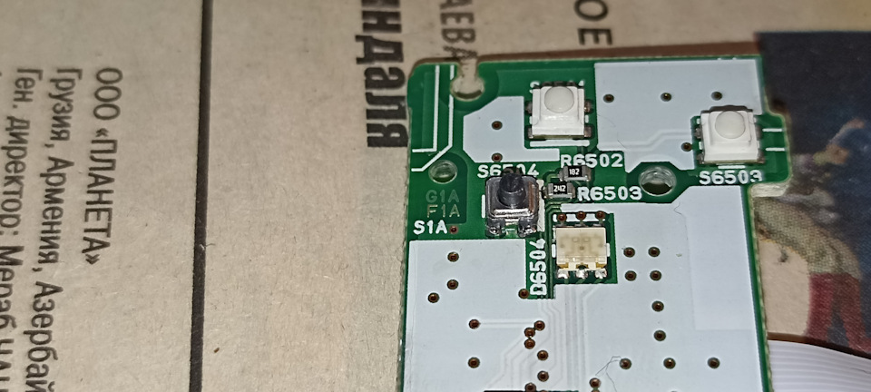

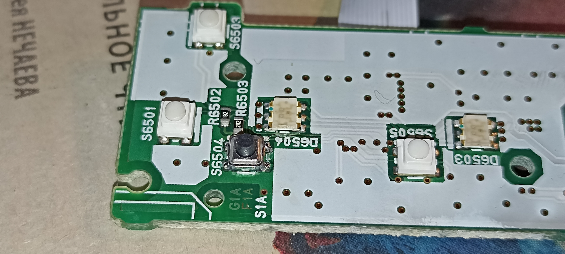

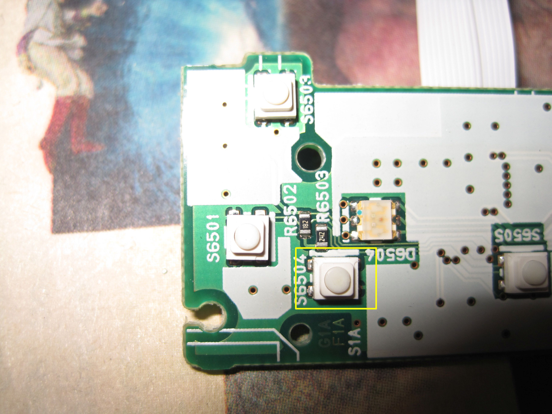

А затем и саму плату (её удерживают саморезы). Стрелкой указана наша проблемная кнопка POWER/HOME, которую будем менять.

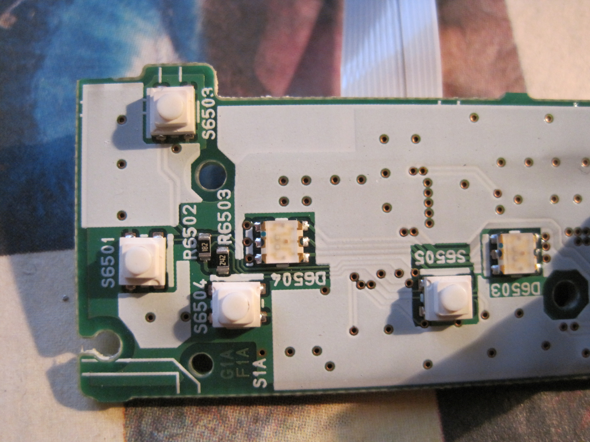

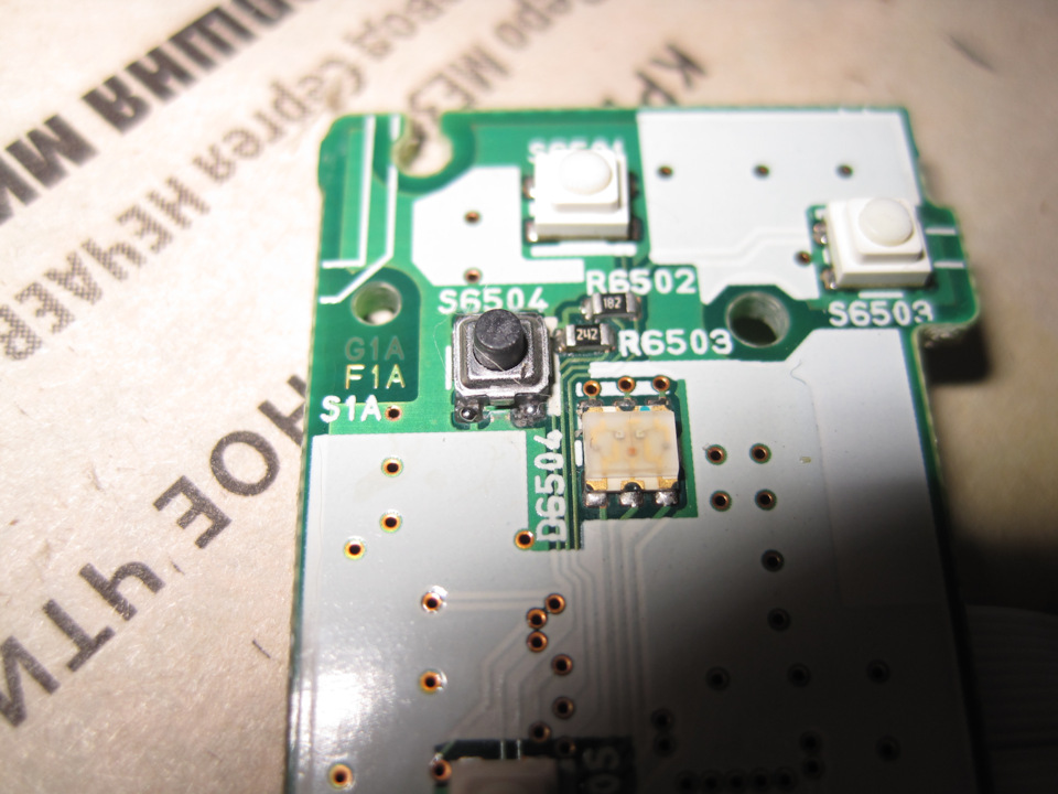

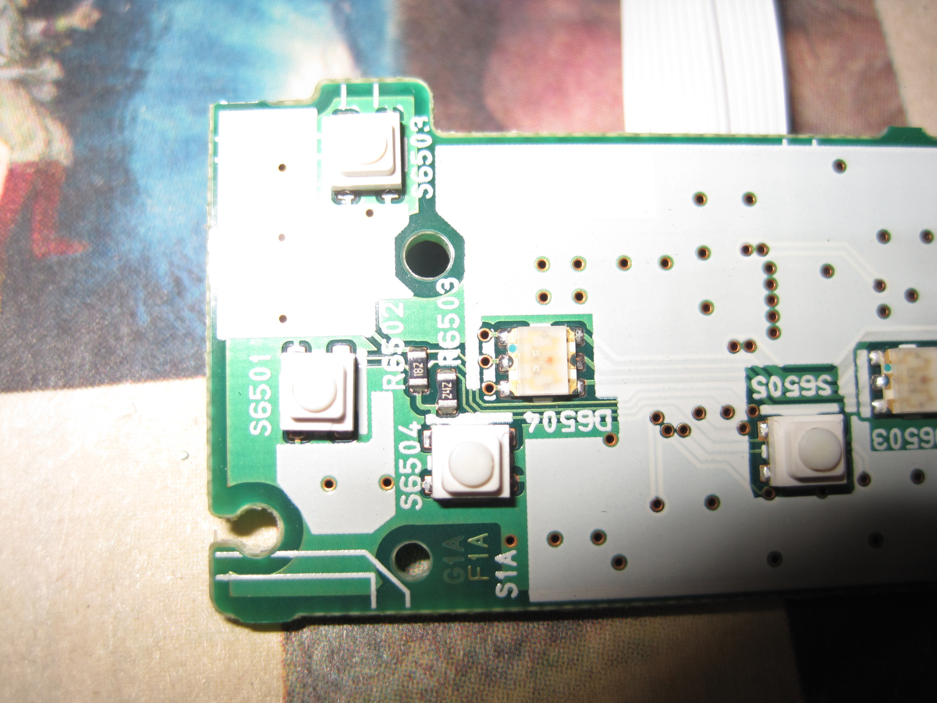

Вот она ближе и с разных ракурсов. Напомню, её размеры 3х3мм, как спичечная головка.
Про паяльник и прочее. У меня паяльная станция с феном и паяльником на жалах Т900. Флюс — NC-559. Припой — ПОС-61.
Теперь, как снять старую кнопку. Есть несколько способов.
1. Самый правильный — греть плату паяльным феном снизу под кнопкой. Температура воздуха — +300…+350С. До расплавления припоя под кнопкой, потом снимаем её пинцетом.
2. Деструктивный. Т.к. кнопка более не нужна, то берём на жало паяльника "капитоху" из припоя и катаем эту каплю по выводам кнопки. Корпус кнопки может разрушиться, но кнопка отпаяется.

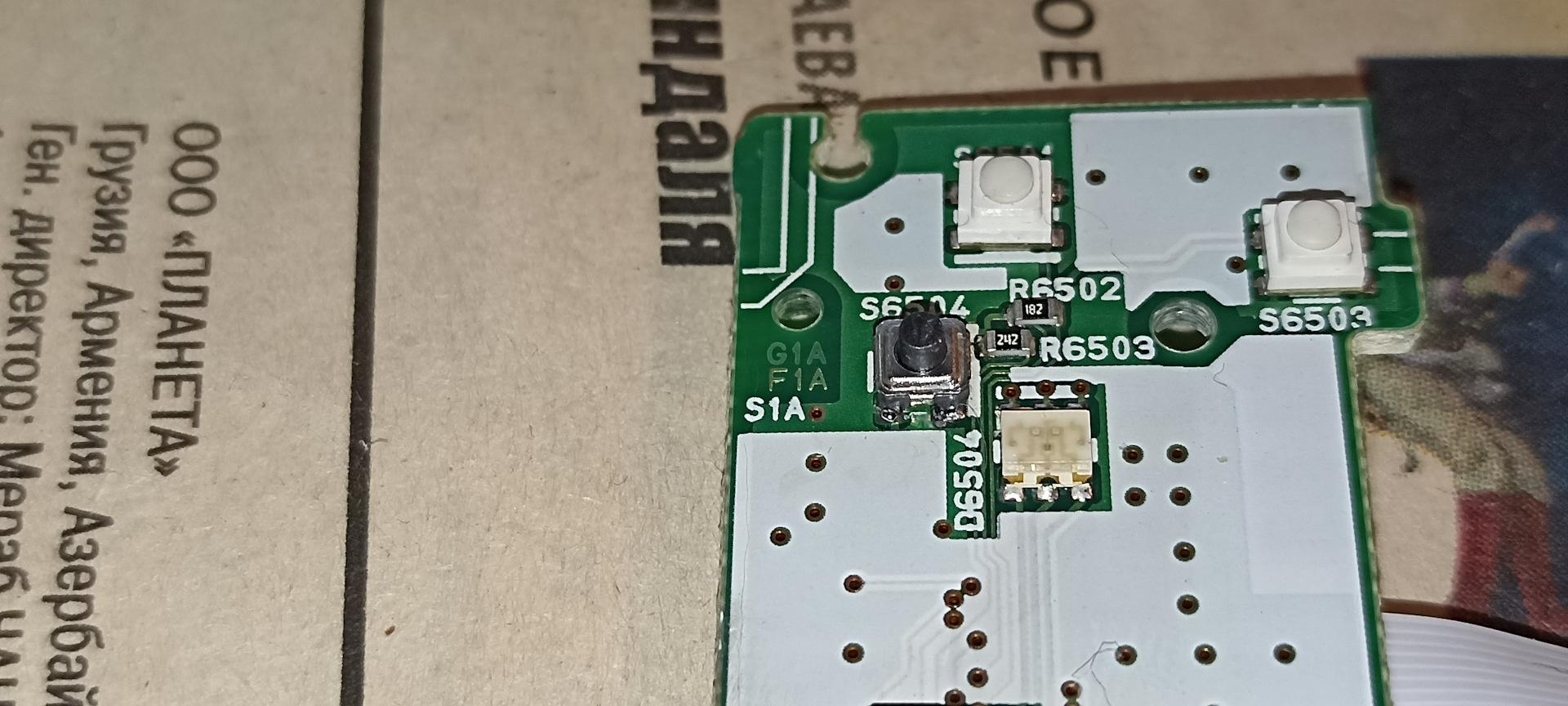

Я делал по п.2 Надорванный проводник кнопки — это мой косяк: при убирании лишнего припоя с него, подцепил его остриём жала.

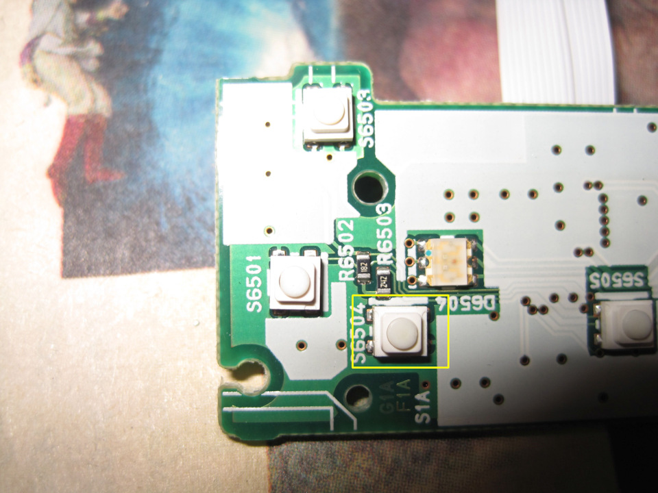

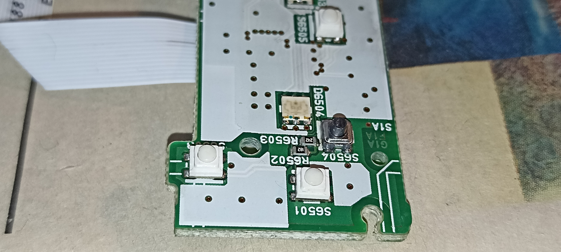

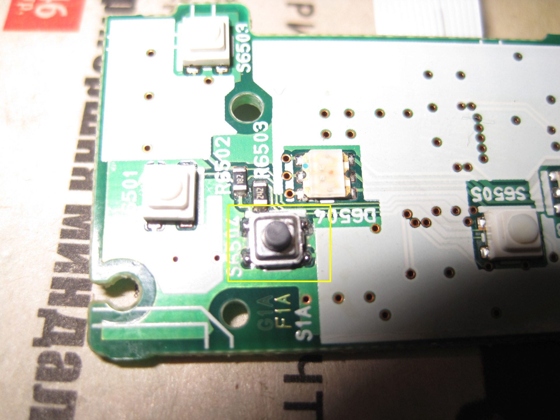

Смазал контакты флюсом, положил на них новую кнопку, отцентровал, и четырьмя кратковременными касаниями жалом, запаял её. Очень желательно использовать жало из чистой меди (не необгораемое), оно очень хорошо передаёт тепло в зону пайки. Нельзя долго держать жало паяльника на выводе кнопки!
Отмыл флюс ватной палочкой с ацетоном (ацетон ни в коем случае не должен попасть на (в) кнопку!).

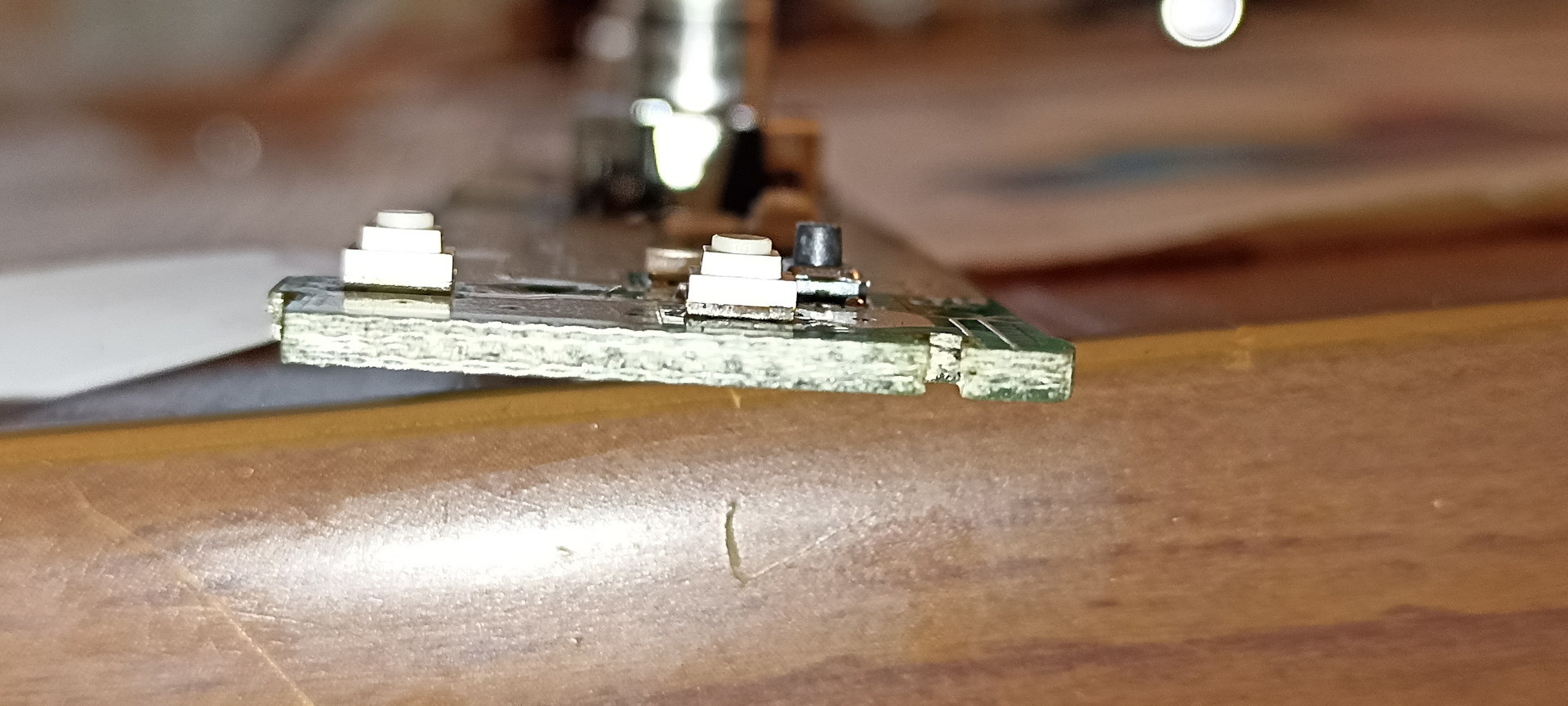

Отзвонил мультиметром — кнопка работает!

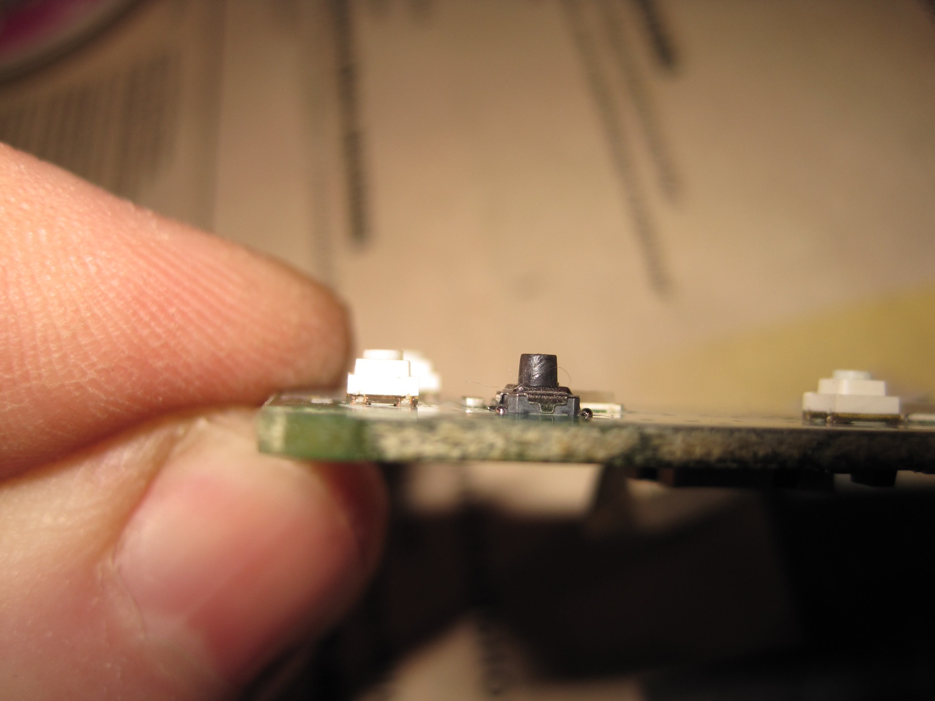

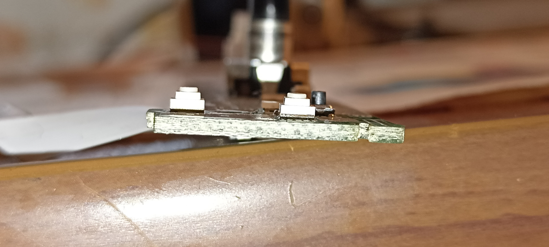

По высоте — как заводская.
Макросъёмка с камеры смартфона. Проверял так качество пайки.
Далее сборка в обратной последовательности. Особое внимание на аккуратность установки шлейфов! Шлейф должен упереться всей плоскостью конца в открытый разъём без перекоса и только потом нужно аккуратно закрыть защёлку!
